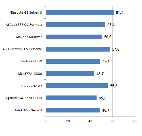

Leistungsaufnahme Idle
Bildname
Leistung in Watt
Das erste Ergebnis fällt entmutigend aus. Das G1.Sniper 3 verbraucht im Leerlauf satte 61,1 Watt und verbraucht bisher am meisten von allen getesteten Z77-Mainboards.

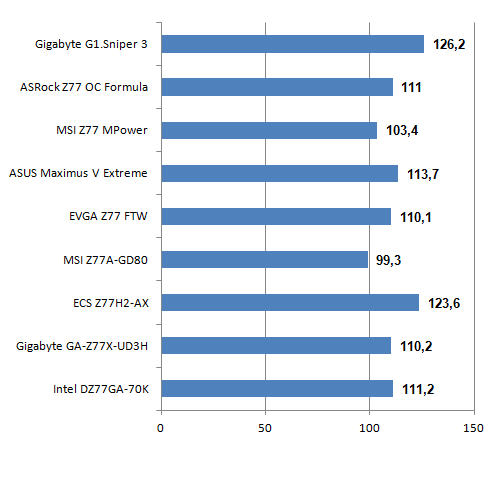

Leistungsaufnahme Cinebench 11.5 CPU
Bildname
Leistung in Watt
Und auch mit Cinebench verbraucht das Sniper 3 am meisten. Es übertrifft da sogar das ECS Z77H2-AX, das bisher am meisten verbraucht hat.

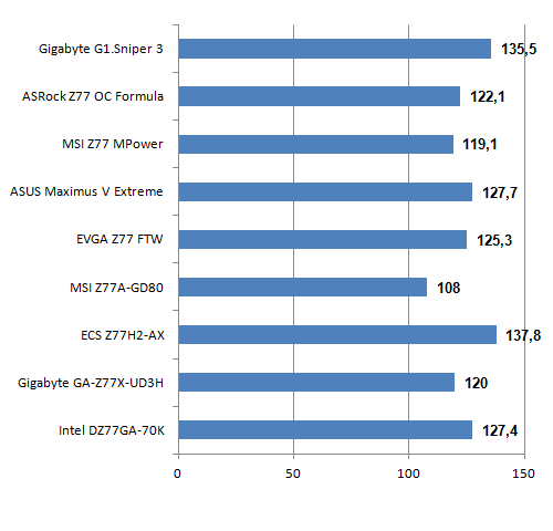

Leistungsaufnahme Prime95
Bildname
Leistung in Watt
Bei Prime95 jedoch verbraucht es weniger als das ECS-Mainboard. Hier sind es aber immer noch 135,5 Watt, was nicht gerade wenig ist.

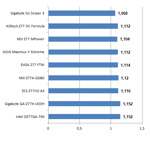

Spannungen Prime95
Bildname
Spannungen in Volt
Es ist beinahe ironisch, dass das G1.Sniper 3 die niedrigste VCore verwendet (oder zumindest meldet). Jedoch spiegelt es sich nicht bei der Leistungsaufnahme wider.

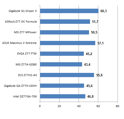

Bildname
Leistung in Watt
Selbst das Deaktivieren der Onboardkomponenten hat wenig am Leerlaufverbrauch geändert. Es verbraucht mit 60,3 Watt immer noch zu viel und am meisten bisher.

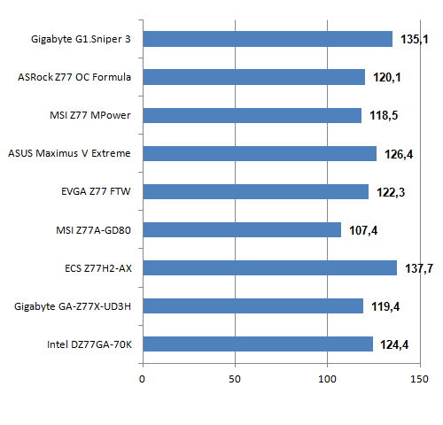

Bildname
Leistung in Watt
Mit Prime konnten immerhin 0,4 Watt eingespart werden, verbraucht aber dennoch zusammen mit dem ECS Z77H2-AX zuviel.
