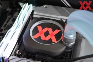

Was für das gesamte System gilt, gilt seit einiger Zeit auch für eine Custom-Wasserkühlung. Auch hier lässt sich der komplette Kreislauf mit Komponenten von Corsair bestücken. Der Corsair iCUE XC7 RGB Elite LCD stellt eine Weiterentwicklung des XC7 dar, die um ein LCD ergänzt wurde. Corsair verkauft also auch eine Variante ohne Display.
Verfügbar ist der iCUE XC7 RGB Elite LCD in den Farbvarianten Weiß und Schwarz. Die Preise liegen bei jeweils 210 Euro. Damit ist der Kühler deutlich teurer als besagte Core 1 von Alphacool, der in der weißen Variante schon ab 85 Euro zu bekommen ist. Als Corsair iCUE Link XC7 RGB Elite, also ohne das Display, kostet das Modell von Corsair aber auch nur noch 115 Euro.

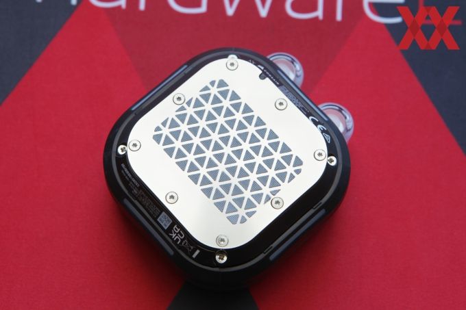

Der Corsair iCUE XC7 RGB Elite LCD ist zum Sockel LGA1700 von Intel sowie den Modellen AM4 und AM5 von AMD kompatibel. Die Kontaktfläche zum Heatspreader des Prozessors besteht aus Kupfer, welches vernickelt wurde. Das Gewicht des Kühlers liegt bei 505 g.

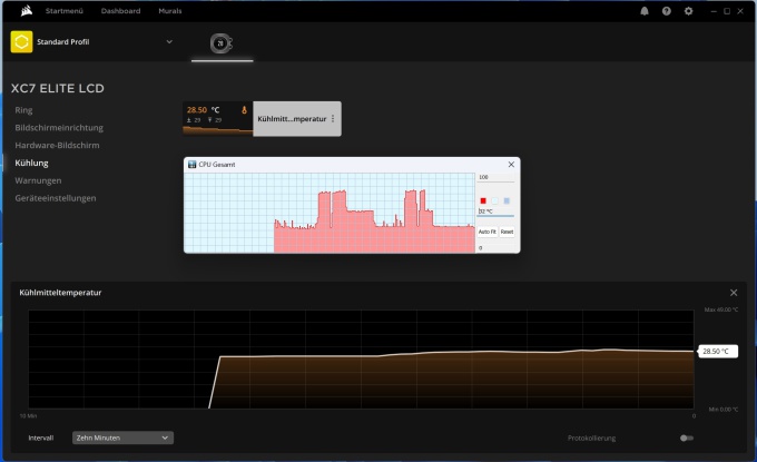

Corsair bewirbt den iCUE XC7 RGB Elite LCD auch mit einem integrierten Temperaturfühler. Dieser sitzt seitlich neben der Kontaktfläche zum Heatspreader. Somit wird hier eher die Kühlmitteltemperatur ausgelesen, wenn sich das System im Idle-Zustand befindet – und so beschreibt Corsair dies auch. Unter Last besteht hier natürlich eine Temperaturdifferenz zwischen Kühlerboden, Kühlmittel und der Position des Sensors.

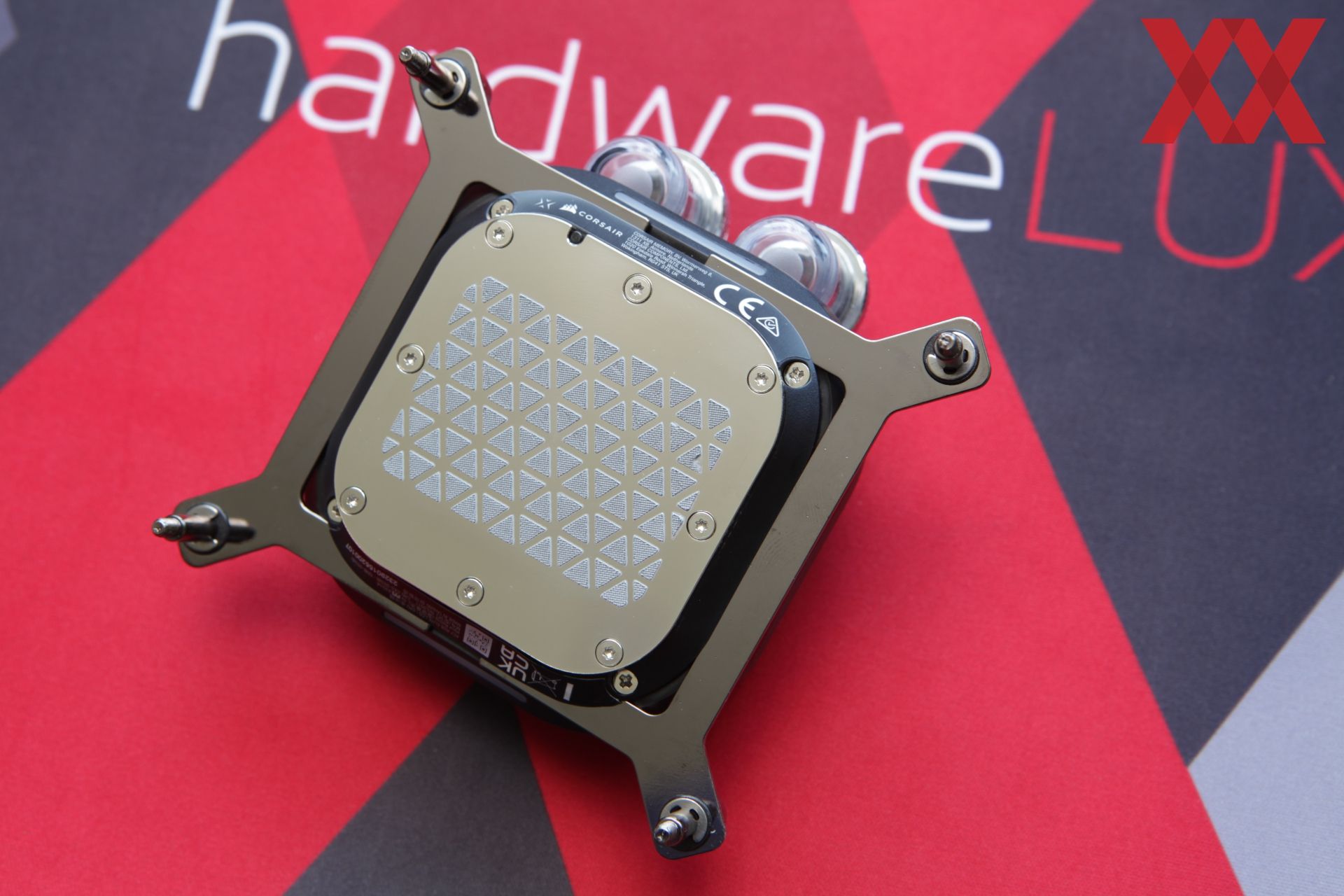

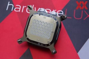

Auf der Unterseite befindet sich auf der Kontaktfläche zum Heatspreader bereits voraufgetragene Wärmeleitpaste. Diese haben wir für die Tests entfernt und die gleiche Paste verwendet, wie bei den anderen Kühlern – wir wollen ja schließlich den Kühler testen und nicht eventuell die bessere Wärmeleitpaste.

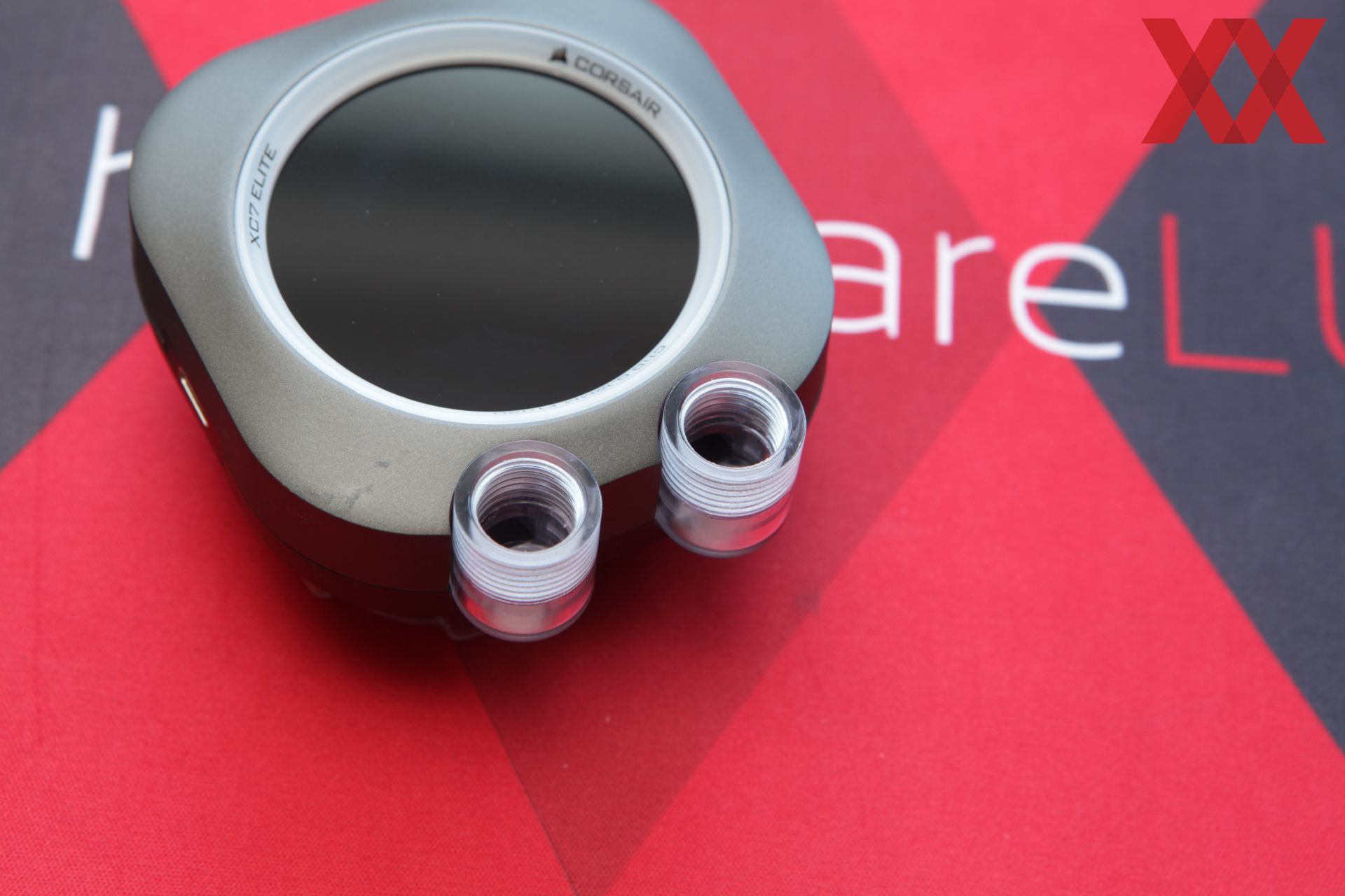

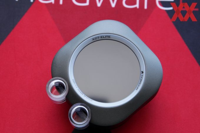

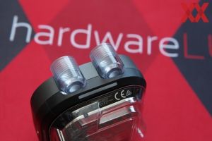

Der Zu- und Ablauf sitzen etwas seitlich am Kühler und besteht aus Nylon – ebenso wie die Abdeckung auf dem Display. Nylon ist widerstandsfähiger und langlebiger als Plexiglas, was sonst üblicherweise zum Einsatz kommt. In die abgebildeten Gewinde müssen dann die Fittinge hineingeschraubt werden. Plexiglas wird an solchen Stellen wie den Gewinden nicht immer gerne gesehen, da es als Schwachstelle dieser gilt. Corsair umschifft dieses Problem mit dem Einsatz von Nylon.
Die Online-Anleitung verrät dem Nutzer, welcher der beiden Anschlüsse der Zu- und welcher der Ablauf ist. Auf den ersten Blick ist dies nämlich nicht zu erkennen. Auf dem Bild oben sitzt der Zulauf laut Anleitung links und der Ablauf demzufolge recht.

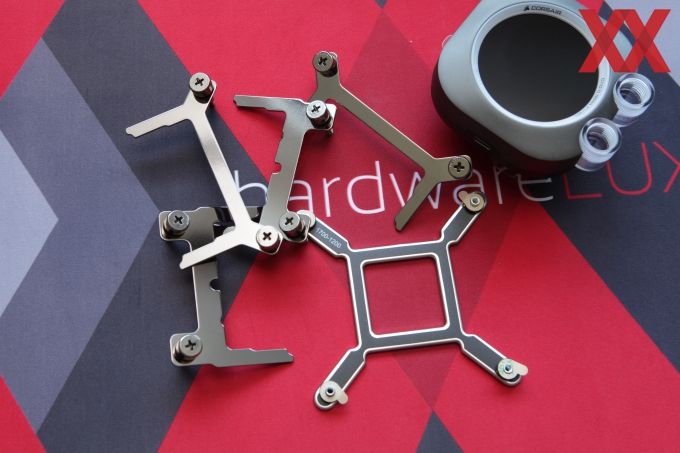

Bei der Montage des Corsair iCUE XC7 RGB Elite LCD gibt es wenig zu beachten. Für LGA1700 liegt eine Backplate-Spange bei, die interessanterweise auch noch den Hinweis auf LGA1200 enthält. Für AMD und Intel gibt es dann zwei verschiedene zweiteilige Rahmen, die in eine Nut am Kühler eingeschoben werden. Der Kühler kann dabei in 90°-Schritten gedreht werden, sodass die Anschlüsse sich an der gewünschten Seite befinden. Die Display-Darstellung kann im Anschluss per Software gedreht werden.
Gefühlt fällt der Anpressdruck beim iCUE XC7 RGB Elite LCD geringer aus, als dies bei anderen Custom-Wasserkühlern der Fall ist. Aufgebaut wird er ausschließlich über eine leichte Biegung der beiden Montagerahmen an den vier Ecken, an denen die Schrauben angezogen werden. Federn unter den Schrauben sind nicht vorgesehen.

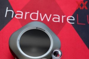

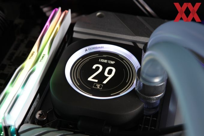

Ein optisches Highlight des Corsair iCUE XC7 RGB Elite LCD ist sicherlich das IPS-Display mit 480 x 480 Pixeln. Durch die gestochen scharfe Darstellung wirkt es gerade so, als seien die Logos und Zahlen aufgedruckt, statt ein Display. Zu den Modifikationsmöglichkeiten des Displays kommen wir noch.
Angeschlossen wird das Display per USB. Dazu liegt ein Kabel von Typ-C am Kühler zu einem USB-Header bei, das an einen entsprechenden Pfostenstecker angeschlossen wird. Auch dieser Prozess wird in der Anleitung beschrieben.

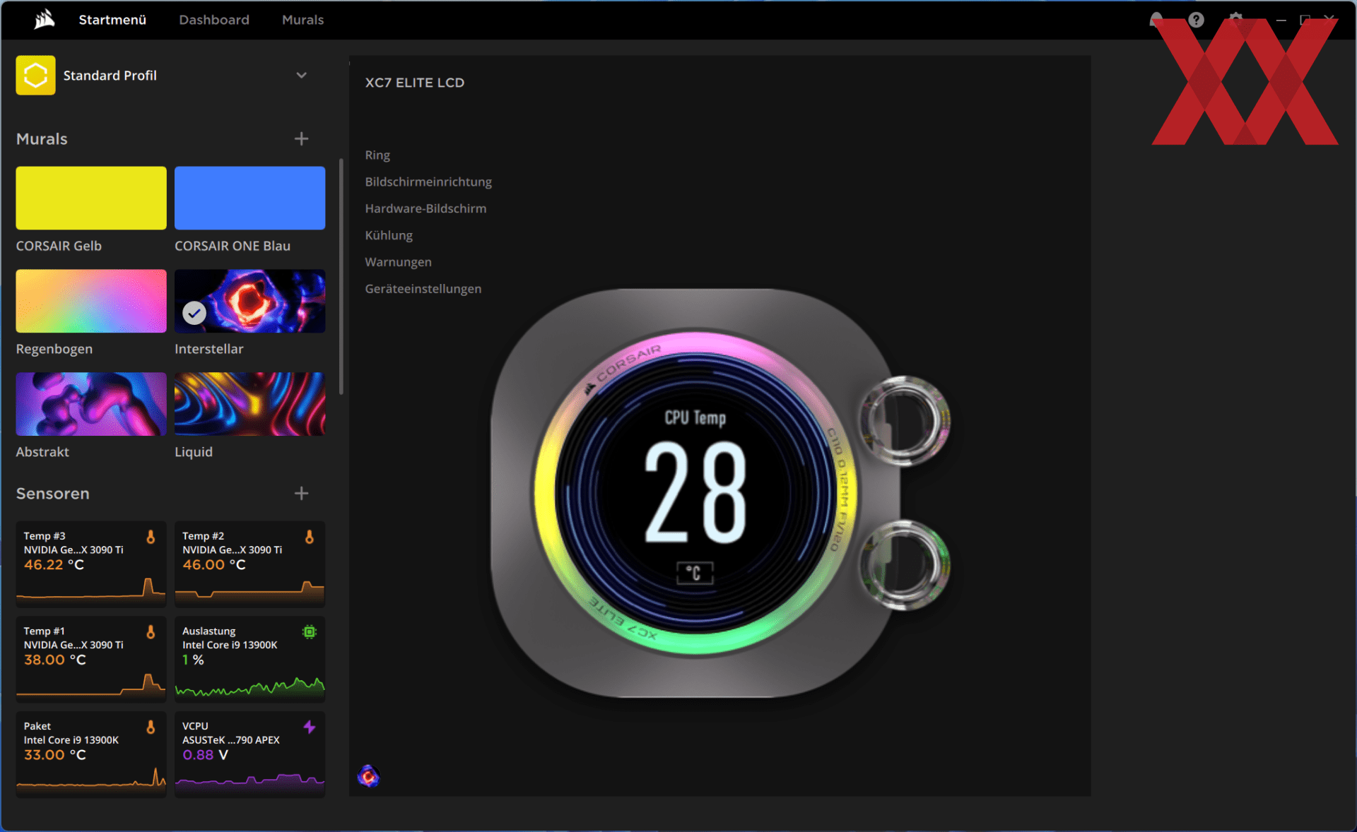

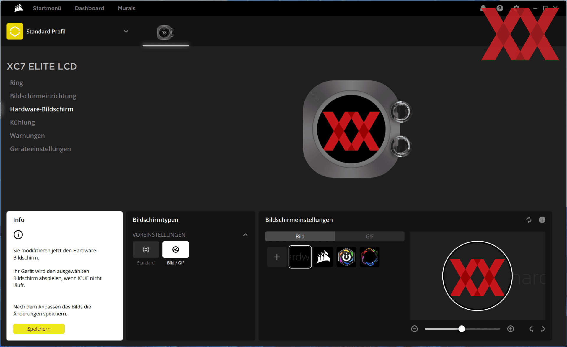

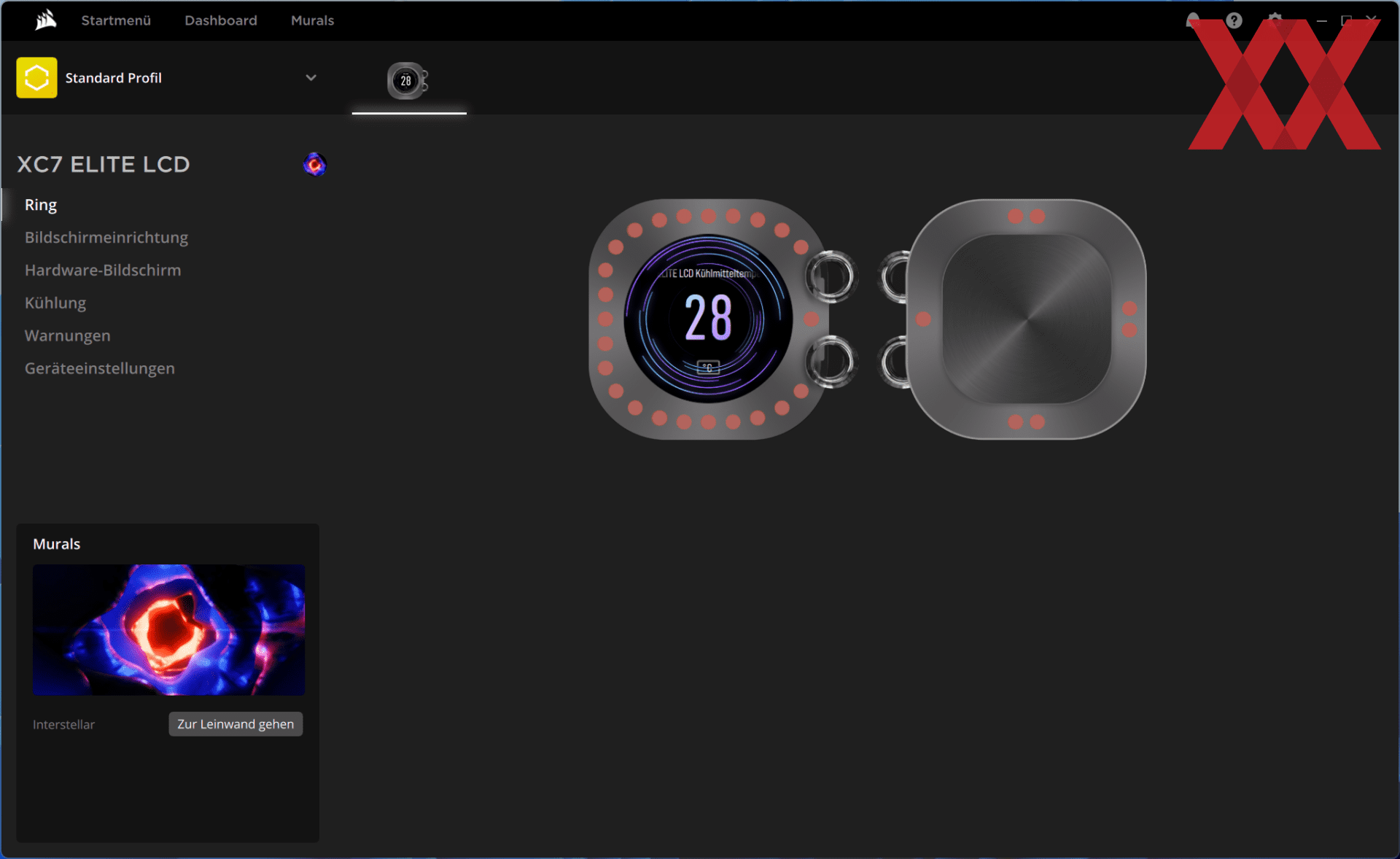

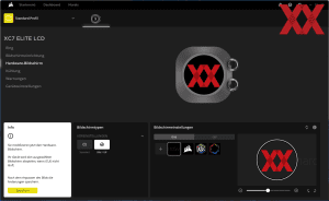

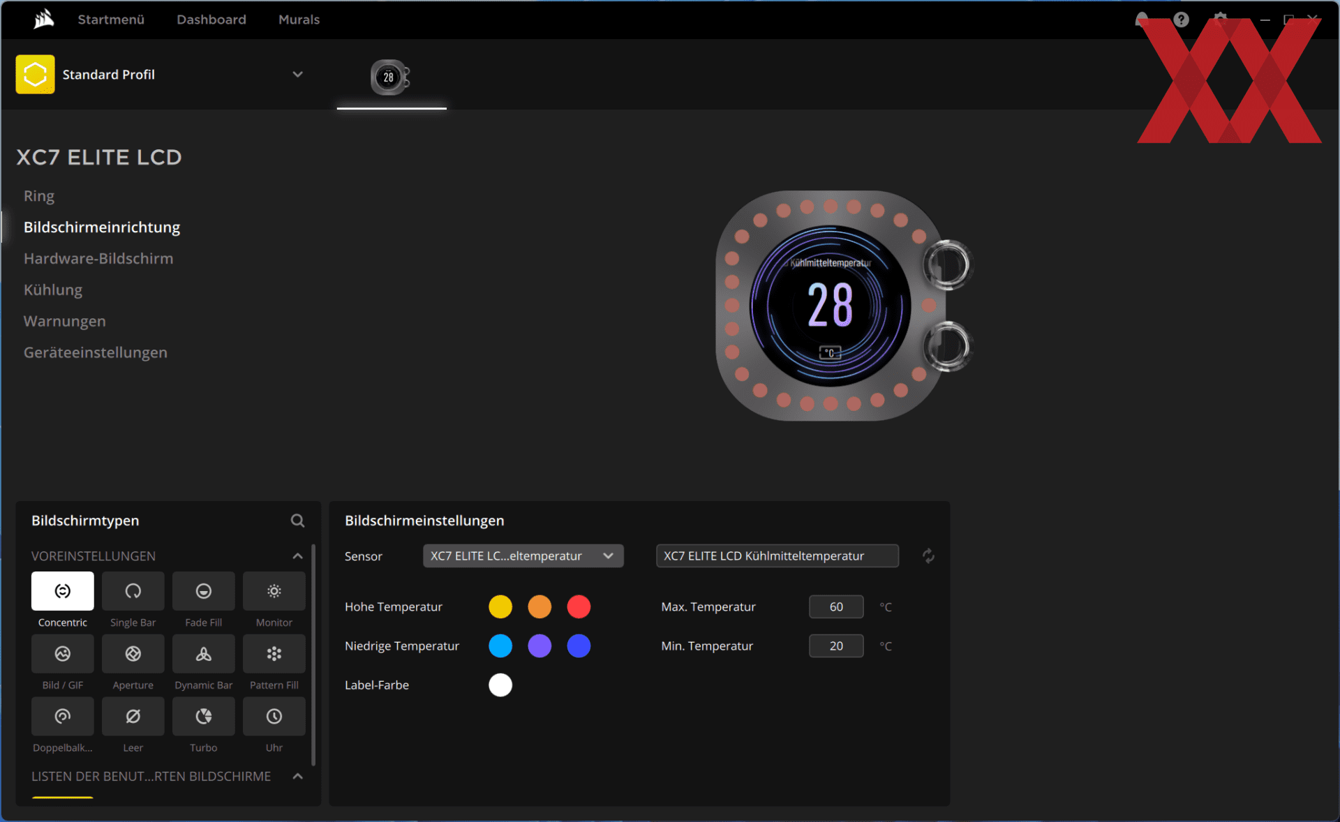

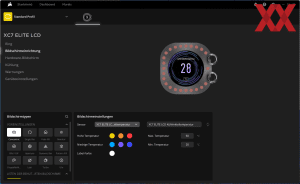

Per iCue-Software kann das Display des iCUE XC7 RGB Elite LCD angesteuert werden. Corsair bietet hier bereits zahlreiche Presets, die verschiedene Effekte für den RGB-Ring rings um das Display vorsehen, aber auch die Darstellung des Displays selbst verändern. Neben der eigenen Kühlertemperatur können natürlich auch andere Temperaturen des Systems angezeigt werden, die in die iCue-Software einfließen. Über eine Art Tacho-Darstellung kann ein Ansteigen der Temperatur visualisiert werden. Neben einer statischen Darstellung ist es aber auch möglich, ein eigenes GIF zu importieren.
Den Sensor, der die Kühlmitteltemperatur auslesen soll, haben wir uns noch einmal genauer angeschaut. Den Core i9-13900K haben wir dabei unter Volllast sowie eine moderate Last gesetzt und die Temperaturen beobachtet. Die Kurve für die Kühlmitteltemperatur zeigt den erwarteten trägen Verlauf und könnte somit ganz gut wiedergeben, welche Temperatur das Wasser bzw. Kühlmittel hat.
