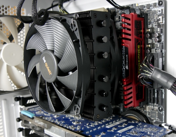

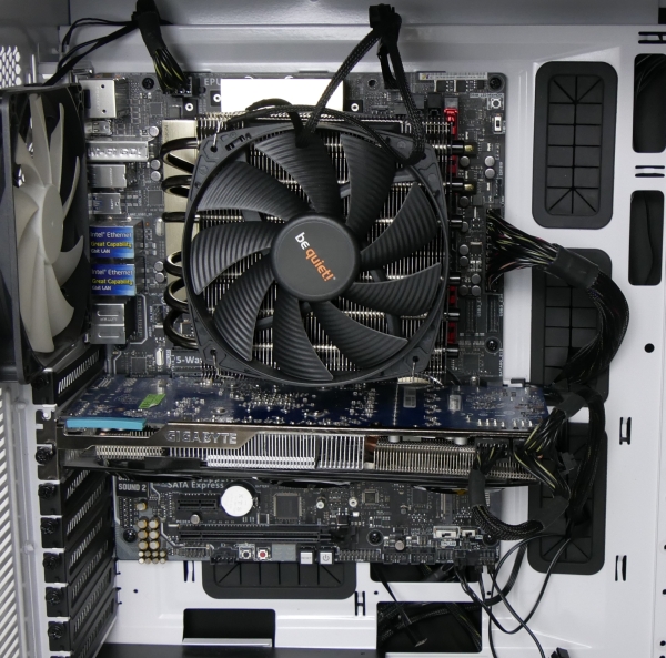

Wie angekündigt, lassen sich die Dimensionen des Dark Rock TF am besten erahnen, wenn er im Vergleich zur normaler Hardware gezeigt wird. Der Kühler überragt auf der einen Seite die Speicherslots, auf der anderen Seite die Kühlkörper für die Spannungswandler.
Hohe Bauteile unterhalb des ausladenden Kühlers führen schnell zu Kompatibilitätsproblemen. So konnten wir nur einen der Corsair Vengeance-Speicherriegel im äußersten Speicherslot belassen. Einmal mehr zeigt sich, wie nützlich Low Profile-Speicher für den Betrieb von großformatigen Luftkühlern sein können. Alternativ könnte man allerdings auch auf den unteren Lüfter verzichten.
