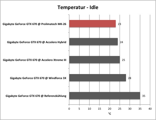

Mit der ohnehin nicht besonders hohen Abwärme hatte keiner der alternativen Kühler bisher Probleme. Mit 23 °C setzt sich der Prolimatech MK-26 bereits hier an die Spitze und zeigt vielleicht schon sein Potenzial. Wirklich interessant wird es aber erst bei den Last-Messungen sowie im Zusammenspiel mit der Lautstärke. Die beiden 140-mm-Lüfter scheinen aber bereits hier ihren Vorteil ausspielen zu können und blasen ausreichend frische Lüfter durch den Kühler.

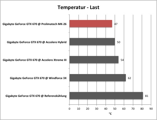

Unter Last wird die GPU der GeForce GTX 670 nicht wärmer als 47 °C. Ein ausgezeichneter Wert, gerade im Vergleich zu den 81 °C der Referenzkühlung. Aber auch die beiden Kühler aus dem Hause Arctic konnten hier bereits unter Beweis stellen, dass sich ein Umbau von der original verbauten Kühlung lohnt.

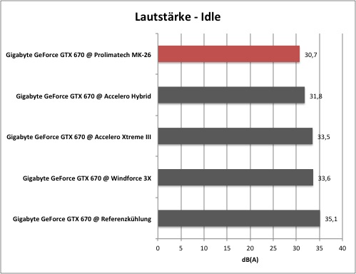

Zwei 140-mm-Lüfter mit gerade einmal 1000 Umdrehungen pro Minuten als Maximum haben einen offensichtlichen Vorteil gegenüber kleineren Modellen, welche für eine vergleichbare Luftmenge oftmals höhere Drehzahlen benötigen. Weiterhin wichtig sind die Lager der Lüfter, da es sonst zu störenden Geräuschen aus diesem Bereich kommen kann. In beiden Punkten können die nicht mitgelieferten Blue-Vortex-14-Lüfter überzeugen. Der Nutzer hat aber auch die Möglichkeit zwei beliebige 120- oder 140-mm-Lüfter einzusetzen und somit seinen persönlichen Vorlieben Rechnung zu tragen.

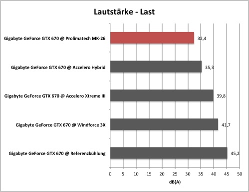

Noch einmal deutlich wird das bereits eben Gezeigte unter Last. Die beiden Lüfter schaffen nicht nur problemlos die GPU auf niedrigen Temperaturen zu halten, sondern arbeiten dabei auch noch sehr leise.
