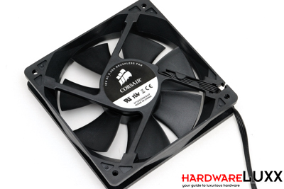

Der beigelegte Lüfter stammt dabei ebenfalls aus der Feder von Cool-IT und sorgte schon bei der ECO A.L.C. für windige Verhältnisse. Mit 1720 Umdrehungen pro Minute bei 12 Volt fällt der Lüfter durch seine hohe Förderlautstärke recht negativ auf und kann ohne Zweifel als Laubgebläse durchgehen, Störgeräusche sind aufgrund dessen nicht wahrzunehmen. Bei einer verminderten Spannung von 7 Volt agiert er schon um einiges dezenter, ist dabei zwar nicht wirklich leise aber auch nicht allzu laut. Dabei machen sich jedoch erste Nebengeräusche in Form eines leichten Lagerklackerns bemerkbar. Werden 5 Volt angelegt, messen wir eine Umdrehungsgeschwindigkeit von 620 Touren pro Minute, dabei sind sowohl die Förder- als auch Nebengeräusche des Lagers sehr dezent und nur aus nächster Nähe wahrnehmbar.
| Eckdaten des mitgelieferten Lüfters | |
| 12 Volt | 1720 Umdrehungen pro Minute, leichte Vibrationen, hohe Förderlautstärke |
| 7 Volt | 930 Umdrehungen pro Minute, Lagerklackern |
| 5 Volt | 620 Umdrehungen pro Minute, leichtes Lagerklackern |
| Anlaufverhalten | 470 Umdrehungen pro Minute bei 4,4 Volt |
| Regelbereich | 390 Umdrehungen pro Minute bei 4,0 Volt bis 1720 Umdrehungen pro Minute bei 12 Volt |

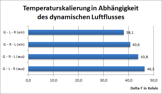

Nicht von geringerer Bedeutung ist es auch, wie der Lüfter am Radiator der H60 angebracht wird. Für unseren Test verwenden wir unseren Referenzlüfter Noiseblocker NB-BlackSilentPRO PL-2 bei einer Umdrehungsgeschwindigkeit von 1400 U/min. Das Auslastungsszenario entspricht unserem herkömmlichen Testaufbau, der Prozessor wird mit dem Standardtakt betrieben.
Hinweis: Normalerweise kann der Lüfter nicht hinter dem Radiator montiert werden (Gehäuse - Radiator - Lüfter), wir haben dafür zusätzliche kurze M3-Schrauben mit Unterlegscheiben verwendet.
Es zeigt sich recht deutlich, dass die Montage des Lüfters wie bei allen bisher getesteten Wasserkühlungen von zentraler Bedeutung ist. Befindet sich der Lüfter ausblasend zwischen Gehäuse und Radiator (Gehäuse - Lüfter - Radiator) respektive hinter dem Radiator (Gehäuse - Radiator - Lüfter), fällt die Leistung eher bescheiden aus. Erst, wenn der Lüfter saugend montiert wird und kalte Luft von außen in das Gehäuse pustet, fällt die Performance merklich höher aus. Am besten schneidet hier die Reihenfolge "Gehäuse - Lüfter - Radiator" ab, wie Corsair sie serienmäßig auch vorsieht. Alle weiteren Tests wurden nach diesem Schema durchgeführt.
Anmerkung: Begünstigt wird dieser Umstand sicherlich durch die Tatsache, dass sich um den Gehäusedeckel unseres Lancools PC-K62 zwei ausblasende 140-Millimeter-Lüfter befinden, die die erwärmte Luft nach dem Kamineffekt aus dem Gehäuse transportieren.
