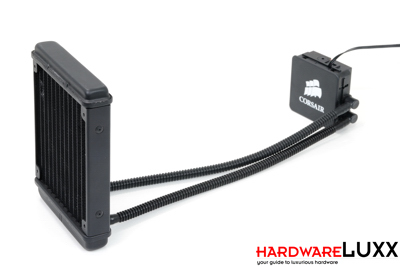

Im Vergleich zu anderen Komplett-Wasserkühlungen, die wir in Form der Cool-IT ECO A.L.C. und Corsair H70 bereits auf Herz und Nieren geprüft haben, weist die Corsair H60 im grundlegenden Aufbau keine Überraschungen auf. Die direkt auf dem Prozessor aufliegende Einheit aus AGB und Pumpe ist mit den etwa 31 cm langen Schläuchen aus relativ verwindungssteifem Kunststoff mit dem Radiator verbunden. Die Plastikverkleidung der Schläuche ist jedoch etwas flexibler als noch bei der H50 und der Cool-IT ECO A.L.C.

Im Vergleich zur H50 zeigen sich bereits beim Verbund aus Pumpe und AGB erste Unterschiede. Wie beim großen Bruder H70, ist auch hier die Kühleinheit um einige Zentimeter in der Höhe geschrumpft und fällt um einiges kompakter aus. Die Pumpe selbst ist durch die Variation der anliegenden Spannung regelbar und wird über ein dreipoliges Lüfterkabel mit dem Mainboard verbunden, ein Molex-Adapter liegt leider nicht bei und der Anwender muss hier gegebenenfalls selbst Hand anlegen. Dank der neuen Konstruktion lässt sich der Deckel des Kühlers recht einfach entfernen und die Pumpe kann komplett auseinander gebaut werden. Auf den nächsten Seiten werden wir uns dieser Möglichkeit auch sogleich annehmen und die Corsair H60 komplett zerlegen.
