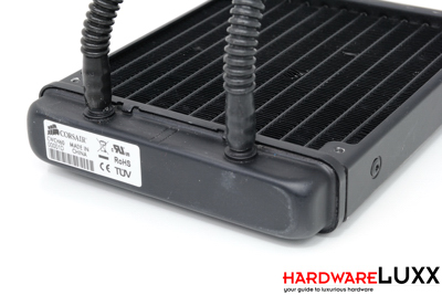

Angefangen beim Lieferumfang ist alles dabei, was man für den einwandfreien Betrieb der H60 benötigt. Goodies wie ein Spannungs- oder Molexadapter bleiben hingegen der H70 vorbehalten, diese schlägt aber auch mit zusätzlichen 20 Euro zu Buche. Die Verarbeitung ist ok und besser als noch bei der H50, im Detail sind jedoch immer noch einzelne Lamellen nicht sauber gefertigt und geknickt. Da dies bei dem geringen Lamellenabstand während der Fertigung aber nicht zu vermeiden ist, ist dies kein Kritikpunkt. Ebenso ist die Kühlerunterseite aus Kupfer jetzt poliert und mutet um einiges hochwertiger an. Ein Vorteil muss dies aber nicht sein, da die verwendete Wärmeleitpaste nun keine gröberen Partikel mehr enthalten darf. Die Montage der H60 gestaltet sich gegenüber der Asetek-Kühler weitaus angenehmer und ist schnell erledigt.
