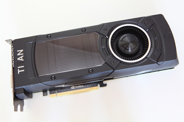

GeForce GTX Titan Black Edition? Das ist sicherlich der erste Gedanke, der in den Kopf schießt, wenn man einen Blick auf die GeForce GTX Titan X wirft. NVIDIA bleibt seinem grundsätzlichen Design für High-End-Referenzkarten aber treu. Das Design mit Radiallüfter, der die kalte Luft hinten ansaugt und in Richtung der Slotblende ausbläst, hat sich bewährt und kommt daher auch hier zum Einsatz.

Für die GeForce GTX Titan X verzichtet NVIDIA trotz aller Ähnlichkeiten zu früheren Versionen auf die Backplate. Dies ist wohl der Bestückung mit GDDR5-Speicher auf der Rückseite des PCBs geschuldet. Sicherlich hätte auch eine Backplate realisiert werden können, allerdings hätte es dann auch schon zu Problemen im SLI-Betrieb bzw. einer Blockierung des Lüfters der zweiten Karte kommen können. Dazu verwendete NVIDIA bei der GeForce GTX 980 eine abnehmbare Platte auf der Backplate selbst, um der zweiten oder dritten Karte etwas Luft zu verschaffen.
Ob die fehlende Backplate auf der GeForce GTX Titan X nun ein Nachteil sein muss, sei einmal dahingestellt. Sicherlich ist ein gewisser Schutz des PCBs nicht abzustreiten und auch die mechanische Stabilität aufgrund eines schweren Kühlers ist mit einer Backplate besser zu gewährleisten.

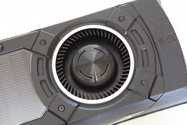

Der Radiallüfter auf der GeForce GTX Titan X misst den für das Referenzdesign von NVIDIA üblichen Durchmesser von 65 mm. Die Luft wird an dieser Stelle angesaugt und in Richtung der Slotblende geblasen. Gerüchte sprachen vor einigen Monaten davon, dass NVIDIA beim Referenzkühler auf einen im Idle-Betrieb abschaltbaren Lüfter setzt. Die Partner tun dies bei ihren Modelle der GeForce GTX 980, GTX 970 und GTX 960 größtenteils. Für die Referenzversion der GeForce GTX Titan X aber verzichtet NVIDIA auf diese Funktion und so dreht sich der Lüfter auch im Idle-Betrieb weiter.

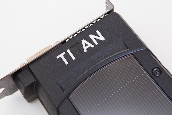

Am vorderen Ende des Kühlers, direkt an der Slotblende, befindet sich der "Titan"-Schriftzug, der im Falle unseres Samples aber einen eingelassenen Buchstaben vermissen ließ. Auf einigen Renderings der Karte wurde zunächst noch angedeutet, dass der "Titan"-Schriftzug beleuchtet sein könnte, es bleibt aber beim beleuchteten "GeForce GTX"-Schriftzug auf der Oberseite der Karte.
