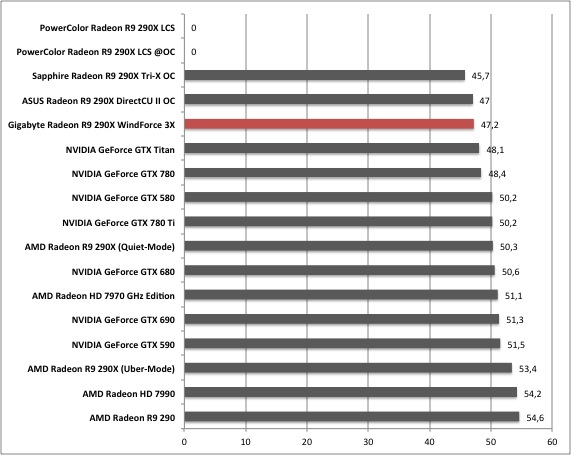

Lautstärke - Last
strom-idle
in dB(A)
Unter Last können die Custom-Modelle der Radeon R9 290X dann zeigen, dass man die "Hawaii"-GPU durchaus kühl und auf dem maximalen Takt halten kann, ohne dabei besonders laut zu werden. Allerdings sehen wir auch hier, dass Gigabyte die Radeon R9 290X WindForce 3X OC durchaus noch etwas leiser hätte optimieren können.

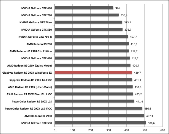

Leistungsaufnahme (Gesamtsystem) - Idle
strom-idle
in Watt
Keine großen Sprünge sind bei der Idle-Leistungsaufnahme zu machen. Mit 122,5 Watt bewegen wir uns auf dem üblichen Niveau einer solchen Karte.
Leistungsaufnahme (Gesamtsystem) - Last
strom-idle
in Watt
Vermutlich auch aufgrund des niedrigsten Taktes aller Custom-Modelle der Radeon R9 290X liegt der Last-Stromverbrauch zwischen der Referenzversion der R9 290X und den angesprochenen Custom-Modellen. Kein fairer Vergleich, aber sicherlich anzumerken ist, dass alle Karten mit 290X-GPU nicht gerade die sparsamsten sind, so auch nicht die Gigabyte Radeon R9 290X WindForce 3X OC.
