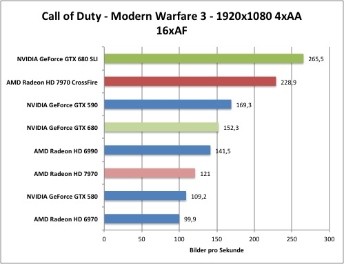

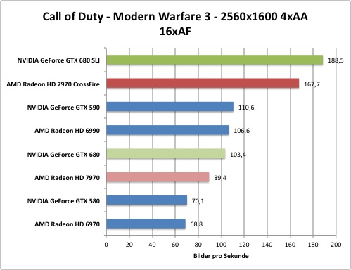

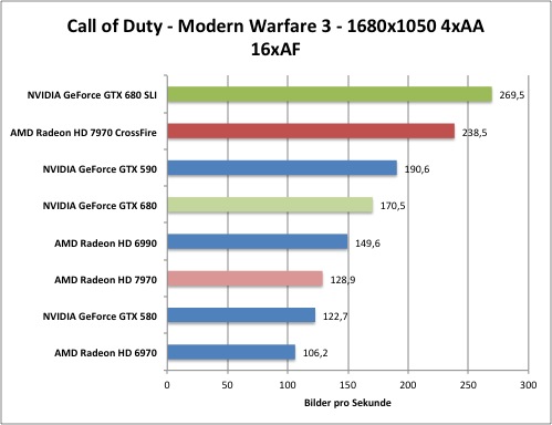

Seite 7: Benchmarks - Call of Duty Modern Warfare 3
Die Erfolgsmarke Call of Duty wurde mit Modern Warfare 3 Ende 2011 zum bereits achten Mal mit einer Fortsetzung versehen. Der Egoshooter besticht durch bildschirmfüllende Daueraction ohne echte Verschnaufspausen. Durch die starke und brachiale Inszenierung fühlt sich der Spieler dank der Möglichkeiten der IW Engine 4.0 (DX9) in den Mittelpunkt des Kriegsgeschehens versetzt. Laut Entwickleraussagen zeichnet sich die Engine vor allem durch das vertikale Gameplay und die äußerst detailliert ausgearbeiteten Texturen aus.
