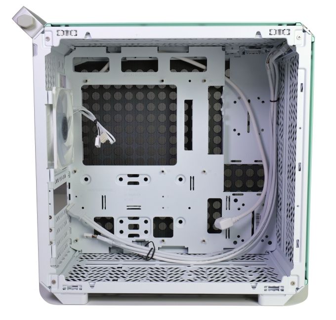

Aufbauspaß und Farbenfreude - Innerer Aufbau (1)
Um den begrenzten Platz effektiv ausreizen zu können, verzichtet Cooler Master im Inneren des Qube 500 auf Netzteilkammer und Laufwerkskäfige. Es gibt eine große Kammer - und hinter dem Mainboardträger etwas Platz für Kabel und Laufwerke.

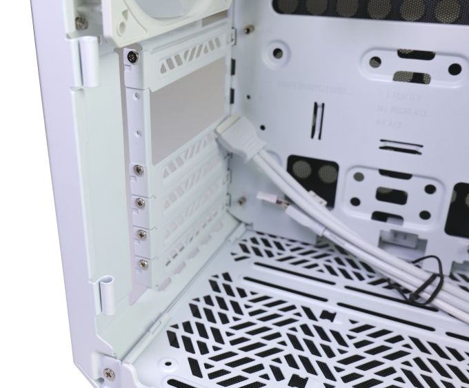

Die Erweiterungskarten werden mit einfachen Kreuzschlitzschrauben montiert. Insgesamt stehen sieben horizontale Erweiterungskartenslots zur Verfügung. Das Sample wurde nur mit fünf Slotblenden ausgeliefert. In der Praxis dürften die meisten Nutzer damit aber kein Problem haben, allein bei Nutzung einer Dual-Slot-Grafikkarte reichen die fünf Blenden bereits aus. Bei Bedarf können die Erweiterungskartenslots auch vertikal orientiert werden. Für eine vertikale Grafikkartenmontage wird allerdings noch ein Riserkabel benötigt.
Eine mitgelieferter Multifunktionsblende kann seitlich eingehängt werden. Sie nimmt wahlweise zwei 120-/140-mm-Lüfter, einen 240-/280-mm-Radiator oder eine 3,5-Zoll-Festplatte auf. Drei weitere 3,5-Zoll-HDDs können am Boden, am Deckel und hinter dem Mainboardträger montiert werden. Während die HDD mit der Multifunktionsblende verschraubt wird, nutzt man an den anderen Montageplätzen Gummiringe und Pins. Damit ist eine werkzeuglose und entkoppelte Montage möglich.
Alternativ zur seitlichen Blende gibt es noch drei weitere Montageorte für Dual-Radiatoren: Und zwar hinter der Front, unter dem Deckel und am Boden. Maximal sind laut Cooler Master zwei 280-mm-Radiatoren und ein 240-mm-Radiator gleichzeitig möglich. Wenn ein Frontradiator genutzt werden soll, muss das Netzteil am Boden montiert werden - damit sind mindestens die unteren Erweiterungskartenslots blockiert, möglicherweise wird auch ein kleineres Mainboard benötigt. Für den Deckelradiator bleiben zwischen Mainboardoberkante und Deckel etwas über 5 cm Platz. Entsprechend gibt Cooler Master an, dass ein 280-mm-Deckelradiator mit Lüftern nicht dicker als 53 mm sein sollte.
Für die Lüftermontage stehen an Front, Deckel, Boden und Seite sieben 120-/140-mm-Lüfterplätze zur Verfügung (ein zweiter Frontlüfterplatz wird frei, wenn das Netzteil am Boden montiert wird, dort belegt es dann aber mindestens einen der Bodenlüfterplätze). Mit dem 120-mm-Lüfterplatz am Heck werden insgesamt acht Lüfterplätze geboten.
