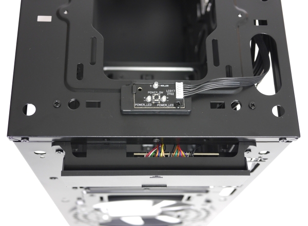

Der Power-Taster, zwei Power-LEDs und eine HDD-LED sitzen auf einer kleinen Platine. Die erkennbaren Schrauben deuten darauf hin, dass das Gehäuse weiter zerlegt werden kann. Tatsächlich hat Phanteks an vielen Stellen auf Nieten verzichtet und Teile wie den Stahldeckel oder den Laufwerksschacht verschraubt. Besonders für Modder ist das von Interesse, denn das Enthoo Pro kann so relativ einfach weiter auseinandergebaut werden.

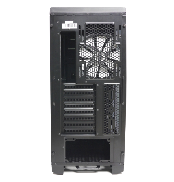

Als zweiter Gehäuselüfter dient im Auslieferungszustand ein ausblasendes 140-mm-Modell an der Rückwand. Die beiden Seitenteile werden rückwandig mit je zwei Rändelschrauben gesichert. Phanteks verzichtet auf empfindliche Haltenasen, das Handling der Seitenteile ist dadurch (und dank der praktischen Griffmulden) unkompliziert.
