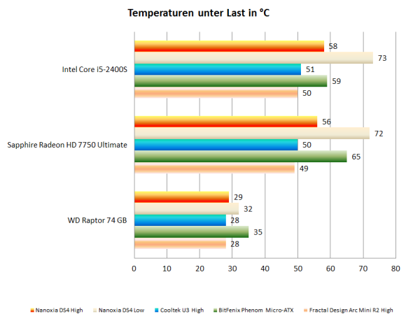

Temperaturmessungen:
Um die maximalen Temperaturen des Prozessors zu ermitteln, wurde die CPU mittels des kostenlosen Stresstest-Tools Prime 95 für 30 Minuten ausgelastet. Da der Small FFT-Test erfahrungsgemäß die höchste Wärmeverlustleistung mit sich bringt, benutzen wir diesen Modus und protokollieren die maximalen Kerntemperaturen mit dem Systemtool Lavalys Everest. Die einzelnen Kerntemperaturen werden addiert und durch die Anzahl der physikalischen Kerne dividiert. Gleichzeitig wird die Grafikkarte mit dem Stresstest Furmark ausgelastet.
Die Betrachtung der Temperaturen im Idle-Zustand (= Leerlauf) wird zunehmend uninteressanter, da sowohl die Prozessor- als auch die Grafikkartenhersteller sehr gute Stromspartechniken entwickelt haben. Im Zuge dessen werden die Rechenkerne im Idle-Zustand herunter getaktet und die Stromspannung reduziert. Infolgedessen wird die erzeugte Abwärme auf ein Minimum reduziert.
Unsere Messungen brachten folgendes Ergebnis hervor:
Beurteilung der Temperaturen:
Von einem Silentgehäuse sind keine (positiven) Temperaturrekorde zu erwarten. Dank der integrierten 2-Kanal-Lüftersteuerung kann Nanoxia die beiden vormontierten Lüfter aber prinzipiell in einem breiten Drehzahlbereich arbeiten lassen und dem Nutzer somit die Wahl lassen, ob gerade Lautstärke oder Kühlleistung gefragt ist. Tatsächlich variieren die Temperaturen stark in Abhängigkeit von der Regelstufe. Bei minimaler Drehzahl bleiben CPU- und GPU-Temperatur gerade so noch auf einem vertretbaren Level. Werden die Lüfter aufgedreht, sinken diese beiden Temperaturen um 15 bzw. 16 Grad. Sie liegen dann im grünen Bereich. Dass es Micro-ATX-Gehäuse mit höherer Kühlleistung gibt, zeigen die einbezogenen Vergleichsmodelle. Speziell im Cooltek U3 und im Fractal Design Arc Mini R2 konnten wir jeweils bei voller Lüfterdrehzahl noch einmal deutlich niedrigere CPU- und GPU-Temperaturen messen. Das BitFenix Phenom Micro-ATX bietet hingegen eine etwas geringe Kühlleistung als das Nanoxiamodell.

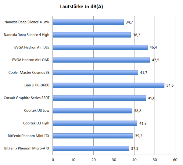

Lautstärkemessungen:
Für unsere Lautstärkemessungen nutzen wir ein Voltcraft SL-400 Schallpegel-Messgerät, das wir in 20 cm Entfernung vor dem Gehäuse platzieren.
Erfreulicherweise variiert die Lautstärke bei unterschiedlichen Lüftersettings nicht so sehr, wie es die Temperaturdifferenz erwarten lassen würde. Bei heruntergeregelten Lüftern ist das Nanoxia Deep Silence 4 kaum hörbar und eines der leisesten Gehäuse, das wir in den letzten Monaten testen konnten. Und selbst bei maximaler Lüfterdrehzahl ist nur ein dezentes Luftrauschen hörbar.

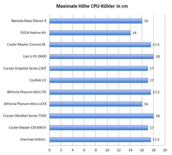

Höhe Prozessorkühler:
Bei einer Gehäusebreite von 20 cm bleibt nicht extrem viel Platz für den Prozessorkühler. Mit 16 cm lassen sich immerhin viele kompakte Towerkühler nutzen. Große High-End-Kühler überschreiten diese Marke aber doch oft, sodass der Prozessorkühler mit Bedacht gewählt werden sollte.

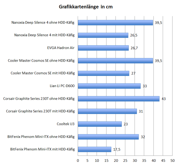

Grafikkartenlänge:
Weniger Vorsicht muss man bei der Grafikkartenwahl walten lassen. Dank der modularen Laufwerkskäfige können leicht bis zu 39,5 cm Platz geschaffen werden. Mit Laufwerkskäfigen bleiben immerhin noch 26,5 cm Platz übrig. Das reicht z.B. für eine 25 cm lange GeForce GTX 770.

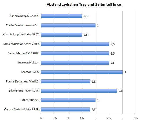

Platz hinter dem Mainboardschlitten:
Die geringe Gehäusebreite wirkt sich nicht nur auf die maximale Prozessorkühlerhöhe, sondern auch aufs Kabelmanagement aus. Ein Abstand von 1,5 cm zwischen Tray und Seitenteil bedeutet, dass die einzelnen Kabel wohlüberlegt verlegt werden wollen.

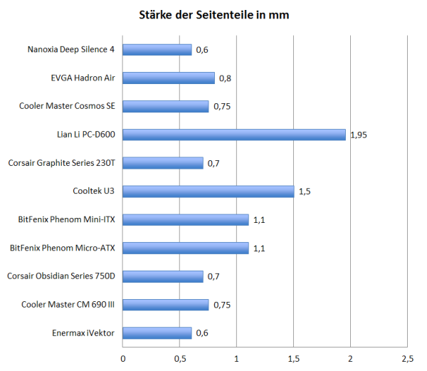

Materialstärke:
Laut Nanoxia besteht das Gehäuse aus 0,6 mm dickem Stahl. Unsere Messung bestätigt diesen Wert. Praktisch leidet die Verwindungssteifigkeit der Seitenteile doch schon merklich unter dieser Materialstärke.
