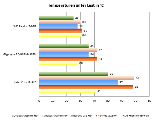

Temperaturmessungen:
Um die maximalen Temperaturen des Prozessors zu ermitteln, wurde die CPU mittels des kostenlosen Stresstest-Tools Prime 95 für 30 Minuten ausgelastet. Da der Small FFT-Test erfahrungsgemäß die höchste Wärmeverlustleistung mit sich bringt, benutzen wir diesen Modus und protokollieren die maximalen Kerntemperaturen mit dem Systemtool Lavalys Everest. Die einzelnen Kerntemperaturen werden addiert und durch die Anzahl der physikalischen Kerne dividiert.

Beurteilung der Temperaturen:
Unser passives Testsystem setzt sich zwar nicht aus aktueller High-End-Hardware zusammen, zeigt aber gut die Stärken und Schwächen der Gehäusekühlung auf.
Bei einem Silentgehäuse ist der Spagat zwischen Lautstärke und Kühlleistung besonders schwierig. Auf der einen Seite möchte der Hersteller ein Gehäuse mit nahezu unhörbaren Lüftern anbieten, auf der anderen Seite darf die Kühlleistung darunter aber auch nicht zu sehr leiden. Dank der Lüftersteuerung können der Luftdurchsatz und die Lautstärke der drei verbauten 120-mm-Lüfter in zwei Stufen geregelt werden. Unsere Messungen zeigen, dass es zwischen beiden Stufen einen sehr großen Unterschied gibt. Während die Temperaturen bei maximaler Lüftergeschwindigkeit völlig im grünen Bereich liegen, werden die Komponenten bei heruntergeregelten Lüftern deutlich wärmer. Die Temperatur des passiv gekühlten Prozessors schießt sogar in einen gehobenen Bereich.
Auffällig ist dabei, dass die erreichten Temperaturen auf dem Low-Setting sehr denen des Nanoxia DS2 ähneln - auch dieses Gehäuse ist ein Silentmodell. Bei aufgedrehten Lüftern kann das kleine Antiphon das deutlich größere E-ATX-Modell von Nanoxia sogar in die Schranken weisen.

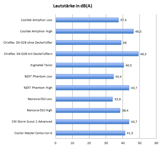

Lautstärkemessungen:
Für unsere Lautstärkemessungen nutzen wir ein Voltcraft SL-400 Schallpegel-Messgerät, das wir in 20 cm Entfernung vor dem Gehäuse platzieren.
Dass das Cooltek Antiphon trotz schlechterer Lüfterbestückung bei hochgeregelten Lüftern eine bessere Kühlleistung als das Nanoxia DS2 bietet, wird mit einer sehr hohen Lautstärke bei diesem Setting erkauft. Das Antiphon ist bei voller Lüfterdrehzahl nicht mehr als Silentgehäuse erkennbar. Das Low-Setting der Lüftersteuerung sorgt hingegen für leisen Betrieb. Allerdings machte sich bei unserer Testhardware die unzureichende Festplattenentkopplung bemerkbar - ohne Festplatte sank die Lautstärke um etwa 2 dB(A).

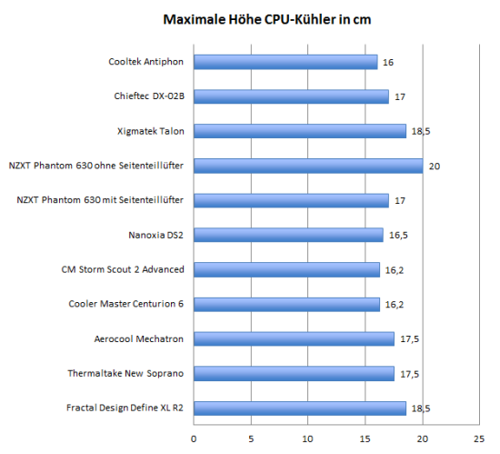

Höhe Prozessorkühler:
Das Antiphon ist nur 19,5 cm breit. Dementsprechend limitiert ist auch der Platz für den CPU-Kühler. Beim Kauf des Cooltek-Gehäuses ist darauf zu achten, dass der Kühler eine Höhe von 16 cm nicht überschreitet. Bei einigen High-End-Towerkühlern ist das durchaus der Fall.

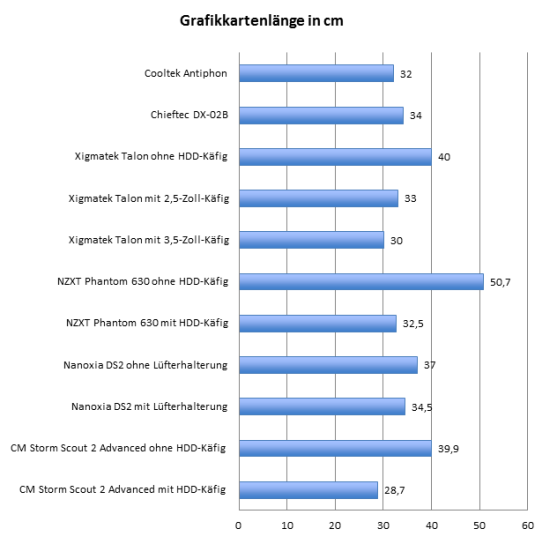

Grafikkartenlänge:
Cooltek hat auf Höhe der oberen Erweiterungskartenslots den kleinen 2,5-Zoll-Laufwerkskäfig angeordnet. Dadurch bleibt genug Platz, um selbst überlange Grafikkarten montieren zu können. Auf Höhe der unteren Slots werden Erweiterungskarten aber mit dem 3,5-Zoll-Käfig konfrontiert. Dann bleiben nur knapp 29 cm übrig.

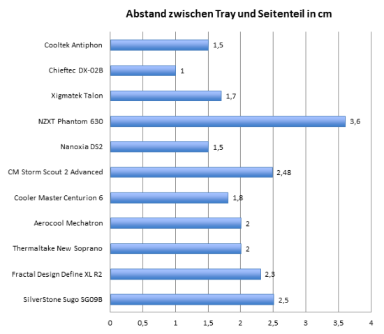

Platz hinter dem Mainboardschlitten:
Zwischen Tray und rechtem Seitenteil messen wir einen Abstand von 1,5 cm. Dieser Abstand wird allerdings durch das Dämmmaterial noch um einige Milimeter reduziert. Dementsprechend muss sehr darauf geachtet werden, dass Kabelstränge möglichst flach verlegt werden. Sehr schnell lässt sich das Seitenteil sonst nämlich nicht mehr schließen.

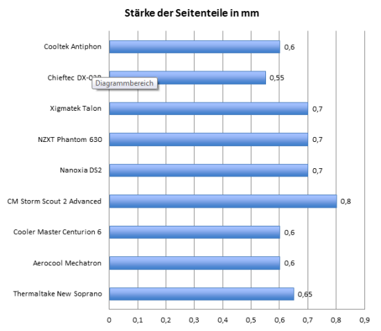

Materialstärke:
Die Seitenteile des Antiphon sind (ohne Dämmmaterial) 0,6 mm stark. Diese Materialstärke ist preisklassentypisch. Sicherlich ist es auch den Dämmmatten zu verdanken, dass die Seitenteile trotzdem ausreichend verwindungssteif sind. Die Dämmmatten erhöhen auch das Gewicht und sollten so ein Mitschwingen der Seitenteile verhindern.

Aber eine Frage habe ich dazu. In der Tabelle zur max. Höhe der CPU-Kühler stehen 16 cm, im Fazit sind es dann nur noch 15,4 cm. Welcher Wert stimmt denn? Die 6 mm entscheiden nämlich darüber, ob ein Thermalright HR02 Macho rein passt, oder nicht.
#14
Der Thermalright Macho passt nicht in das Cooltek Antiphon, aber dafür haben wir ja den Macho 120, der passt ;)
