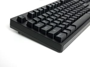

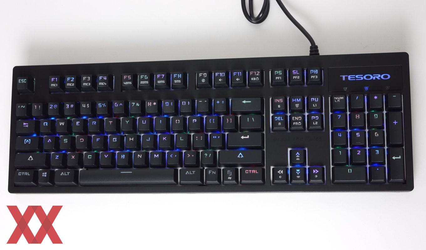

Tesoro bietet bereits eine Reihe von Excalibur-Tastaturmodellen an. Es handelt sich immer um klassisch designte mechanische Tastaturen im Full-Size-Format, also mit Num-Pad. Die Excalibur SE Spectrum macht da keine Ausnahme. Hinter der klassischen Fassade verbirgt sich bei ihr allerdings die innovative, optische Schaltertechnologie. Dank einer integrierten RGB-Beleuchtung können die Tasten in verschiedenen Farben und mit verschiedenen Effekten beleuchtet werden. Tesoro verzichtet aber auf jede Software, sodass sämtliche Einstellungen - und zwar nicht nur für die Beleuchtung - direkt an der Tastatur vorgenommen werden müssen. Den Beleuchtungseffekten fehlt es an gleitenden Übergängen. In der Praxis dürften die meisten Nutzer aber ohnehin eine statische Beleuchtung bevorzugen.
Typische Gaming-Features wie Full N-Key / 6 Key Rollover oder die Sperrmöglichkeit für Windows- und Fn-Taste dürfen nicht fehlen. Und selbst Makros können genutzt werden. Die Aufzeichnung startet über die Tastenkombination Fn + Home. Die Zweitbelegung von F1 bis F4 dient dann zum Aufrufen der Makros. Damit man nicht den Überblick für die zahlreichen nutzbaren Tastenkombinationen verliert, legt Tesoro sogar einen Aufkleber mit den verschiedenen Kombinationen bei.

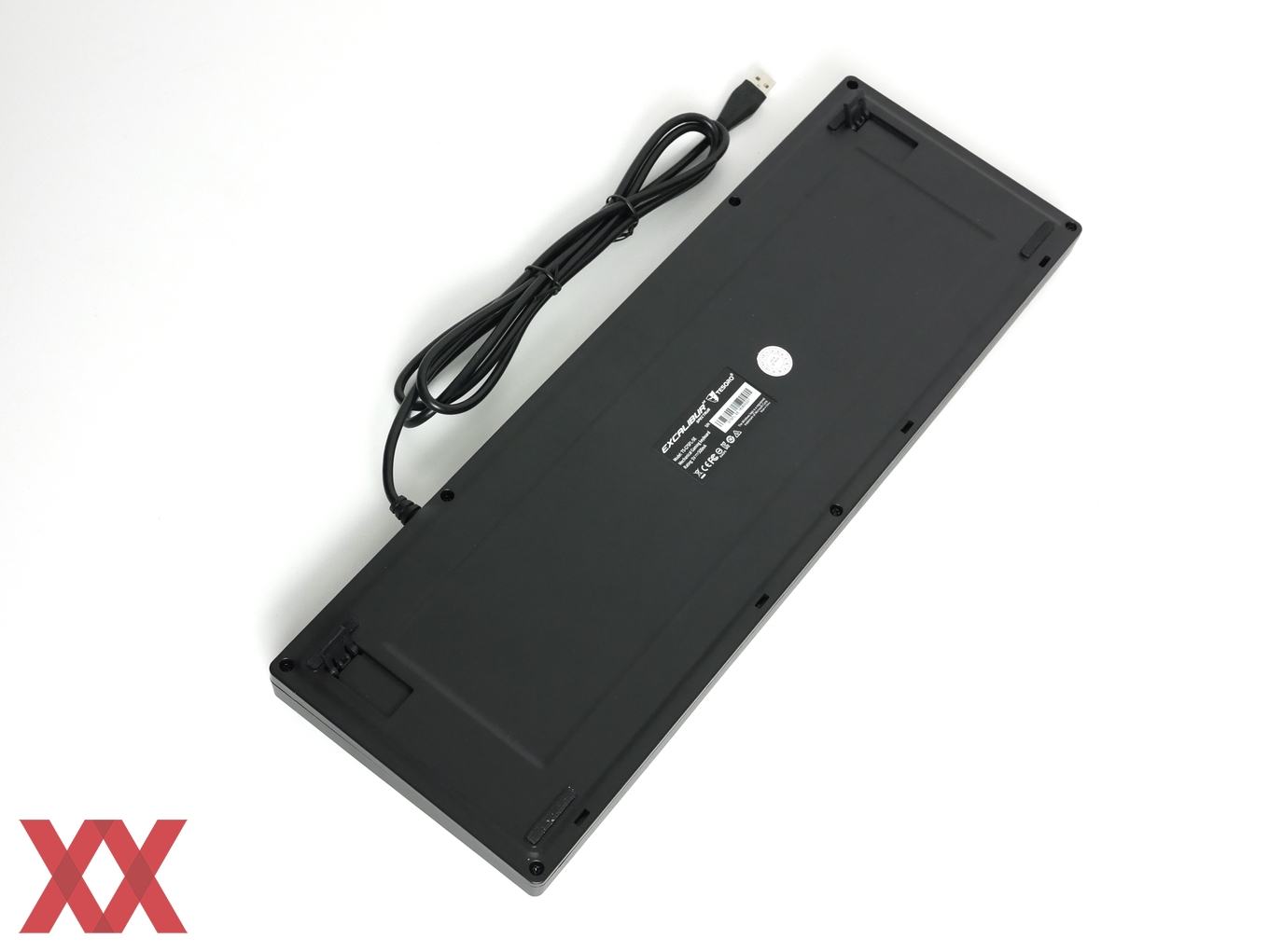

Angebunden wird die Excalibur SE Spectrum mit einem 1,8 m langen und glatten USB-Kabel. Sie ruht regulär auf vier Gummistreifen, kann durch Ausklappen von zwei Standfüßen aber auch angeschrägt genutzt werden. Rein äußerlich fällt insgesamt nicht auf, dass die Excalibur SE Spectrum besondere Mikroschalter nutzt.

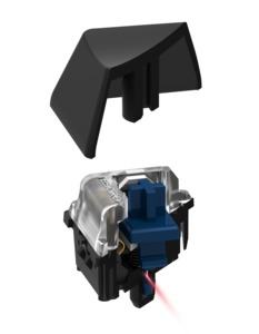

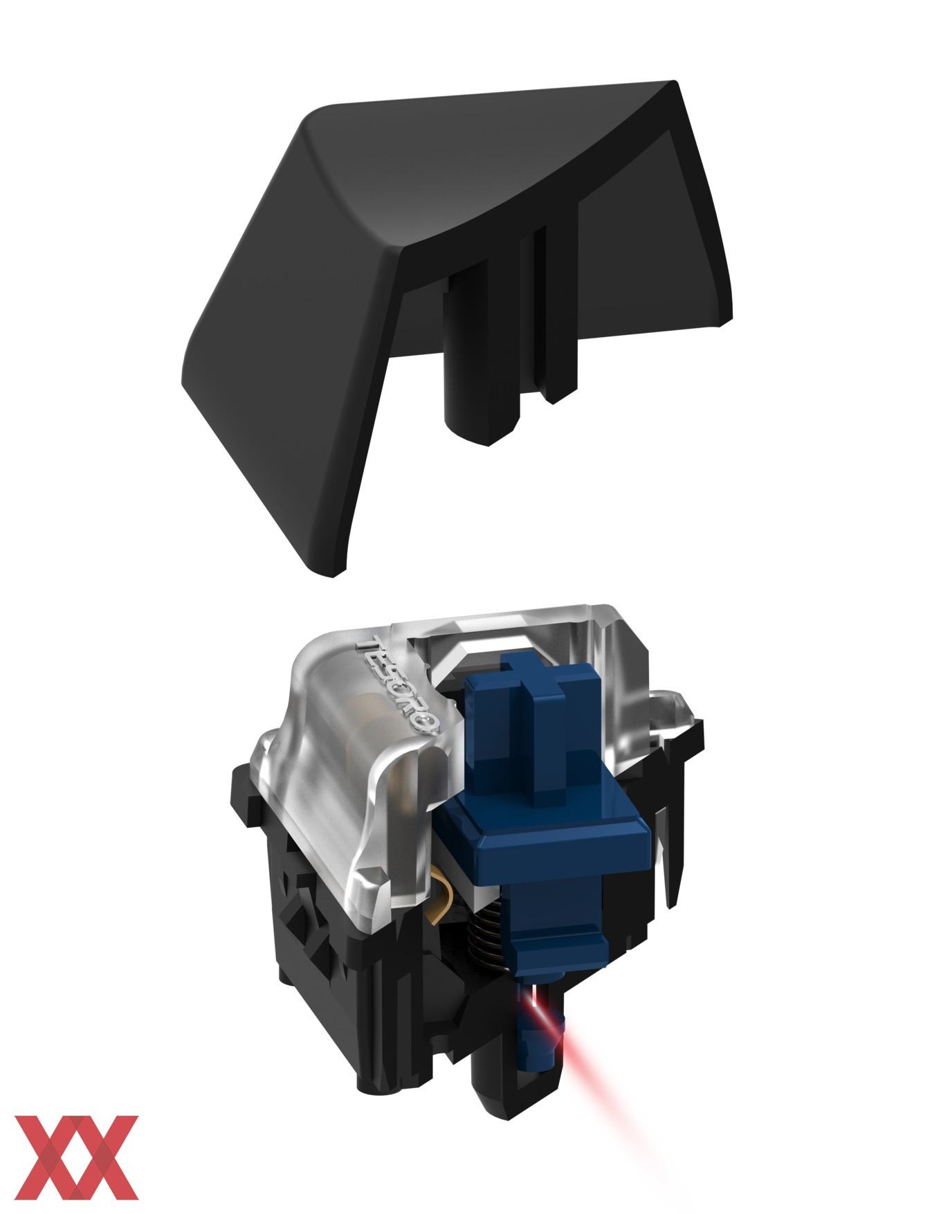

Und auch die Switches selbst unterscheiden sich von außen betrachtet kaum von anderen Switches. Tesoro nutzt die vor allem von Cherry bekannte Kreuzaufnahme für die Tastenkappen und packt die Schalter in transparente Gehäuse. Oberhalb des Stößels leuchten die RGB-LEDs durch das Gehäuse. Nur der Tesoro-Schriftzug lässt zumindest erkennen, dass es sich bei den Switches um eine Eigenentwicklung handelt.

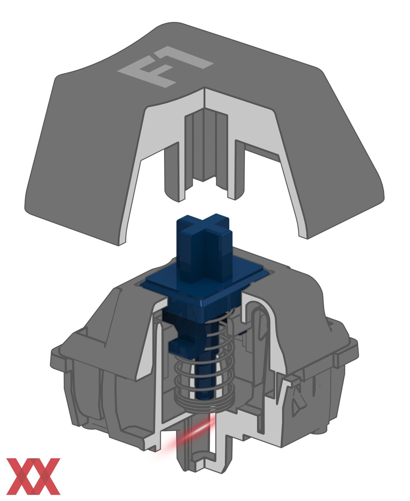

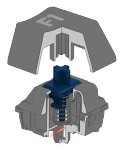

Wir greifen deshalb auf Schnittbilder des Herstellers zurück, um den Aufbau der Tesoro Optical Switches besser aufzeigen zu können. Auf den ersten Blick zeigen auch die Schnittbilder einige Ähnlichkeiten zu den typischen mechanischen Switches. Die Tastenkappen sitzen auf dem Stößel, der Stößel wiederum überwindet bei Betätigung den Widerstand einer Feder. Was es bei den Optical Switches aber nicht gibt, das ist die mechanische Auslösung. Stattdessen wird Infrarot-Licht für eine Lichtschranke genutzt.
Beim Betätigen der Taste wird das Signal der Lichtschranke unterbrochen, die Taste löst aus. Tesoro zeigt diese Funktionsweise nicht nur in Schaubildern, sondern auch in einem eigenen Video:
Ihr Hardwareluxx-Team
Dass es keine mechanische Auslösung gibt, soll gleich mehrere Vorteile mit sich bringen. Wo es keinen Kontakt gibt, gibt es auch keinen mechanischen Verschleiß. Die Lichtschranke ist zudem auch korrosionsbeständig. Tesoro kann deshalb eine extrem hohe Lebensdauer von 100 Millionen Betätigungen angeben. Die verbreiteten Cherry MX-Switches sind "nur" auf über 50 Millionen Betätigungen getestet. Auch das reicht aber völlig aus, um eine Tastatur jahrelang intensiv nutzen zu können. Zudem können solche Angaben von uns nicht ohne Weiteres überprüft werden - es erscheint aber zumindest logisch, dass die optischen Schalter weniger verschleißanfällig sind. Dazu kommt, dass die optischen Switches durch ihren Aufbau staub- und spritzwassergeschützt sind. Sie sollen dementsprechend nicht nur mehr Betätigungen, sondern auch Staub und das eine oder andere Missgeschick überstehen können.

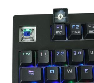

Wie für MX Blue gilt auch für die klickenden und taktilen Optical Switches, dass sie für die meisten Spieler nicht die optimale Wahl sein dürften. Sie bevorzugen typischerweise leichtgängige lineare Switches. Tesoro plant für die Zukunft sicherlich aber auch andere Varianten der Optical Switches, die dann für diese Klientel noch besser passen könnten. Mit weiteren Varianten könnte auch noch ein zusätzlicher Vorteil der Optical Switches zum Tragen kommen - die Switches können mit einem passenden Werkzeug selbt im laufenden Betrieb ausgetauscht werden. Damit könnten für verschiedene Tastaturareale unterschiedliche Switches eingesetzt und die Tastatur haptisch individuell gestaltet werden. Auch die Lebensdauer der Tastatur kann so noch einmal gesteigert werden. Falls doch einmal ein Mikroschalter ausfällt, könnte er einfach ausgetauscht werden.
