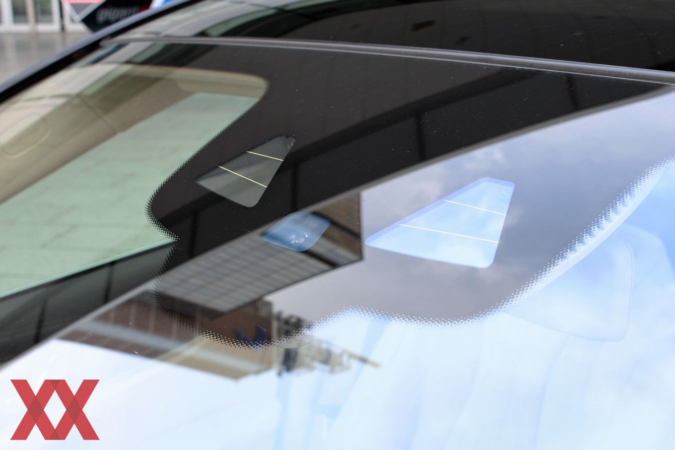

Nach vorn übernehmen zwei Kameras die wohl wichtigste Aufgabe. Diese erfassen ab einer Entfernung von 500 m Fahrzeuge, Fußgänger und Verkehrsschilder somit als erste. Der nächste Schritt erfolgt dann in einer Entfernung von 250 m. Über diese Reichweite verfügt das im Kühlergrill untergebrachte Fernbereichsradar Objekte. Wichtig ist diese Distanz, da Mercedes-Benz sich für ein besonderes Prozedere entschieden hat. Denn nur, wenn zwei unterschiedliche Sensoren ein Objekt erkennen, kann eine Aktion ausgelöst werden - durch das Zusammenspiel von Kameras und Radar ist dies erst ab 250 m Entfernung möglich.
Die weiteren wichtigen Marken sind bei 90, 70, 40 und 1,5 m gesetzt. Die beiden Kameras können bis zu 90 m weit stereoskopisch arbeiten - sprich Objekte dreidimensional erfassen. Bis zu 70 m weit arbeitet das Fernbereichsradar mit einem Winkel von 90°, darüber hinaus sind nur 20° möglich, was für den Drive Pilot ausreichend ist. 40 m weit blicken kann das Multi Mode Radar mit seinem 140-Grad-Winkel, gedacht ist es in erster Linie zur Vorhersage von möglichen Unfallsituationen. Lediglich 1,5 m weit kommen die nach vorn ausgerichteten Ultraschallsensoren, die allerdings nur für ein Einparkhilfe Park Pilot gedacht sind. Nach hinten arbeiten zwei in den hinteren Stoßfänger integrierte Radar-Module, die 40 m weit mit 140° und 80 m weit mit 30° überwachen können, die Ultraschallsensoren erreichen hier ebenfalls nur 1,5 m.

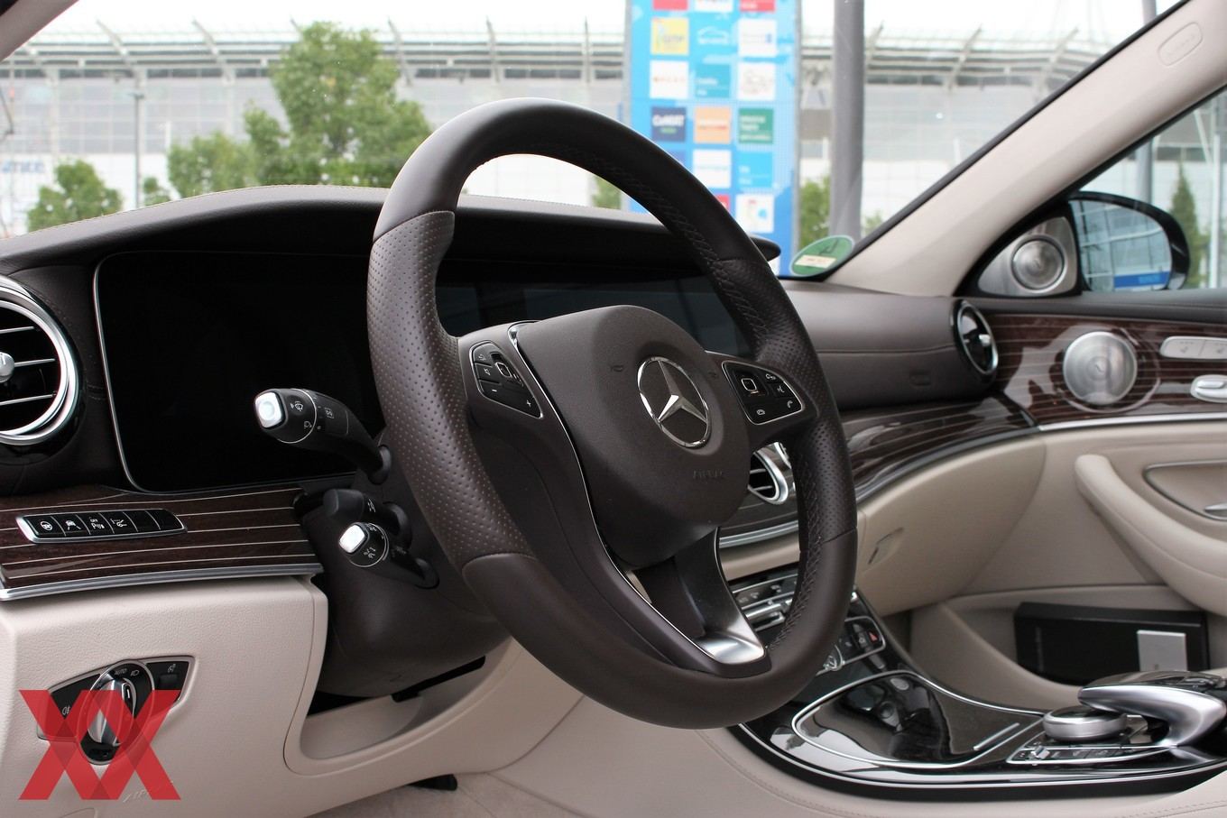

Was komplex klingt, lässt sich im Alltag spielend leicht nutzen. Im Wesentlichen sind nur drei Bedienelemente nötig, um Drive Pilot und Spurhalte-Assistenten zu nutzen. Links neben dem Lenkrad lassen sich Spurhalte- und Lenkassistent ein- und ausschalten, über den links an der Lenksäule platzierten Distronic-Hebel werden sie dann letztlich aktiviert. Einfaches Ziehen aktiviert den Drive Pilot bestehend aus Geschwindigkeits- und Abstandsregulierung sowie aktivem Spurhalteassistenten. Signalisiert wird dies dem Fahrer sowohl im Kombi-Instrument als auch - falls vorhanden - im Head-Up-Display, dargestellt werden gewählte Höchstgeschwindigkeit, derzeit gefahrene Geschwindigkeit sowie über einen Marker das unter Umständen geringere Tempo des Vordermanns.
Ein Druck nach hinten schaltet das System ebenso wie ein Tritt auf das Bremspedal ab, ein kurzes Tippen nach oben oder unten verringert die maximale Geschwindigkeit um 1 km/h, ein längerer hingegen um 10 km/h. Wurden Tempo-Limits erkannt, weist das Fahrzeug optisch auf dieses hin und gibt die Daten an die Geschwindigkeitsregulierung weiter. Bevormunden lassen muss sich der Fahrer aber nicht, auf eigenen Wunsch hin kann das Tempo über das erlaubte gesetzt werden - auch eine Unterschreitung ist jederzeit möglich.
Den Spurwechsel-Assistenten startet man über die Betätigung des Blinkers, gewechselt wird allerdings nur, wenn die Sensoren kein sich schnell näherndes Fahrzeug und keines im toten Winkel erkennen.

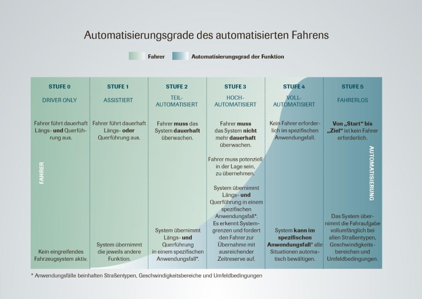

Werden alle Assistenzsysteme gekauft, entspricht die neue E-Klasse Level 2 der SEA-Tabelle für automatisiertes Fahren: Beschleunigung und Verzögerung können ebenso wie die Lenkung unter bestimmten vom Fahrzeug selbst übernommen werden, der Fahrer muss aber jederzeit zum Eingreifen bereit sein und das Verkehrsgeschehen überwachen.
