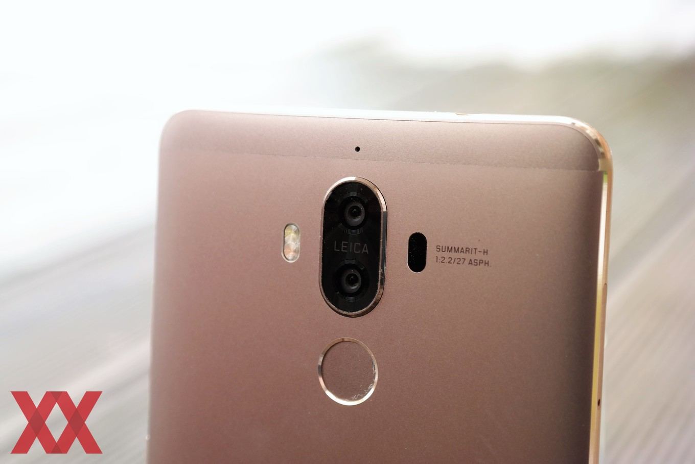

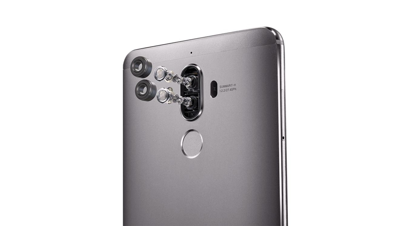

Dessen Kamera-Hardware weicht in einigen Teilen von der des P9 ab, es gibt aber auch zahlreiche Parallelen. Zu diesen gehört der Einsatz je eines RGB- und Monochrom-Sensors mit jeweils gleicher Optik. Die wurde unverändert übernommen. Es bleibt somit bei Blende f2.2, einer Brennweite von 27 mm (Kleinbildäquivalent 35 mm) sowie einer asphärisch geformten Oberfläche. Das minimiert Abbildungsfehler, die bei sphärischen Linsen andernfalls mit hohem Aufwand nachträglich per Software entfernt oder verringert werden müssen. Allerdings ist die Fertigung asphärischer Modelle aufwendiger und teurer, weshalb im Smartphone in der Regel auf sie verzichtet wird.
Ebenfalls unverändert geblieben ist der LED-Blitz, bei dem auf zwei unterschiedlich farbene Dioden (True Tone) gesetzt wird. Wann welche LED zum Einsatz kommt, entscheidet die Software selbstständig.
Kleine Änderungen mit großen Auswirkungen
Was der Nutzer mit bloßem Auge nicht erkennen kann, sind die Veränderungen. Der RGB-Sensor löst erneut mit 12 Megapixeln auf und bietet Pixel mit einer Kantenlänge von 1,25 Mikrometern (Sony IMX286), der Monochrom-Sensor verfügt nun aber über 20 statt 12 Megapixeln. Welcher Chip dabei konkret zum Einsatz kommt, ist unbekannt.
Nur dem RGB-Sensor hat Huawei einen optischen Bildstabilisator (OIS) spendiert, womit man einem der größten Kritikpunkte des P9 begegnet. Den Verzicht auf einen OIS für den Monochrom-Chip erklärt man mit dessen höherer Auflösung im Vergleich zum Farbsensor. Das Mehr an Pixeln könne eventuelle Verwackler ausgleichen, was sich allerdings lediglich auf die Rolle als Zulieferer beziehen dürfte. Denn anders als der Bereitstellung von Tiefeninformationen kommt es bei der Aufnahme von Monochrom-Fotos natürlich auf eine hohe Genauigkeit an.
Nur indirekt können Nutzer die Veränderung des Fokus-Systems bemerken. Während man schon beim P9 mit Kantenkontrast, Tiefenmessung und Laser die korrekte Schärfe einstellen konnte, gibt es beim Mate 9 mit dem Phasenvergleich nun eine vierte Methode. Welche Fokus-Art letztlich genutzt wird, kann nicht beeinflusst werden - sieht man einmal vom Zuhalten des Laser-Fokus ab. Grundsätzlich setzt das Smartphone auf eine Hybrid-Messung, bei der alle vier Methoden zum Einsatz kommen. Der Grund hierfür: Je nach Situation hat jede Art ihre Vor- und Nachteile. Das gilt insbesondere für die Bestimmung per Laser, die nur eine vergleichsweise geringe Reichweite von bis zu etwa 1,5 m hat, dafür aber auch bei Dunkelheit problemlos funktioniert.
Die Entscheidung für die vierte Fokus-Methode dürfte am Geschwindigkeitsgewinn bei größeren Entfernungen und ausreichend Licht liegen. Denn die Fokussierung per Phasenvergleich erfolgt in der Regel schneller als beim Einsatz der Tiefen oder Kantenkontrast-Messung. Dadurch ist es möglich, Fotos in weniger als einer Sekunde zu schießen; bei gesperrtem Gerät muss die Leiser-Taste zweimal gedrückt werden, um eine Aufnahme zu erhalten, die insgesamt benötigte Zeit wird eingeblendet.
Zu guter Letzt spielt der neu platzierte Image Signal Processor (ISP) eine wichtige Rolle. Der sitzt nun im SoC und bietet auch deshalb eine höhere Leistung, die sich in erster Linie beim Bokeh, aber auch generell bemerkbar machen soll.

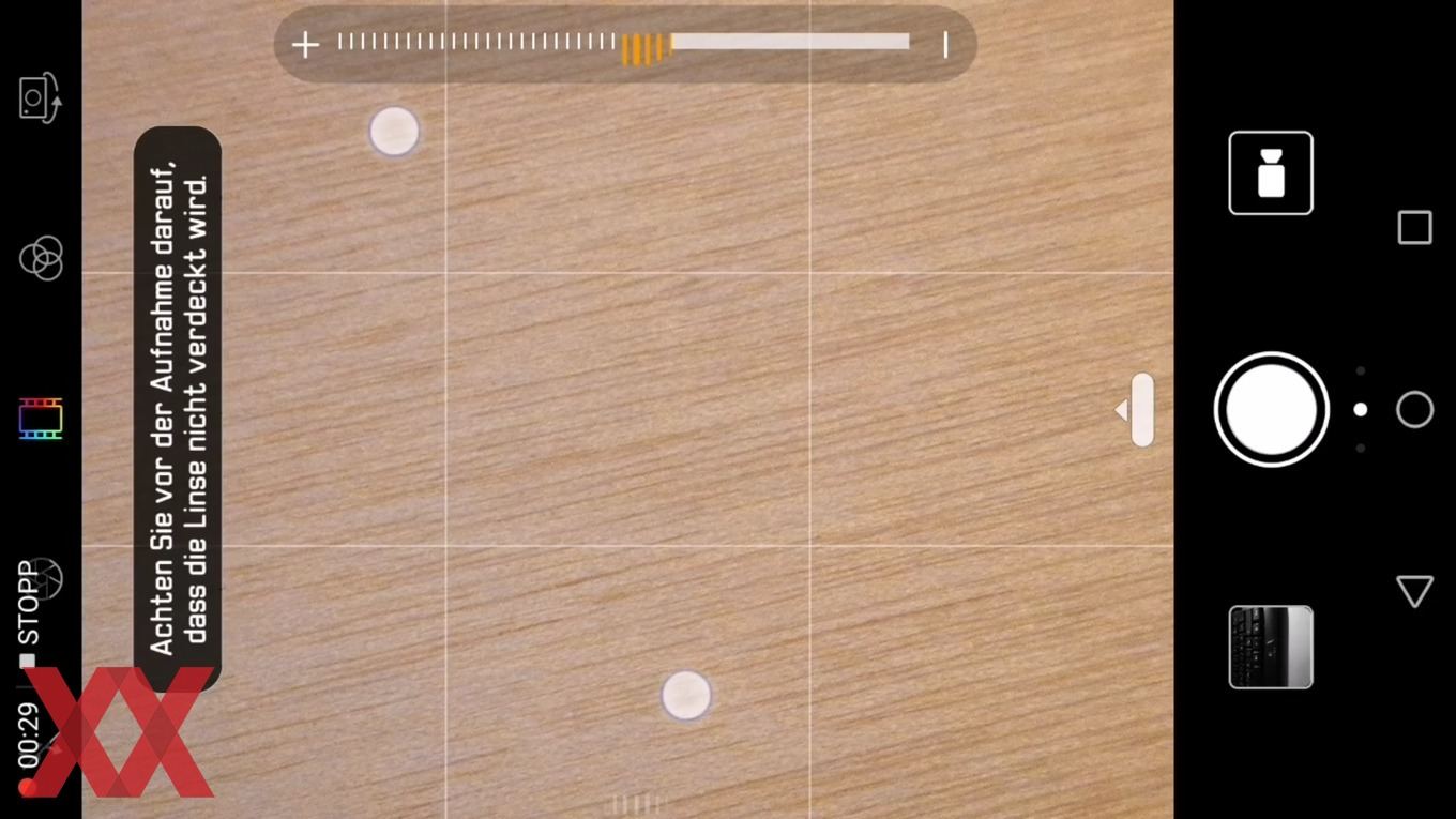

Eine ganze Spur unübersichtlicher wird es, wenn es um die verschiedenen Modi und Zusatzoptionen geht. Im Vergleich zum P9 hat sich in dieser Beziehung kaum etwas geändert. Am einfachsten ist es noch im reinen Foto-Modus. Hier kann der Nutzer auf alle Funktionen zurückgreifen, darunter die Filter mitsamt Live-Vorschau, den Große-Blende-Modus für Tiefenschärfe/Bokeh und natürlich auch die Pro-Einstellungen.
Leider offenbart die Kamera-Applikation im Foto-Setting einen kleinen Fehler innerhalb der Optionen. Über den Punkt Auflösung können 20 Megapixel ausgewählt werden, dies bezieht sich allerdings nur auf den Monochrom-Sensor und den dazugehörigen Modus. Dennoch sollte diese höchstmögliche Auflösung gewählt werden, da so kein Hin- und Herschalten beim Wechsel zwischen RGB- und Monochrom nötig wird. Allerdings muss man dann auf den Hybrid Zoom verzichten, dieser setzt eine eingestellte Auflösung von 12 Megapixeln voraus.
In allen anderen Modi muss beim Fotografieren mit Einschränkungen gerechnet werden. So steht der Verfolgungs-Autofokus nur in den Einstellungen Foto und HDR zur Verfügung, Filter gibt es nur in Kombination mit Foto, Verschönern und HDR, die Pro-Einstellungen nur bei Foto und Monochrom. Einzig die Farbprofilwahl ist in allen Modi abgesehen von Monochrom verfügbar. Damit lässt sich in zwei Stufen der typische Leica-Look simulieren.
