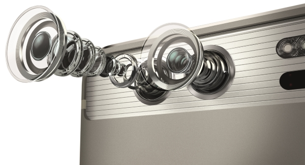

Sony und Leica teilen sich die Hardware
Leicht macht es Huawei-Interessierten nicht einfach. Eine Zusammenfassung aller technischen Details zu den Kameras gibt es nicht, nur häppchenweise lieferte man bislang Daten. Verraten wurden zunächst lediglich die groben Eckpunkte.
Auf der Rückseite verbaut man zwei Sensoren mit jeweils 12 Megapixeln - einer mit klassischem RGB-Ausbau, einer für Monochrom. Hinzu kommen ein sogenannter True-Tone-Flash mit zwei LEDs und ein Laser-Fokus. Dieser kommt allerdings nur zum Einsatz, wenn die Entfernung zum Motiv maximal 1,2 bis 1,5 m beträgt, in den anderen Fällen verlässt Huawei sich auf die bei Smartphones üblicheren Methoden Kantenkontrast und Phasenvergleich (phase detection/contrast detetion). Die Blende ist mit f2.2 weniger lichtstark als bei der aktuellen Oberklassekonkurrenz, die Brennweite von 27 mm liegt hingegen im üblichen Bereich. Eher ungewohnt ist hingegen die Form der Linse, die Leica der Summarit-H-Familie zuordnet. Diese ist asphärisch aufgebaut, was Abbildungsfehler vermindern soll. Die Fertigung ist zwar aufwändiger als bei sphärischen Pendants, letztere erfordern für eine hohe Qualität jedoch eine höhere Anzahl von Einzellinsen und/oder die aufwendigere Software zur Korrektur. Einen optischen Bildstabilisator gibt es nicht.
Auf der Vorderseite setzt man auf einen Sensor mit 8 Megapixeln und einer Pixel-Größe von 1,4 Mikrometern, der ebenfalls von Sony (IMX179) kommt. Die Blende gibt man mit f2.4 an, die Brennweite mit 26 mm. Eine interessante Randnotiz: Vor nicht allzu langer Zeit wurde der IMX179 noch als Hauptsensor auf der Rückseite von Smartphones eingesetzt. Unter anderem war und ist er für viele Fotos und Videos verantwortlich, die mit dem Nexus 5 und ausgerechnet dem Vorvorgänger des P9, dem Ascend P7, gefertigt wurden und werden.
Viel mehr Informationen liefert Huawei nicht. Zwar verriet man, dass der Hauptsensor von Sony (IMX286) bezogen wird und die Pixel eine Größe von 1,25 Mikrometern aufweisen. Ob dies aber für beide Sensoren auf der Rückseite oder nur das RGB-Modell gilt, bleibt vorerst offen, ist aber wahrscheinlich. Mehr als Vermutungen anstellen kann auch beim Blick auf die Optik der Frontkamera nicht. Hier ist davon auszugehen, dass Leica nicht involviert ist. Auf das Konto des deutschen Unternehmens gehen damit mit Sicherheit Entwicklung und Fertigung der auf der Rückseite verbauten Objektive, die Unterstzütung bei der Entwicklung von ISP, DSP und Kamera-Applikation sowie eigenen Aussagen zufolge auch die Zertifizierung des IMX286.
