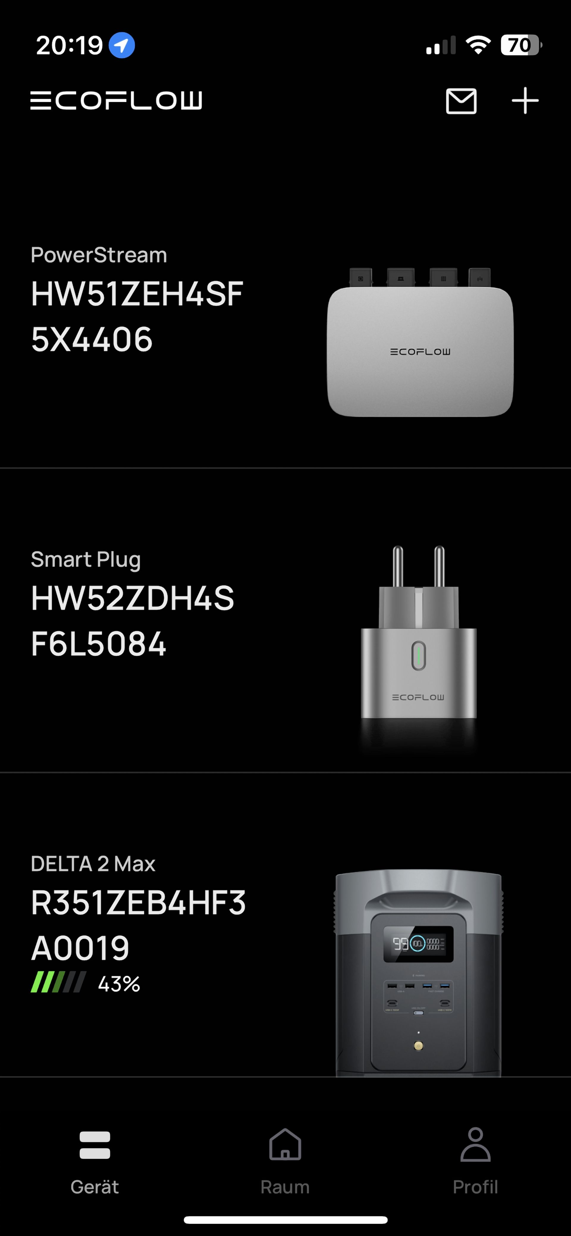

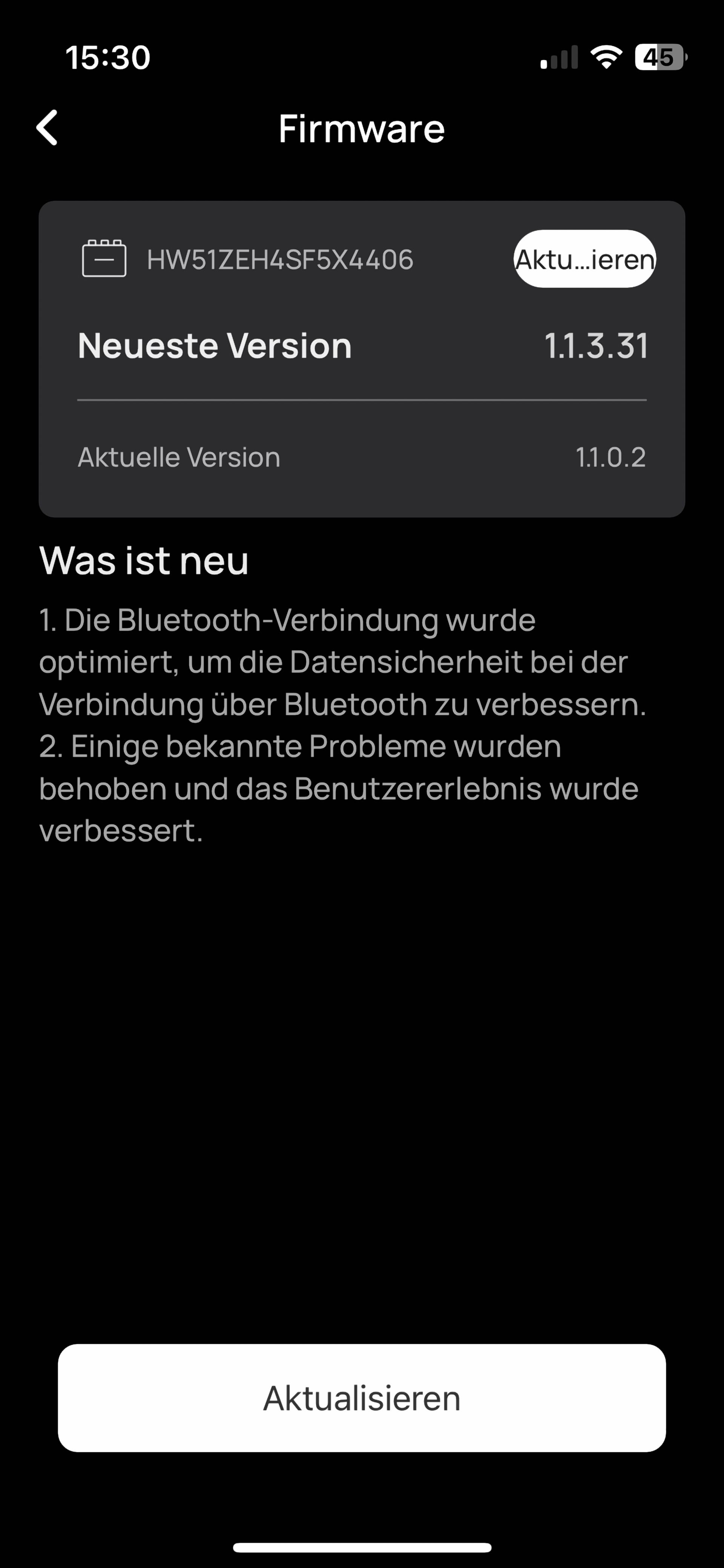

Nachdem alle Komponenten des Systems miteinander verbunden wurden, kann die zugehörige App eingerichtet werden. Innerhalb der App können im ersten Schritt alle verfügbaren Geräte gekoppelt werden. Dafür wird die App gestartet und die Bluetooth-Verbindung am Handy muss eingeschaltet werden. Danach werden die verfügbaren Geräte innerhalb der App aufgelistet und können ausgewählt werden, um sie mit dem verfügbaren W-LAN-Netzwerk zu verbinden. Dafür kann dann einfach in der App das zur Verfügung stehende W-LAN ausgewählt und das notwendige Passwort eingegeben werden. Nach der erfolgreichen Verbindung kann dann auch ein Firmware-Update der Geräte durchgeführt werden. In unserem Fall hat dies pro Gerät nicht einmal mehr als 2 Minuten gedauert.

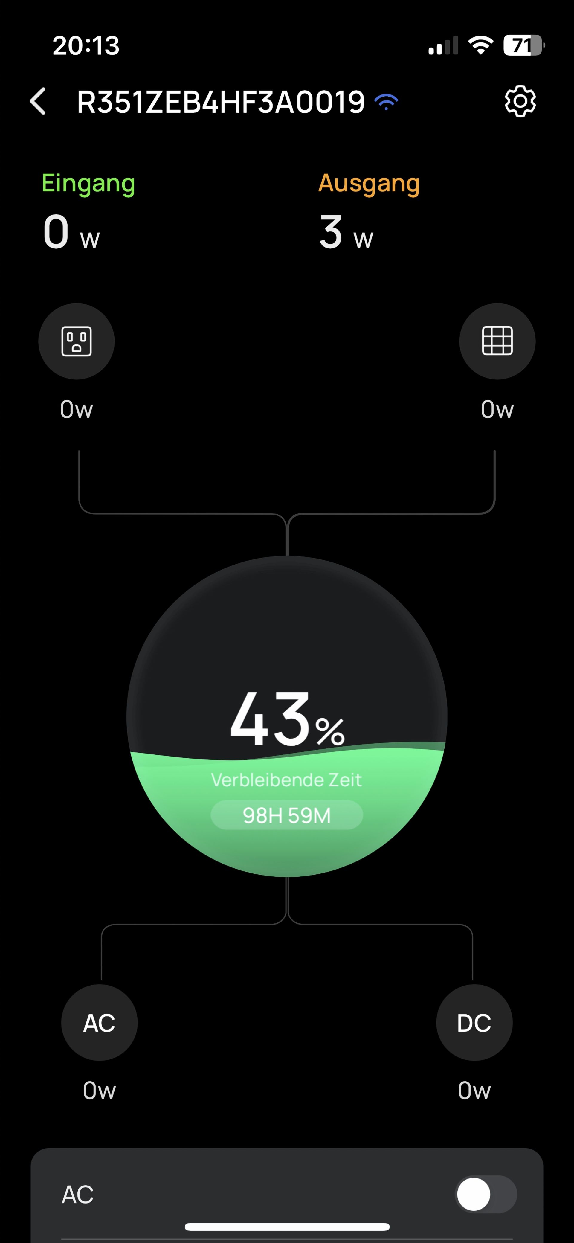

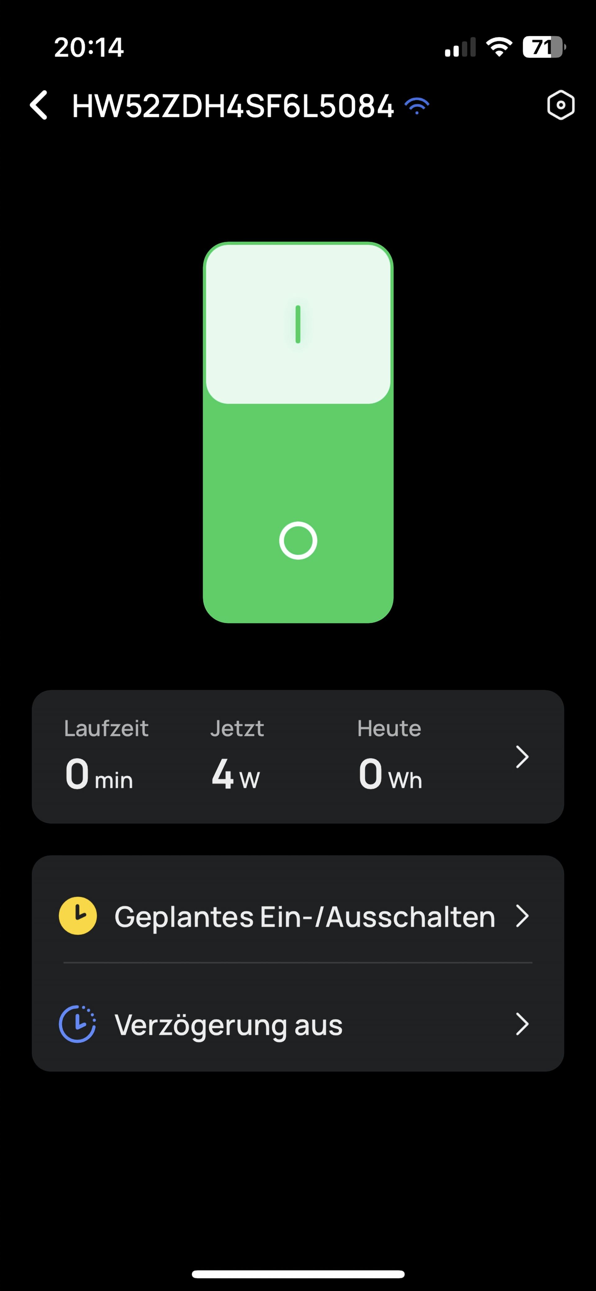

Die App von EcoFlow unterteilt sich in die drei Hauptbereiche Gerät, Raum und Profil, welche dann zum Konfigurieren der einzelnen Komponenten oder auch des eigenen Profils sind. Im Bereich der Geräte werden erst einmal alle Geräte angezeigt, die schon mit der App verbunden sind und somit auch innerhalb des Profils gespeichert wurden. Bei der Einrichtung eines Gerätes für die App, wird beim initialen Setup eine Verbindung zur Cloud aufgebaut, die als Schnittstelle zu den Geräten dient. Durch das Antippen eines Geräts, kommt man dann auf eine Übersichtsseite des Gerätes in der diverse Statusinformationen abgelesen werden können. Des Weiteren können auch auf der Statusseite einzelne Funktionen der Geräte eingeschaltet werden. Beispielsweise kann ein SmartPlug über die Übersichtsseite ausgeschaltet werden. Somit würde das Gerät was in dem SmartPlug steckt, keinen Strom mehr bekommen.

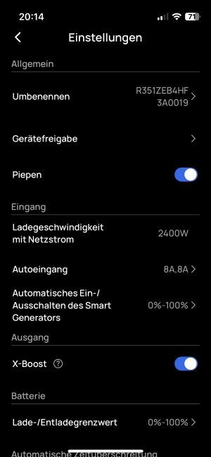

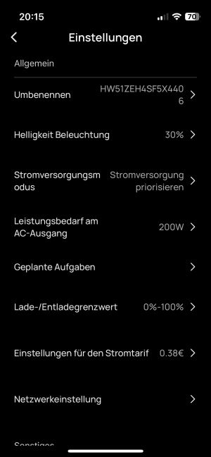

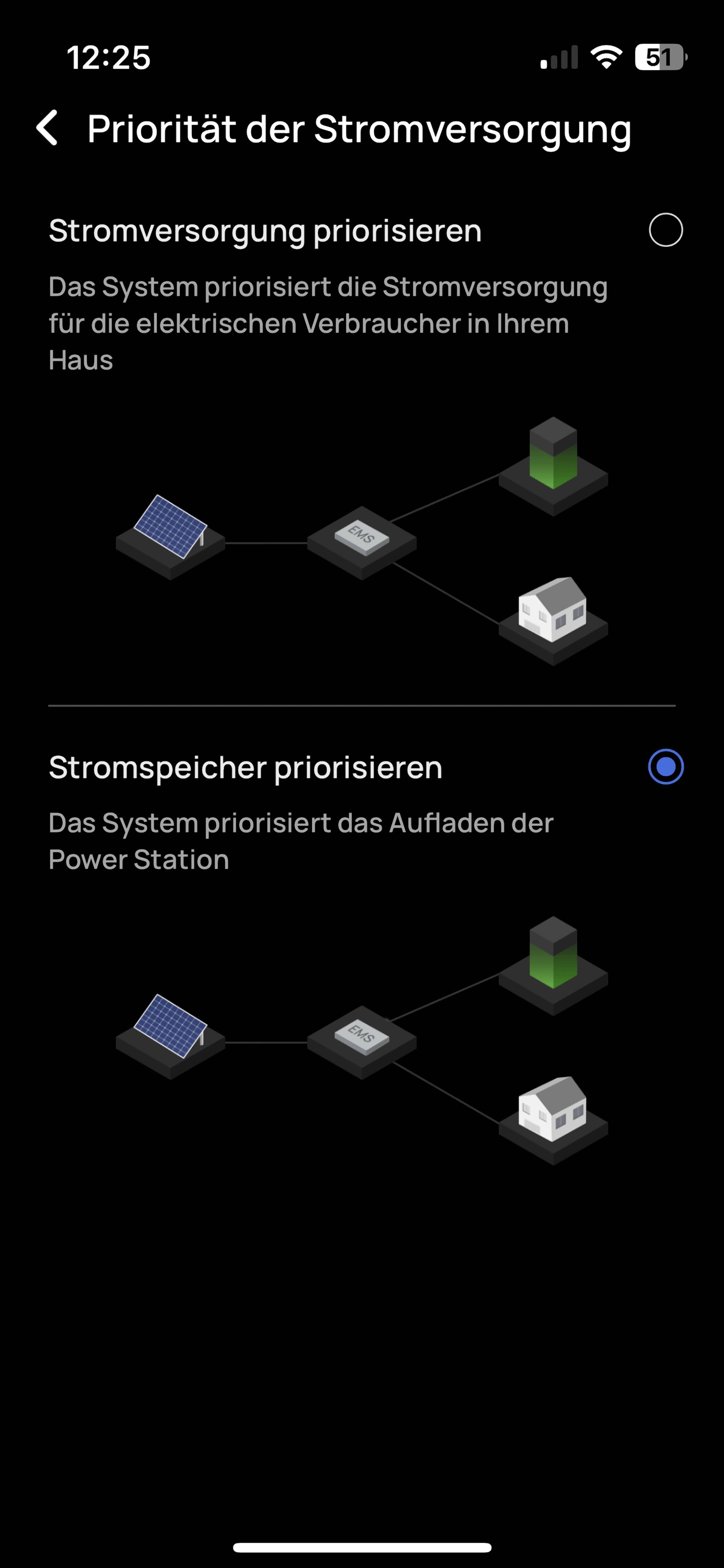

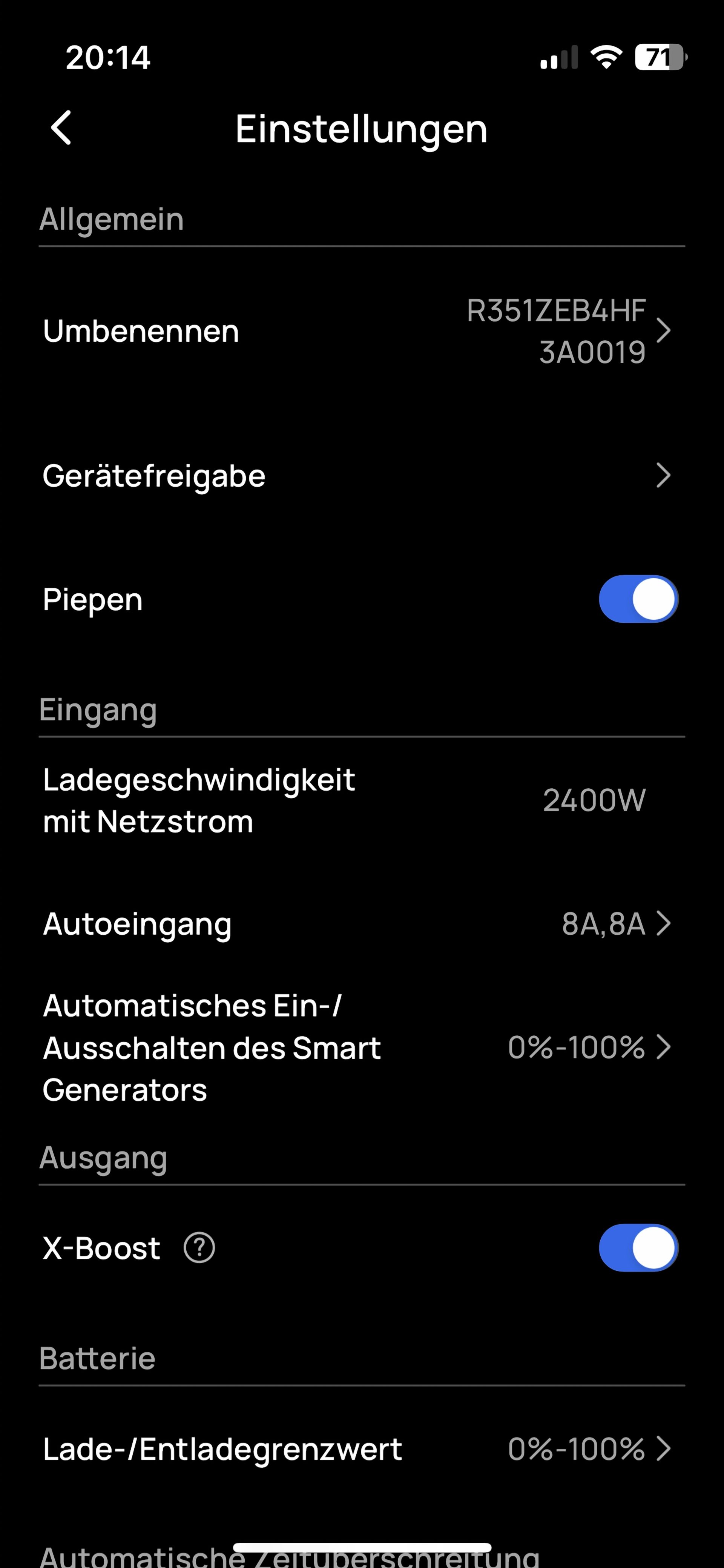

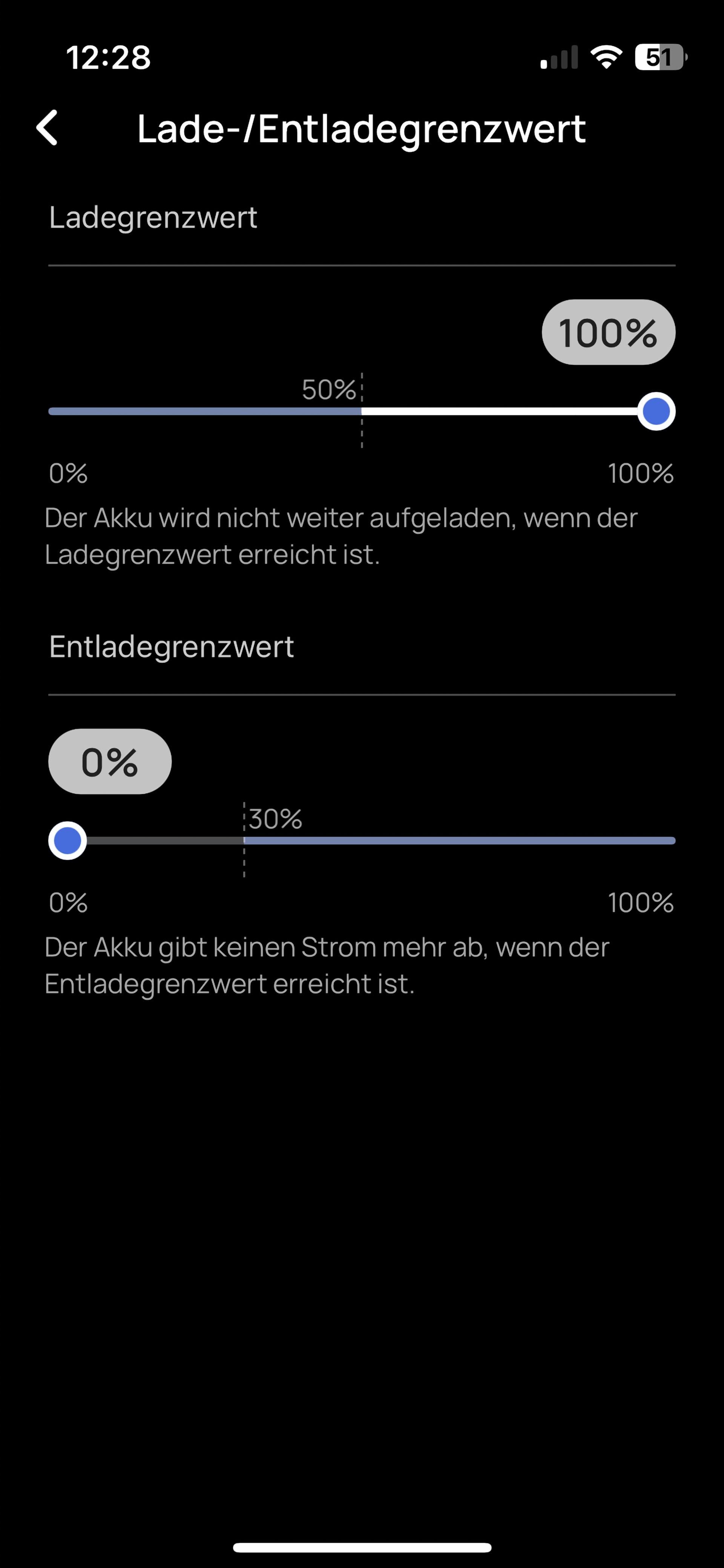

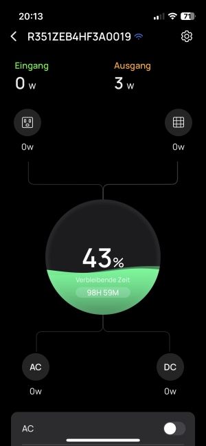

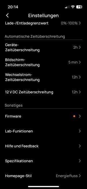

Im Fall des Speichers können beispielsweise die AC- oder auch die 12V-DC-Steckplätze abgeschaltet werden. Aber detaillierte Einstellungen können innerhalb dieses Bereichs vorgenommen werden. So kann beim Wechselrichter zum Beispiel die Ausgansleistung am AC Ausgang eingestellt werden oder auch welcher Versorgungsmodus priorisiert werden soll.

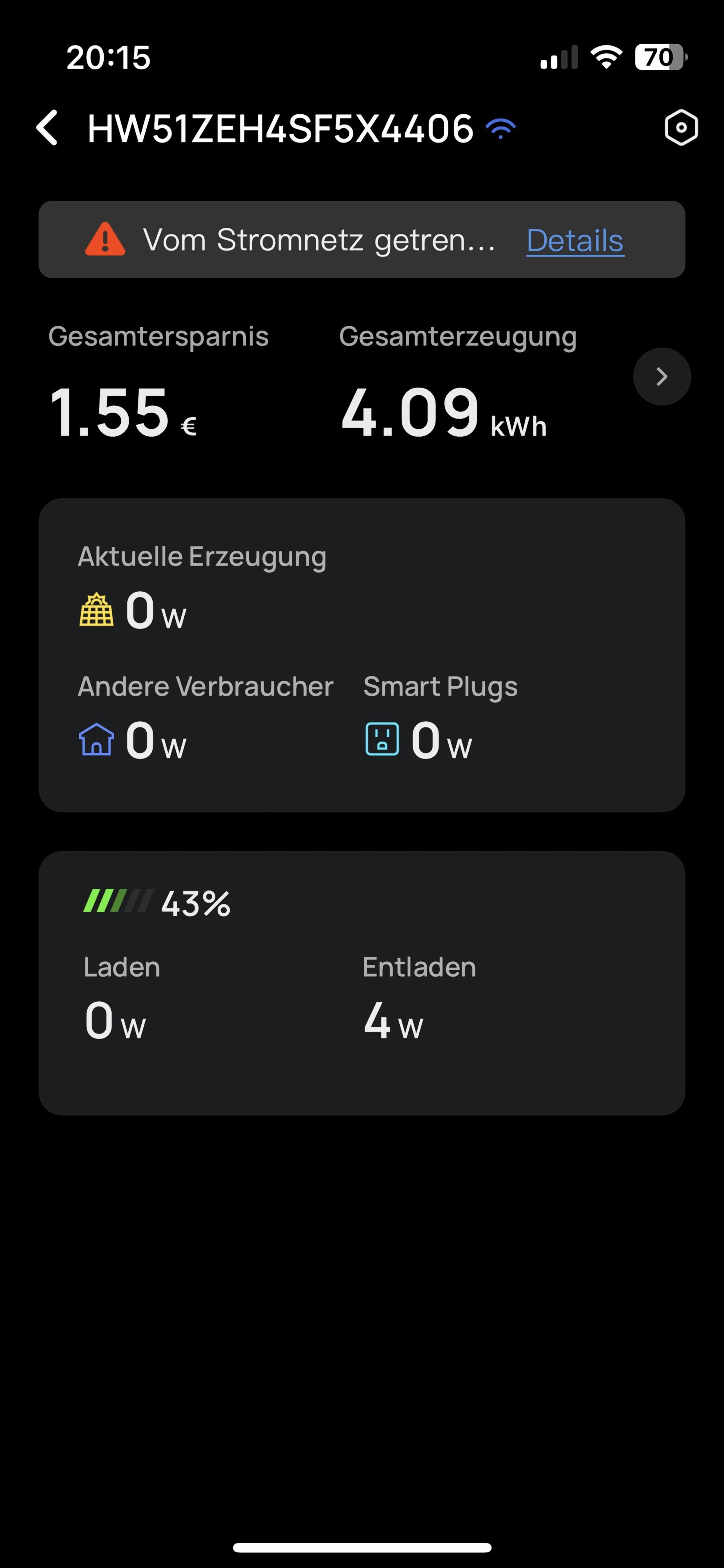

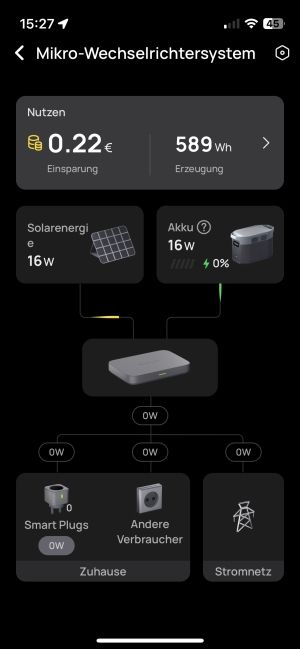

Der Bereich Raum soll dazu dienen, einen Gesamtüberblick des Systems zu erhalten, mit allen relevanten Statusinformationen zu allen Geräten. In dieser Übersicht kann dann eingesehen werden, wie viel Strom gerade durch die Solarpanels generiert wird. Durch eine entsprechende Visualisierung kann man dann genau sehen, wie viel Watt generiert werden und wohin diese transferiert werden. So lässt sich in den Einstellungen anpassen, dass bei einer Produktion von maximal 400 W, 100 W davon in den Speicher laufen und 300 W ins hauseigene Stromnetz. Auch kann der aktuelle Stromverbrauch des Hausnetzes eingesehen werden und ob dieser dadurch auch vollständig durch die eigene Erzeugung abgedeckt wird. Die im Haushalt installierten und angeschlossenen SmartPlugs werden ebenfalls angezeigt und auch der durch die SmartPlugs benötige Strom wird innerhalb der App angezeigt. Ein besonderer Punkt ist der Bereich "Stromnetz", dieser zeigt, wie viel Strom über das Stromnetz hinzugezogen wird, um den Gesamtbedarf des Haushalts zu decken.

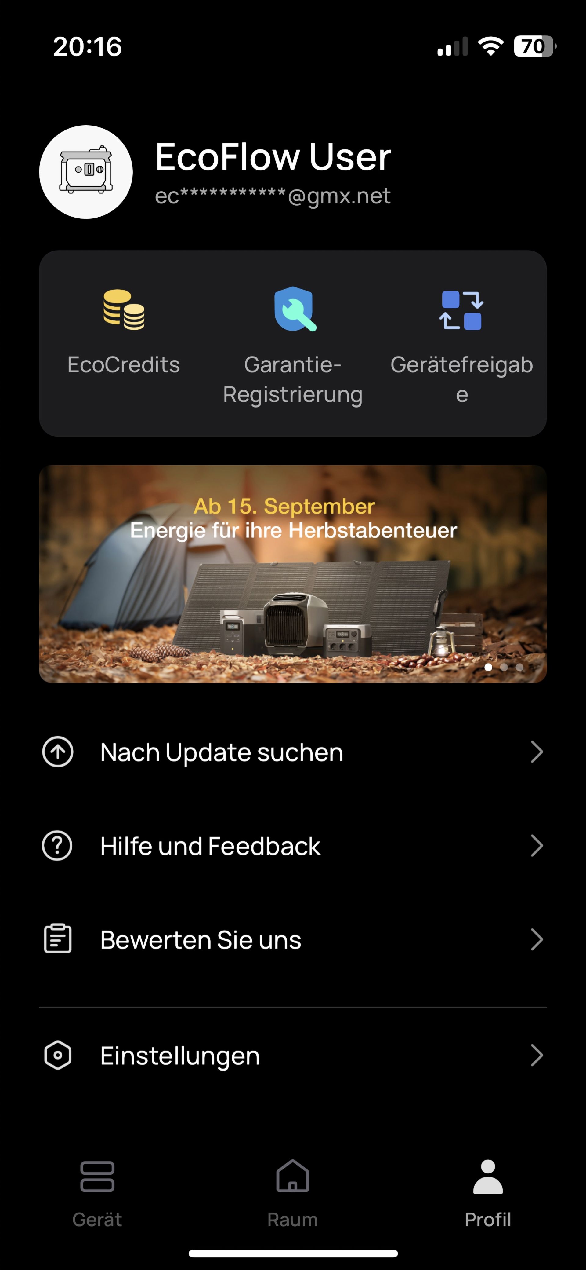

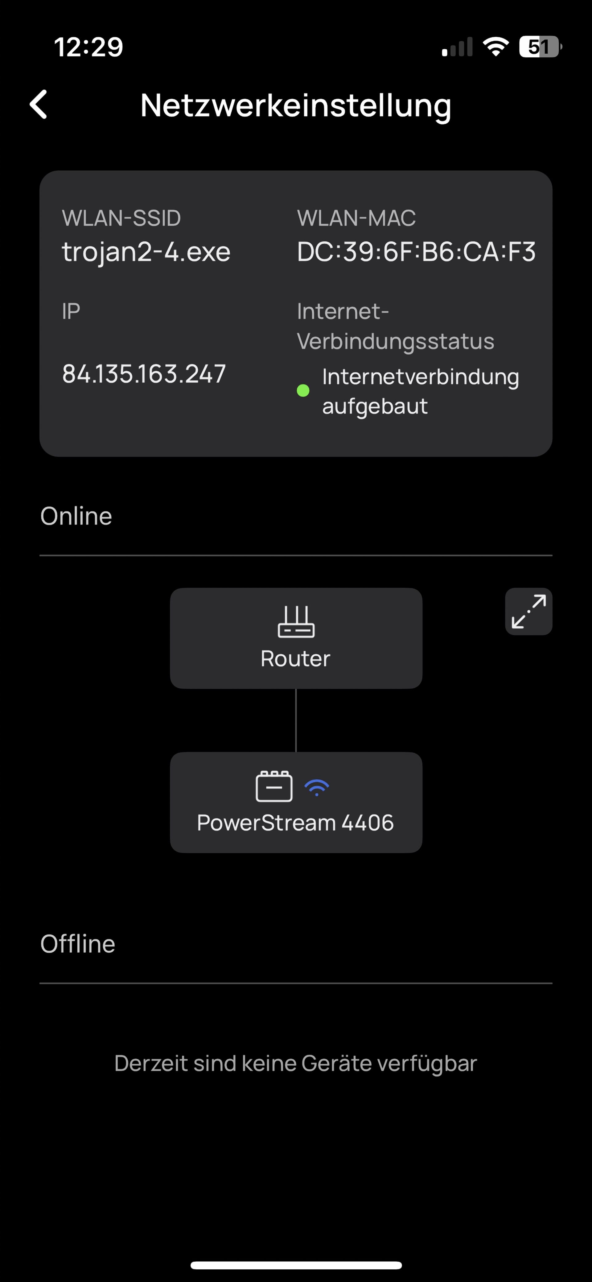

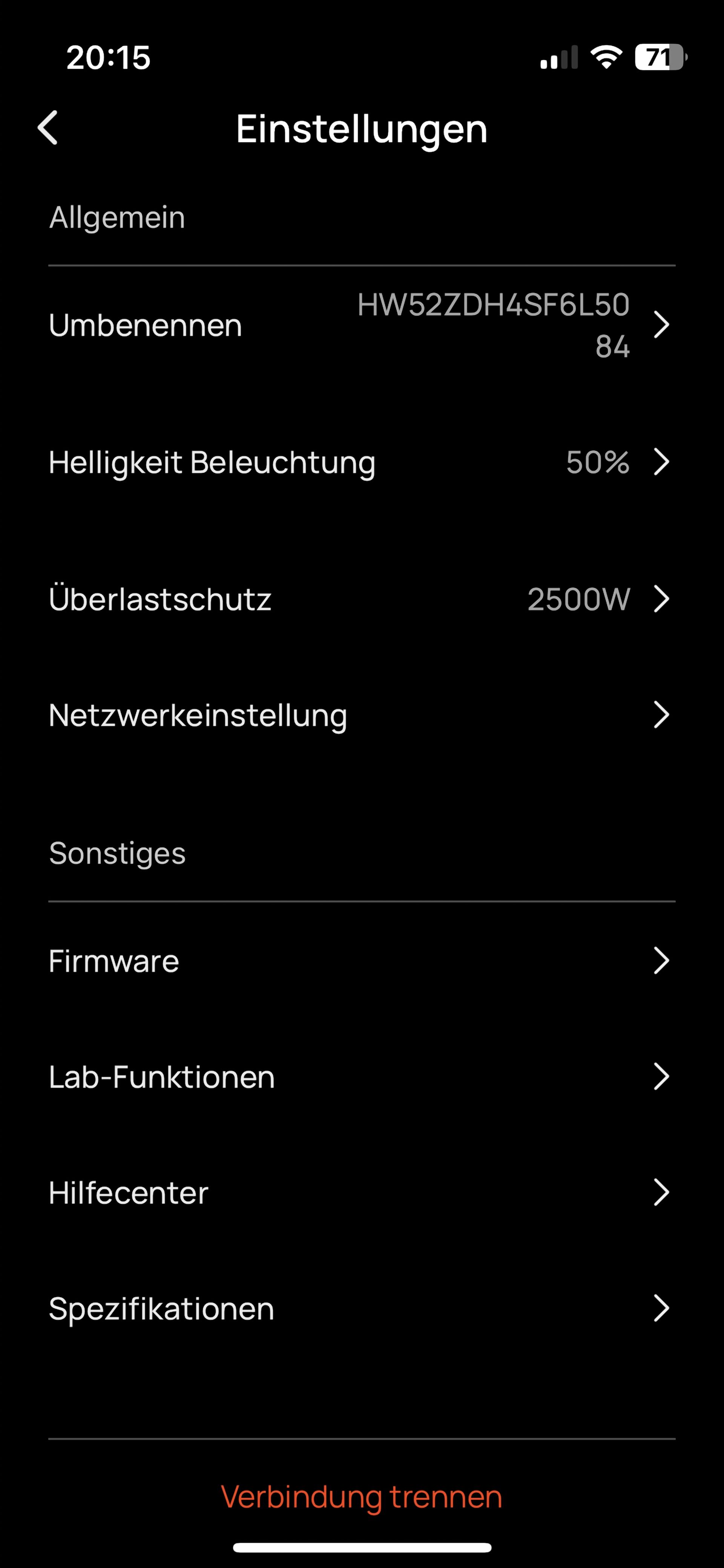

Der Bereich "Profil" ist wie bei den meistens Apps zum Verwalten des eigenen Accounts gedacht und um ein paar App Einstellungen anpassen zu können. So kann beispielsweise die Sprache eingestellt werden oder auch eine Netzwerkdiagnose durchgeführt werden, wenn ein Gerät vielleicht nicht erreichbar sein sollte. Aber auch Anpassungen am eigentlichen Account sind möglich wie die Verknüpfung von Social-Media-Accounts oder auch die Anpassung des Usernames, des Passworts oder des Avatars. Interessant ist auch der direkte Zugang zum "Hilfe"-Bereich um ggf. noch mehr über sein Gerät erfahren zu können oder detailliertere Erklärungen zu einer Option zu erhalten.

Innerhalb der App von EcoFlow lässt sich über entsprechende Filter anzeigen, wie viel Energie vom System produziert wurde. Dabei wird auch aufgeschlüsselt, wie viel von der produzierten Energie in das Hauseigene Netz eingespeist wurde und wie viel zum Laden des Akkus verwendet wurde. Die Übersicht selbst zeigt uns an Tagen mit einer sehr guten Sonneneinstrahlung eine produzierte Energie von 1,21 kWh. Dies ist unserer Meinung nach für die gegebenen Umstände ein guter Wert, da die Bedingungen leider nicht optimal sind.
