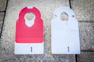

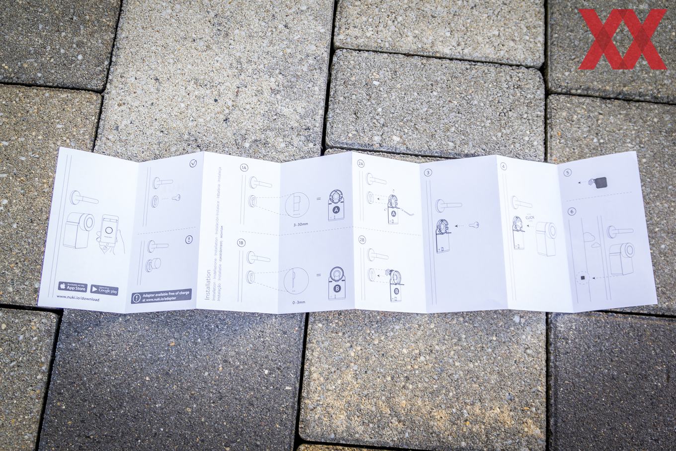

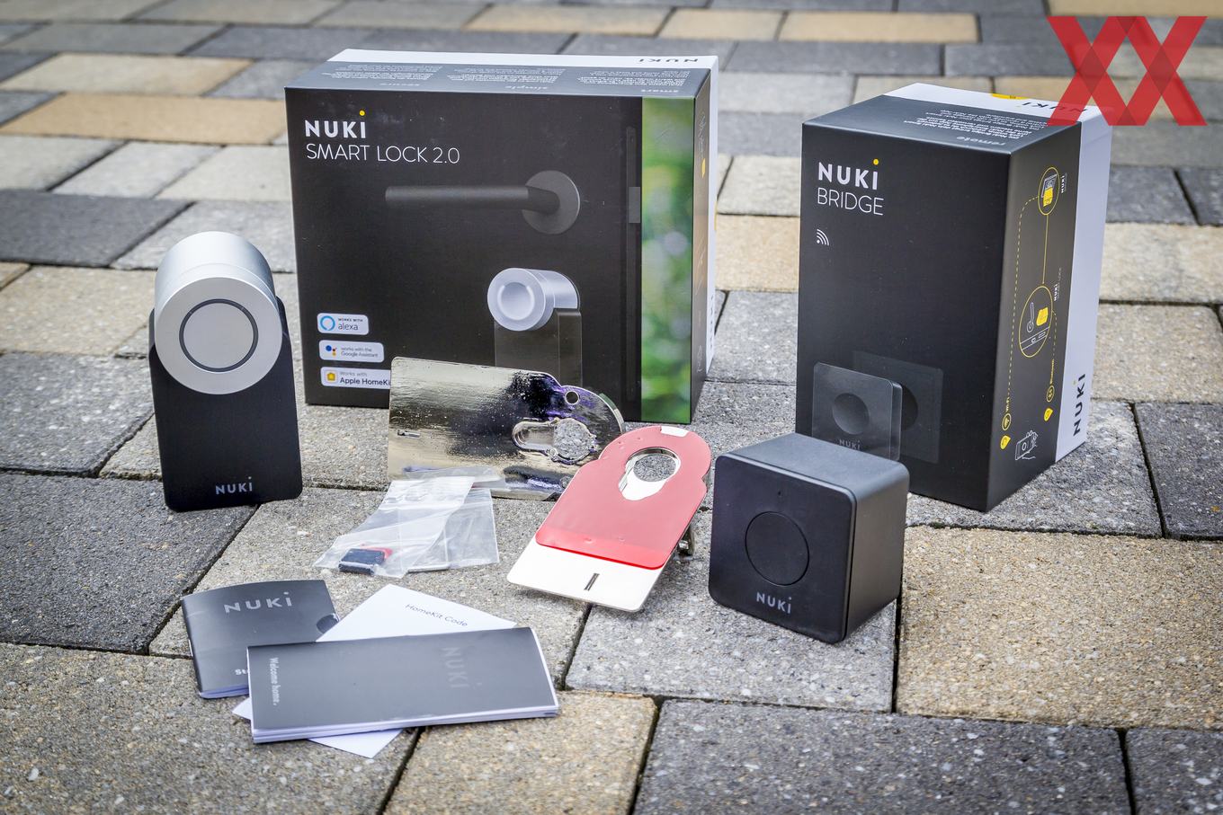

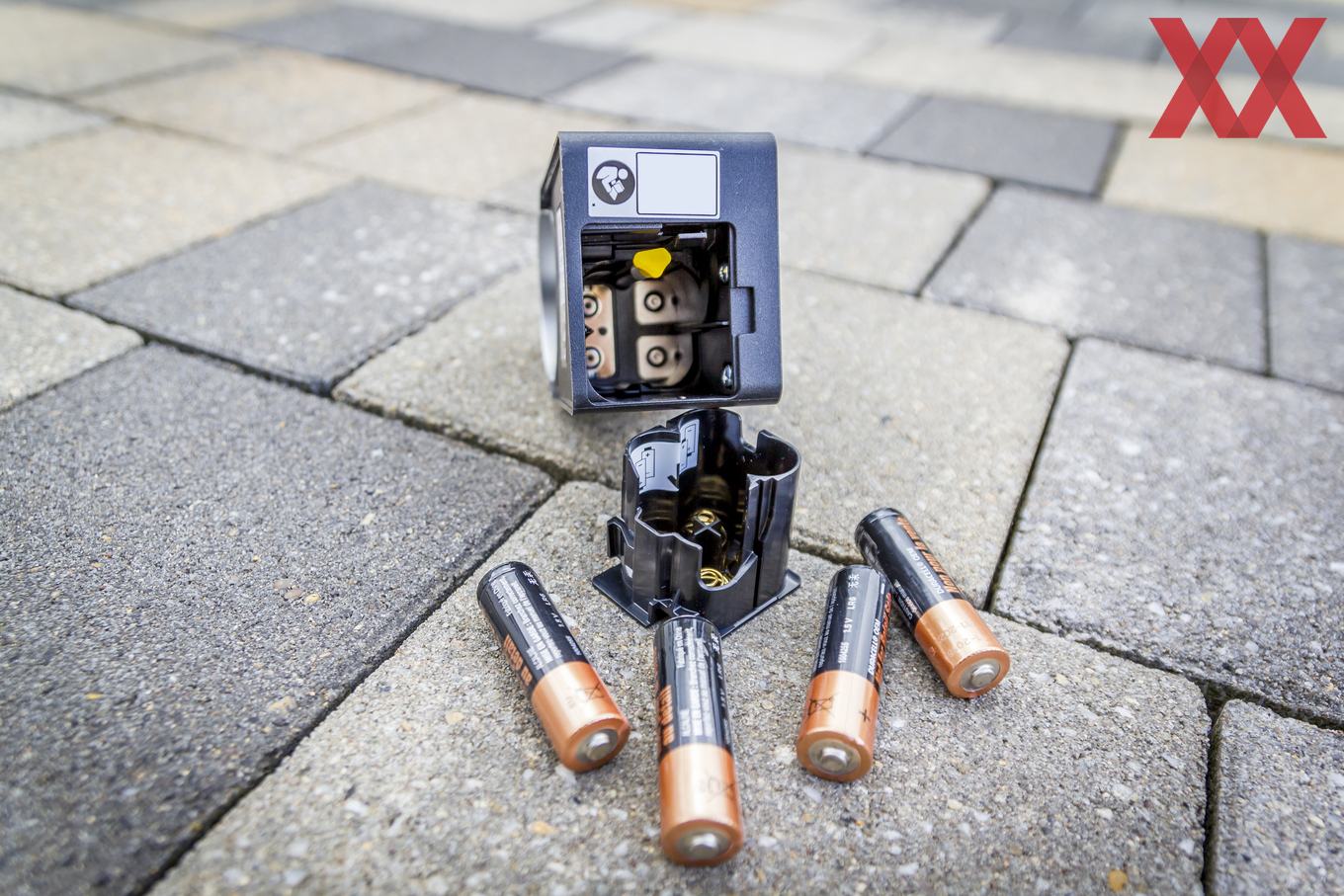

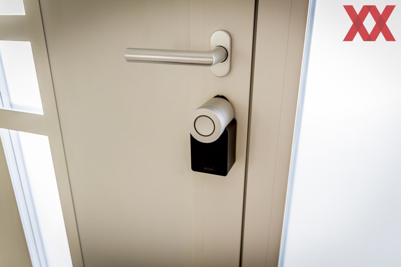

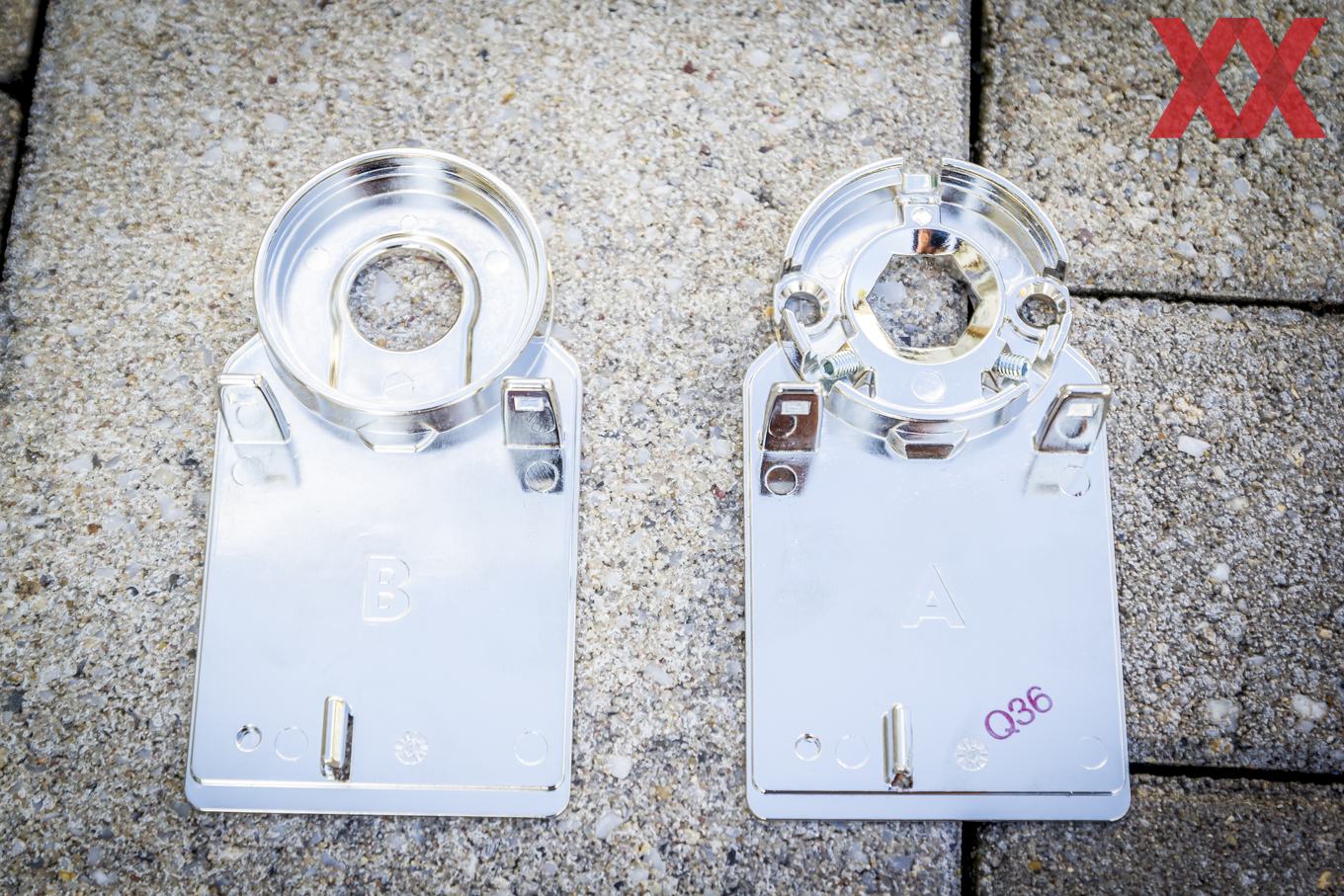

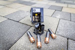

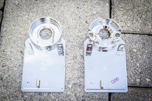

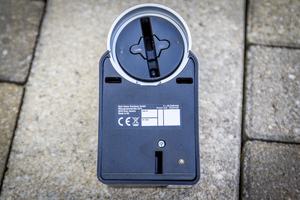

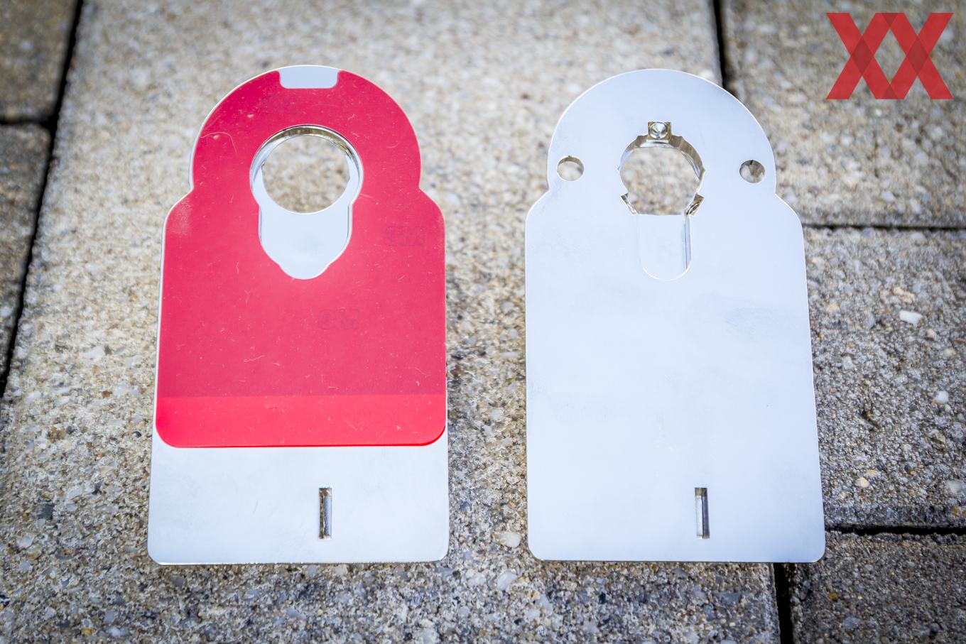

Zum Lieferumfang des Nuki Smart Lock 2.0 gehören neben dem Türschloss selbst insgesamt vier AA-Batterien, die für den Betrieb des Türschlosses benötigt werden und laut Herstellerangaben bei 8 Sperrvorgängen pro Tag rund sechs Monate halten sollen. Außerdem findet sich in der Verpackung eine Montageplatte in einer Klemmvariante inklusive passendem Inbusschlüssel sowie eine weitere Montageplatte als Klebevariante. Des Weiteren beinhaltet der Lieferumfang den kleinen Türsensor-Magnet sowie die Anleitung. Die Montageplatte in der Klemmvariante wird für Schließzylinder benötigt, die zwischen 3 und 30 mm herausstehen. Für alle Zylinder, die flacher als 3 mm sind, empfiehlt der Hersteller die Montageplatte zum Kleben.
Das Unternehmen bewirbt den Zeitaufwand für den Montageprozess mit weniger als 3 Minuten, allerdings sollten tatsächlich rund 10 bis 15 Minuten eingeplant werden. Mit der nötigen Erfahrung lässt sich die Montage jedoch wesentlich schneller durchführen. Je nach Schließzylinder entscheidet man sich für die passende Montageplatte. Bei der Klemmvariante müssen insgesamt drei Innensechskantschrauben angezogen werden, die für die nötige Stabilität sorgen. Zusätzlich lässt sich die Montageplatte mit jeweils einer Schraube links und rechts vom Schließzylinder an der Tür selbst befestigen. Dies sollte allerdings nur bei einer permanenten Nutzung durchgeführt werden, ansonsten würden bei einer Rückrüstung des Zylinders ungenutzte Bohrlöcher zurückbleiben.

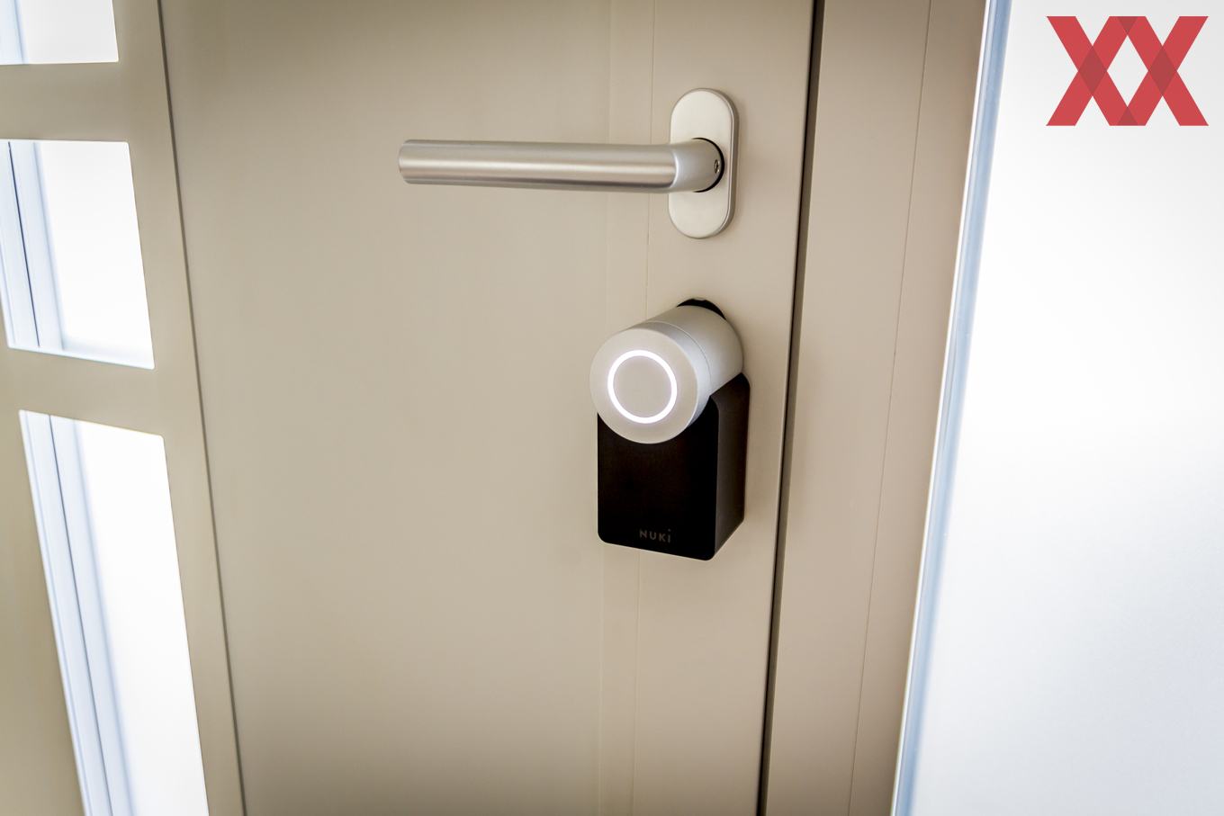

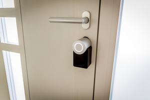

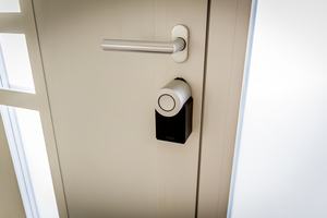

Nachdem die passende Montageplatte an der Tür angebracht wurde, wird der Türschlüssel in das Schloss gesteckt. Anschließend setzt man das Nuki Smart Lock 2.0 einfach mit leichtem Druck auf die Montageplatte, bis das Smart Lock mit einem Klickgeräusch einrastet. Beabsichtigt man das smarte Türschloss wieder zu entfernen, befindet sich im Batteriefach ein gelber Stift, der zu diesem Zweck gedrückt werden muss. Vorher sollten jedoch die vier AA-Batterien entfernt werden. Die Nuki Bridge muss lediglich in eine Steckdose gesteckt werden, die sich in Bluetooth-Reichweite zur Smart Lock befindet.
