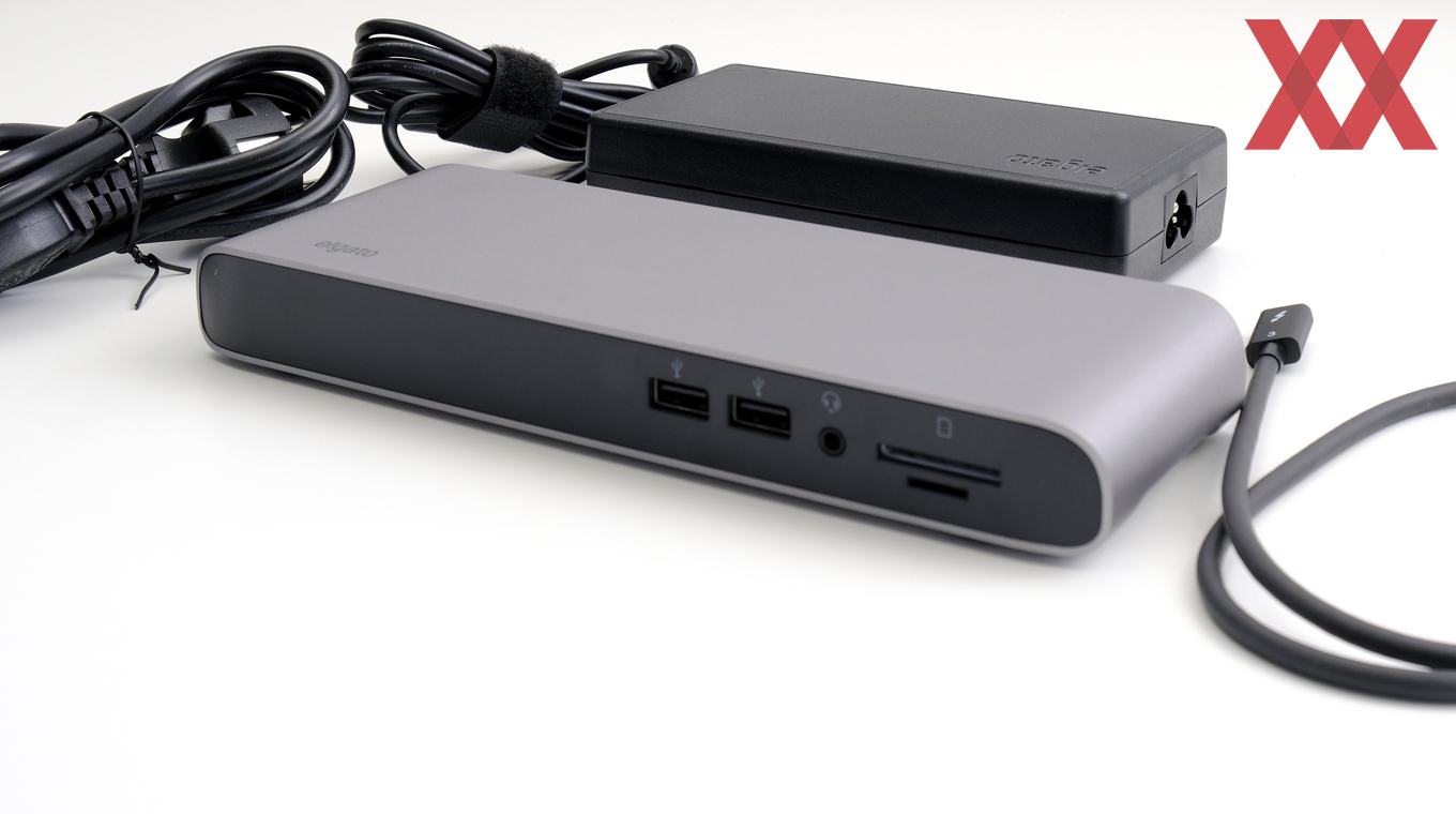

Die Unterschiede zwischen den beiden TB3-Docks aus dem Hause Elgato zeigen sich bei einem Blick auf die Anschlussausstattung. Bei der neuen Pro-Version erhöht Elgato die Anzahl der USB-Anschlüsse aus zwei und setzt bei beiden auf USB 3.1 Gen1, können also mit maximal 5 GBit/s arbeiten. Daneben sitzt ein Line-in-Line-Out-Kombi-Anschluss. Die Nutzung von Typ A auf der Front macht aktuell noch absolut Sinn, denn nur die wenigsten USB-Sticks haben bereits eine Typ-C-Schnittstelle.
Der größte Gewinn an der neuen Generation sind in jedem Fall die beiden integrierten Card-Reader, schließlich werden diese gerade bei ultrakompakten Notebooks immer häufiger eingespart. Elgato integriert sowohl SD als auch microSD, was heutzutage für die meisten Anwender ausreichen sollte. Bei beiden Readern handelt es sich um UHS-II-Modelle, sodass in absehbarer Zeit keine Performance-Probleme zu erwarten sind. Maximal werden so 312 MB/s erreicht.

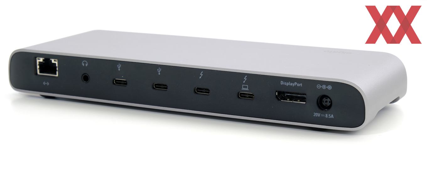

Auch auf der Rückseite des Docks gibt es Änderungen. Kamen bislang auch Typ-A-Schnittstellen zum Einsatz, gibt es jetzt vier Typ-C-Ports. Hinter zweien verbirgt sich das Thunderbolt-3-Protokoll, hinter zweien USB 3.1 Gen 2. Der Thunderbolt-Port, der auch zum Laden eines Notebooks gedacht ist, wurde gut markiert, sodass es nicht zu Verwechslungen kommen kann. Die USB-Verteilung ist konsequent, hat aber noch den Nachteil, dass alte Peripherie, die dauerhaft mit dem Dock verbunden werden soll, in unserem Fall beispielsweise die Tastatur, entweder über einen Adapter angebunden werden muss oder optisch unschön der Front-Anschluss die passende Wahl ist.
Weiterhin gibt es einen DisplayPort. Über diesen kann maximal ein 4K-Display betrieben werden. Soll ein zweites Display genutzt werden, muss dieses über eine der USB-C-Buchsen verbunden werden. Alternativ besteht auch die Möglichkeit ein 5K-Display via TB3 zu nutzen. In unserem Testsetup haben wir einen 34-Zöller mit 3.440 x 1.440 Bildpunkten angeschlossen.
Nicht fehlen darf natürlich auch ein Netzwerk-Anschluss. Via RJ45 wird maximal Gigabit bereitgestellt, was natürlich für die meisten Anwender vollkommen ausreichend ist. Schlussendlich finden wir auf der Rückseite auch die zweite RJ45-Buchse wieder, die bei der Non-Pro-Variante noch auf der Front zu finden war.
