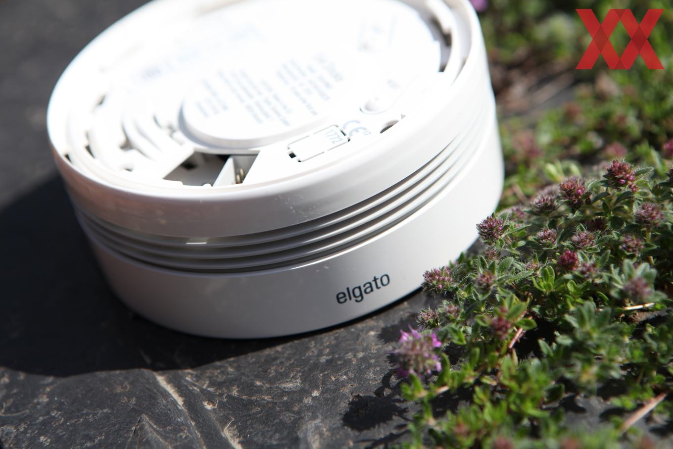

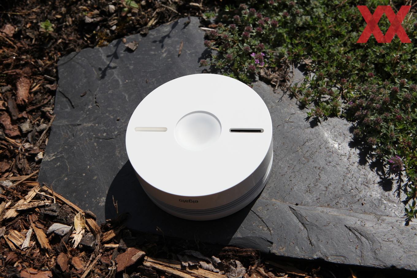

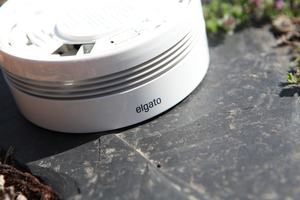

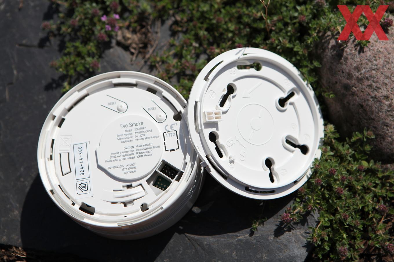

Der Eve Smoke Rauchbrandmelder hat für solche Hardware übliche Abmessungen von 116 x 49 mm. Das Gewicht liegt bei 255 g. Ebenfalls üblich ist die unauffällige Optik in weiß. Rings herum sind vier ringförmige Öffnungen vorgesehen, durch die die Luft an Sensor bzw. die Sensoren gelangen kann.

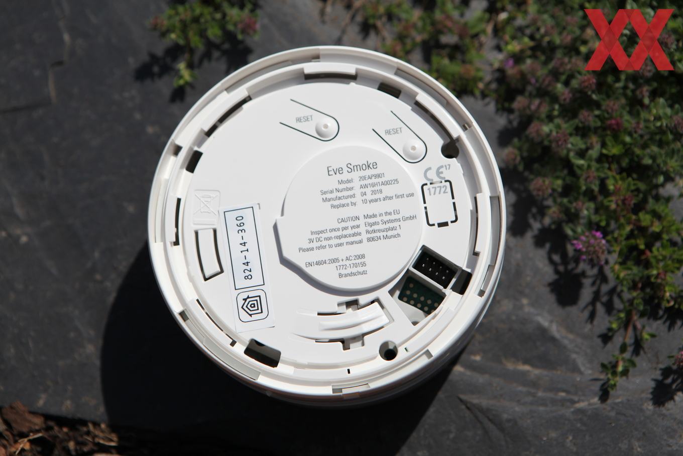

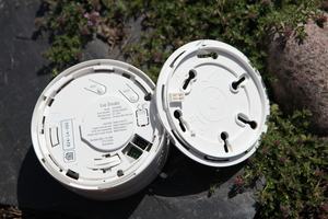

Ohne Montageplatte sind auf der Rückseite unter anderem der Code für die Einbindung in HomeKit sichtbar, aber auch das Fertigungsdatum, was bei einer Lebensdauer von 10 Jahren nicht ganz unwichtig ist. Der Rauchbrandmelder verfügt über eine integrierte Batterie, die sich nicht tauschen lässt.
Über zwei Tasten auf der Rückseite lässt sich der Eve Smoke zurücksetzen. Wer ihn in einer Küche oder der Hobbywerkstatt einsetzen möchte, kann die Rauchmelde-Funktion deaktivieren. Dann reagiert der Melder nur noch auf eine steigende Temperatur. Dazu muss auf der Rückseite eine kleine Plastikabdeckung herausgebrochen werden, um über den Schalter die Rauchmelde-Funktion zu deaktivieren. Empfohlen wird dies aber nur in der Küche oder unbewohnte Bereich mit staubigem Umfeld.

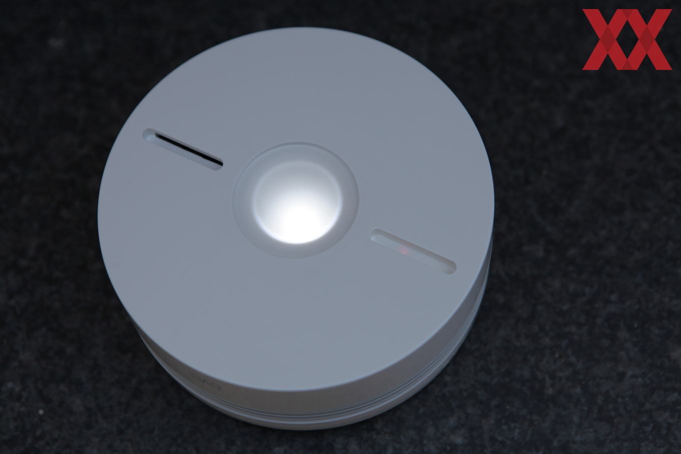

Der Elgato Eve Smoke verfügt über mehrere Status-LEDs und auch eine Notbeleuchtung. Letztgenannte wird im Falle eines Alarm immer aktiviert, um eine Mindestbeleuchtung des Raumes sicherzustellen. Im normalen Betrieb blinkt eine gelbe LED alle zehn Sekunde. Bei Rauch oder Hitzealarm blinkt eine rote LED sehr schnell.

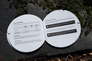

Elgato liefert eine gut aufgebaute und bebilderte Anleitung zum Eve Smoke. Da ein Rauchmelder ein extrem sicherheitsrelevanter Aspekt in jedem Haushalt ist, sollten Funktion und Installation korrekt ausgeführt sein. Zur Montage empfiehlt Elgato eine horizontale Montage mit einem Abstand von 50 cm zu den Wänden. Bei der vertikalen Montage sollte der gleiche Abstand zur Decke eingehalten werden. Auch eine Montage in Dachschrägen ist mit diesen Abständen empfehlenswert.
Zudem sollte ein Abstand von 1 m zu Heizluftauslässen oder Belüftungsanlagen gelassen werden. Wer einen Kamin oder Holzofen betreibt, sollte den Rauchmelder in weniger als 6 m Entfernung vermeiden, da es sonst zu Fehlalarmen kommen kann. In Badezimmer und Hauswirtschaftsräumen sollte aufgrund der Luftfeuchtigkeit auf die Rauchmeldefunktion verzichtet werden. Ein Mindestschutz sieht eine Installation eines Rauchmelders pro bewohnter Etage in zentraler Position vor. Optional können natürlich beliebig viele weitere installiert werden, um eine möglichst frühe Erkennung zu ermöglichen.

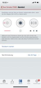

Der Alarm lässt sich für höchstens 15 Minuten pausieren, wenn geplante Tätigkeiten Rauch oder Staub bilden, was zu einem Alarm führen würde. Nach diesem Zeitraum ist der Eve Smoke wieder aktiv. Alle 30 Tage wird ein Test des Eve Smoke ausgelöst, der auch den Alarm ertönen lässt. Diese Test kann auch unterdrückt werden, wird dann aber zu einem späteren Zeitpunkt durchgeführt. Solche Tests machen alle modernen Rauchmelder, auch solche ohne smarte Anbindung.

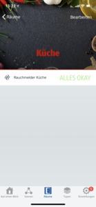

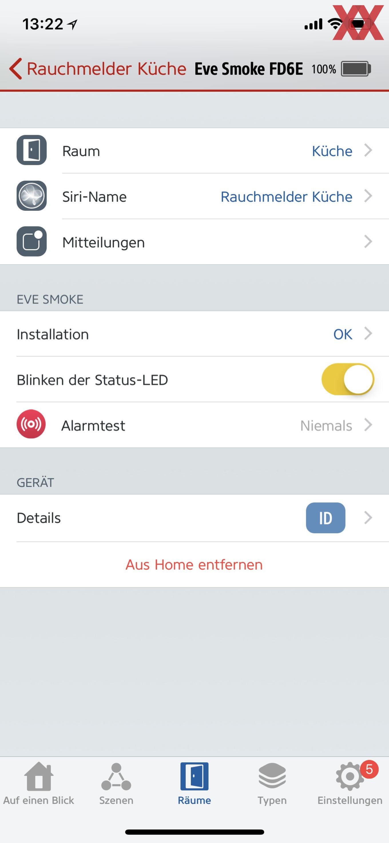

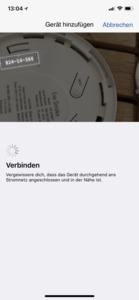

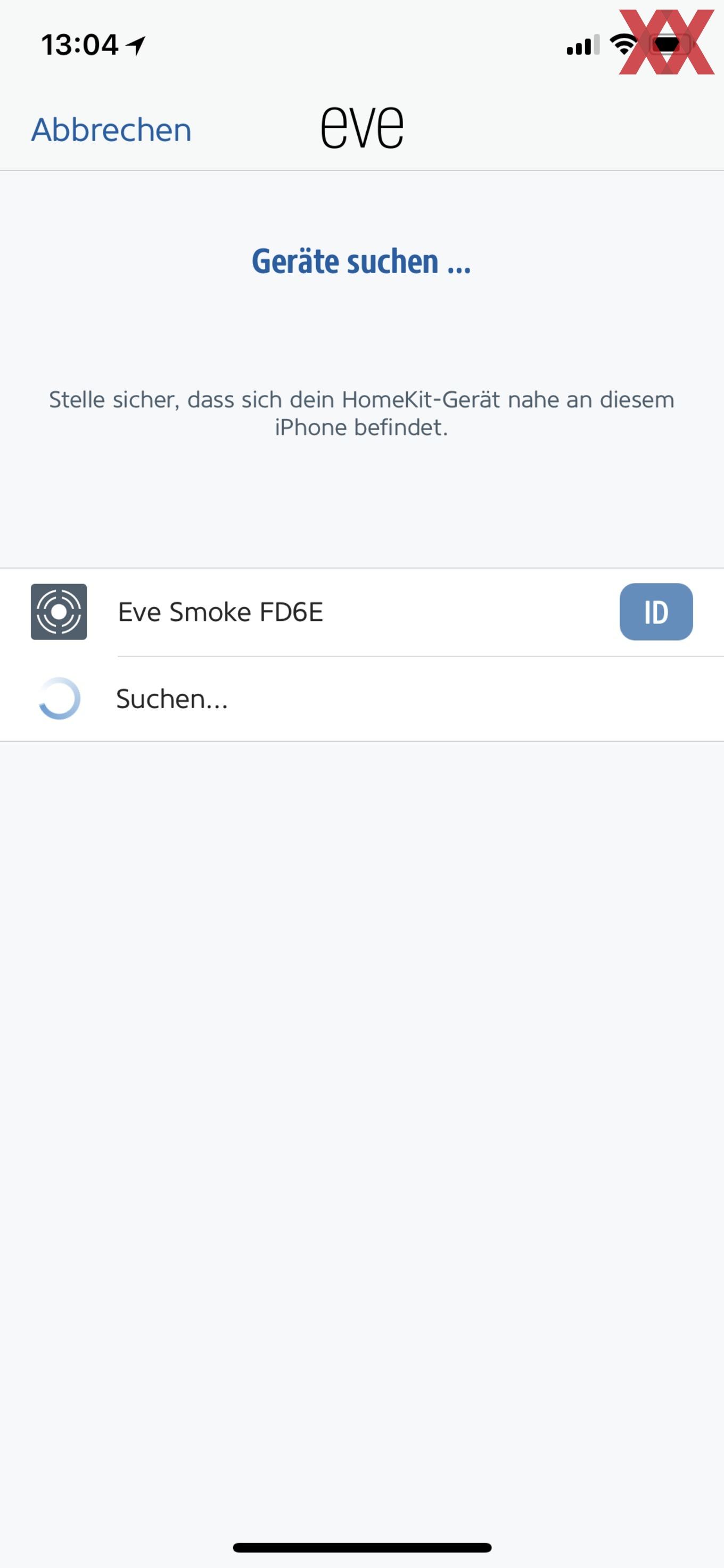

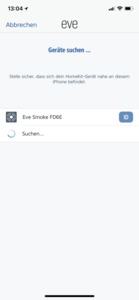

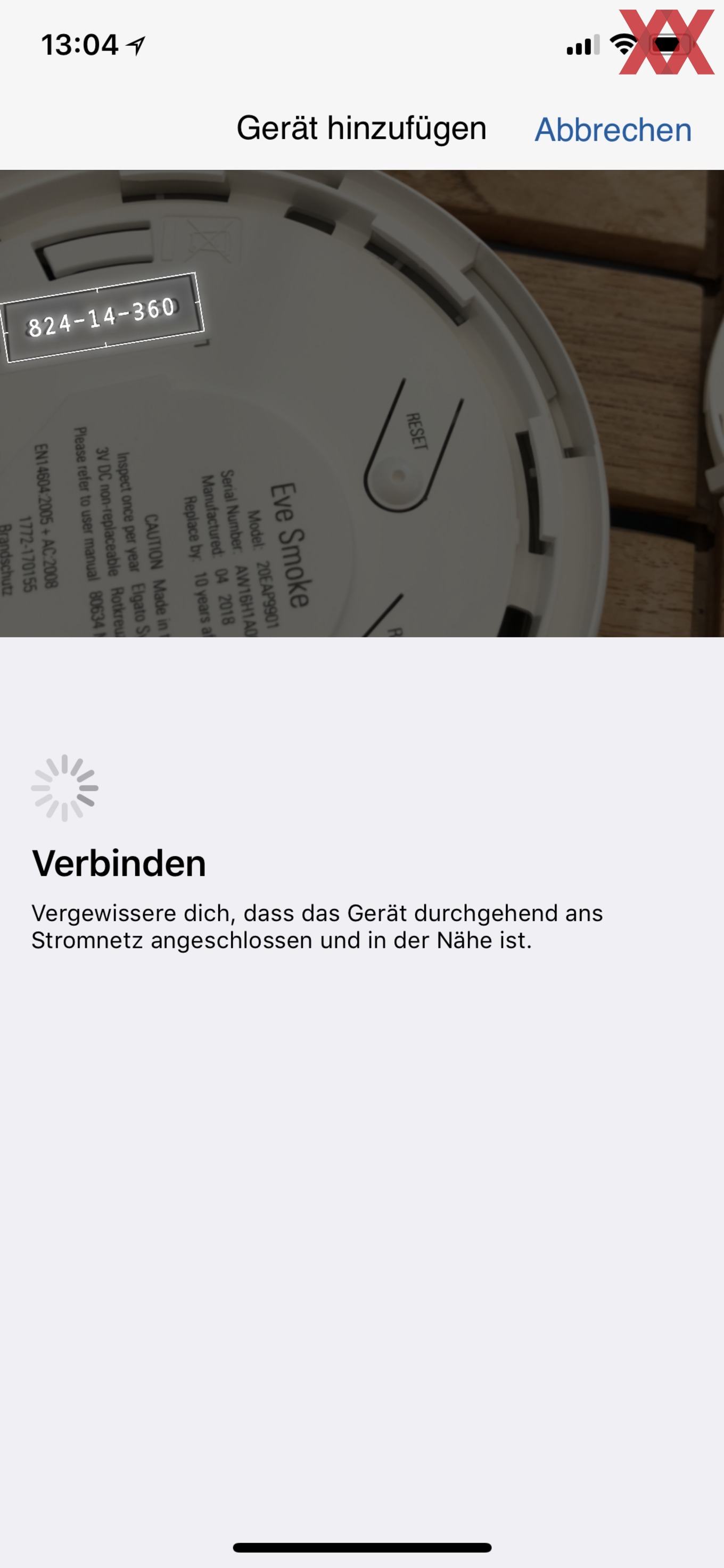

Die Installation des Eve Smoke ist gewohnt einfach. Erstmalig aktiviert wird der Eve Smoke über ein Drücken der zentralen Taste in der Mitte des Rauchbrandmelders. Danach kann die App geöffnet werden und über die Gerätesuche sollte der Eve Smoke auch auftauchen. Über ein Scannen der ID auf der Rückseite wird der Rauchbrandmelder eindeutig identifiziert. Eine weitere Einrichtung ist nicht notwendig. Erst wenn der Eve Smoke auf die Montageplatte geschraubt wird, wird eine problemloser Betrieb erkannt.

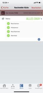

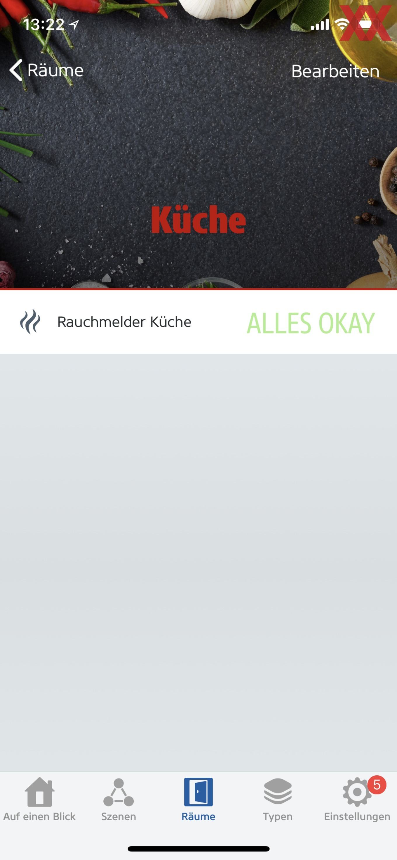

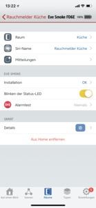

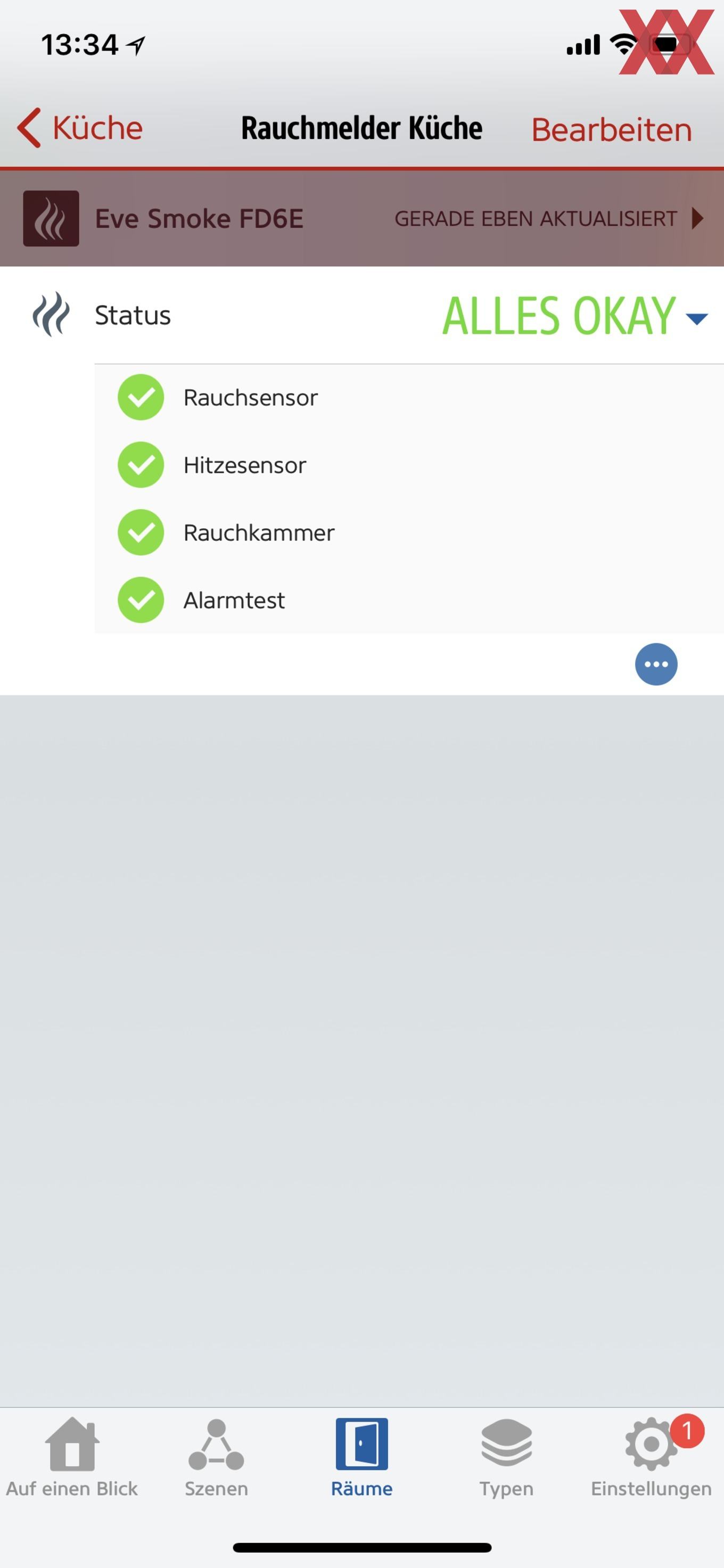

Über die App kann der Betriebszustand des Eve Smoke abgefragt werden. Außerdem kann die Status-LED deaktiviert und der Testalarm ausgelöst werden. Viel mehr Interaktion ist mit dem Rauchmelder aber auch nicht erforderlich. Es können allerdings noch Aktionen festgelegt werden, die bei einem Alarm mit ausgelöst werden. So können per HomeKit-angekoppelte Lampen eingeschaltet werden.
