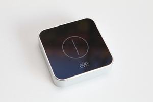

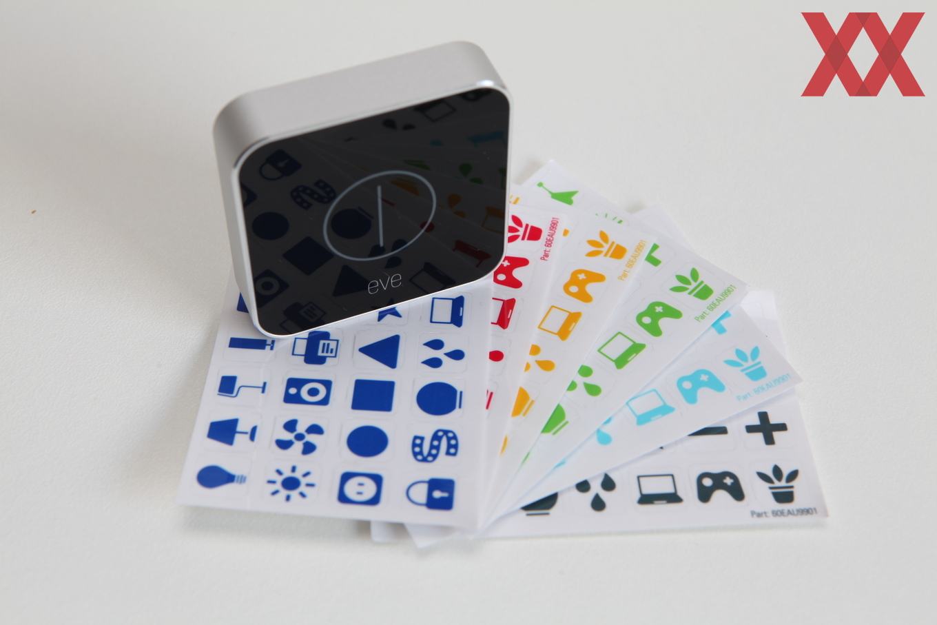

Als weiteres aktives Element hat Elgato nun den Eve Button angekündigt. Der Eve Button ist im gleichen Gehäuse wie der Eve Degree untergebracht. Über einen einzelnen, doppelten oder langen Druck auf die Taste können drei verschiedene Aktionen oder Szenen gestartet werden. Die Funkverbindung erfolgt wie bei HomeKit üblich per Bluetooth Low Energy. Die austauschbare CR2032-Batterie soll einen monatelangen Betrieb ermöglichen. Dies ist natürlich von der Nutzung abhängig.

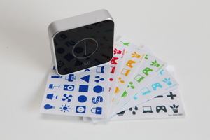

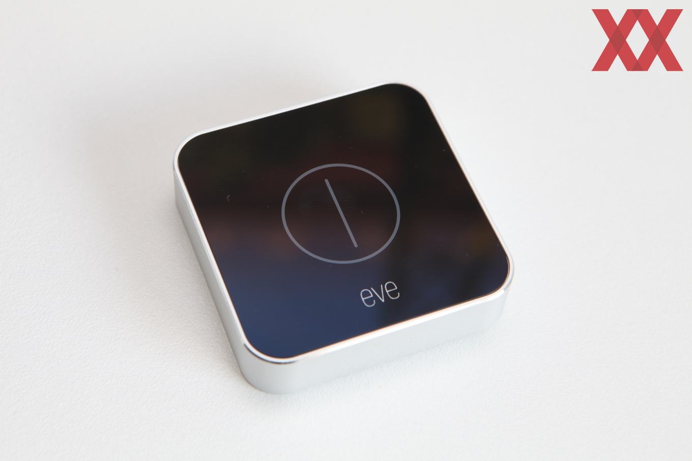

Der Eve Button misst 52 x 52 x 13 mm. Er ist zu einem Preis von 49,95 Euro bei Elgato, Amazon sowie in Kürze bei Apple erhältlich. Das Gehäuse besteht aus einem Kunststoff in Aluminiumoptik. Die Front ist mit einem schwarzen Hochglanz versehen, auf dem sich jeder Fingerabdruck wiederfinden, was für Element welches mit den Finger bedient wird, nicht sonderlich glücklich gewählt ist. Der Taster des Eve Button sitzt in der markierten Mitte und nur hier kann der Eve Button auch gedrückt werden.

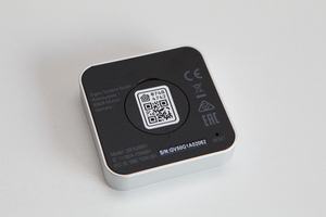

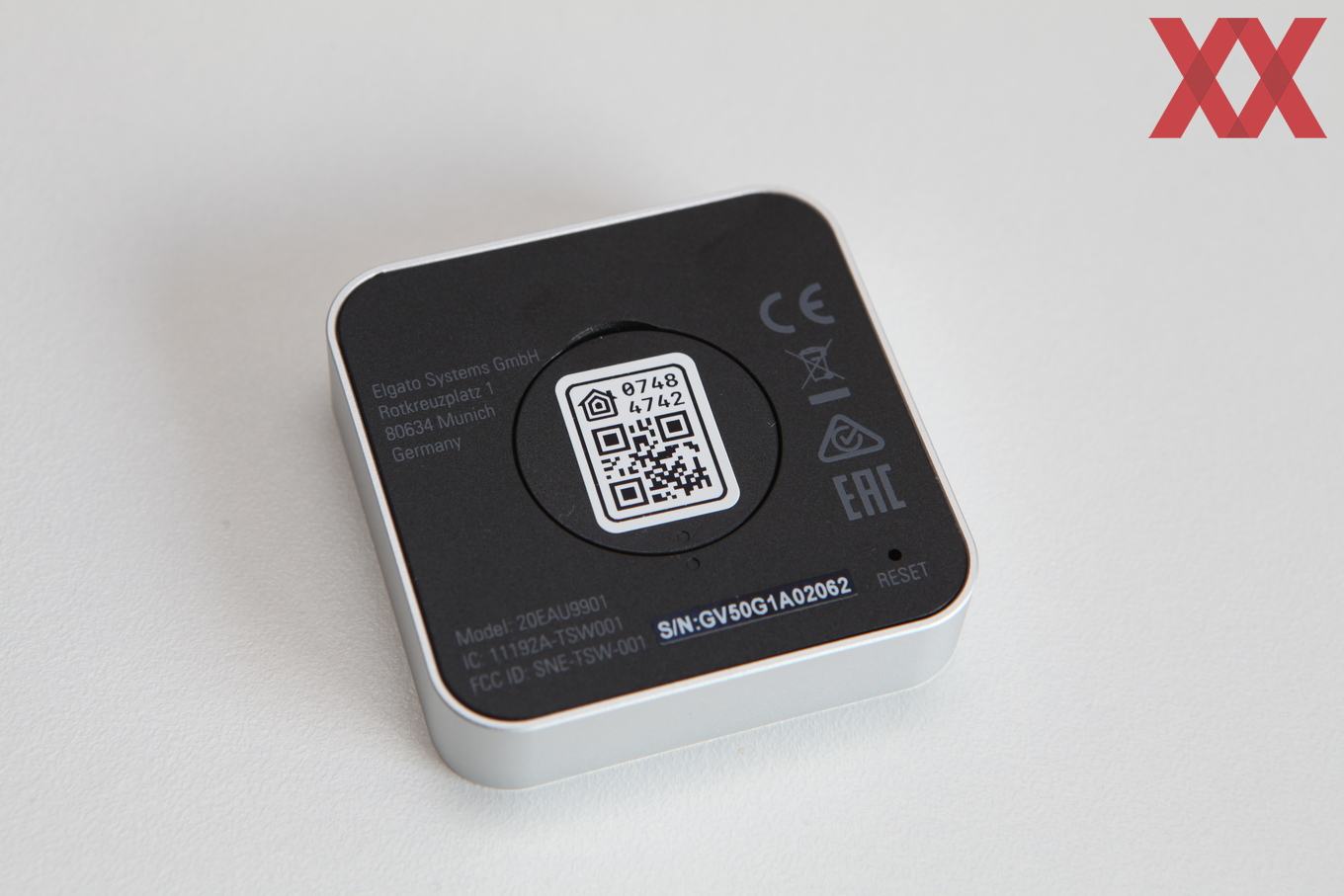

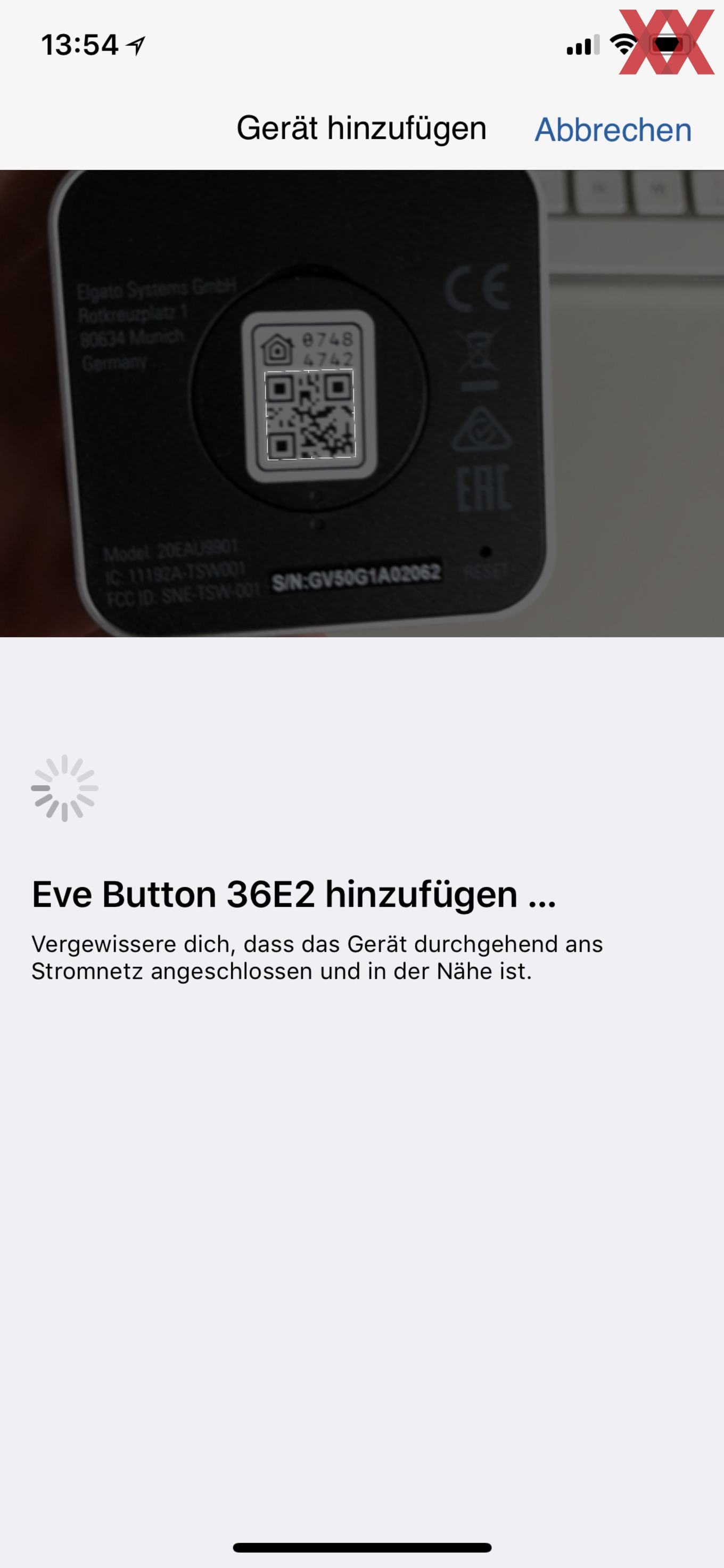

Auf der Rückseite des Eve Button befindet sich die Öffnung für die erwähnte CR2032-Batterie. Auf der Batterieabdeckung ist zudem der QR-Code zu finden, mit dem der Eve Button mit der HomeKit-App gekoppelt wird. Rechts unten befindet sich ein Reset-Taster, um den Eve Button zurückzusetzen.

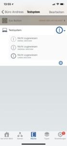

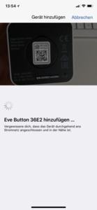

Wie immer erfolgt die Kopplung der HomeKit-Hardware direkt in der App. Dazu muss nur ein QR-Code gescannt werden. Der Eve Button muss natürlich einer bestimmten Szene bzw. einem Raum zugeordnet werden. All dies haben wir in früheren Artikeln aber bereits mehrfach beschrieben.

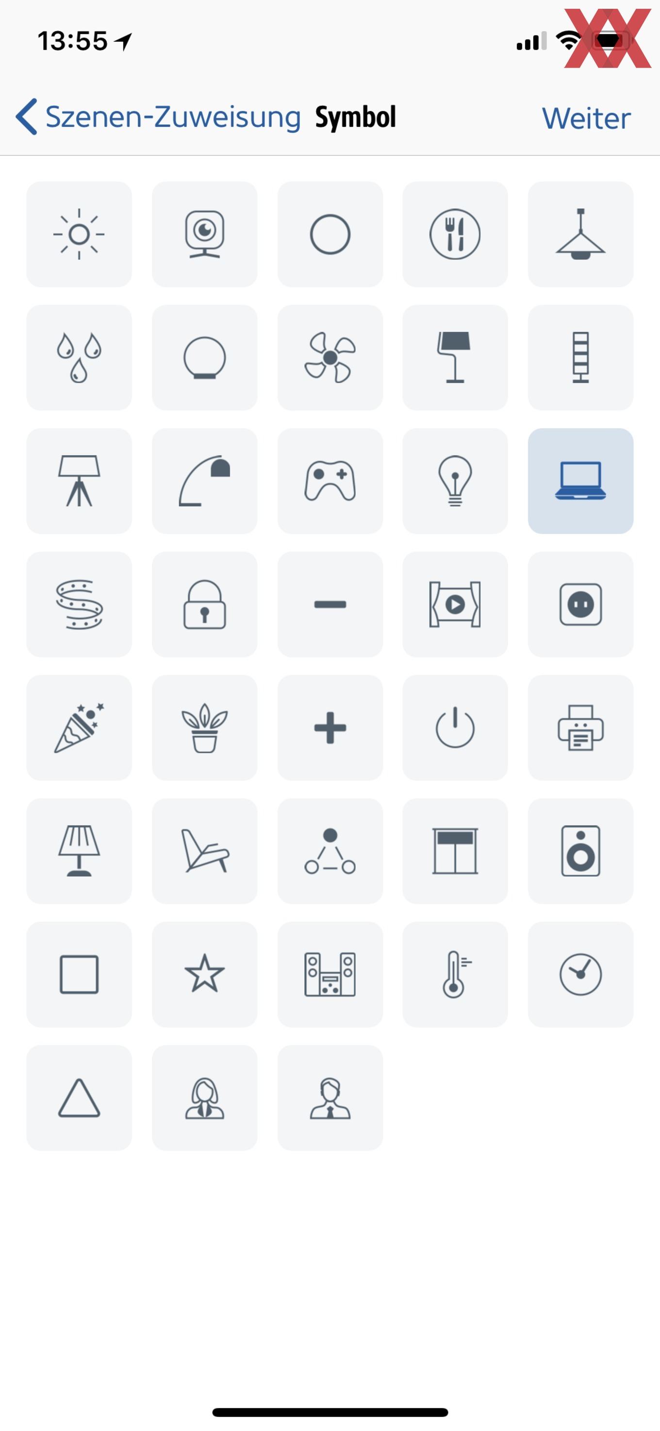

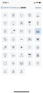

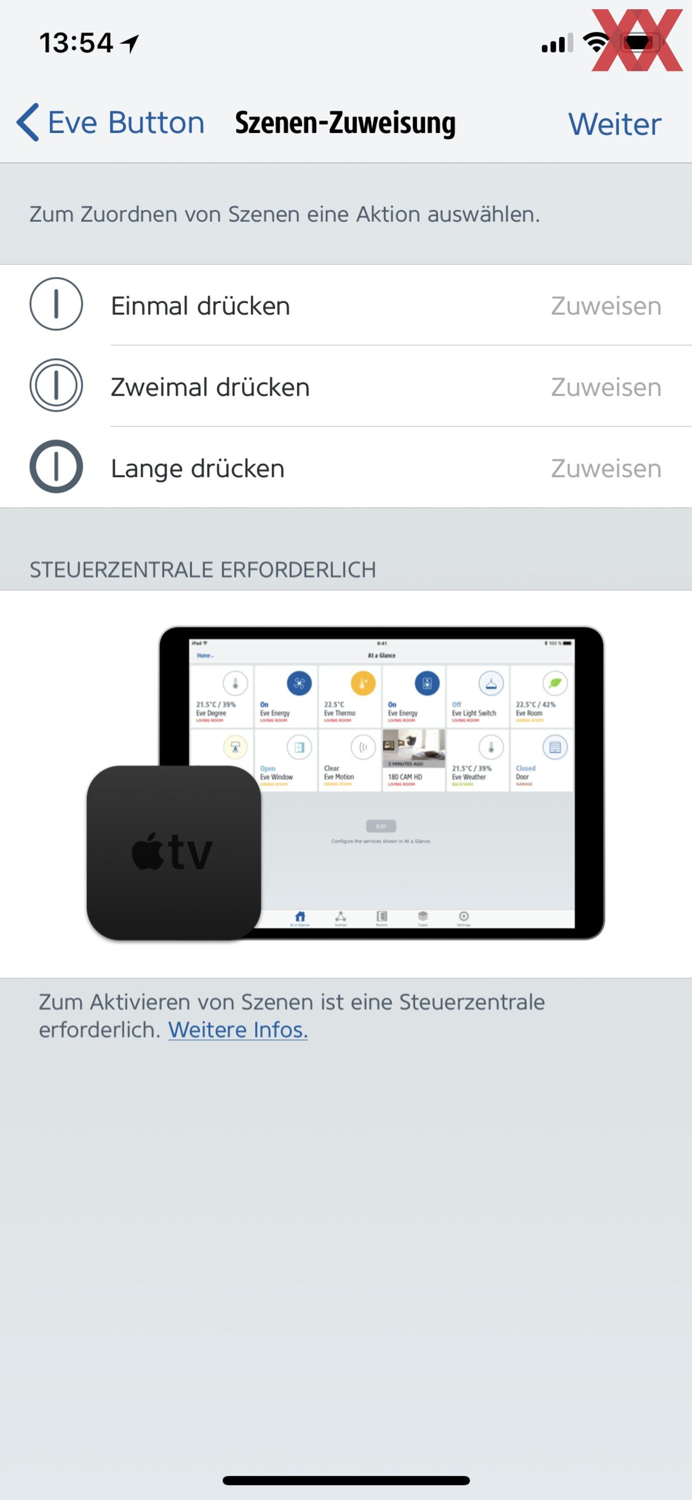

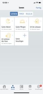

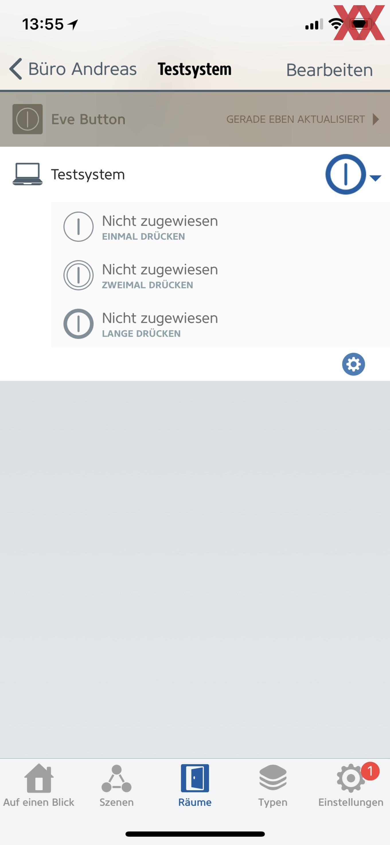

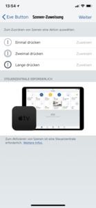

Spezifisch für den Eve Button ist die Möglichkeit der Zuweisung bestimmter Szenen. Über einen einfachen, zweifachen oder dreifachen Druck können unterschiedliche Funktionen ausgelöst werden. Diesen können passend zu den mitgelieferten Stickern unterschiedliche Symbole zugeordnet werden.

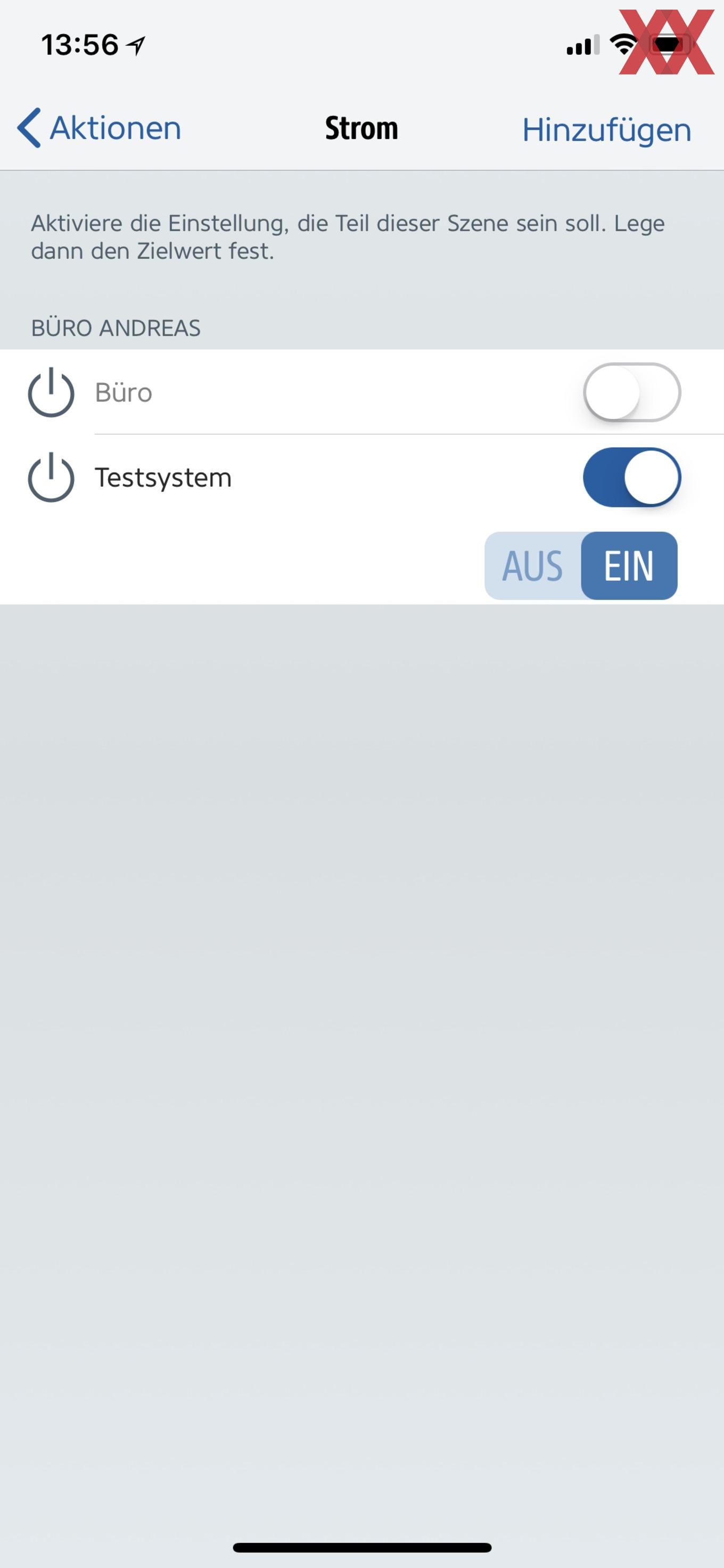

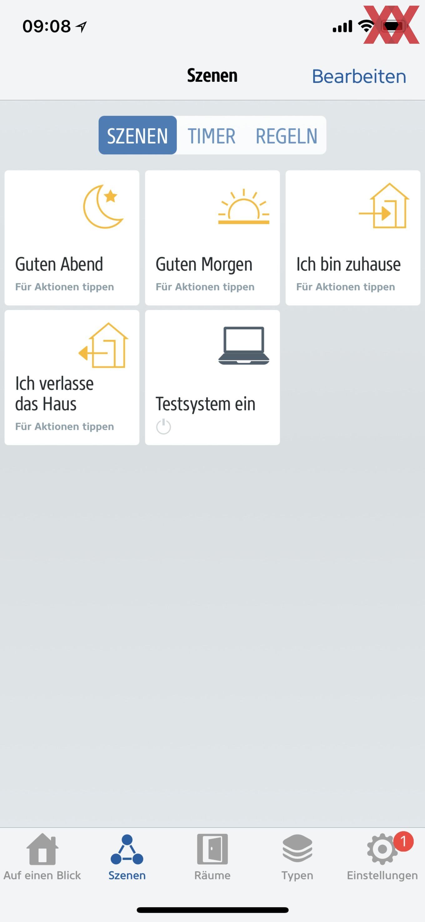

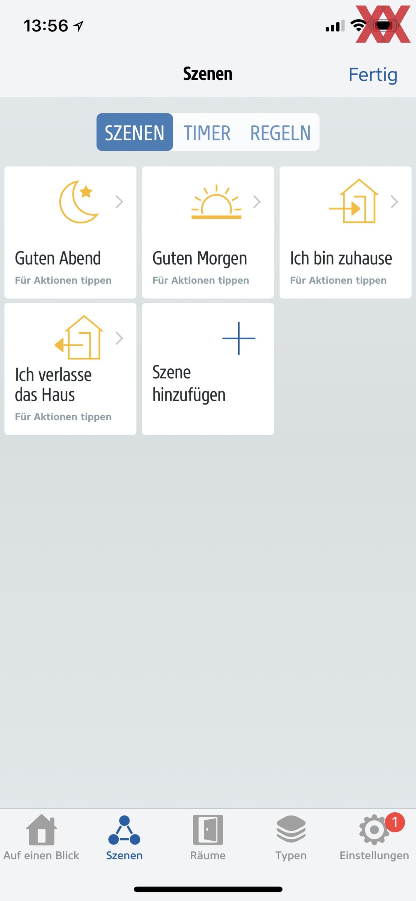

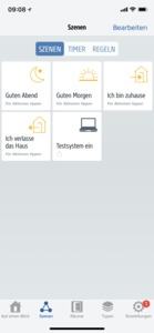

Die Szenen müssen im Vorfeld festgelegt werden. Elgato sieht hier einige vordefinierte Szenen vor, die nun per Eve Button gesteuert werden können. Lichtszenen für den Abend oder das Morgenlicht im Winter werden beispielsweise über die Eve-Energy-Steckdosen angesprochen. Über Profile wie "Ich bin Zuhause" und "Ich verlasse das Haus" lassen sich Benachrichtigungen der Bewegungsmelder ein- und ausschalten oder der Heizkörperthermostat steuern.

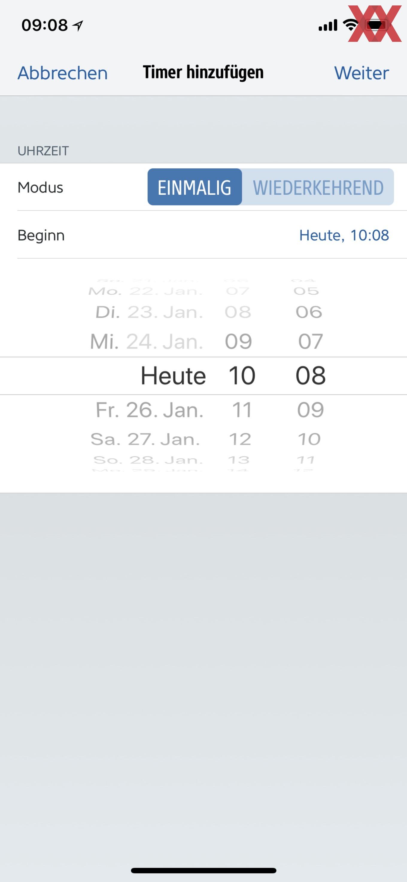

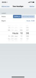

Rechts zu sehen ist die Timer-Funktion. Darüber lassen sich bestimmte Szenen oder einzelne HomeKit-Hardware zeitgesteuert ansprechen. Beispielsweise ein Licht an einer Eve-Energy-Steckdose, welches eine Anwesenheit simulieren soll.

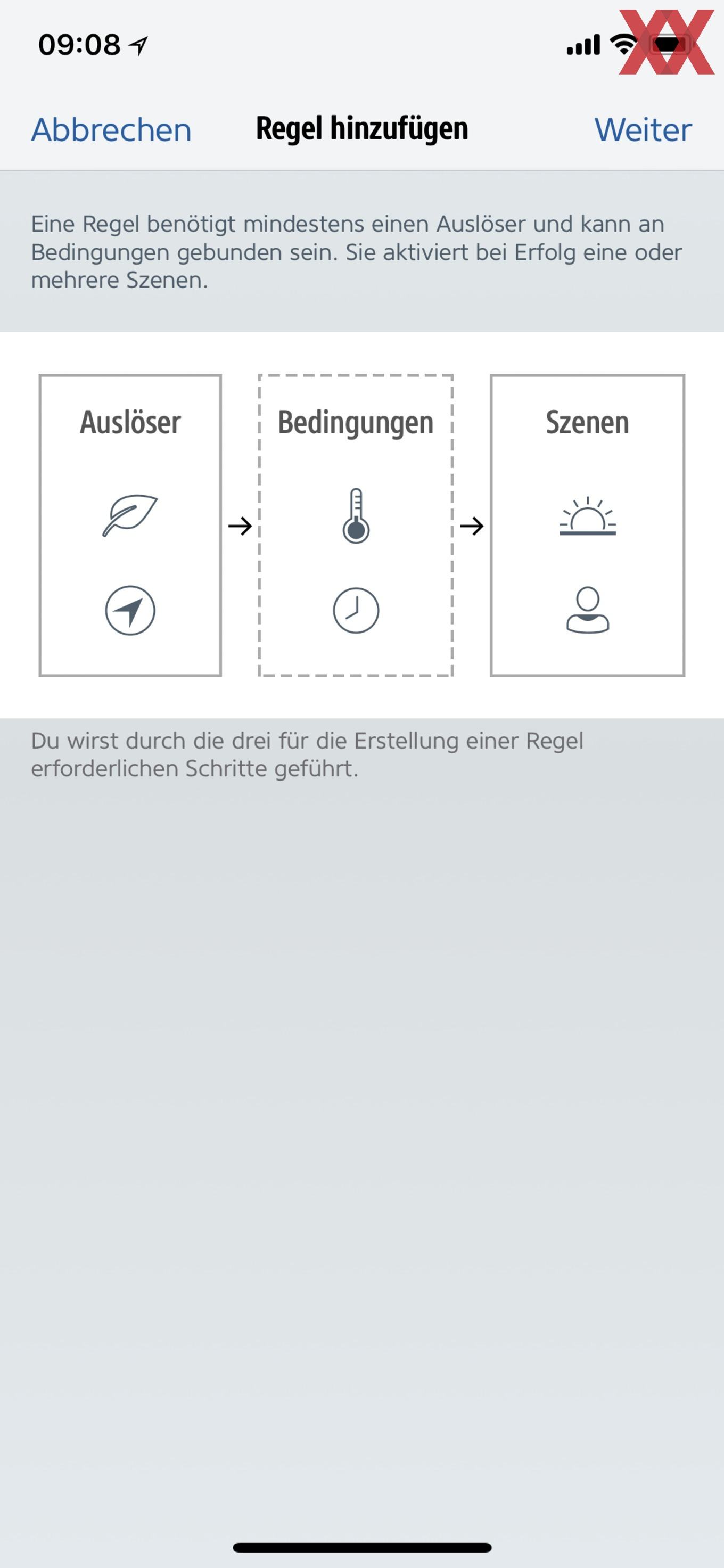

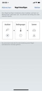

Regeln bestehen immer aus einem Auslöser, in diesem Fall nun dem Eve Button, einer Bedingungen (zum Beispiel einer Uhrzeit oder einer Temperatur) und steuern damit eine Szene. Das Anfangs recht kompliziert wirkende Konstrukt ist nach der ersten Einrichtung einer Szene leichter verständlich und geht dann auch recht schnell von der Hand.
Für das Steuern und Anlegen einer Szene ist immer eine Steuerzentrale notwendig. Dies ist ein wenig der einschränkende Faktor für eine solche automatisierte HomeKit-Infrastruktur. Bei einer Steuerzentrale handelt es sich um einen Apple TV 4K, Apple TV (4. Generation), Apple TV (3. Generation) oder ein iPad, welcher/welches sich an zentraler Stelle der Infrastruktur verbindet und im besten Fall per Bluetooth alle HomeKit-Geräte erreicht. Wie eine Steuerzentrale eingerichtet wird, beschreibt Apple in einem ausführlichen Artikel.
