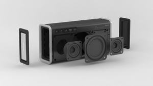

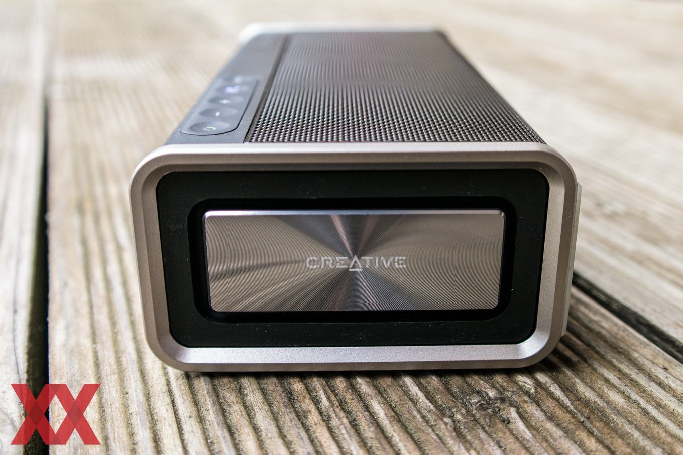

Für die überwiegende Mehrheit dürfte die verbaute Audio-Hardware von großem Interesse sein. Seit jeher versucht Creative, die Roar-Lautsprecher diesbezüglich überdurchschnittlich auszustatten. Darum verwundert es nicht, dass am Grundgerüst mit zwei 1,5 Zoll messenden Hochtönern, einem 2,5 Zoll großen Tiefmitteltöner und zwei passiven Strahlern sowie gleich zwei Verstärkern - einer für die beiden Hochtöner, einer für den Tiefmitteltöner - festgehalten wird. Angaben zu den abgedeckten Frequenzbereichen oder zur Leistung gibt es aber nicht.
Während die passiven Strahler nach rechts und links ausgerichtet sind, geben die drei Hoch-Mitteltöner den Klang - vom Betrieb in der Vertikalen ausgehend - nach vorne ab. Creative zufolge soll der Klang aber unabhängig von der Orientierung überzeugen, auch wenn man Unterschiede einräumt. In der Vertikalen soll der iRoar Go einen „lauteren und zielgerichteten Klang“ bieten, in der Horizontalen einen „einen raumfüllenden und ausgeglichenen Klang“. Eine wichtige Rolle wird der SuperWide-Technologie zugeschrieben. Dank dieser soll die Stereo-Blase weitaus größer als sonst bei einem Lautsprecher dieser Größe ausfallen, zudem soll je nach Aufstellort ein raumfüllender Klang erreicht werden. Jedermanns Sache dürfte das Anbringen unterhalb der Decke oder an einer Wand auf Höhe der Ohren aber nicht sein - zumal Creative hierfür keinerlei Befestigungsmaterial mitliefert. Im Test war deshalb der gewöhnliche Einsatz wichtiger.

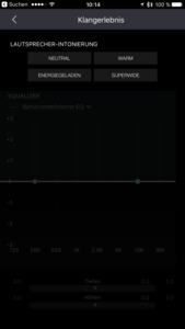

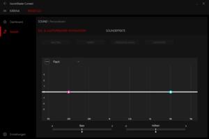

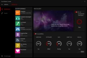

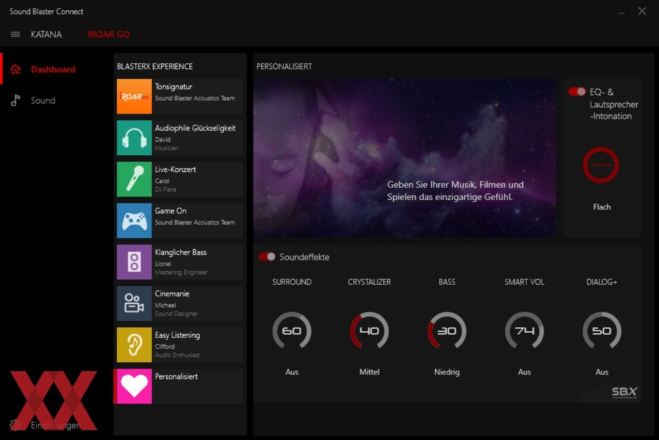

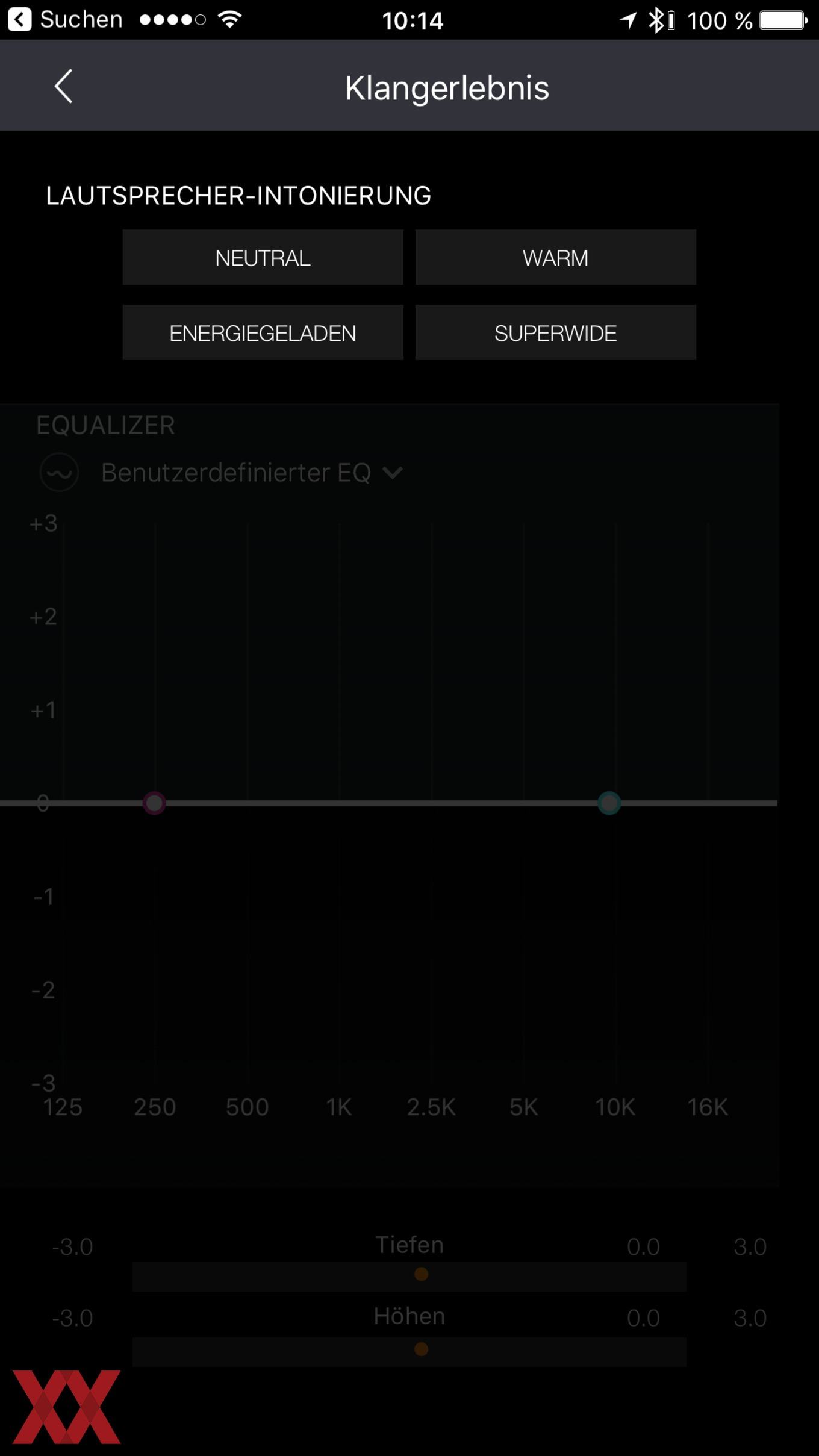

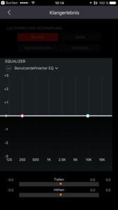

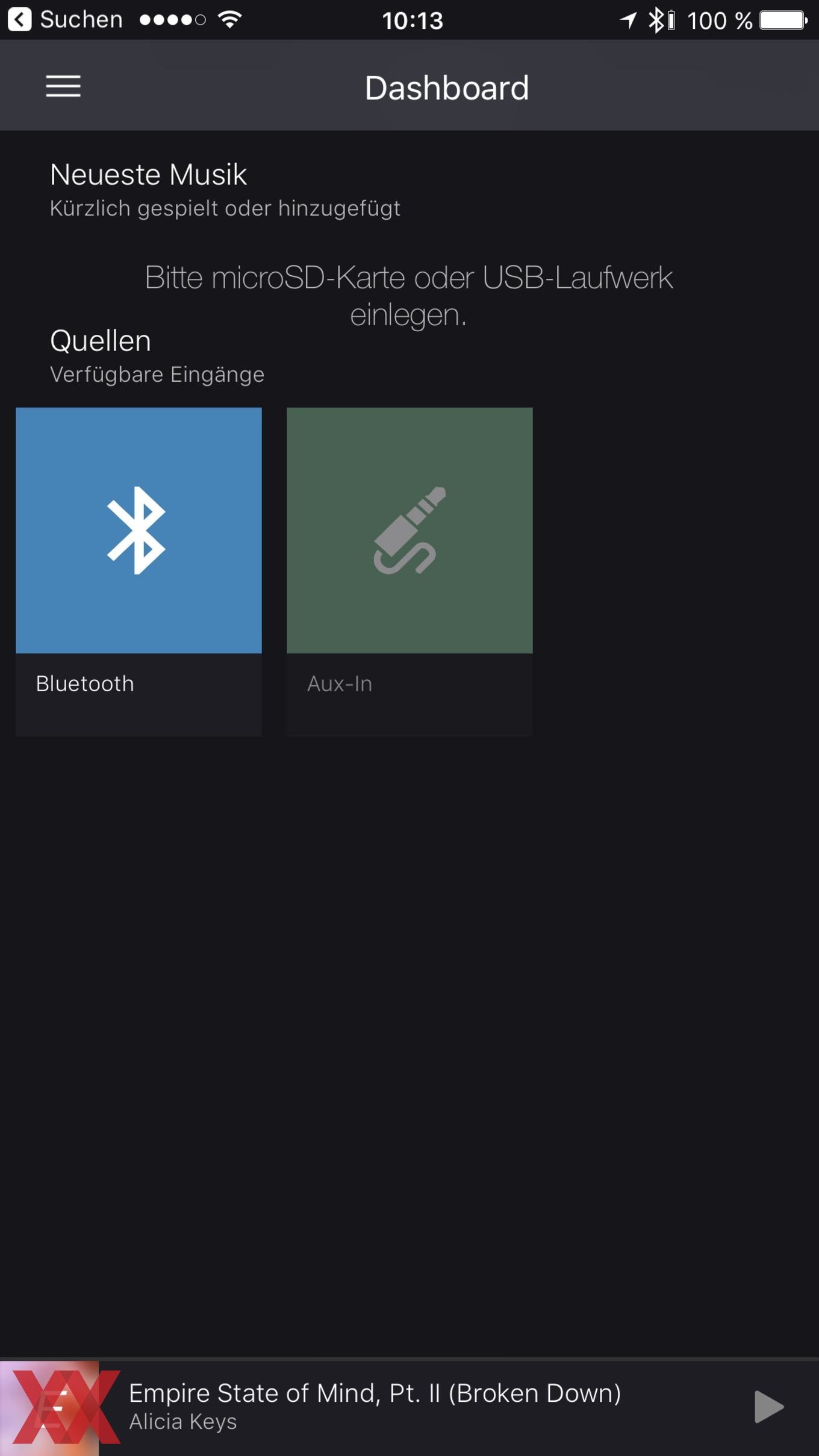

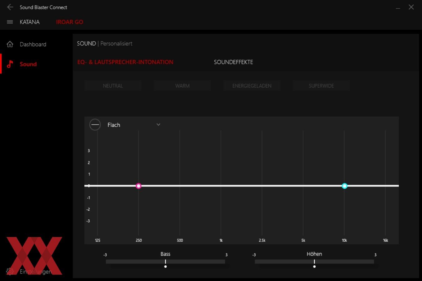

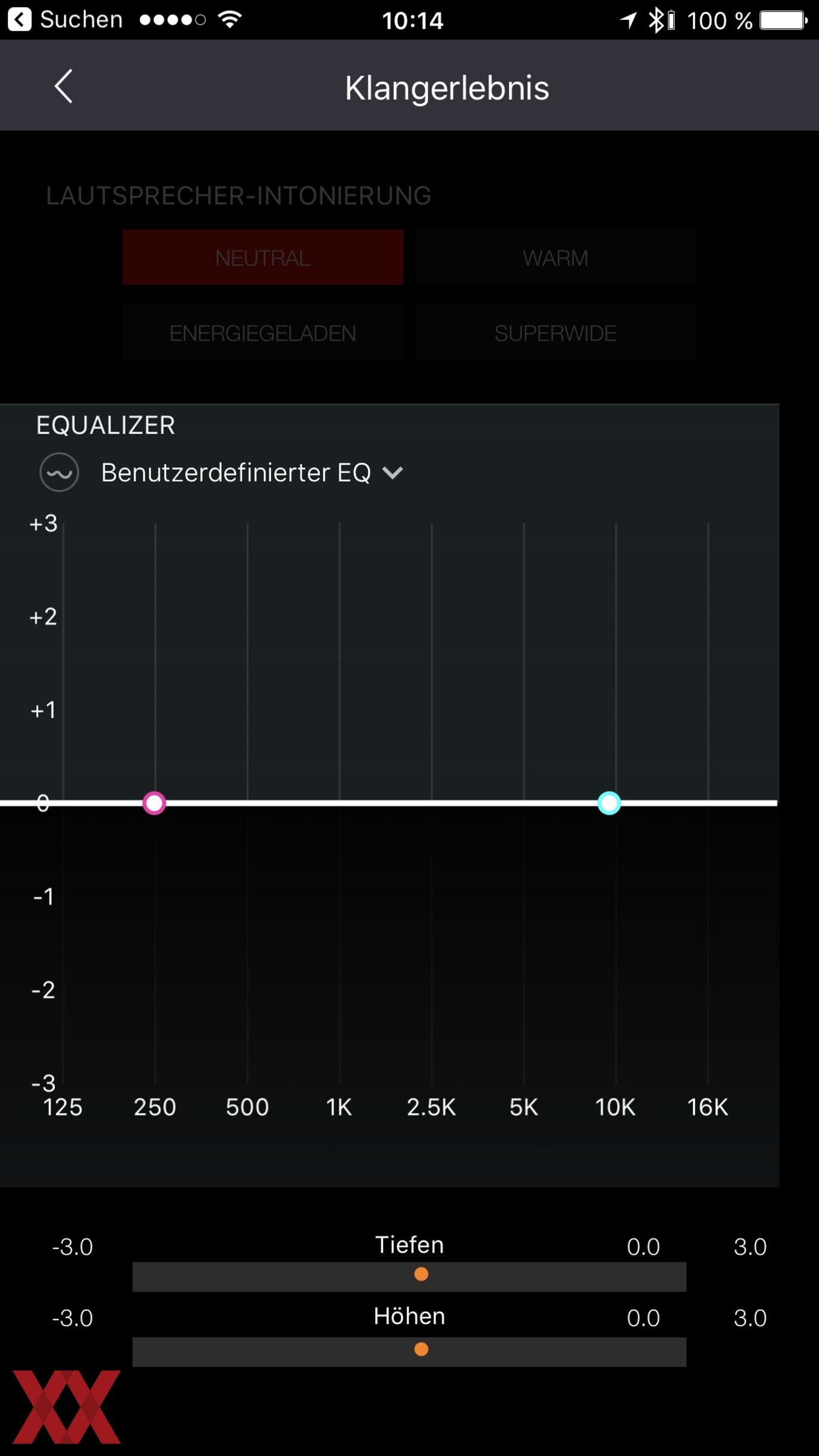

Wer die kleinen Schwächen ausmerzen will, muss zur Smartphone-App greifen. Über Sound Blaster Connect lässt sich der Equalizer mehrfach den eigenen Wünschen entsprechend anpassen - entweder über diverse Presets oder die gezielte Beeinflussung einzelner Frequenzbereiche. Möglich ist das auch über die PC-Version der Software, die spätestens für Firmware-Updates benötigt wird und noch ein paar mehr Funktionen als das Android- und iOS-Pendant bietet.

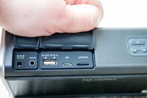

Ärgerlich wird es, wenn der iRoar Go dann aber doch geladen werden muss. Denn das Wiederbefüllen gelingt nur mit dem mitgelieferten Ladegerät mit Hohlstecker, der Griff zu einem beliebigen USB-Kabel ist somit nicht möglich. Hinzu kommt, dass das vollständige Laden etwa 3,5 Stunden dauert, da das Netzteil nur 24 W (15 V, 1,6 A) liefert. Ein einfacher Wechsel des Akkus ist nicht vorgesehen.

Negativ fallen nur wenige Dinge auf. Am gravierendsten dürfte dabei das Ladeprozedere sein, die Wahl einer USB-Variante wäre am Ende die bessere gewesen. Andere Punkte auf der Contra-Seite der Tabelle sind die etwas fummeligen Gummikappen der Anschlüsse, der Verzicht auf aptX sowie der Zwang zur PC-Software, falls alle Funktionen des Lautsprechers in vollem Umfang genutzt werden sollen. Nicht vergessen werden darf, dass Creative nur auf einen Wasser-, nicht aber auf einen Staubschutz geachtet hat.
