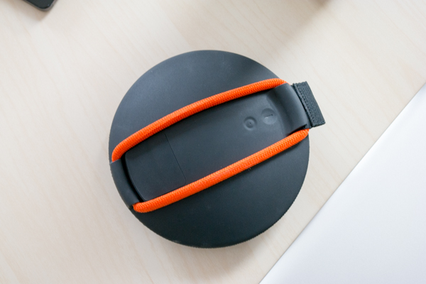

Das neuere der beiden Modelle ist die UE Roll. Optisch präsentiert sich der kreisrunde Lautsprecher wie ein leicht unförmiges Frisbee. Mit 135 mm im Durchmesser und einer Höhe von 40 mm nimmt er nur wenig Platz ein, mit 330 g fällt er zudem nicht zu schwer aus. Die Anschlüsse und Tasten sind auf der Ober- und Unterseite platziert und auf ersterer Teil des Designs. Denn das markante „+“und „-“ – in allen Farbvarianten in einem Kontrastton gehalten – dient zur Regulierung der Lautstärke. Die Tasten zum Ein- und Ausschalten sowie zur Einleitung der Bluetooth-Kopplung sind hingegen eher schlicht gehalten, integrierte LEDs informieren über den jeweiligen Status. Durch eine Gummiklappe geschützt sind der Micro-USB-Port sowie die Audio-Buchse. Beim Material setzt man auf einen Mix aus Kunststoff und Gummi, die Haptik ist in beiden Fällen überzeugend. Gleiches gilt für die Verarbeitung, die keinerlei Anlass für Kritik bietet.
Die Logitech-Tochter selbst bezeichnet die UE Roll als Begleiter für alle Lebenslagen. Sowohl im Garten als auch im Strand, Schwimmbad oder beim Klettern soll der Lautsprecher für musikalische Unterhaltung sorgen. Wie robust das Gehäuse tatsächlich ist, bleibt mangels entsprechender technischer Daten unklar, mehr aushalten als die meisten Konkurrenten dürfte es jedoch auf alle Fälle. Als praktisch erweist sich das fest mit dem Gerät verbundene Gummiband, mit dessen Hilfe sich die UE Roll mit den verschiedensten Gegenständen verbinden lässt – beim Wandern beispielsweise am Rucksack oder Gürtel, beim Camping beispielsweise an der Zeltschnur.
Doch die flache Box soll nicht nur vielseitig nutzbar sein, sondern auch klanglich überzeugen. Dafür stehen ein 2-Zoll-Breitbänder sowie zwei Hochtöner mit 0,7 Zoll bereit, die insgesamt einen Frequenzbereich von 108 Hz bis 20 kHz abdecken, einen maximalen Schalldruckpegel von 85 dB(A) erreichen und – falls flach auf der Rückseite liegend – 360 ° abstrahlen sollen; im Test wurden rund 90 dB(A) bei einer Entfernung von einem Meter gemessen.
Rein subjektiv produziert die UE Roll einen angesichts der Größe guten Klang. Hohe, mittlere und tiefe Frequenzen sind gut unterscheidbar, auch wenn letztere zu kurz kommen. Mit Einbußen muss man leben, wenn die Lautstärke auf mehr als 50 % erhöht wird. Denn dann nehmen nicht nur vor allem die Bässe ab, es kommt außerdem zu nicht überhörbaren Verzerrungen, die mit zunehmender Lautstärke immer präsenter werden. Allerdings wird bereits bei mittlerer Einstellung ein Pegel erreicht, bei dem selbst größere Gärten voll beschallt werden.
Dabei dürfte dem Lautsprecher aber auch denn nicht die Energie ausgehen, wenn die Party etwas länger dauert. Versprochen wird eine Laufzeit von neun Stunden bei mittlerer Lautstärke, im Test konnten mit einer Ladung rund acht Stunden erreicht werden. Zur genauen Kapazität des Akkus gibt es keine Daten, im Zweifelsfall lässt sich die Box aber auch mit angeschlossenem Ladegerät betreiben. Dann geht jedoch der Schutz vor Wasser verloren.
Die Bedienung des Lautsprechers gibt keine Rätsel auf: Einschalten, bei Bedarf mit Smartphone, Tablet oder anderer Bluetooth-Quelle paaren und die Musik starten. Die Lautstärke wird entweder an der Box oder der Quelle justiert, das Stoppen der Wiedergabe sowie das Vor- und Zurückspringen ist hingegen nur an letzterer möglich; entsprechende Tasten bietet die UE Roll nicht.

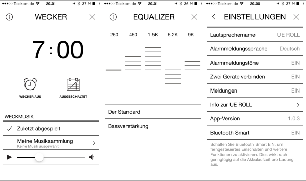

Wer die passende Applikation installiert, kann auf weitere Funktionen des Lautsprechers zurückgreifen. Dazu gehören eine Weckfunktion, die zur gewählten Uhrzeit mit dem gewählten Musikstück startet, ein rudimentärer Equalizer sowie die Möglichkeit, zwei UE-Lautsprecher gleichzeitig zu betreiben. Leider verschweigt die Software, dass hierfür nicht zwingend zwei identische Modelle benötigt werden – UE Roll und UE Megaboom arbeiteten ebenfalls problemlos zusammen. Kommen hingegen zwei gleiche Lautsprecher zum Einsatz, können der linke und rechte Stereo-Kanal je einer Box zugewiesen werden. Beherrscht das Smartphone oder Tablet Bluetooth Smart, kann die UE Roll per App auch ein- und ausgeschaltet werden.
Zu guter Letzt wird die Software für Updates zwingend vorausgesetzt. Von dieser Möglichkeit soll in Zukunft Gebrauch gemacht werden, um weitere Funktionen nachzurüsten.
