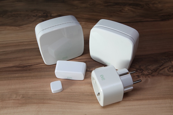

Uns aller Heim soll intelligenter werden - so propagieren es zahlreiche Hersteller und selbst die großen Messen wie die CES sehen inzwischen eigene Hallen für das smarte Home vor. Doch so richtig scheint der Durchbruch noch nicht gelungen zu sein, was oftmals mit der mangelnden Akzeptanz der potentiellen Käuferschaft zu tun hat, sich mit einem solchen System auseinanderzusetzen. Elgato hat mit der Eve-Produktlinie gleich mehrere HomeKit-fähige Produkte auf den Markt gebraucht und zur CES weitere vorgestellt. Wir schauen uns das aktuelle Line-up genauer an.

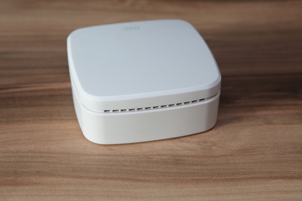

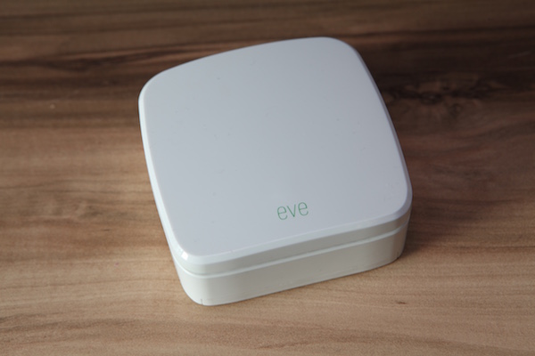

Der Eve Room ist ein kabelloser Raumklimasensor, der Werte wie Luftqualität, Temperatur und Luftfeuchtigkeit aufzeichnet. Er misst 79 x 79 x 32 mm und wird mit drei AA-Batterien oder Akkus versorgt.
Elgato Eve Room
Die Raumtemperatur wird in einem Bereich von 0 °C bis +55 °C gemessen. Die Genauigkeit liegt bei ± 0,3 °C. Die Luftfeuchtigkeit wird von 5 % bis 95 % gemessen. Die Genauigkeit liegt hier bei ± 3 %. Der Eve Room kann an einer beliebigen Stelle des Raumes aufgehängt oder abgestellt werden. Natürlich sollte dieser Ort in seiner Umgebung die Raumluft repräsentieren können - eine dunkle Ecke hinter dem Schrank kann dies nicht. Er lässt sich aber einfach auf einem Regal verstecken und kann seine Informationen von dort drahtlos an die HomeKit-Hardware verschicken.

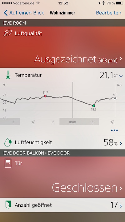

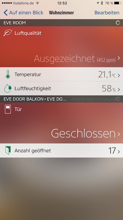

Auf die Software im Allgemeinen gehen wir später noch genauer ein. Im Zusammenhang mit dem jeweiligen Sensor werfen wir aber einen Blick auf die Aufarbeitung der dazugehörigen Daten. So im Falle des Eve Room, der in einer ersten Übersicht aus dem zugeordneten Raum heraus auch noch die Daten zum zweiten, dort verbauten, Sensor anzeigt. Die Reihenfolge der verbauten Geräte in einem Raum sowie der einzelnen Sensordaten lässt sich anpassen. Jeder der erfassten Werte lässt sich in einer Detailansicht betrachten, die dann aufklappt und bereits eine kleine Statistik mit Diagramm aufzeigt.
Auf Wunsch lassen sich diese Diagramme größer darstellen und geben dann auch weitere Informationen preis. Im Falle der Luftqualität setzt Elgato zudem Farben ein, die es dem Nutzer einfacher machen sollen den Messwert einzuschätzen. Daten können über die vergangene Stunde, Tag, Woche und Monat abgefragt werden. Werte für das Minimum und Maximum werden grün und rot dargestellt und auch vergleiche mit den entsprechenden Zeiträumen zuvor sind möglich.
