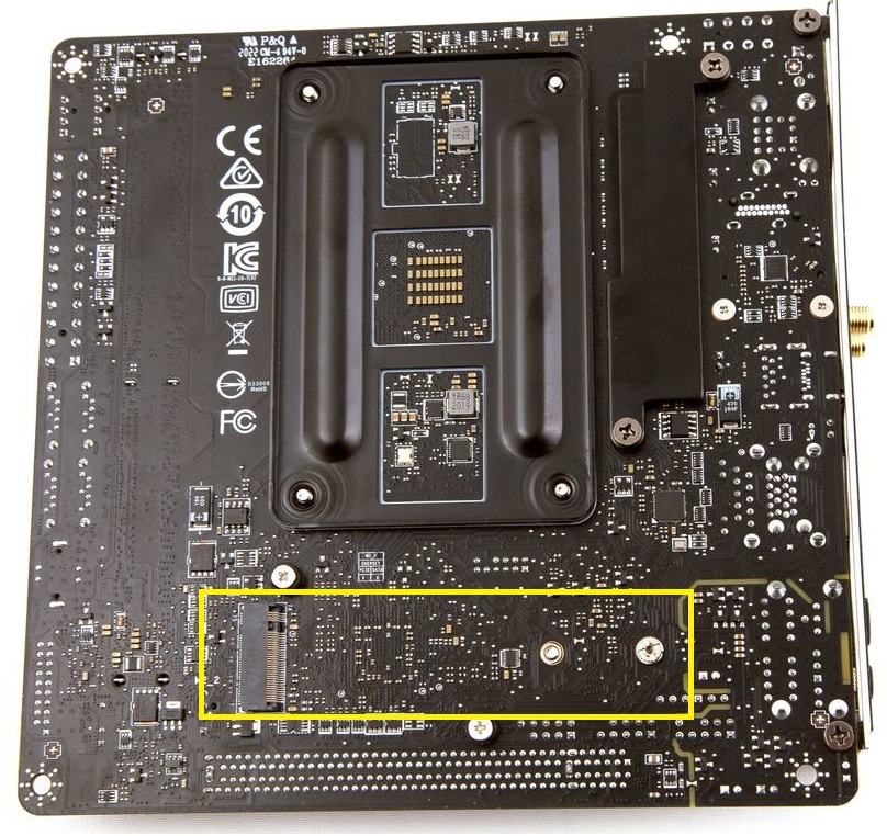

Die M.2 SSD wird bei deinem ITX Mainboard auf der Mainboard Rückseite installiert, möglicherweise berührt die Samsung 970 EVO das PC Gehäuse und es ensteht ein Kurzschluss.
Oder die M.2 SSD wurde nicht vollständig in den M.2 Slot gesteckt.
Ist mir auch schon passiert, die Schraube an der M.2 Befestigung lösen und die Samsung 970 EVO nochmal richtig in den M.2 Slot drücken.
