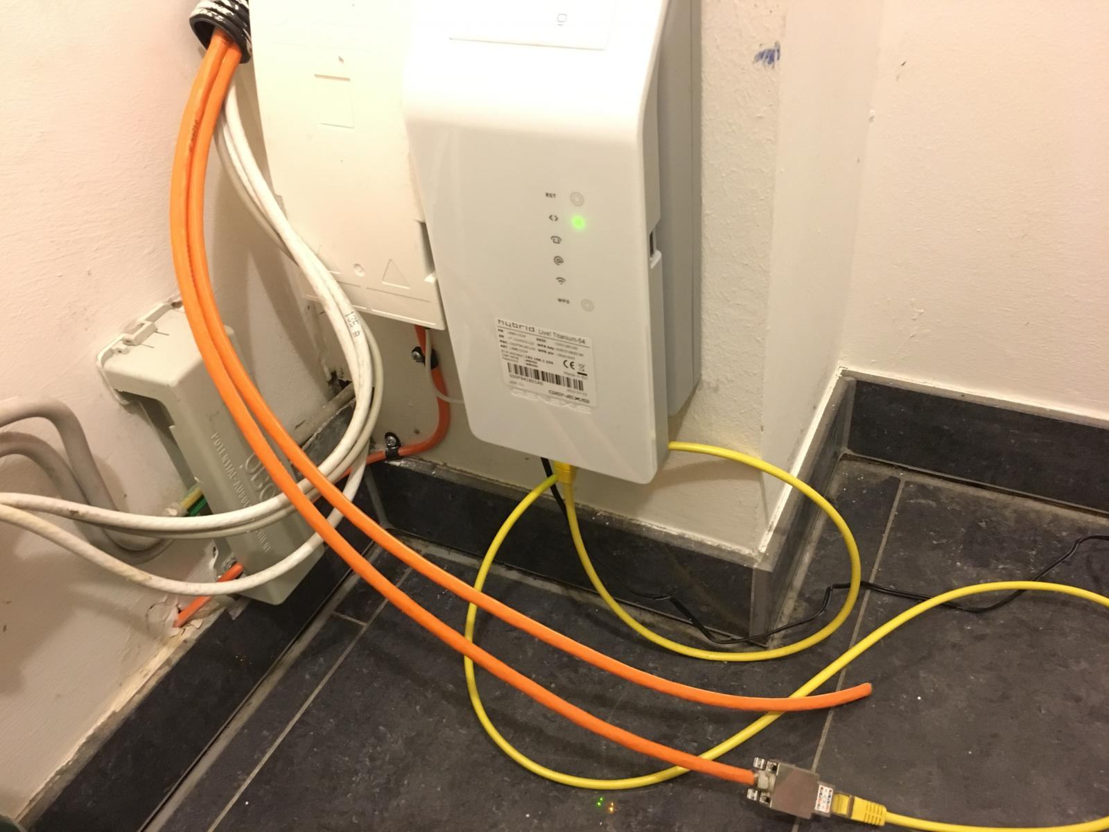

In unserem Haushalt läuft derzeit ein FTTH-Anschluss bei der Deutschen Glasfaser. Der "Hybrid-Router" von Genexis rennt im Bridge-Modus, da die Fritzbox 7490 vom alten 1und1 DSL-Vertrag dahinter angeschlossen ist und die eigentliche Router-Funktion übernimmt. Dazu hat man über ein vorhandenes Leerrohr bei uns einen Lichtwellenleiter vom "Modem" am HAP zur Fritzbox im 1. OG verlegt. Da dieses Leerrohr über den Dachboden im 2. OG läuft, von wo wiederum andere Leerrohre in die Zimmer im 1. OG führen, hat man direkt noch einen zusätzlichen LWL verlegt für die Zukunft. Aktuell sind die meisten Geräte per WLAN im 1. OG bzw. im EG über einen WLAN-Repeater angeschlossen.
Der Plan: Jetzt sollen jedoch zwei der Zimmer über ein LAN-Kabel angeschlossen werden. Da in beiden Zimmern ein Leerrohr zum Dachboden führt, wo ja aktuell noch ein unbenutztes Glasfaserkabel liegt, hatte ich die Überlegung durch diese Leerrohre zwei LAN-Kabel zu ziehen, diese an ein Glasfaserkabel anzuschließen und dann am HAP das aktuell unbenutzte Glasfaserkabel wieder in zwei LAN-Kabel aufzuteilen, welche dann an einen zusätzlichen Router angeschlossen werden. Dieser könnte ja z.B. dann auch an den Router im 1. OG angeschlossen werden sodass der nur noch als Access Point dient, oder?
Meine Frage ist, ob das so aufgeht? Ich hab mal gelesen dass man z.B. an einem Cat5-Kabel zwei LAN-Kabel betreiben kann, da nur die Hälfte der Adern genutzt wird. Ist es ebenso möglich zwei LAN-Kabel an einem LWL anzuschließen ohne irgendwelche Einschränkungen?
Aktuelles Bild vom HAP: 2016-11-20 17.35.40.jpg
Was? Was meinst Du mit LWL vom Modem zur Fritz? Es gibt keine Fritz, die LWL kann. Das orangene sind ganz normale LAN-Kabel.

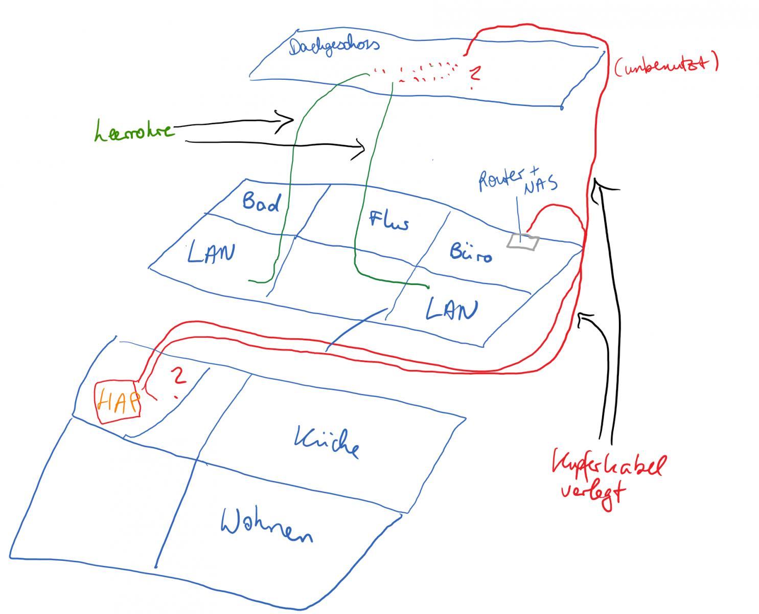

Habe die aktuelle Verkabelung mal "anschaulich" skizziert und hoffe dass es was bringt. Kunst war nie meine Stärke :fresse2:
Eines der zwei Kabel ist wie erwähnt aktuell völlig unbenutzt. Der Router im Betrieb ist eine Fritzbox 7490 und im Schrank steht noch eine 7390 die man vielleicht irgendwie sinnvoll als Switch oder so einbringen könnte. Leider liegt der HAP recht versteckt hinter 2 Wänden, sodass für den WLAN-Betrieb im Wohnzimmer wohl sowieso ein Repeater eingesetzt werden muss wie es aktuell der Fall ist. Von der aktuellen Router-Position im 1. OG ist jedoch etwa 80% des Hauses abgedeckt mit ausreichendem Empfang.
Und ja falls ihr euch wundert: Es geht tatsächlich "nur" um die Strecke zwischen Router und den beiden mit LAN beschrifteten Zimmern. Weitere Löcher durch Wände, Decken oder sonst irgendwas bohren kommt jedoch (vorerst) nicht in Frage und auch keine zusätzlichen Kabelkanäle an Türen entlang oder sonst was.
Was wäre hier eurer Meinung nach der optimalste Weg zur Vernetzung?
Basierend auf der Zeichnung.
Ein Switch auf den Dachboden, dann 2 Kabel durch die Leerrohre.
Und im HWR ein Patch Kabel zwischen den zwei Leitungen
Dann wäre allerdings kein Kabel mehr mit dem HAP verbunden oder wie meinst du das? Das Problem ist dass im HWR nur ein "Glasfasermodem" hängt und das in jedem Falle mit einem Router verbunden werden muss bevor der Netzwerkverkehr läuft. Deswegen kam ich ja auf die Idee mit 2 Router

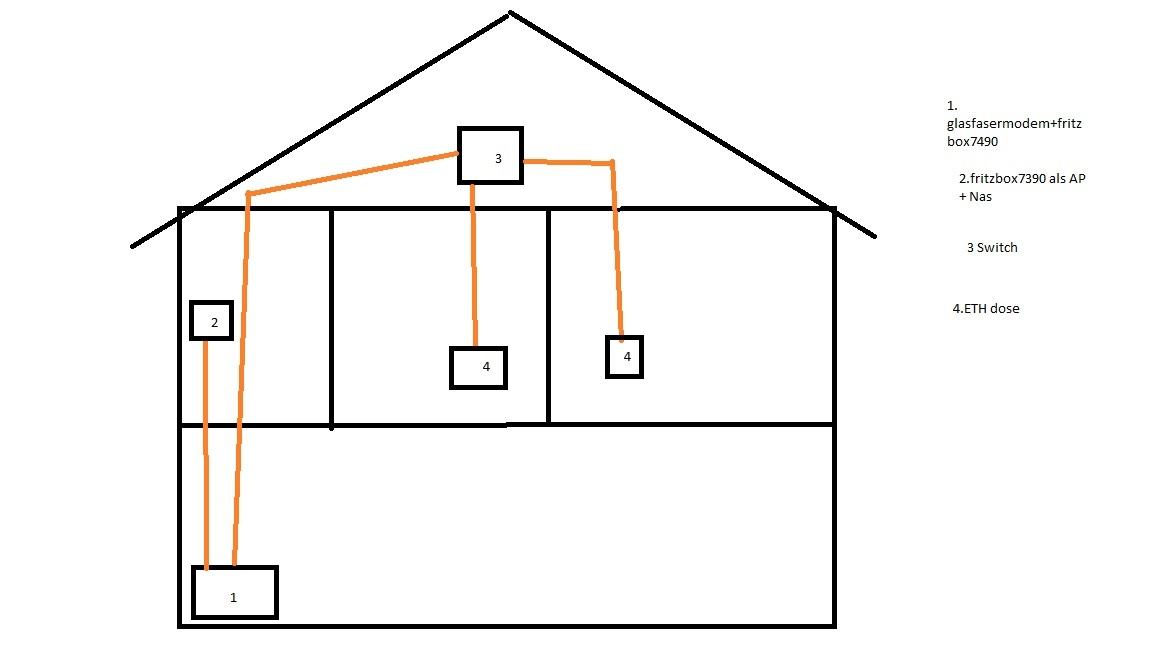

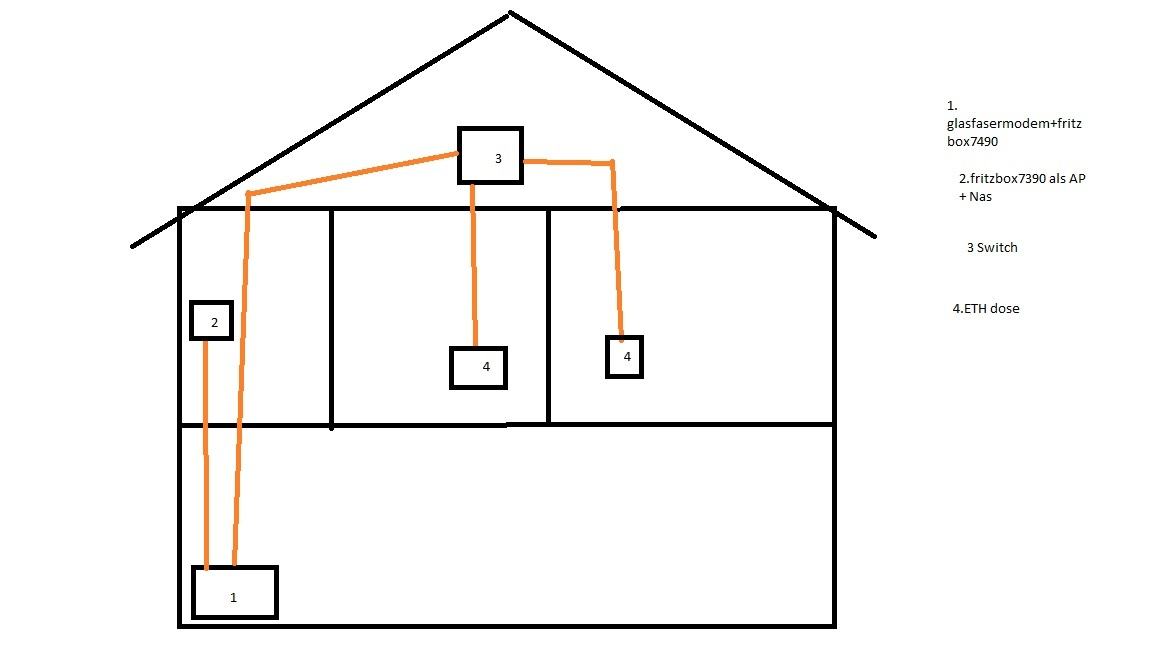

so wäre es für mich am logischten
Genauso hab ichs beschrieben und so wird's scheinbar auch gemacht.
Perfekt und genau so wird es gemacht. Von 10GBase-T hatte mir der Elektriker abgeraten, weil man da schnell Probleme bei der Verlegung bekommt und auch mit den Steckern. Switches mit entsprechender Leistung kosten auch noch 500€ aufwärts :-[ Ich werde dann vielleicht in 3-4 Jahren nochmal alles mit LWL verlegen, aber vorerst sollte 1000BASE-T reichen. An's Limit komme ich aktuell nur beim NAS, wo dann die verbauten Festplatten bei ca. 100MB/s rumdümpeln.
Meine kurze Recherche hat ergeben, dass 2 Switches hintereinander kein wirkliches Problem darstellen, daher werde ich dann im Zimmer einfach noch einen Switch dran hängen.
