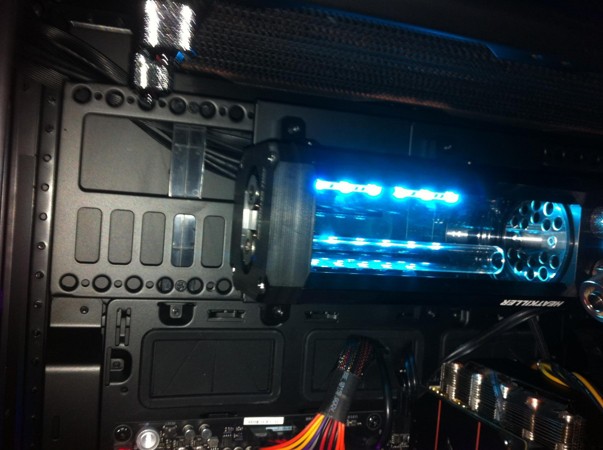

Schätze es wird die D5 Next Pumpe mit Heatkiller 150 AGB für D5 Pumpe und ein RGB LED Band. Genau da tappe ich grad noch im Dunkel wie ich diese Kombi in meinem Cosmos 700M Gehäuse befestige.

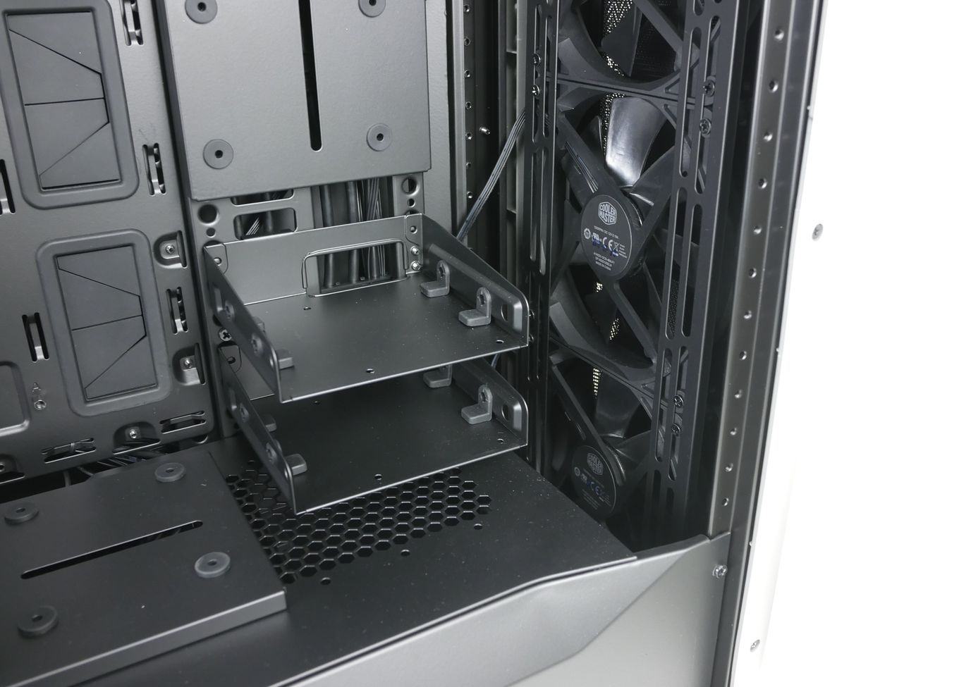

Ich hab eine entfernbare Abdeckplatte unten im Gehäuse wo auch das Graka Bracket verschraubt ist für gewinkelte anbringung und eben die Pumpen Halterung
bzw ein Multi Funktions Bracket das schon leicht entkoppelt ist. Würde dann die Pumpen AGB Kombi dort auf die Pumpen Halterung schrauben.
Frage : Ist diese Halterung ( HEATKILLER® Tube - Stand (long) - Watercool Shop ) schon im Lieferumfang der HEATKILLER® Tube 150 D5 Version dabei ? Da man sie auf den Bildern sieht ( HEATKILLER® Tube 150 D5 - Watercool Shop ) Sie wird aber unten beim Lieferumfang nicht mit aufgeführt , das verwirrt mich etwas. Oder muss ich diese Halterung extra dazu kaufen ?
Weil die werde ich wohl brauchen wenn ich die Pumpen AGB Kombi auf dem Multifunktions Bracket befestigen will.
Brauch auch diese Halterung HEATKILLER® Tube - Basic Mounting Kit - Watercool Shop ?
Oder reicht die andere wenn ich die Pumpe Stehend befestige ?
Und wie wird in der Tube das RGB Band Integriert ? Klebt man die hinter der Tube drann oder legt man das Band irgendwie darein ?
Alles was beim Lieferumfang dabei steht bekommst du auch. Also ja die Halterung musst du extra kaufen.
Das Basic Mounting Kit brauchst du, wenn du den AGB an seinen Streben an einer Gehäusewand befestigen willst. in deinem Fall also nein.
Schau mal hier: HEATKILLER® Tube - struts 150mm - black - Watercool Shop Da siehst du bei einer Strebe eine Vertiefung und ein Loch. Da wird der LED Stribe reingeklebt.

Die Frage ist ob mit der Tube Stand (long) Halterung die D5 Next überhaupt passt? Eine D5 Next ist ja dort etwas länger und breiter wegen der Steuereinheit, als normale D5 Pumpe.
Ich denke eher nicht, wenn ich nach den Bildern beurteile.
@SANY
Stimmt das könnte gut sein das die D5 Next mit der Heatkiller AGB Halterung zu Tief sitzt.
Währe gut wenn da mal jemand was zu sagen kann der die Kombi hat.
Dann also wohl die Wand Halterung. Die Natürlich auch nochmal etwas teurer ist als die Standhalterung :-)
@Slowfood
Dann sollten die ihre Bilder da mal erneuern.. ist schon fiess wenn man nicht genau hinschaut und denkt das ist
auch alles dabei was man da auf den Bildern sieht.
Das Basic Mounting Kit muss ich aber wohl , wie weiter oben geschrieben, nehmen anstelle des Tube - Stand Long.
Doch gut das ich hier mal nachgefragt hab. Aber wie auch schon geschrieben währe es gut wenn jemand der diese Kombi
hat mal was dazu sagen kann ob man den Heatkiller AGB mit D5 Next mit Tube - Stand befestigen kann ober ob die D5 dann
aufsetzt und das so nicht geht und man das Basic Mounting Kit nehmen sollte.
RGB Stripes : wie soll man denn in den kleinen Schlitzt der Tube Strebe diese HEATKILLER® LED Stripes - Size S - RGB - Watercool Shop
RGB Stripe reinbekommen ? Von den 6 RGB Dioden würde man ja dann nur 1 oder 2 sehen können.

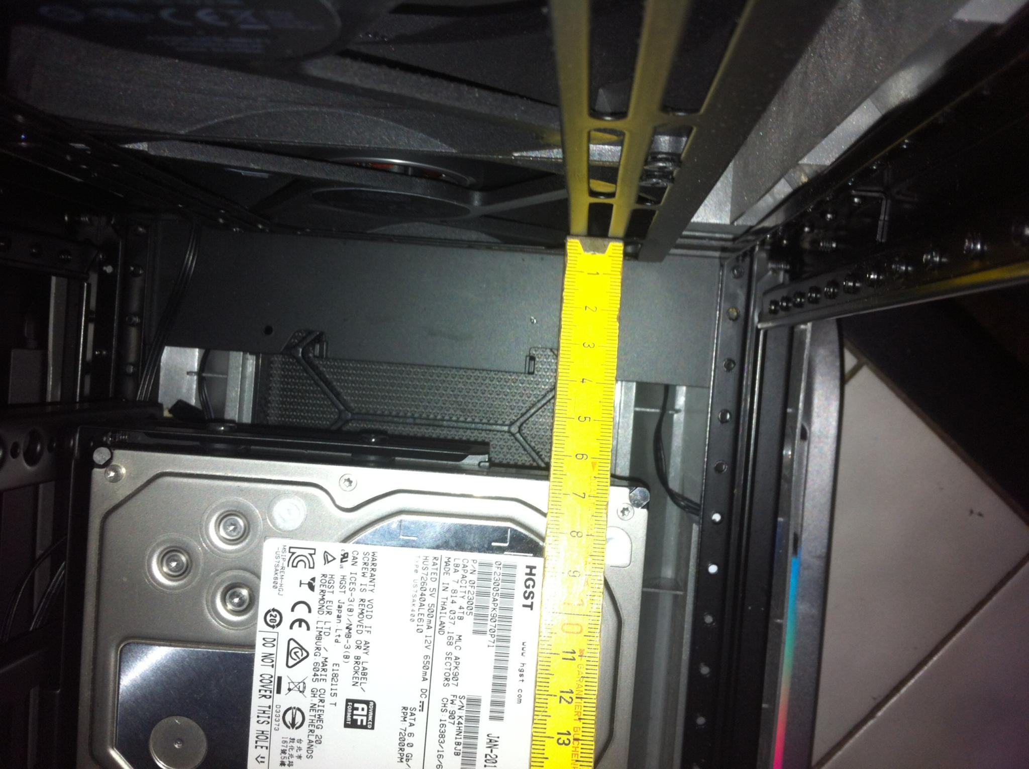

Hat noch jemand das Cooler Master C700M Case ( Nicht das C700P ) und kann was zur Maximalen Radiator Dicke sagen beim Standart Layout ?
Der von mir momentan auserwählte Radiator von Hardware Labs ist der Nemesis 420 GTX. Dieser hat eine Dicke von 54 mm plus 25mm für die Lüfter
macht etwa 80mm. Oben hab ich insgesamt platz für 70mm und in der Front auch ausser ich würde die Brackets entfernen die ich aber für die
D5 Next Pumpe brauch um sie festzuschrauben. In der Front hab ich vom Radiator Bracket bis zur Graka 210mm währe da also Idial das Problem ist da
halt das da die SSD und Pumpen Brackets im Weg sind.
Die 70mm angabe beziehen sich auf mein Amateurhaftes Wissen bezüglich Wasserkühlung. Durch Google weiss ich nur das die 70mm Oben
aufjedenfall stimmen aber in der Front müssten doch mehr drinn sein auch mit SSD Brackets.
Währe Interessant wenn sich mal jemand melden könnte der das Selbe Case hat mit vielleicht dem gleichen Radiator oder Radiator Dicke.
Sicher ich könnte auch auf einen 30mm Radiator gehen aber damit hab ich verlust an Kühlfläche die brauche ich aber
um meine CPU runterzukühlen.
Edit :
In der Front würde es aber auch mit dem HWlabs 54mm gehen , allerdings währe dann das Radiator Bracket zwischen Radiator und Lüfter.
Also von vorne gesehen erst die Lüfter dann das Bracket und dann der Radiator. Der Nachteil ist dabei das die Befestigungsschienen vom Bracket
dann die Luftführung der Lüfter etwas blockieren. Ich weiss aber nicht in wie weit das ein Nachteil bei den Temps ist.
Von Cooler Master vorgesehen ist aber die Reihenfolge : Erst Bracket dann Lüfter und dann Radiator.
Hier sieht man das Bracket welches auch beim 700M dabei ist : Cosmos C700P Cooling Bracket (Bulk) - Cooler Master Europe Store
Der Kühlbereich würde sich also auf den Innenbereich verkleinern da die Befestigungsschienen im Weg sind. Schlimm oder vernachlässigbar ?
Hier sieht man das ganz gut :

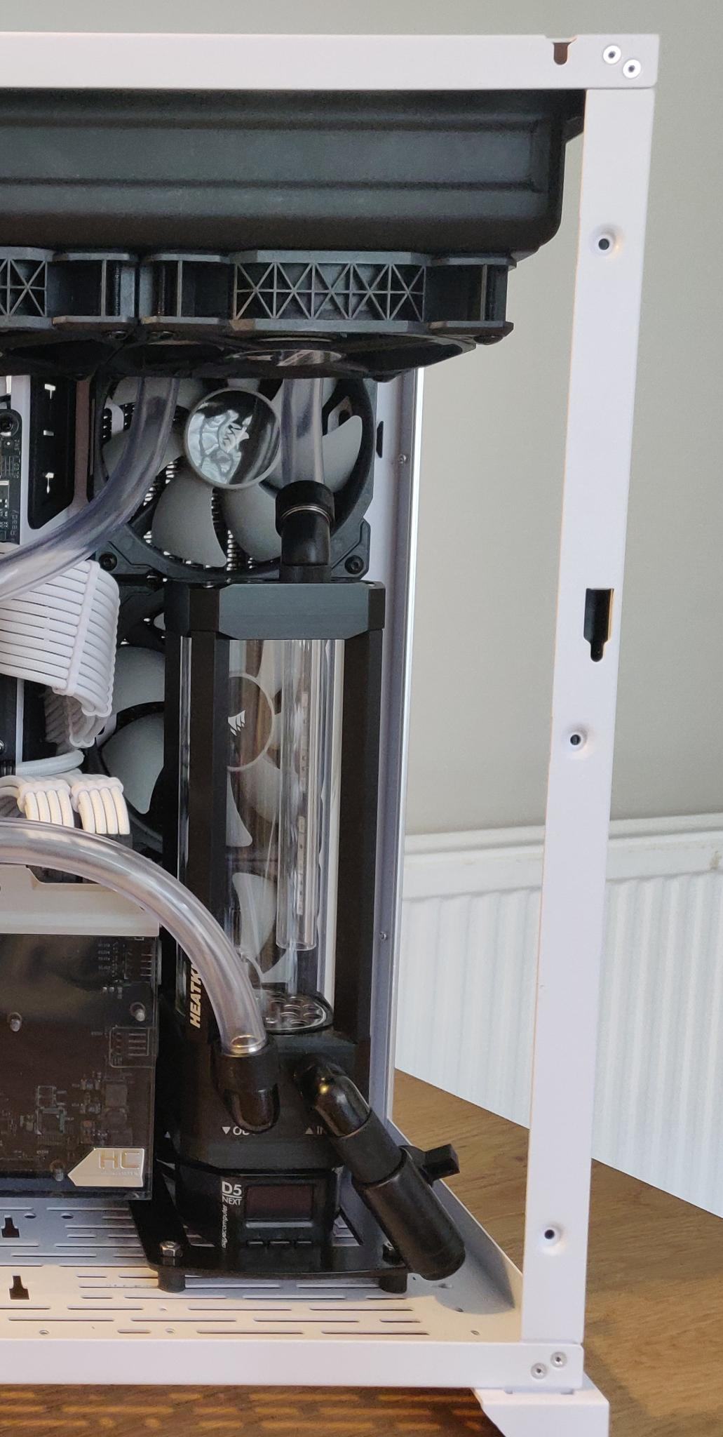

Also die Heatkiller AGB mit der D5 Next Pumpe kann man auch stehend anbringen mit der Großen Heatkiller Standhalterung
nur muss man wohl das Bunte RGB Teil unten an der Pumpe abmachen. Hab da vorhin ein Bild von gesehen.
Man kommt dann aber nicht mehr so gut an die Knöpfe.

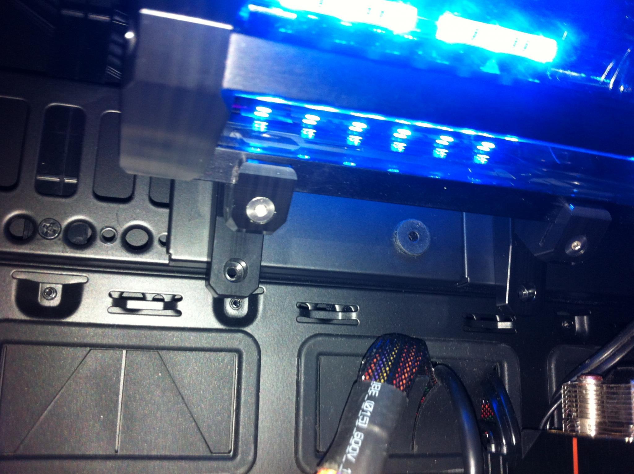

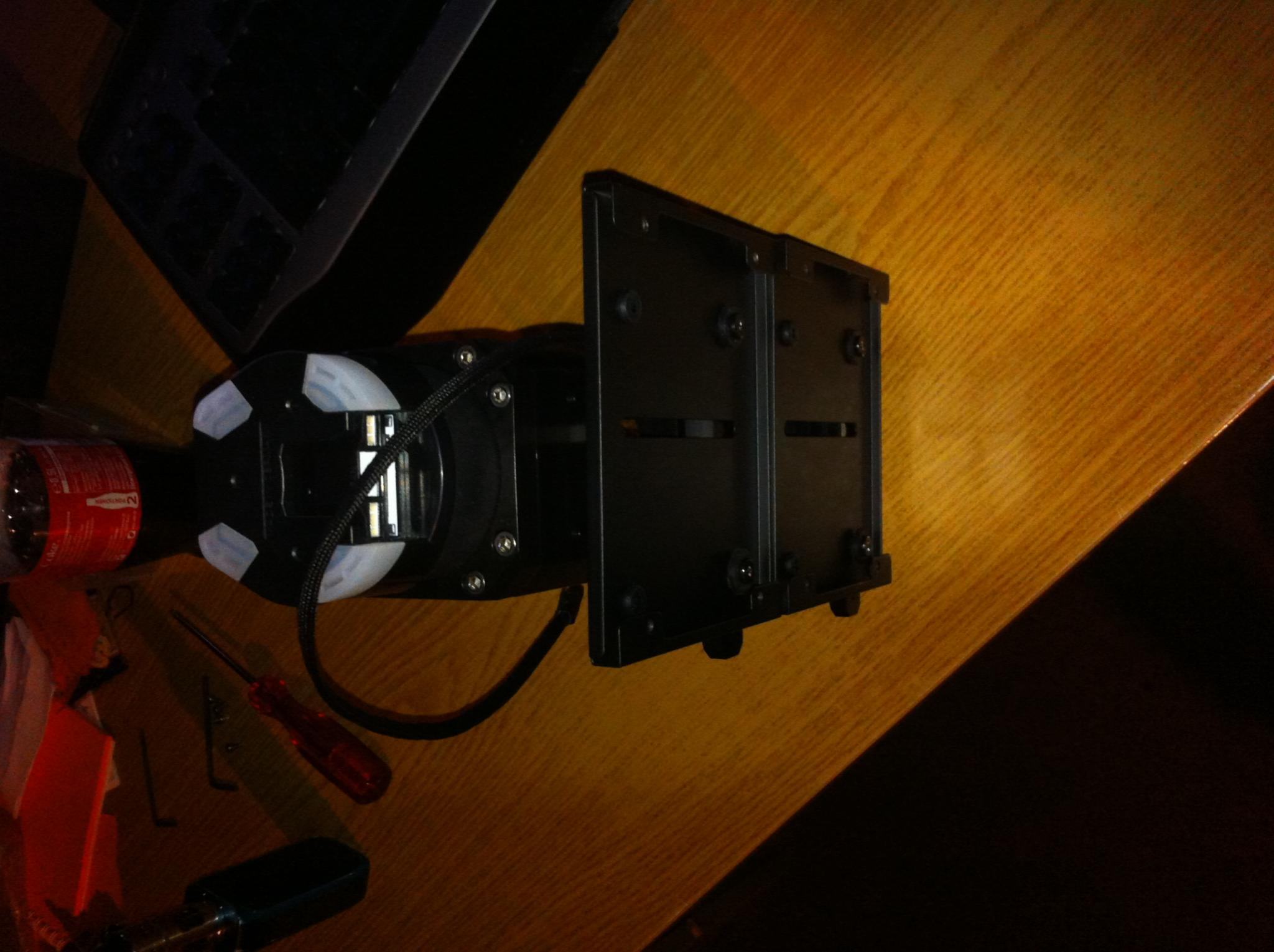

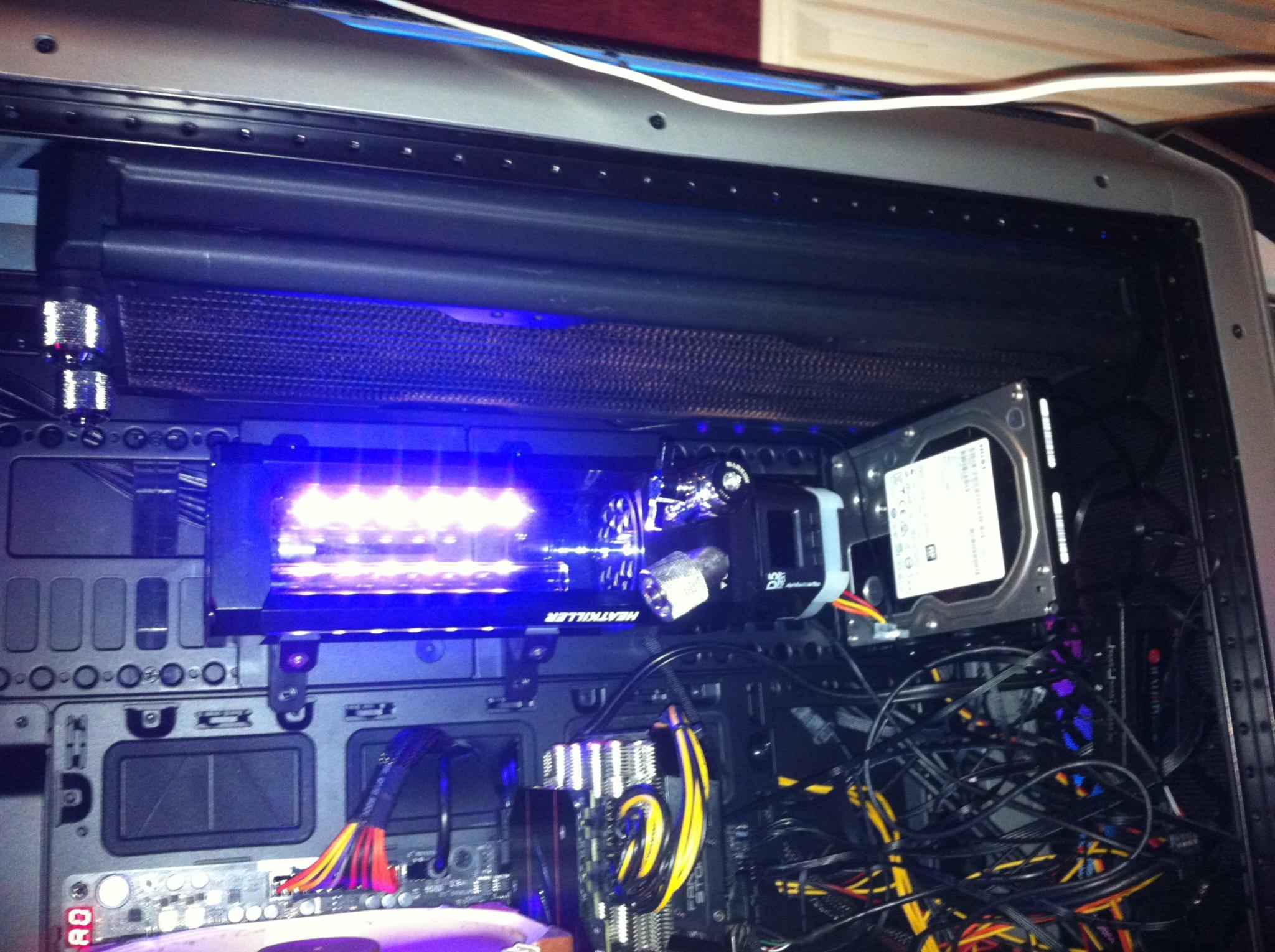

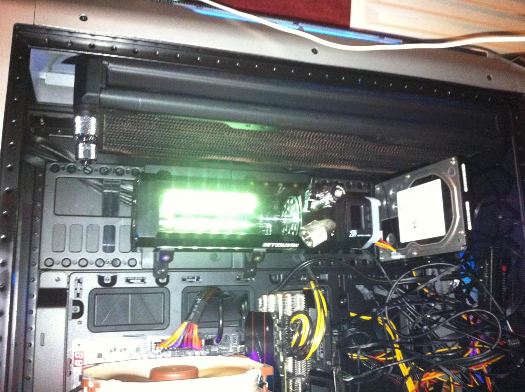

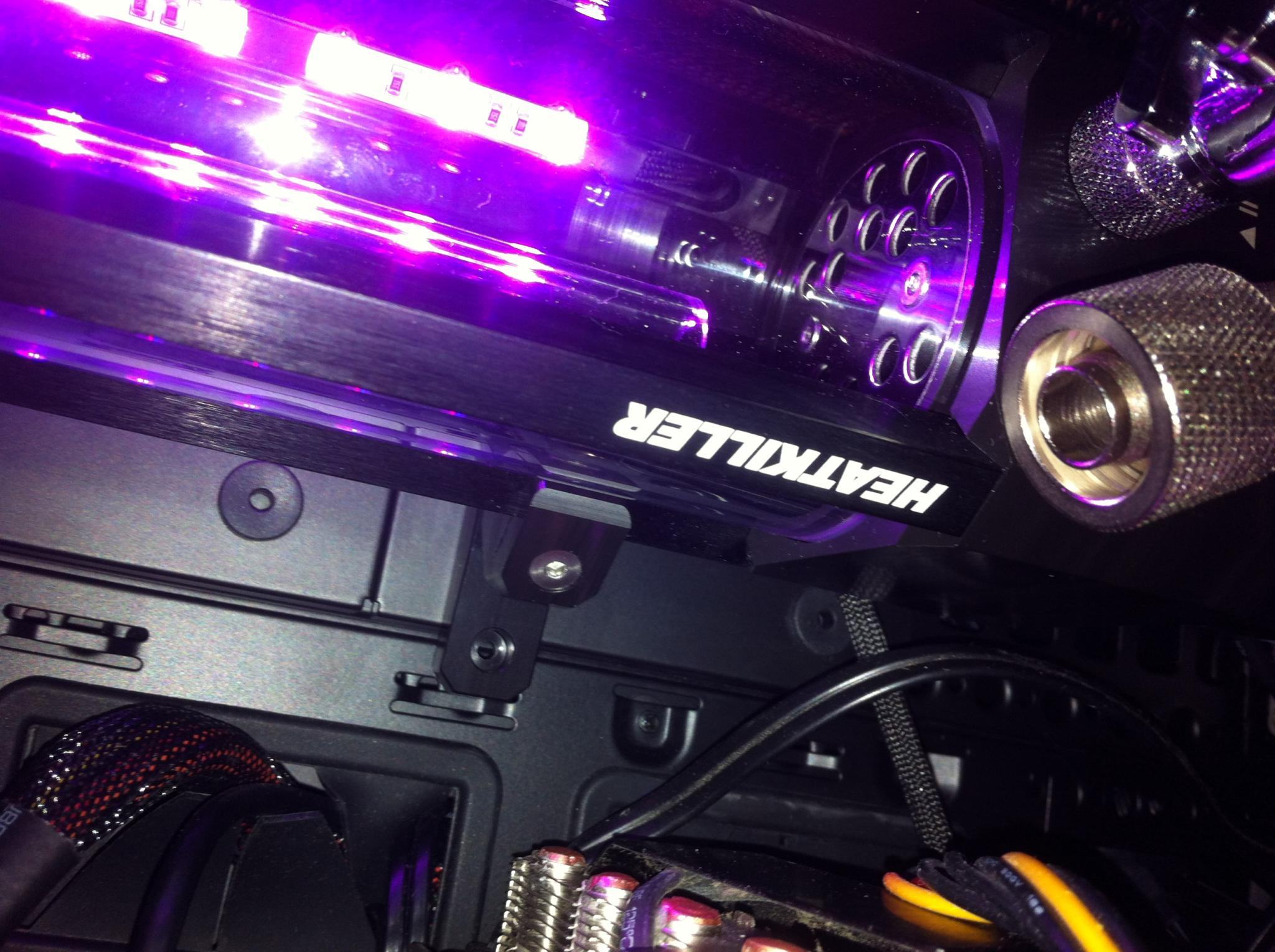

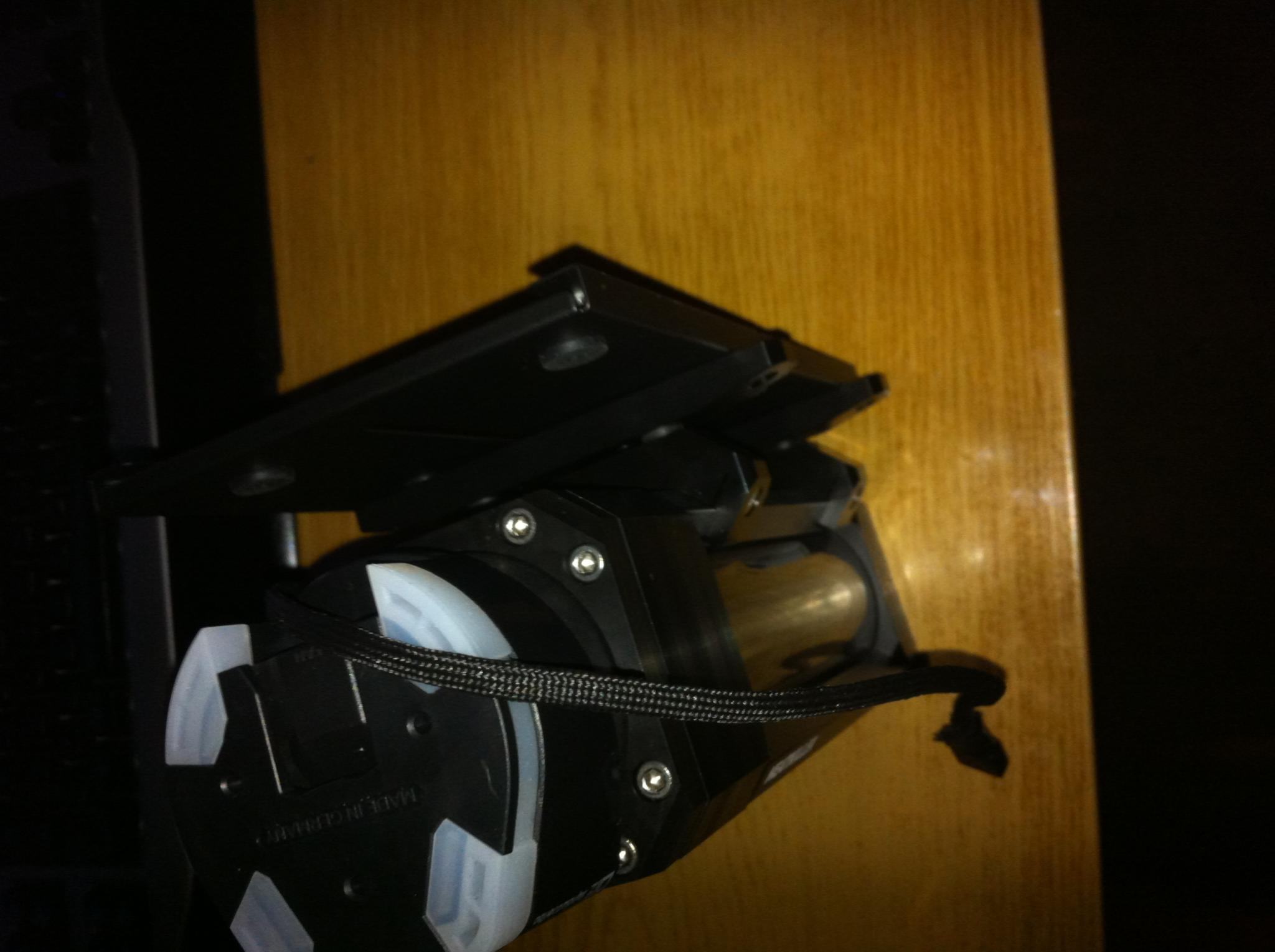

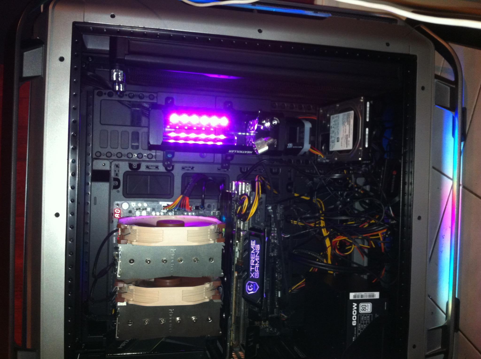

Währendessen hab ich mir dieses abstruse Konstruck ausgedacht :
Heatkiller AGB auf Basic Mounting Kit auf 120mm Radiator Halterung auf SSD Bracket dessen
Löcher ich enger zueinander Bohren musste damit die Abstände passen... oh man ... das will
ich echt nicht nochmal machen :-) Das ganze war recht wackelig auch wegen den SSD Brackets
vorallem aber halt wegen der Entkopplungsgummis dazwischen.
Und dann das alles noch an die Wand zu schrauben war ne Aktion. Mit einer Hand das AGB Konstrukt
halten und auf die Löcher in der Wand ausrichten und dann mit der anderen Hand versuchen die Schrauben
auf den Schraubenzieher zubekommen sodass sie auch draufbleiben.
Dann die Lüfter auf das Radiator Bracket und unter das Bracket dann den Radiator. Konnte nicht sehen wie tief ich
mit den Schrauben schon bin weil die ganze sicht verperrt war. Allerdings hab ich ja das Radiator Bracket zwischen
Radiator und Lüfter was mir etwas Puffer verschafft. Das dann alles vorne durch die Front mit den ganzen
Kabeln der Lüfter.
Aber ... bisher hat alles geklappt .. AGB ist fest der Radiator mit den Lüftern auch allerdings ist bei einem das Kabel zu kurz
bzw der Weg zu lang muss mal morgen schauen was ich da machen kann.
Ich weiss aber nicht ob der AGB bzw das Ventil zum Wasserlassen tief genug ist aber ich komm da nicht tiefer
weil ich ganz am ende wohl auch die Sichtblende noch reinschrauben werde und da brauch ich 12cm platz in der
höhe.
So sieht das momentan aus : ( Achtung unten Kabelsalat weil keine Zeit heute , nur Provisorisch und kein Plan warum er die Bilder dreht beim Hochladen )
Bilder sind leider gedreht worden beim Hochladen kein plan warum
Ich weiss noch nicht genau wie ich oben den Einlass beim AGB regeln werde. 1 Wickel hab ich noch
der soll oben beim Einlass vom AGB von da aus muss ich mal schauen wie gut ich dann den 16/10 Schlauch
zum Radiator legen kann.
Jedenfalls konnte ich 2 von 3 Problemzonen heute beseitigen ( Radiator und AGB ) .. nun fehlt noch der CPU Kühler und die Sorge bezüglich
der Pins ( Backplatte und Gummi ) aber das wird auch schon klappen. Werd Morgen/Heute Abend weitermachen.
CPU Kühler montage , Verschlauchung , Wasser rein , Leckprüfung und Luftblasen loswerden.

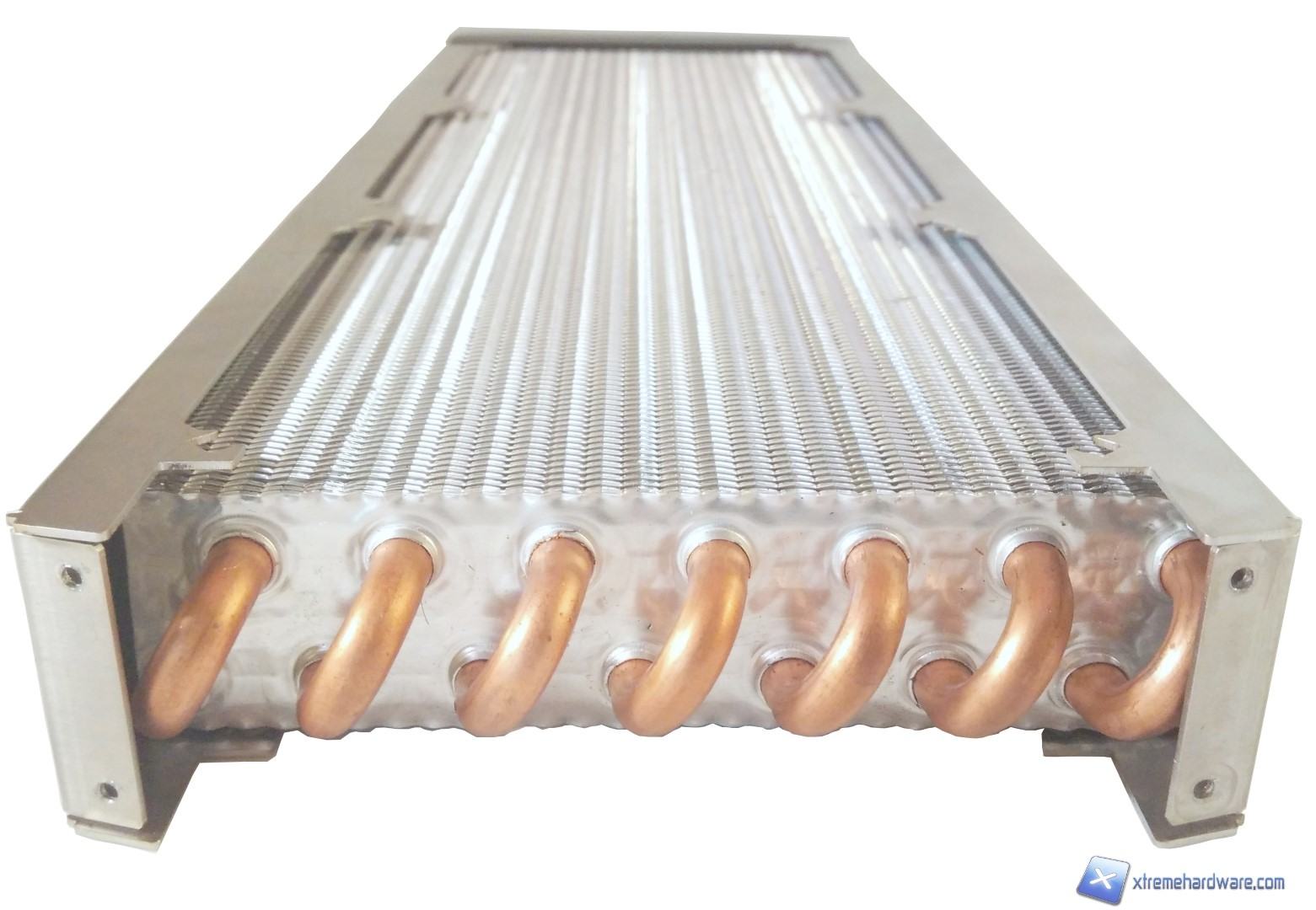

nochmal der Hinweis: mit dest. Wasser bekommst du so einen Netzradi nicht gründlich sauber :wink:
Hey,
ich hoffe ich darf die Frage hier im Thread stellen. Ist es wirklich so wichtig den Radi zu spülen (Cilit Bang Grün/Orange) vor der ersten Verwendung ?
Hey,
die user sagen teilweise ja, die hersteller sagen strikt nein, da die reiniger gummidichtungen angreifen, was zu undichtigkeiten führt und die garantie ist natürlich immer erloschen. der reine kühlköprer selbst hat keine gummidichtungen (prüfen), so das man schon mit den reinigern arbeiten kann. allerdings muss das zeug auch wieder raus, OHNE das man eine pumpe oder ähnliches einsetzt, da die pumpe natürlich schon kunststoffteile hat. am einfachsten geht das wohl mit leitungswasser lange durchspülen und am ende dann mit destillierten inkl. dann auch mit pumpe.
reinigt man seinen radi nicht, können stückchen in den feinen kühlkörpern verfangen und den durchfluss reduzieren und/oder gar lochfras durch kontaktkorrosion verursachen ^^ irgendwelche schmiermittel bei der produktion verunreinigen das wasser, welches dadurch zb trübe werden könnte. diese schmierstoffe gehen mit den fettlöser runter/raus, während der kalklöser die oberfläche der kupferrohre wieder zum strahlen bringt :)
oder so ähnlich...
Bei Netzradis auf jeden Fall!
Grundsätzlich lässt sich sagen: Fettlöser (Cilit Bang grün) können beliebig lange drinbleiben, Schmutzlöser auf Säurebasis (Cilit Bang orange) max. 5 Minuten, dann passiert auch nichts mit den Dichtungen. :)
Ich benutze normales Leitungswasser beim Spülen, destilliertes Wasser nur als Finish. Wäre auch sonst zu teuer, denn man muss schon sehr gut spülen, egal, welches Reinigungsmittel man nimmt.
Was genau ist ein Netzradi ? Bekomme nämlich langsam meine Teile aus China (Bykski) und ich denke am Wochenende kann ich loslegen. Dann werde ich auf jeden Fall die Radis nochmal ordentlich durchspülen.
So nennt sich die Bauart. Im Grunde alle Radis ausser die von Aquacomputer (AMS) und Watercool (Rohrradis, quasi lötfrei hergestellt) sind Netzradis. Schau dir mal einen nackten Netzradi ohne die Aluverkleidung an, dann wird besser klar, warum die sich so nennen. Es gibt Single, Dual und Triple Pass Netzradis.
Single Pass, Double Pass, Triple Pass radiators; what’s the difference?
Im PC Waküsektor kommen seit geraumer Zeit überwiegend 2-Pass Modelle zum Einsatz
Bei dem Video kannst die Funktionsweise eines Netzradis sehen
MagiCool SLIM SINGLE 120 Elegant Plexi Serie Radiator - YouTube
und hier ein Netzradi von ALC bei dem die Vorkammer zu Demozwecken aufgeschnitten wurde
eine ältere, aber gute FAQ : ***READ FIRST*** Toms Hardware Forum
und ein Beispiel eines Rohrradiators: HTSF2 4x120 LT - Watercool Shop
Zum Reinigen von Netzradis verwende ich nur das rot/lila CB und das Mischverhältnis nach Bedarf. Man muss nicht immer direkt die ganze Pulle pur verwenden ! :fresse: Die Radis sind generell ab Werk deutlich sauberer, als es noch vor 10 Jahren der Fall war. Neue Rohrradis muss man lediglich mit heissem Wasser spülen und falls vor Ort kalkhaltiges Wasser vorhanden ist, mit dest. Wasser nachspülen. Rohrradis lassen sich bauartbedingt leichter entlüften, aber schneiden bei gleicher Größe performancemässig mitunter schlechter ab als ein Netzradi. Das hängt aber auch davon ab, für welche Lüfterdrehzahlen ein Hersteller den spezifischen Radi ausrichtet !
noch ein anderes Beispiel eines (sehr schlechten!) Rohrradis: [Sammelthread] Thermalfins X-Radiatoren
Aufgrund grottenschlechter Performance und krass überzogenen Preises schnell wieder vom Markt verschwunden !
Aber anhand der Bilder kannst die Unterschiede zu einem Netzradi gut erkennen.
