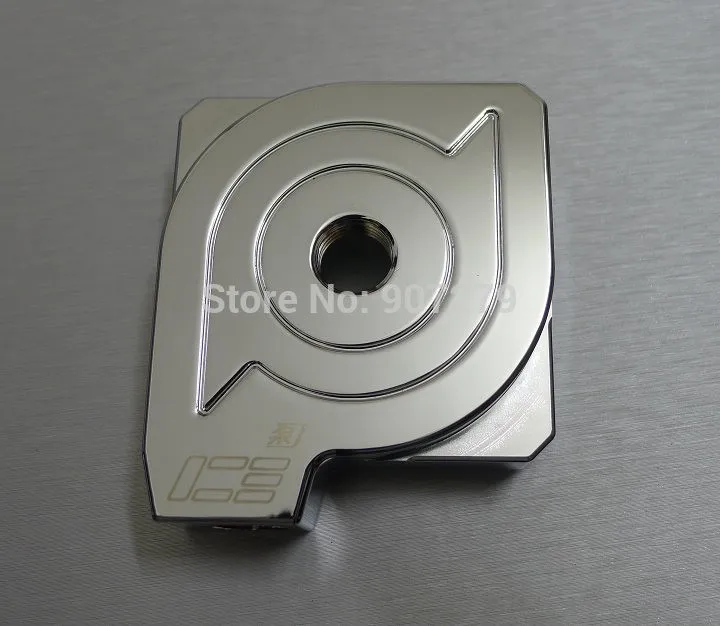

Deckel ist ein Icemen.
Den hat bundymania mir damals verkauft.
Deckel
Und Am Gehäuse ist die Pumpe hier mit verschraubt.
Gehäuse = Resonanzträger/verstärker
