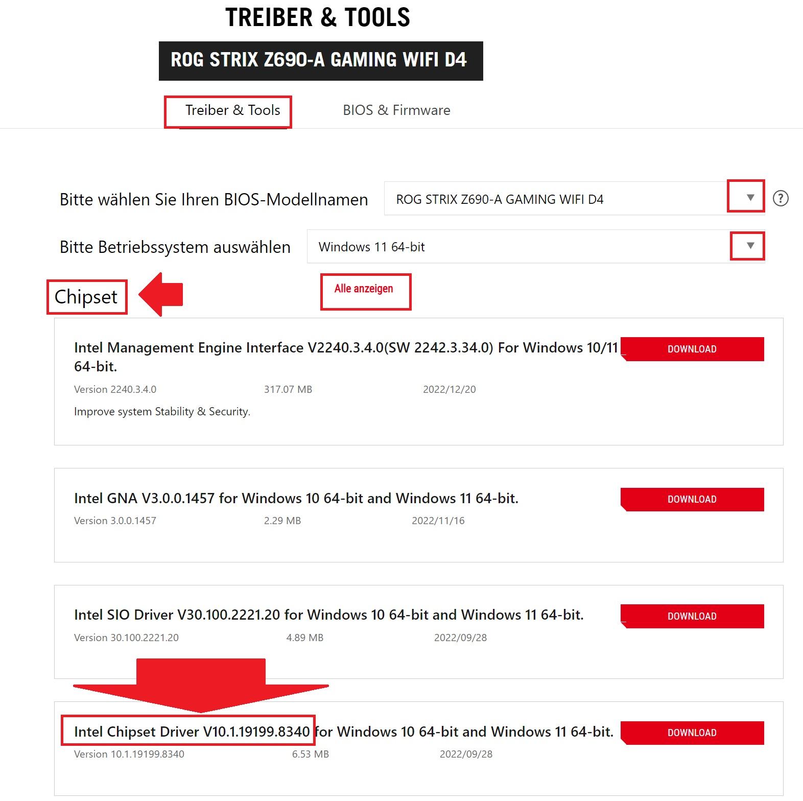

Hast du den Intel Chipsatztreiber Version 10.1.19199.8340 installiert?
Du musst auf der Asus Treiber Webseite Alle Anzeigen anklicken, damit alle Treiber angezeigt werden, ansonsten ist bei Cipset nur ein Treiber sichtbar und das ist nicht der Intel Chipsatztreiber.
Treiber: https://rog.asus.com/de/motherboard...690-a-gaming-wifi-d4-model/helpdesk_download/
Auslesen kannst du die Intel Chipsatztreiber Version in der Windows Registry (Ausführen-> Regedit-> HKEY_LOCAL_MACHINE\SOFTWARE\Intel\InfInst)
Fehlt der InfInst Ordner, ist kein Intel Chipsatztreiber installiert (Bild im Spoiler unten anklicken).
