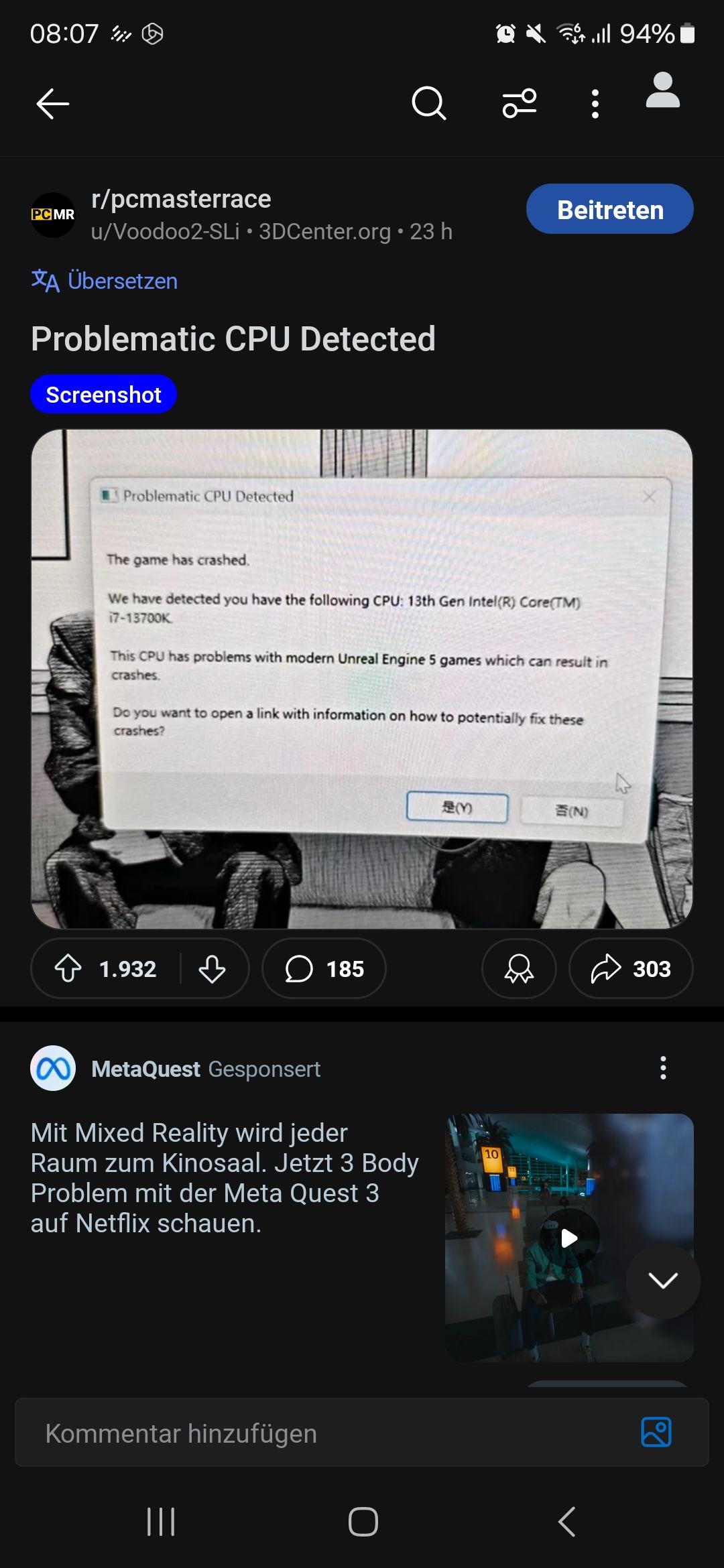

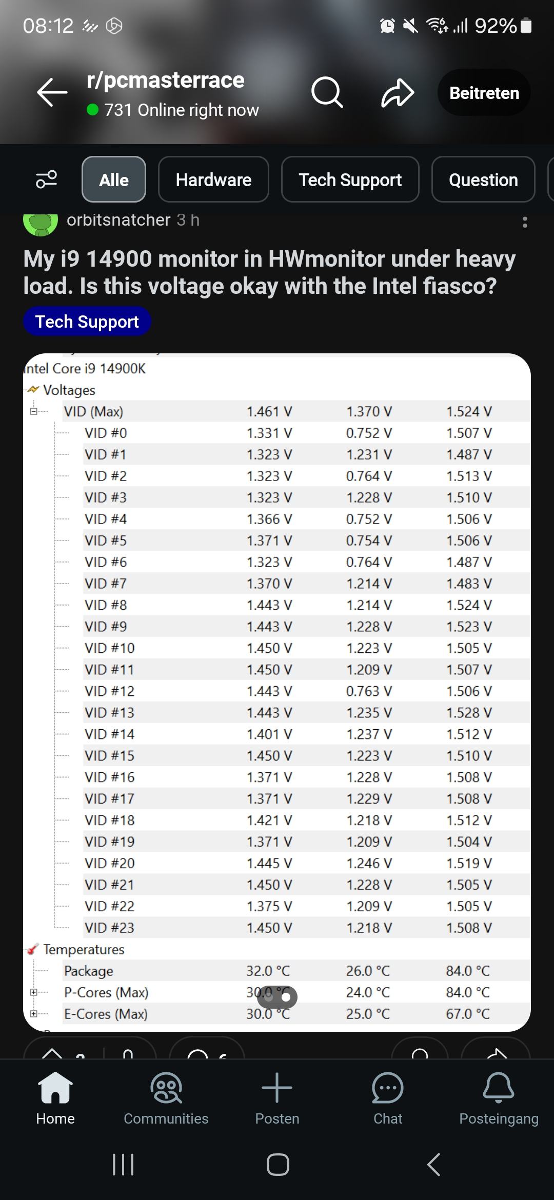

Auf CB.de gelesen das alle RL betroffen sind, bei mir habe ich bereits Instabilitäten und Bugs festgestellt. Meiner ist ein 13700K Boxed. Wurde über Galaxy gekauft, sollte ich die Cpu deiner M.n. direkt an Intel senden oder geht es erst wieder nur über den Händler in DE. Wird meine erste CPU RMA. :fresse:
Asus ROG STRIX Z790-A D4 Gaming | Intel Core i7 13700K [@5.800 Mhz UV]
Ich würde erstmal überprüfen ob das nicht an deinem OC mit UV liegt;)
Die meisten glauben gar nicht wieviel mehr VCore man für 5° C mehr brauch, wenn du UV betrieben hast wird es wahrscheinlich mehr daran liegen.
"Degeneration" ist im Sommer dann immer ein großes Thema, wenn das eigene OC nicht mehr sauber läuft.
Wenn du die CPU eher geknüppelt hast und IDLE Spannungen jenseits der 1,5V drauf am besten noch mit veränderter LLC, dann könntest du nen echten Fall haben.
Ansich frag dich selber hast du den Chip bei starken Lasten(hoher Wattzahl) jenseits der 90° und/oder hoher Spannung betrieben....dann könnte es schon sein.
Viele Board´s haben aber auch nen Haufen Bugs und da kann gut was schief laufen grade bei weniger versierte User. So kann man auch unbeabsichtigt seine CPU "segnen"
ins Zeitliche^^.

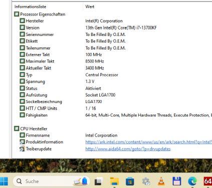

Hab heute zum ersten mal AIDA benutzt, benutze sonst HWINFO
Mainboard: Rog Strix Z790-E Gaming WiFi (Version1)
BIOS Version: 1303 (uefi einstellungen (non overclocked)
Mal ne Frage? Ist das ein Auslesefehler: Maximal Takt 8500mhz
Wie schon öfters erwähnt, PC läuft seit einem Jahr ohne Störung aber was soll das mit CPU maximal-Speed 8500mhz (hab ich ja noch nie gehört)
Um Aufklärung wäre ich dankbar, momentan taktet er auch nicht höher bis 5300mhz (aber 8500mhz maximal ist schon ne Nummer)
Das ist natürlich ein Auslesefehler. ;)

Ich empfehle dir HWinfo zum Auslesen, Aida ist verbuggt und viele Einstellungen, die erst je nach MB vorher gesetzt werden muss. Dann kannst pech haben und die kiste stützt beim Auslesen ab. Daher immer Hwinfo nehmen. 😉
