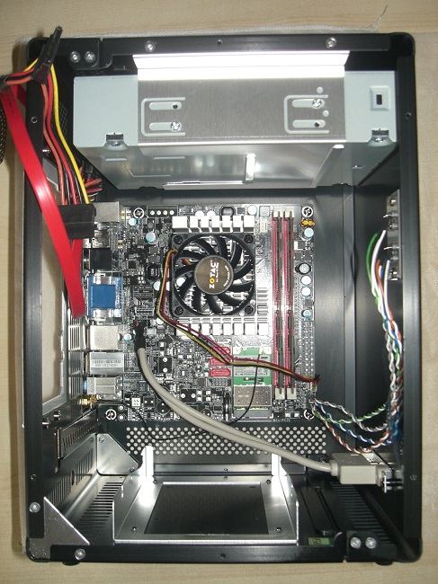

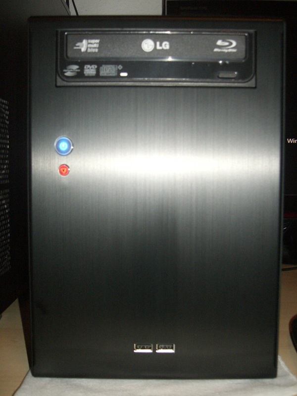

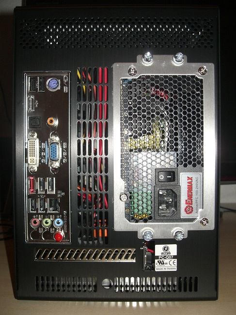

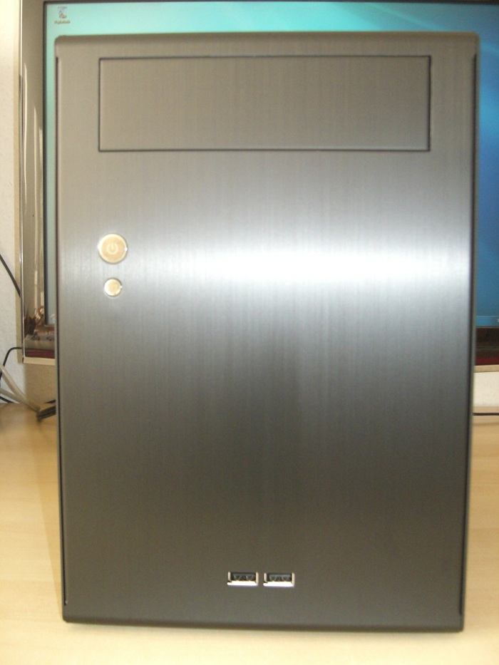

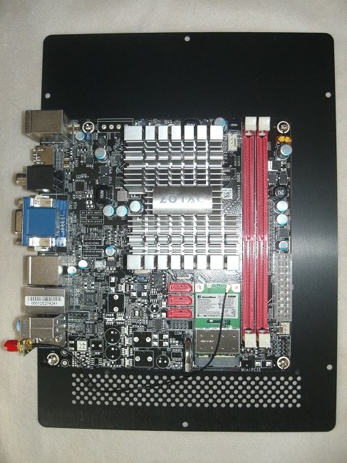

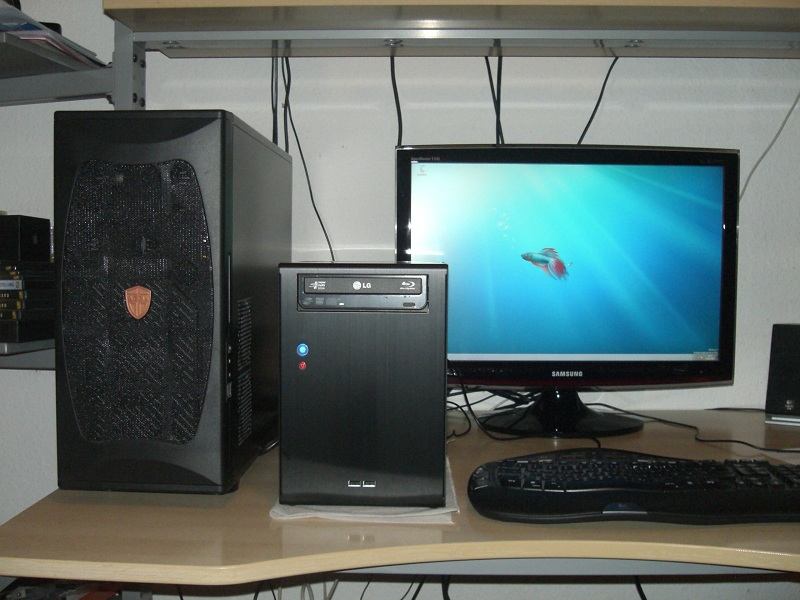

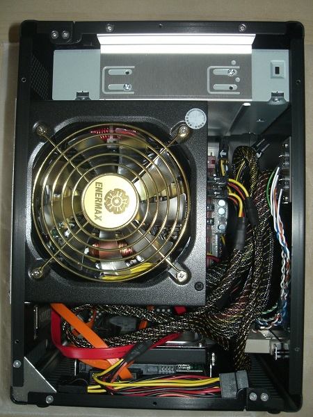

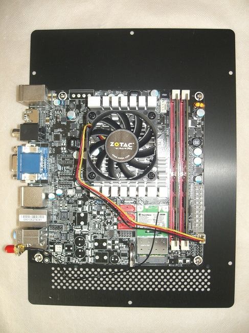

endlich Vollendet
nach 2 monaten warterei und sucherei in ganz Deutschland, endlich heute angekommen...hätte nie gedacht das ein gehäuse so gefragt sein kann :grrr:, da war ja das board zu bekommen einfacher :d...
also hat sich zwar minimal an meiner konstellation etwas geändert, aber bin stolz drauf das ich es hingekriegt habe vorm Geburtstag :coolblue:...
hier noch meine komponenten:
-Lian Li PC-Q07
-Zotac ION ITX D
-GeIL DIMM 4 GB DDR2-800 Kit
-Enermax Liberty ECO 400W
-Western Digital WD7500AAVS 750 GB (Caviar Green)
-LG CH08LS10

ich habe leider auch vergessen zu schauen welche rev. ich habe :rolleyes:...
