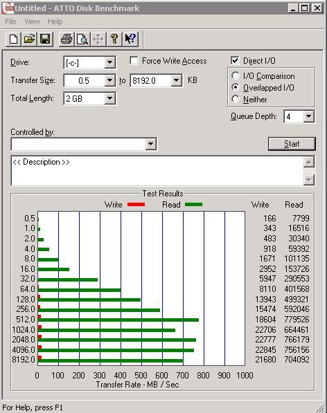

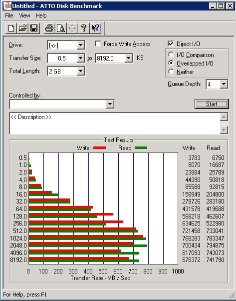

Eine Xenserver(HP DL360G7) VM 'Windows Server 2008 R2' 1vcpu, 150 Gbyte Platte(auf 200 GByte iscsi Storage), 4096 MByte RAM
bringt folgendes:
mit zfs set sync=standard data-pool
mit zfs set sync=disabled data-pool
Ich würde das gerne weiter optimieren - das Ergebniss mit sync=standard.

Wenn die Sicherheit von Sync writes nötig ist, es aber die Geschwindigkeit von sync=disabled haben soll, dann muss ein ZIL mit geringer Latenz und guten Schreibwerten her, eines das diese Werte auch nach dem Warmlaufen noch hat.
Leider müssen da SSD praktisch alle passen (Obwohl sie schon etwas bringen ohne aber gut zu sein).
Richtig gut ist nur etwas RAM-basiertes wie (leider teuer) The SSD Company - STEC - ZeusRAM Solid State Drive, High Performance Enterprise Storage Solutions oder www.ddrdrive.com/zil_accelerator.pdf
