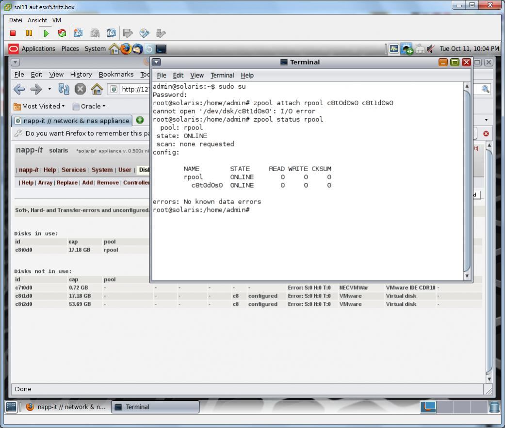

ich wollte das mit dem rpool mirror erweitern in einer vm mal testen und bekomme aber nur einen i/o fehler.
liegt das an der vm?
die "anleitung" auf der oracle seite ist leider nicht vollständig. um das zpool attach "rpool" erfolgreich durchzuführen musste bei mir die zielplatte vorher mit format richtig vorbereitet sein, sonst habe ich nur I/O Error beim aufruf bekommen. zusätzlich brauchte ich noch ein "-f" beim attach.
also ungefähr so:
1. mit format/fdisk auf der ziel platte eine partition erstellen
2. mit format/partition den slice0 erstellen und konfigurieren (SMI)
rpool mirror ist bei Sol11Exp während der Installation nicht möglich; danach sehr wohl:
Managing Your ZFS Root Pool - Oracle Solaris ZFS Administration Guide
also ungefähr so:
Ich hatte das vor langer Zeit auch mal nach einer Anleitung gemacht, finde nur den Bookmark nicht mehr.
Erster Schritt war aber auch soweit ich mich erinnere, dass Partitionslayout der ersten Platte 1:1 auf die neue zu übertragen, so wie du es gemacht hast.
Nach dem Resilvering musste noch der Bootloader (grub) auf die Platte geschrieben werden, damit man bei Ausfall der ersten auch von der neuen booten kann.
Bookmark wiedergefunden: ZFS Root Pool Mirroring
