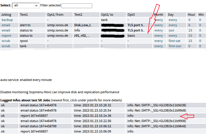

@gea Danke,
jetzt funktioniert alles wieder.
Mir ist nur folgendes aufgefallen: sh. screenshot
- in der Job-Liste steht bei report "basic" obwohl TLS ausgewählt war
- für einen email report ist das job-log leer, bei email status sieht man das es per SSL raus ist
Ist aber alles nur Kosmetik...
Vg
Das Report Send Ergebnis wird jetzt protokolliert.
TLS oder basic geht bei Report per Job unterschiedlich.
Wenn ich einen TLS Report Job anlege, wird der auch mit TLS gezeigt-

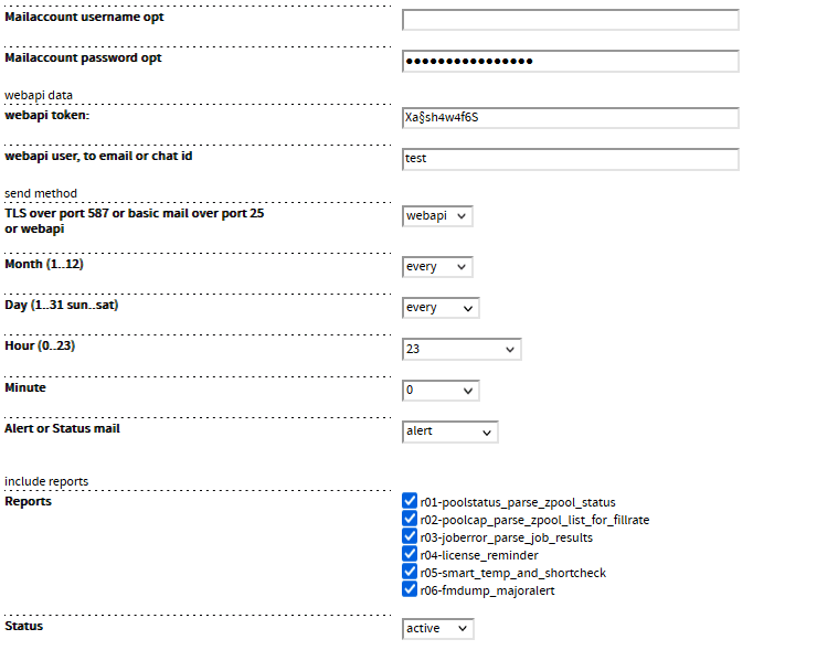

Da hier gerade die napp-it Reports ein Thema sind, können die Reports eigentlich nur per E-Mail versendet werden, oder auch beispielsweise per Telegram ?
Habe unter About --> Einstellungen den Telegram Token und die Chat ID hinterlegt. Aufgaben --> Push --> push-test und Aufgaben --> Push --> alert funktioniert einwandfrei, beispielsweise wenn eine Platte ausfällt. Dort gibt es allerdings nur die Trigger Disk error, Low capacity und active Job error.
Unter Aufgaben --> Reports --> create gibt es hingegen noch mehr Trigger, außerdem auch die Möglichkeit eigene Reports zu erstellen. Dass die Funktion "push-test" nicht nur unter Aufgaben --> Push, sondern auch unter Aufgaben --> Reports existiert, lässt vermuten die Reports können auch per push Nachricht, also Telegram verschickt werden, ist dem prinzipiell so und ich habe die Einrichtung noch nicht verstanden, oder geht das nicht ?
Wird gehen wenn man einen Report Job anlegt mit Sendemethode webapi.
ps
Tut aber noch nicht. Webapi send ist angedacht aber noch nicht in Report implementiert.
Kommt aber bald.
Alert Reports via webapi kann man jetzt (23.dev vom 25.1.) anlegen und probieren.
Status Reports sollte man sich via mail senden lassen da die sehr groß werden können.
ps
Im webapi script Telegram aktivieren
Danke für die schnelle Implementierung.
Leider funktioniert noch irgendetwas nicht korrekt, oder das Update von 23.01a auf 23.dev jan 25.2023 hat etwas zerschossen.
Bei send methode hab ich webapi ausgewählt, ansonsten alles auf den Grundeinstellungen belassen. webapi Token und ID wird schon korrekt voreingetragen. Bei send mail from wird auch eine Adresse voreingetragen, ob ich die aber drin lasse oder lösche kommt am Ende aufs selbe Ergebnis.
Ich bekomme einerseits beim Report Job die Fehlermeldung "info: please set a smtp-server in job - setup error".
Was im Grunde auch korret ist, hab natürlich keinen smtp-server eingetragen.
Desweiteren funktioniert der push-test aber auch nicht mehr, bekomme folgende Meldung:
"use webapi webapi: nappit subject:Test Push wget -O - "https://www.napp-it.org/cgi-bin/websmtp/_app.pl?ref=(ID)&subject=Test Push&token=(TOKEN)&message=This is a testmessage" webapi to (ID) ref not known"
Den richtigen Token hab ich durch (TOKEN) und die richtige ID durch (ID) ersetzt.
Habe daraufhin unter About --> Settings den Token und die ID gelöscht, abgespeichert, neu eingetragen und wieder abgespeichert, aber obige Fehlermeldung bleibt gleich.
Auch ein nochmaliger reboot brachte keine Besserung.
Auf dem Backup Server funktioniert der push-test mit den selben Einstellungen und der Version 23.01a derweil noch ohne Probleme.

Wo wir gerade beim Thema sind @gea :) ... ich habe immer wieder Probleme mit dem Monitoring im napp-it. Unterschiedlichste aktuelle Versionen (egal ob DEV oder nicht). Ich bekomme nur job grün/rot angezeigt. Alle anderen Ampeln sind leer. Hinweis beim Drübergehen: "Log files too old"
Manchmal hilft ein restart von napp-it. Manchmal ein reboot. Leider nicht klar reproduzierbar.
Aktuell läuft omnios-r151044-e3132f191c und nappt it 23.dev jan 22.2023
Ich hätte kein Problem mit einem Sammelthread "ZFS Server mit Solaris, OmniOS, OI, SmartOS und napp-it" so wie bei Servethehome und HardForum. Im Moment kommen schon viele napp-it Internas auf die nur kurz Relevanz haben. Das vielleicht alternativ in einem kurzen Thread fragen.
@you: Liegt vermutlich daran dass es Performanceprobleme gibt oder eine Platte Probleme hat. Beim Echtzeitmonitoring laufen konstant mehrere parallele Hintergrundprozesse die Daten ermitteln und schreiben. Einfach mal Busy und %wait bei einzelnen Platten und im Pool beobachten z.B. im Menü System > Basic Statistic > Disk.
Um das Logging neu zu starten, "mon" im Topmenü (neben Logout) deaktivieren/ neu aktivieren.
