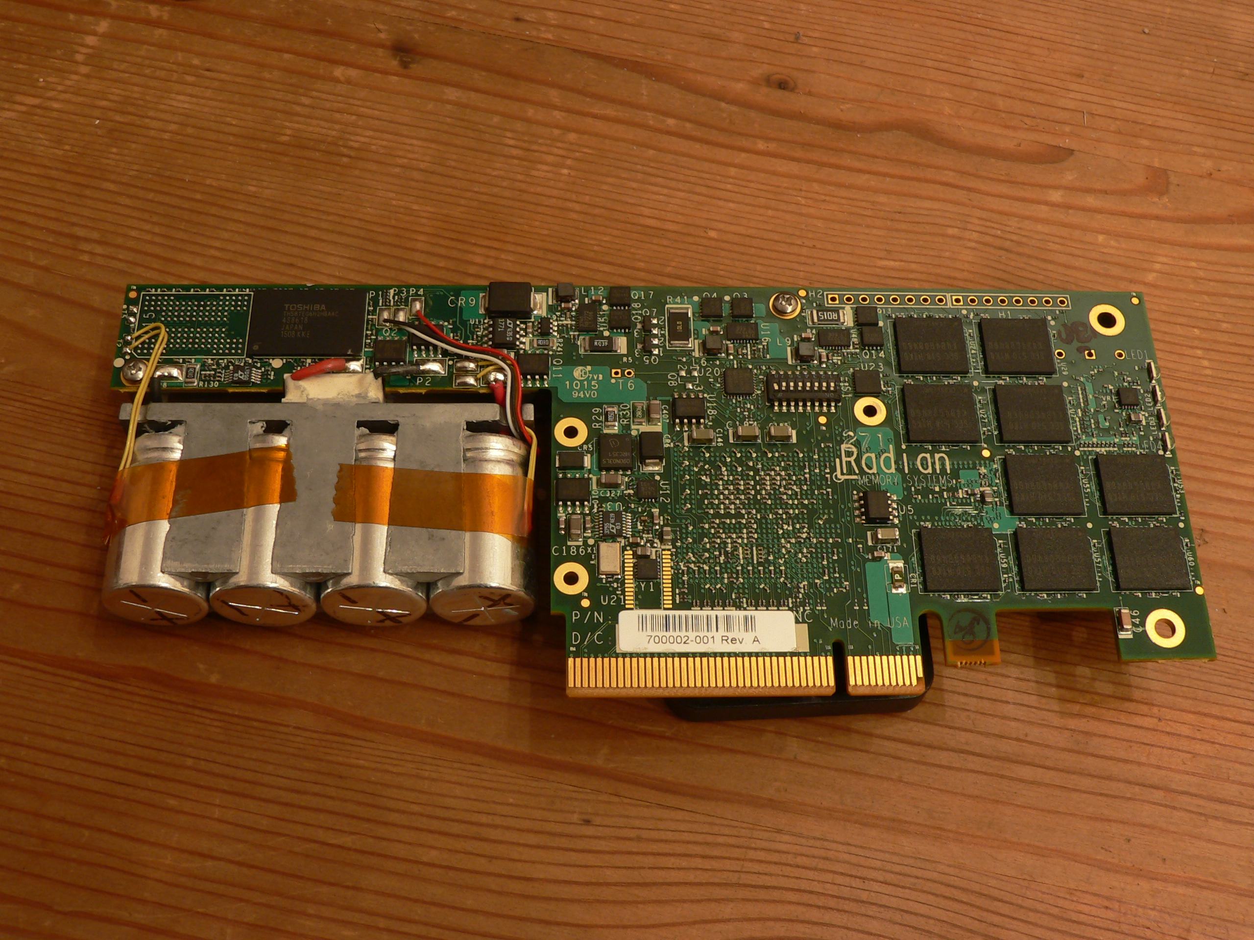

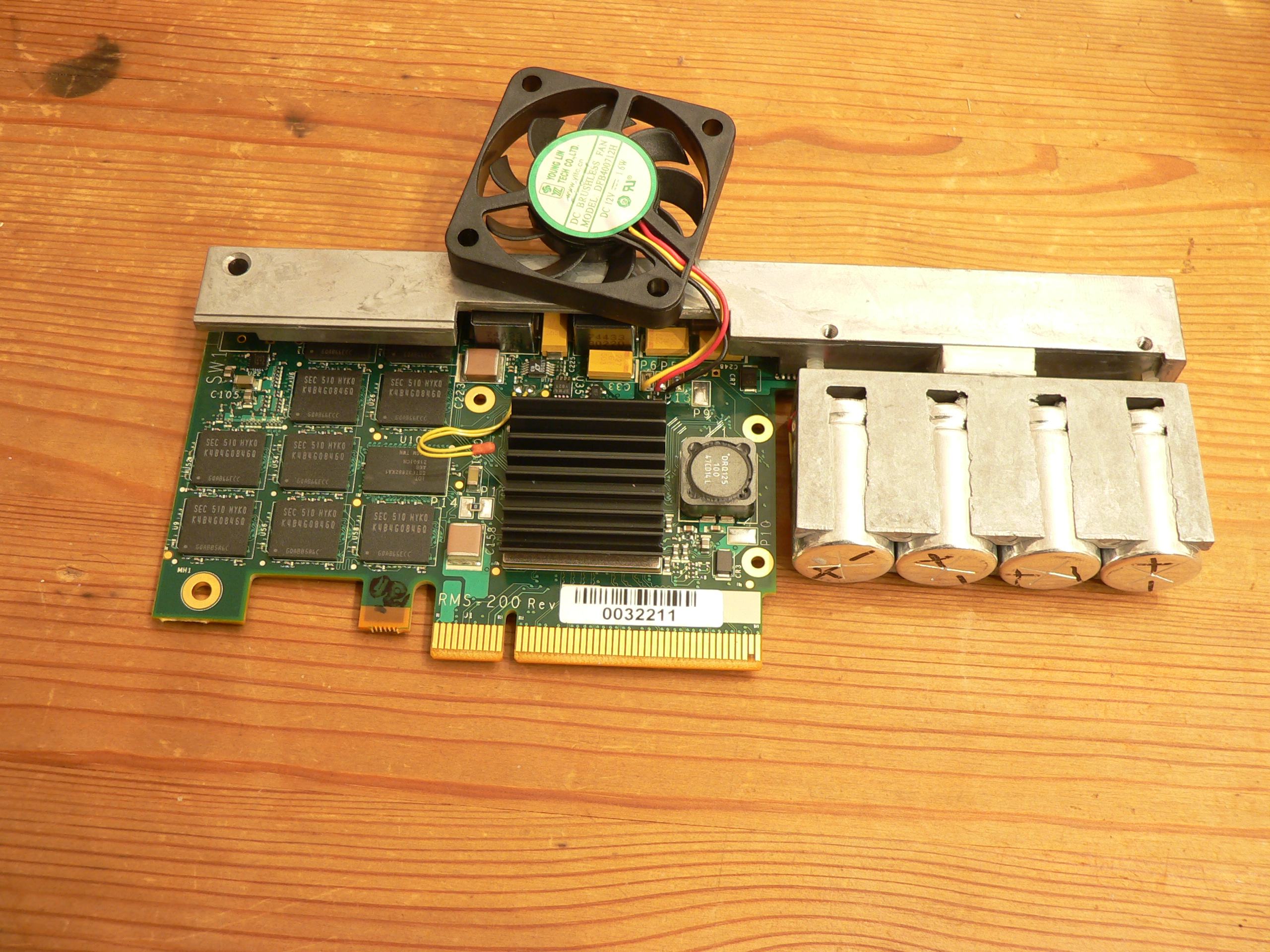

OK die RMS-200 ist da.
Zwei Dinge sind bemerkenswert:
1. Der FAN hört sich an wie eine FLEX mit VERSTÄRKER (Lagerschaden oder so)
2. 1834 PB Written. Also 1.8 Exabyte hat sie auf dem Tacho!
Hier mal ein Blick unter die Verkleidung:

Slog bringt nur was für sync writes. Nutzt Du sync writes?
Evtl 2x nvme als Special vdev mirror statt slog?
