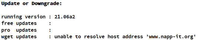

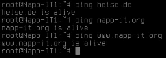

Das ging fix. Danke. Werde noch auf deine Mail antworten, aber aktuell kam das hier noch dazwischen:
Selbe Maschine, direkt danach:

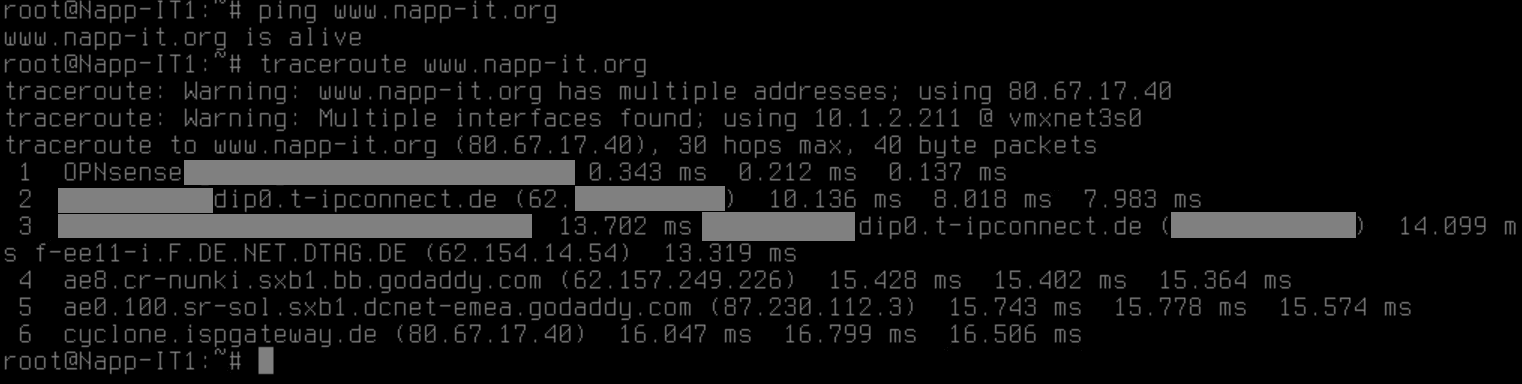

Edit: Nach dem Ping hats erst nach wie vor nicht geklappt, nach dem traceroute dann aber schon:
Ist wohl weil ich mehrere Netzwerkinterfaces konfiguriert hab und nur eines ins Internet darf.
