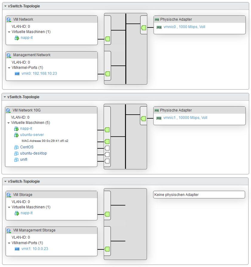

Hi,
ich bräuchte mal einen Tipp zum ESXi-Netzwerk-Setup. Ich hatte da noch einen offensichtlichen Fehler, den ich nun anscheinend korrigiert habe. Die VM's auf dem vom napp-it bereitgestellten NFS-Speicher waren recht lahm (10 MB/s). Es stellte sich heraus, dass der Traffic über das physische Netz ging. Da bin ich mir jetzt doch etwas unsicher, ob mein Aufbau so ist wie man es machen sollte. Der Server hat 2 physische NICs 1GBit/10GBit. Das omnios hat zwei virtuelle Netzwerkkarten. Die übrigen VM's liegen auf dem NFS Speicher und haben nur eine virtuelle NIC.
Sieht fuer mich falsch aus.
Du legst ein Storage VSwitch an ohne Uplink nach draußen.
Wozu soll da nen physischer Adapter dran haengen?
Storage Services für 'außen' macht die 2. Virtuelle Netzwerkkarte deiner Storage-VM, an der die physische NIC angeschlossen ist.
Das macht Sinn. Neue Version anbei.
Was mir jetzt nur noch nicht ganz klar ist, ist die Konfiguration der Management-Netze.
Ich wollte es eigentlich so haben, dass ich sowohl das ESXi als auch OmniOS über beide physischen Karten ansprechen kann (beide Adapter hängen allerdings im gleichen Netz).
Das OmniOS hat jetzt schon drei virtuelle NICs:
- Management - hängt am ersten (1GBit) vSwitch (derzeit zu Testzwecken als nicht verbunden konfiguriert)
- allg. Storage-Zugriff für das gesamte Netz - vSwitch10G
- NFS-Storage für VMs - vSwitchStorage
Beim ESXi kann ich zwar einen weiteren VMkernel-Adapter für das 10GBit-Netz hinzufügen, aber zugreifen kann ich nicht mehr so wie das 1GBit-Kabel getrennt wird.
Das Problem scheint hier wohl zusätzlich das Grund-Setup in der ESXi-Konsole zu sein?! Dort ist derzeit nur die 1GBit-NIC für das Management-Netzwerk ausgewählt. Kann man das so lassen und ausschließlich über vmk-NICs mit Management-Dienst "erweitern"? Mir scheint es so, dass dafür auch die physische Karte mit DHCP konfiguriert sein muss.
Ich hatte die Tage Probleme, dass nach einer kurzen Unterbrechung auf dem 1 GBit-Netz (Kabel kurz abgesteckt) der ESXi-Host 192.168.10.23 gar nicht mehr erreichbar sein wollte. Auch nicht unter seiner 10GBit-Adresse.
Selbst nach einem Restart des Management Netzwerkes über die ESXi-Konsole direkt am Rechner. Ursache ist evtl. DHCP. Bislang läuft bei mir alles über statisches DHCP (außer das neue Storage-Netz ohne Uplink).
