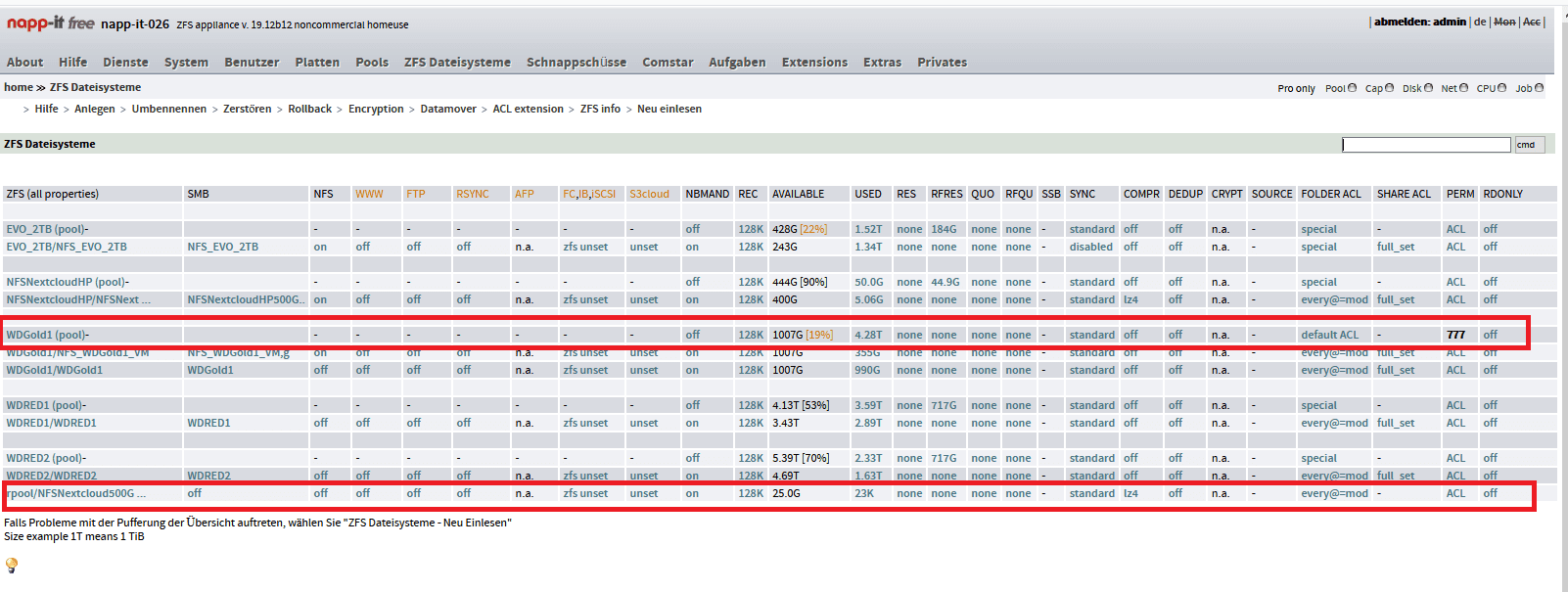

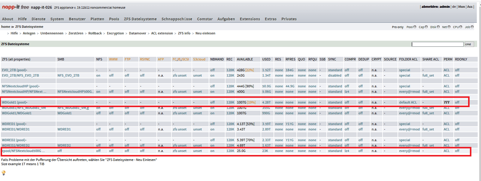

Dann habe ich mit napp-it rumgebastelt. Statt der neuen SSD wollte ich da mein napp-it formatieren. Zum Glück wurde da ein Fehler ausgegeben und nicht formatiert. Bei den ZFS Filesystemen taucht die Bootdisk jetzt fälschlicherweise und mit falscher SMB Freigabe auf.
  • Wie kriege ich das wieder weg?
Dann bei der WDGold1 habe ich bei perm 777 drin.
  • macht das was aus, brauch ich da ACL?

VPN ist ein zusätzlicher Schutz für den Zugang ins lokale Netz aus dem bösen Internet. Hinter einem VPN Zugane ist sogar SMB problemlos möglich oder ein ungepflegtes älteres NextCloud mit diversen Apache oder php Bugs.
Napp-it blendet ZFS System-Dateisysteme auf rpool aus. Man sollte normalerweise rpool auch nicht für Daten nutzen. Es gibt aber Anwendungsfälle, wo man nur die Bootplatte für Daten hat. Wenn man dann ein Dateisystem auf rpool anlegt, so wird das angezeigt und man kann das per SMB freigeben. Will man rpool dann wieder nur fürs System nutzen, das Dateisystem löschen oder auf den Datenpool verschieben.
Ein Unix Dateisystem wie ZFS muss immer "traditionelle" Rechte wie 777 (Eigentümer, Gruppe und alle) unterstützen. ACL sind viel feingliedriger und haben viel mehr Möglichkeiten. Es ist aber kein entweder oder. Ausgehend von einer bestimmten Rechtesituation bewirkt ein Ändern der ACL oder der traditionellen Rechte immer eine Anpassung der Alternative auf eine Situation die beiden Varianten gerecht wird.
Eine Besonderheit gibt es aber beim Solaris SMB Server im Gegensatz zu SAMBA. Der in ZFS integrierte SMB Solarisserver benutzt ausschließlich nfs4 ACL (Windows ntfs artig). Da spielen Vererbungen eine große Rolle. Traditionelle Unix Rechte wie 777 kennen das Vererbungskonzept so nicht. Wenn man dann z.B. per chmod 755 traditionelle Rechte auf einen Ordner setzt, so ändern sich die ACL so dass damit nicht mehr möglich ist als es mit traditionellen Rechten möglich wäre. Die Rechtevererbung auf tieferliegende Ordner geht aber komplett verloren.
kurz gefasst
Wenn man ACL benutzt, darf man die nicht mit traditionellen Rechten überschreiben. Das gibt dann eventuell unerwünschte Effekte auf tieferliegende Dateistrukturen. Unter Solaris setzt man ausschließlich ACL wenn man Rechte setzt. 777 bedeutet da, dass Vollzugriff besteht und noch keine ACL (mit Vererbung) gesetzt wurden

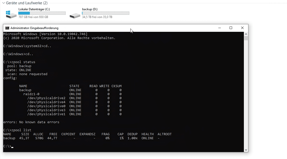

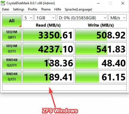

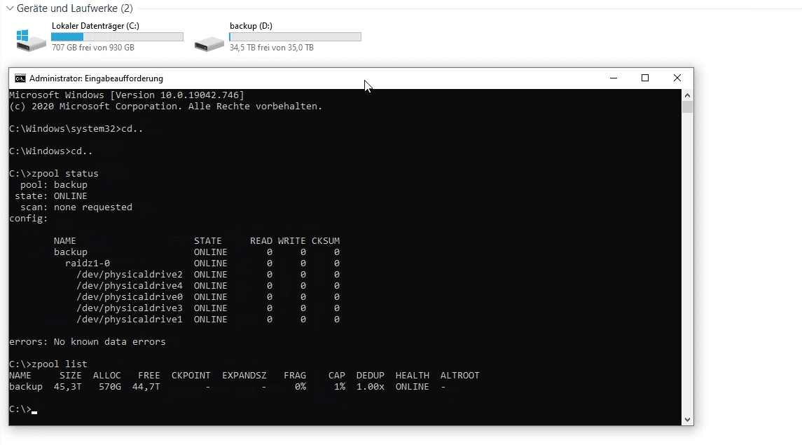

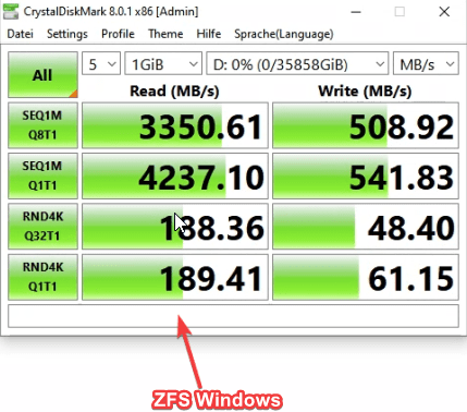

So nach dem ich zu großen Leistungsverlust bei der CPU unter UnRaid hatte, habe ich jetzt doch wieder Nativ Windows 10 installiert. Da ich aber Bitrotschutz haben wollte, musste ich Alternativen für das Software Raid ausprobieren. Jetzt habe ich OpenZFS for Windows ausprobiert und bin wirklich sehr zufrieden mit der Performance. Vorher BTRFS ausprobiert, das läuft aber wirklich schlecht auf Windows und war doch recht Bugi.
Hoffe OpenZFS wird für Windows noch weiterentwickelt, gefällt mir bis jetzt echt gut. :-) 👍
