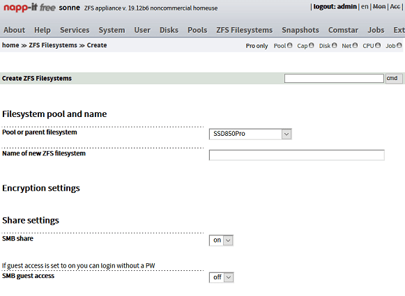

ich erweitere gerade meinen Storage und überlege, einen Teil meiner Daten auf den neuen Platten verschlüsselt abzulegen. Es läuft Omnios auf ESXi 6.7 (mit napp-it) auf halbwegs potenter (Home-) Server-Hardware (Xeon E3-1240, 32GB RAM). Beim Herumspielen mit der Verschlüsselungsfunktion habe ich ein merkwürdiges Verhalten bei napp-it festgestellt - vielleicht verstehe ich die Hintergründe aber nicht so ganz:
Wenn ich auf einem Pool ein verschlüsseltes Dateisystem lösche (über ZFS Filesystems/Destroy), dann habe ich für diesen Pool nicht mehr die Möglichkeit, neue verschlüsselte Filesysteme anzulegen. Die entsprechenden Optionen unter "Encryption settings" fehlen dann einfach.
Mache ich etwas falsch oder ist das ein Bug?

Sieht nach einem Bug in nappit aus @gea

Ich habe den Fehler behoben. Bitte die 19.12b7 free erneut laden (About > Update)
Der Automount mit einem Keyfile z.B. von einem USB Stick geht auch mit 19.12 free
19.12b7 installiert - Problem behoben, vielen Dank!

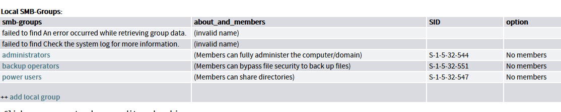

Im Rahmen der Umstellung meiner Plattenkonfiguration hatte ich auch beschlossen, die Omnios-VM mal neu aufzusetzen. Ich habe dazu das aktuelle napp-it-OVA unter von gea unter ESXi eingespielt, Omnios auf die aktuellste Version gebracht und meine User und Gruppen wieder eingerichtet. Nach dem ersten Neustart schien es Probleme mit den eingerichteten Gruppen zu geben, so dass ich diese gelöscht und neu eingerichtet habe. Soweit lief dann alles für ein paar Tage.
Eben hatte ich dann aber wieder das Problem, das sich im laufenden Betrieb auf einmal nicht mehr auf meine SMB-Shares kam. Ein Blick in napp-it offenbarte folgendes:
"smbadm show" zeigt mir ebenfalls die vordefinierten Gruppen an und dann auch nur "An error occured while retrieving group data. Check the system log for more information."
Hat das schon mal jemand gehabt und einen Ansatzpunkt? In welches "system log" sollte man denn schauen?

/var/log/syslog
Ich denke, derr hat noch die alten Gruppen im Bauch. Ohne Domäne extrem nervig.
In /var/log/syslog hatte ich schon geschaut - leer, Größe 0... merkwürdig
Alte Gruppen gab es ja keine, das System war quasi jungfräulich...

Solaris/ OmniOS hat für eine bessere Windowskompatibilität des ZFS/kernelbasierten SMB Servers im Vergleich zum SAMBA SMB Server eine eigenständige Verwaltung von SMB Gruppen - zusätzlich zu den Unix Gruppen. Da ZFS ein Unix Dateisystem ist, müssen letzendlich jedoch Unix uid/gid beim Zugriff auf das Dateisystem beachtet werden.
Legt man jetzt SMB Gruppen an und löscht dann die zugrundeliegenden Unix Gruppen oder Unix User mit dieser Gruppe ohne vorher die SMB Gruppe zu löschen, so passiert genau das.
Ich würde nach Möglichkeit auf ein früheres BE zurückgehen bei dem die SMB Gruppen noch funktionierten. Wenn man noch weiß, welche User man angelegt hatte, kann man diese mit den alten UID/GID erneut anlegen. Dann funktioniert es auch wieder.
