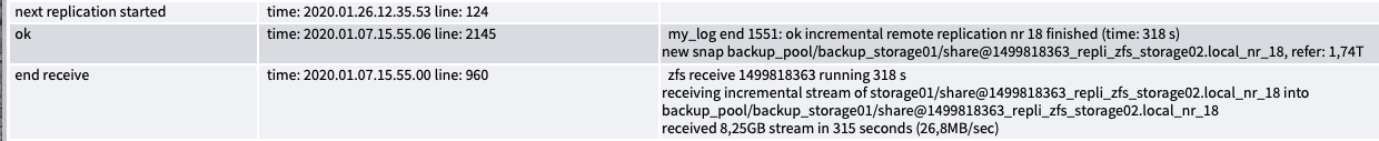

Ich habe zwei Solaris 11.3 Server, die sich mit Napp-IT händisch gesteuert replizieren. Das funzt soweit seit 3 Jahren ohne Auffälligkeiten.
Die Server nutzen jeweils Mallanox Connect X2 10g NICS und eine MTU von 9000. Die Clients saugen im Schnitt mit 600 mb/s , da der Pool nicht der schnellste ist.
Aus dem RAM Cache dann auch mal deutlich mehr.
Allerdings replizieren sich die Server, warum auch immer, seit kurzem nur noch sehr langsam., ( Siehe Bild )
Anfangs dachte ich, das käme durch die vermehrt zu replizierenden keinen Dateien, die von DaVinci Resolve erstellt werden. Ein testweise erstelltes ISO mit 15Gb brachte aber die gleichen Ergebnisse.
Gerade wo ich jetzt schreibe, kommt mir die Idee, dass ich den Pool, auf den repliziert wird, mal auf Geschwindigkeit testen könnte....
Sonst jemand eine Idee ?
Danke

Ich würde erst mal schauen, ob Netzwerk und Pool vernünftige Werte liefern
- iperf Test
- Pool > Benchmark (testet sequentiell und random mit/ohne sync)
Zur Fehlersuche kann man auch prüfen ob der Pool fast voll ist (langsam) oder ob es Auffälligkeiten in den Logs gibt, die auf eine schwache Platte hinweisen (oder iostat während der Replikation beobachten. Alle Platte sollten gleiche wait% oder busy% haben). Ist eine Platte deutlich schlechter als die anderen, tauschen bzw mit einem low level tool Herstellertool testen.

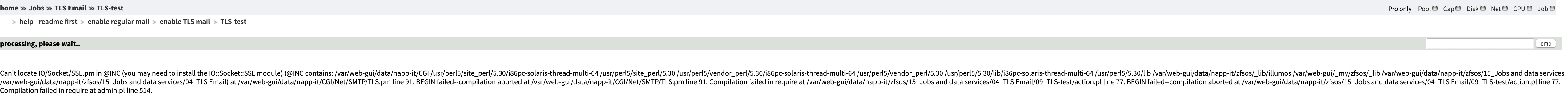

Seit dem Upgrade auf OmniOS v11 r151032l funktioniert TLS Mail leider nicht mehr.

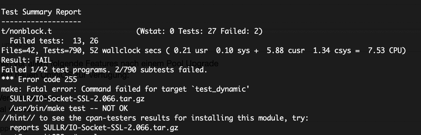

Wenn ich per CPAN versuche, IO::Socket::SSL nach zu installieren, kommt folgender Fehler:
Passiert bei napp-it 18.12 und 19.10.
TLS Unterstützung muss das OS bereitstellen, hat mit der napp-it Version nichts zu tun. TLS/SSL ist aber was kritisches da ständig neue Versionen von OpenSSL kommen und es nann gerne zu Inkompatibilitäten kommt bis die Perl Module nachziehen. Ich hatte nach Updates (besonders bei Versionen vor 028) auf aktuelles OmniOS auch schonmal Probleme. Ich habe dann 151032 neu intstalliert. Da hatte ich bisher noch kein Problem. Es gibt aber ein OpenSSL Update mit 151032h, https://github.com/omniosorg/omnios-build/blob/r151032/doc/ReleaseNotes.md - ich muss das aber selbst noch testen.
update:
Bei einem Update von einem älteren OmniOS mit Compiler gcc48 kann es passieren, dass kein Compiler mehr installiert ist, da gcc48 nicht mehr unterstützt wird. Dann einen neuen Compiler wie gcc7 installieren (pkg install gcc7) oder wget napp-it installer nochmal laufen lassen.
