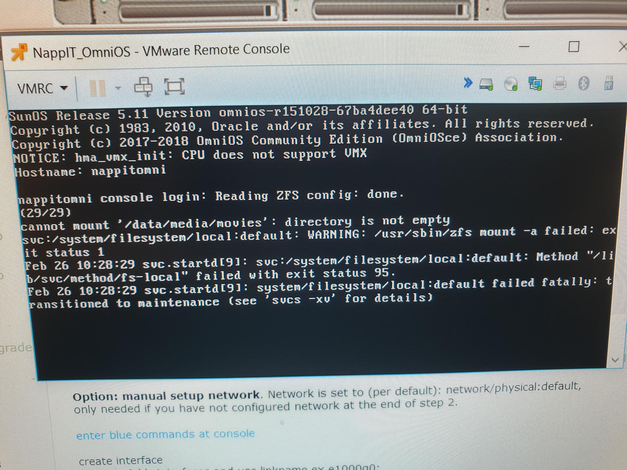

Hi, habe bei einem Neustart der NappIT VM folgende Fehlermeldung erhalten (siehe Anhang).
Kann mir jemand sagen was es damit auf sich hat?
Ich habe dann versucht über WinSCP auf NappIT zuzugreifen um ein Backup zu machen, um die VM notfalls komplett neu aufzusetzen, allerdings bekommen ich keinen Zugriff mit meinem Password, openssh läuft aber. Liegt das eventuell auch an der Fehlermeldung?
OmniOS beschwert sich darüber, dass es ein Dateisystem nach "/data/media/movies" einhängen soll, das Verzeichnis (=der Mountpoint) "/data/media/movies" allerdings nicht leer ist und fährt in die Maintenance (Wartung).
In der Maintenance funktioniert das Netzwerk nicht - daher auch kein Zugriff mit WinSCP.
Mit "Enter" sollte der Login-Prompt kommen, dann einloggen und mit "ls -la /data/media/movies" nachschauen, was da im Mountpoint rumliegt.
Ich würde
Pool exportieren: zpool export -f data
dann midnight commander aufrufen: mc
und nachschauen was im Ordner /data/media/movies liegt
Das dann löschen oder verschieben, dann Pool wieder importieren
zpool import data
Der Pool sollte sich dann mit allen Dateisystemen mounten lassen
Hallo, vielen Dank schonmal für eure Antworten. Habe jetzt mal geschaut, der Mountpunkt ist nicht leer, andere Mountpunkte sind aber auch nicht leer und lassen sich trotzdem mounten. Also werde ich wohl doch mal mit Midnight Commander schauen das ich das alles verschiebe. Problem ist jetzt aber das der MC nicht startet,ich dachte der wird automatisch installiert? Wäre eine Alternative den Pool exportiert zu lassen, NappIT als VM neuzustarten, damit diese nicht mehr im Mainteance Modus ist und von da dann mit WinSCP o.ä. darauf zuzugreifen? oder irgendwie den MC zu installieren?
PS: Habe glaube ich meinen Fehler gefunden, habe in einer Windows VM zwei Ordner umbenannt, einer davon war besagter movies Ordner, im Gegenzug habe ich einen neu angelegten Ordner in movies benannt, wäre es eventuell eine Möglichkeit in der Shell diese Ordner wieder umzubenennen? (jaja, war blöd von mir -.-)
. Also werde ich wohl doch mal mit Midnight Commander schauen das ich das alles verschiebe. Problem ist jetzt aber das der MC nicht startet,ich dachte der wird automatisch installiert? -.-)
Midnight Commander wurde eine Zeitlang von der Uni Maryland installiert. Die dortige Version machte aber unter einem neueren OmniOS Probleme und wurde daher eine Zeitlang nicht automatisch installiert. Der aktuelle wget Installer liefert den aber wieder mit. Den Installer kann man auch nachträglich nochmal laufen lassen (installiert napp-it 18.12). Mc kann man auch separat herunterladen: https://www.napp-it.org/doc/downloads/mc.zip. Das zip entpacken, nach / kopieren und /usr/bin/mc ausführbar machen.
Alternative SSH und root Zugriff aktivieren (Menü Services) und per WinSCP als root anmelden. Damit kann man die Dateistruktur und Dateien komfortabel von Windows aus bearbeiten. Per SSH und Putty kann man aber auch Midnight Commander remote nutzen.
Zum Thema "Mountpunkt nicht leer": Bei nicht eingehängtem Dateisystem sollte der zugehörige Mountpoint leer sein. Durchs "Drübermounten" erscheint ja ein anderes Dateisystem dort, was die zuvor im Mountpoint abgelegten Dateien so oder so unsichtbar macht.

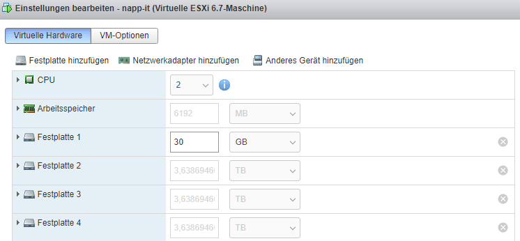

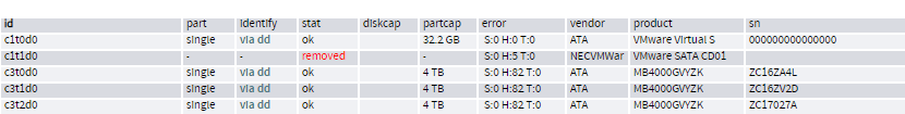

Ich habe einen neuen Server ML30 Gen9 aufgesetzt, B140i in AHCI Modus, eine SSD 256GB und 3x 4TB SATA Disks rein. Habe ESXi installiert und das napp-it OVA Template. Da ich keinen HBA habe (und der Server noch ein aktives Care-Pack hat und ich damit leider keinen LSI reinbauen kann (wäre ein H240 eine Option eigentlich?)) habe ich die 3 4TB Disks als RDM durchgereicht. Soweit so gut, passt auch alles mehr oder weniger.
Aber wenn ich mir die Disk Übersicht ansehe, oder auch bei der Erstellung eines Pools werden mir statt der erwarteten ~3.6TB nur 1.8TB angezeigt.
Was mache ich falsch?

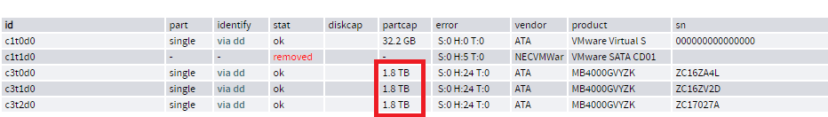

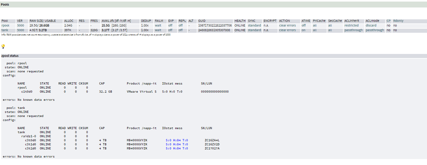

EDIT: wenn ich im Napp-it unter Disks --> initialize die 3 Disks neu initializiere werden sie korrekt angezeigt:
Aber ein angelegter Raid.Z1 Pool hat eine falsche Größe (als wären es wieder nur 2TB)
Ich vermute mal dass hier eine 2TB (1,8TiB) Partitions-Grenze bei vdisks das Problem ist.

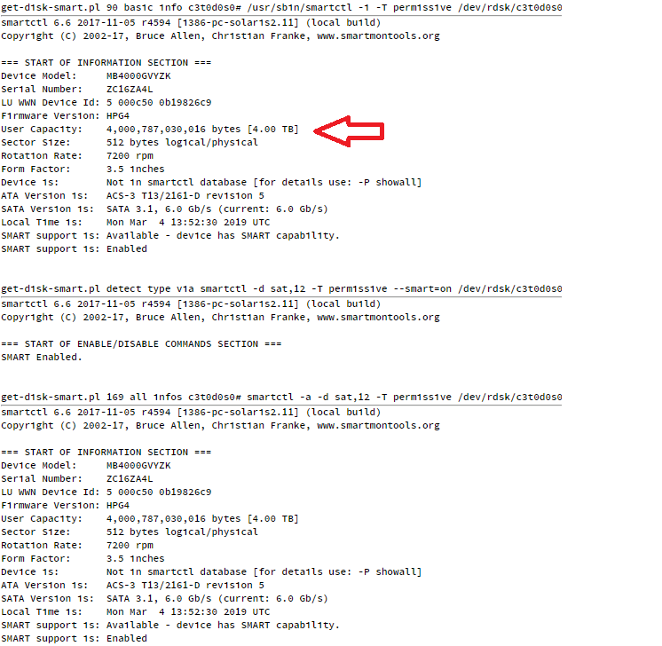

Hallo gea,
vielen Dank für deine Antwort, aber ich hab die als physical RDM durchgereicht? Oder kann man da was groß verkehrt machen?
Ich hab das nach der Anleitung gemacht: How to Create VMware RDM Physical Compatibility Disk
Der VM habe ich extra 2 SCSI Controller, das Boot Device an Controller 0, die 3 phyiscal RDMs an Controller 1
Wie gesagt, sie werden ja in ESXi sowie unter napp-it --> Disks ja auch korrekt angezeigt
Ich habe keine Erfahrung mit dem B140, RDM und Platten > 2TB.
Ich würde aber den Controller zunächst als vermutliche Ursache sehen.
