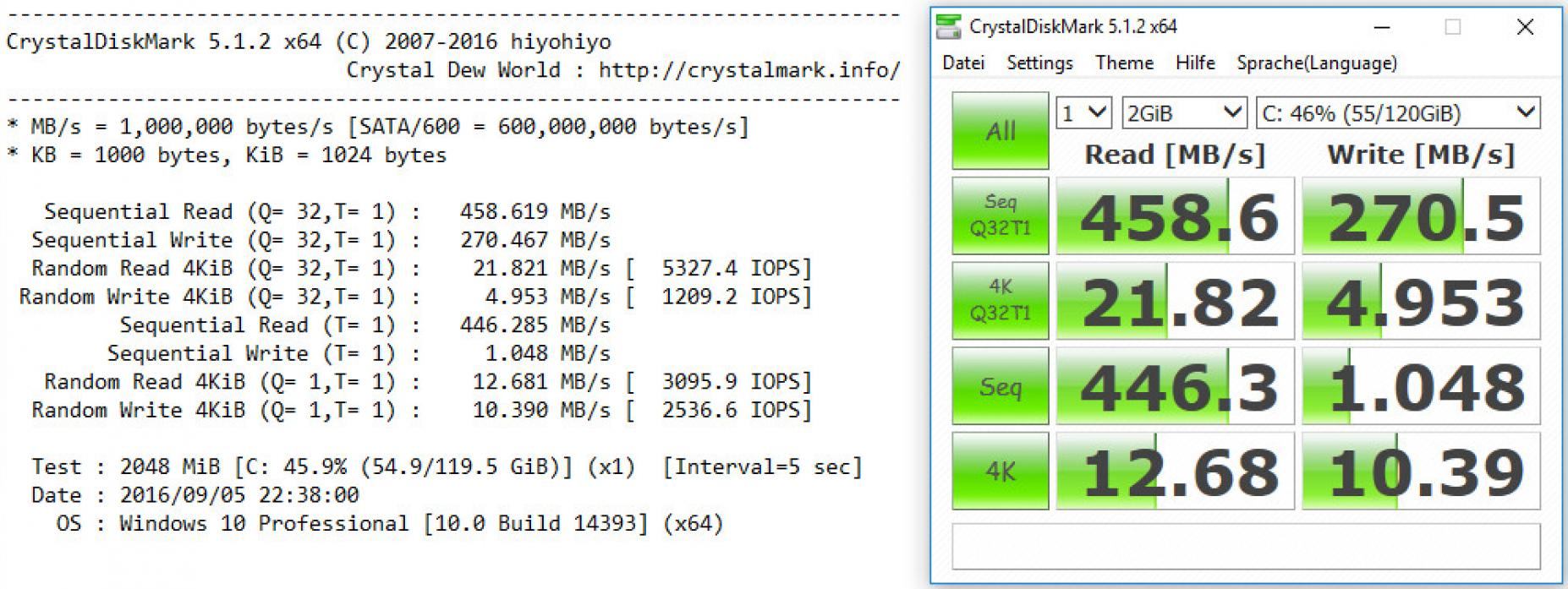

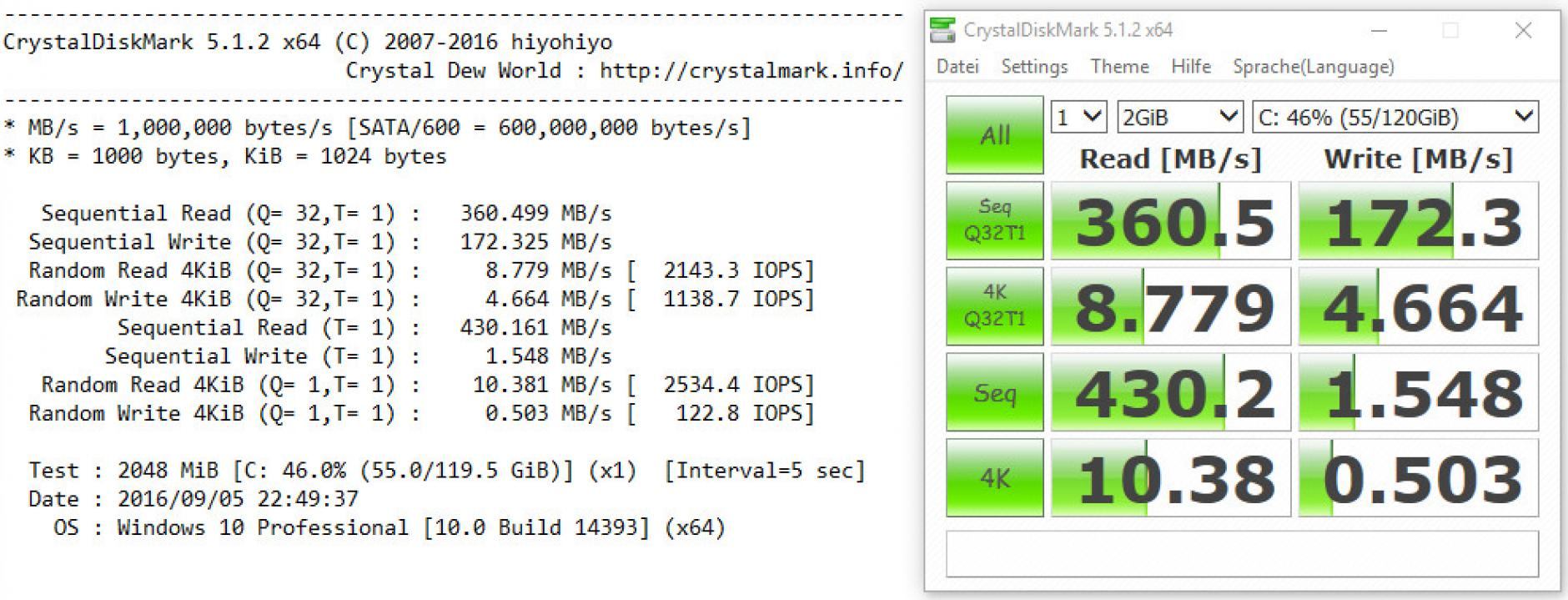

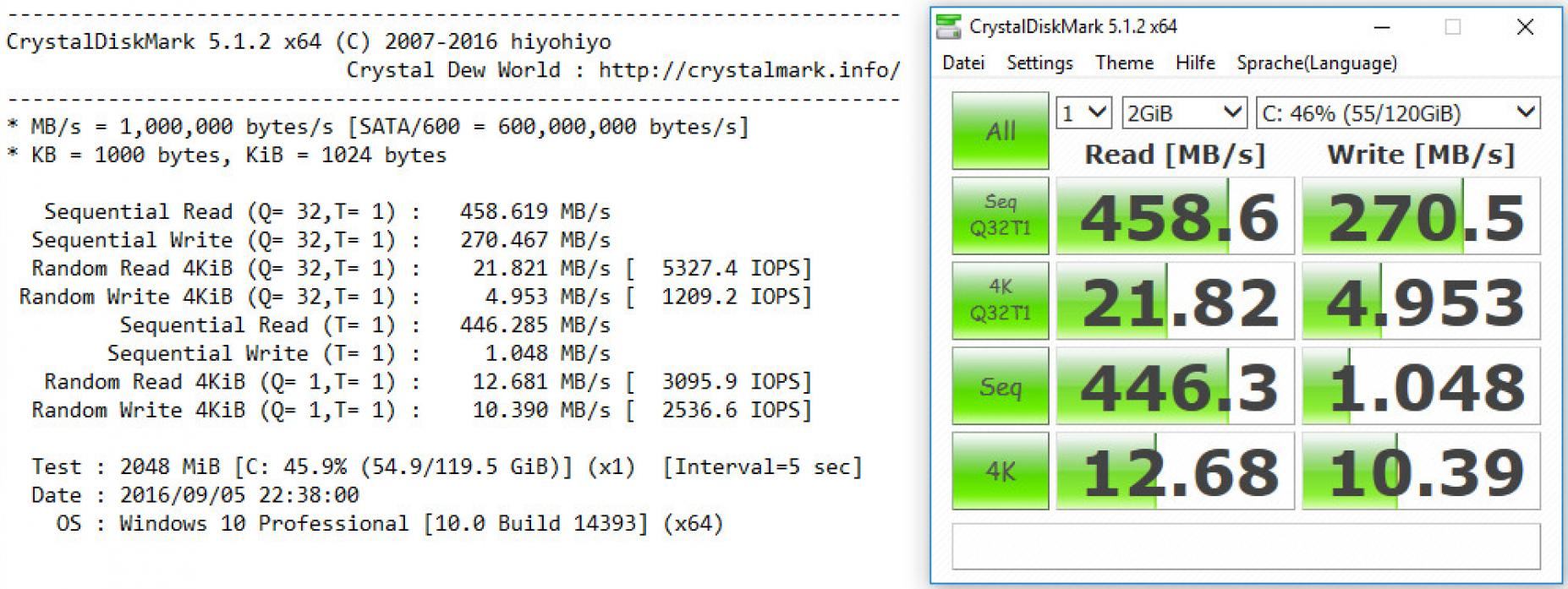

ZFS Performance (single SSD vs. RaidZ2 Pool mit ZIL)
Hi,
ich Experimentiere aktuell mit den Datastore für meinen ESXi All-in-One (angebunden per NFS, ZFS unter Ubuntu 16.04).
Ich habe einen RaidZ2 Pool mit 6x3 TB und eine 10 GB Partition auf einer Samsung 840 Pro als SLOG/ZIL. In einer Windows 10 VM habe ich die folgenden Ergebnisse mittels Crystal Disk Mark:
Hier noch die bonnie++ Ergebnisse direkt im RaidZ2-Filesystem auf dem ZFS-Host:
Code:
Version  1.97       ------Sequential Output------ --Sequential Input- --Random-
Concurrency   1     -Per Chr- --Block-- -Rewrite- -Per Chr- --Block-- --Seeks--
Machine        Size K/sec %CP K/sec %CP K/sec %CP K/sec %CP K/sec %CP  /sec %CP
fileserver   15960M   171  99 184059  24 99752  19   513  90 238521   9 185.2   4
Latency               238ms     572ms    1191ms     432ms     273ms     329ms
Version  1.97       ------Sequential Create------ --------Random Create--------
fileserver          -Create-- --Read--- -Delete-- -Create-- --Read--- -Delete--
files:max:min        /sec %CP  /sec %CP  /sec %CP  /sec %CP  /sec %CP  /sec %CP
10:102400:1024/1024  1968  22 14351  34 +++++ +++  1328  20 12646  45 17851  81
Latency             67020us   34492us     838us     240ms     214ms     170ms
Auf einer weiteren Partition auf der 840 Pro habe ich einen separaten Datastore eingerichtet umd dort die Performance zu testen. Leider ist die Performance nur relativ geringfügig besser. Mich wundern vor allem die relativ geringen IOPS. In dem Zusammenhang fallen natürlich auch die für eine SSD sehr sehr niedrigen Geschwindigkeiten bei Random Reads und Writes auf. Als ich die SSD als dedizierten Datastore laufen hatte, gab es quasi fast keinen Unterschied zur nativen Verwendung als lokaler Datastore unter ESXi und auch nur einen geringfügigen Unterschied zum RaidZ2 Diskpool. Ein sync=disable auf dem SSD-Datastore hat leider auch keine merkliche Besserung gebracht. Die SSD Ergebniss im folgenden Bild:
Hier noch die bonnie++ Ergebnisse direkt im SSD-Filesystem auf dem ZFS-Host:
Code:
fileserver   15960M   211  99 462665  42 161299  16   604  99 493181  17  3855  41
Latency               602ms     397ms     322ms     187ms     124ms    8502us
10:102400:1024/1024 10816  87 +++++ +++ +++++ +++ 10464  84 +++++ +++ +++++ +++
Latency              8166us    2756us    8260us    7585us    9649us     430us
Ist das ein normales Verhalten für ZFS im Zusammenhang mit SSDs?

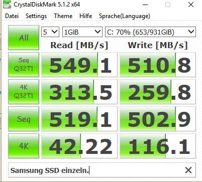

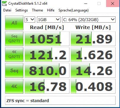

@oyster: ich hatte hier, hier und vor allem hier ab hier eine gewisse Testorgie veranstaltet... zwar primär im Hinblick auf Netzwerk-Flaschenhälse, aber da ist einiges an Infos rund um ZFS (auch ZFSonLinux) dabei... ;)

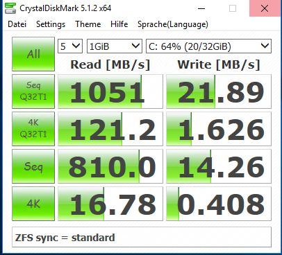

Konkret mit einem ESXi/Napp-it allinone auf Solaris 11.3 mit Windows10Pro-VM komme ich auf einem Consumer-SSD-Pool(Raid0 aus 4x Adata Premier Pro SP920), eingebunden über NFS als ESXi Datastore (Achtung Besonderheit: Die Solaris-VM mit dem SSD-Pool liegt auf einem anderen ESXi Host als die Win10-VM! Verbunden sind die beiden Kisten über ein 10Gigabit-Netz.):
attachment.php
ALL in ONE HOST
E5-1620
54GB RAM
Storage-VM
FreeNAS 9.10
2 vCPU
6GB RAM
pathtrough LSI HBA
4 x 256GB Samsung 850 Evo SSD als RAIDZ1 lz4 compression eingeschalten
ESX 6.0 u3
Datastore über NFS
Und hier die ChrystaldiskMark Ergebnisse:

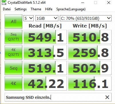

Windows10Pro auf Echter Hardware installiert.
Einzelne SSD:
attachment.php
Windows10Pro-VM 1vCPU 2GB RAM
Mit Sync = Standard:
attachment.php

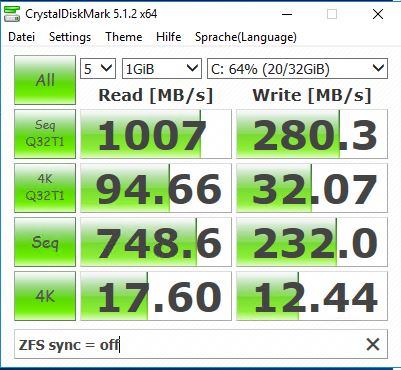

Mit Sync = disable / off:
attachment.php

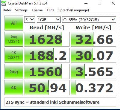

Und hier noch die Schummelsoftware mit RAM cache eingeschalten:
attachment.php
Leider hab ich beim Rummfummeln doch noch den Pool vermurkst.
Hab ja Backup gemacht. :wut:
Danke für die Benchmarks. Ich schließe daraus, das ZFS generell bei random Access recht massive Nachteile mit sich bringt. Ist meine Interpretation korrekt oder hängt das in dem Fall eher mit NFS zusammen?
