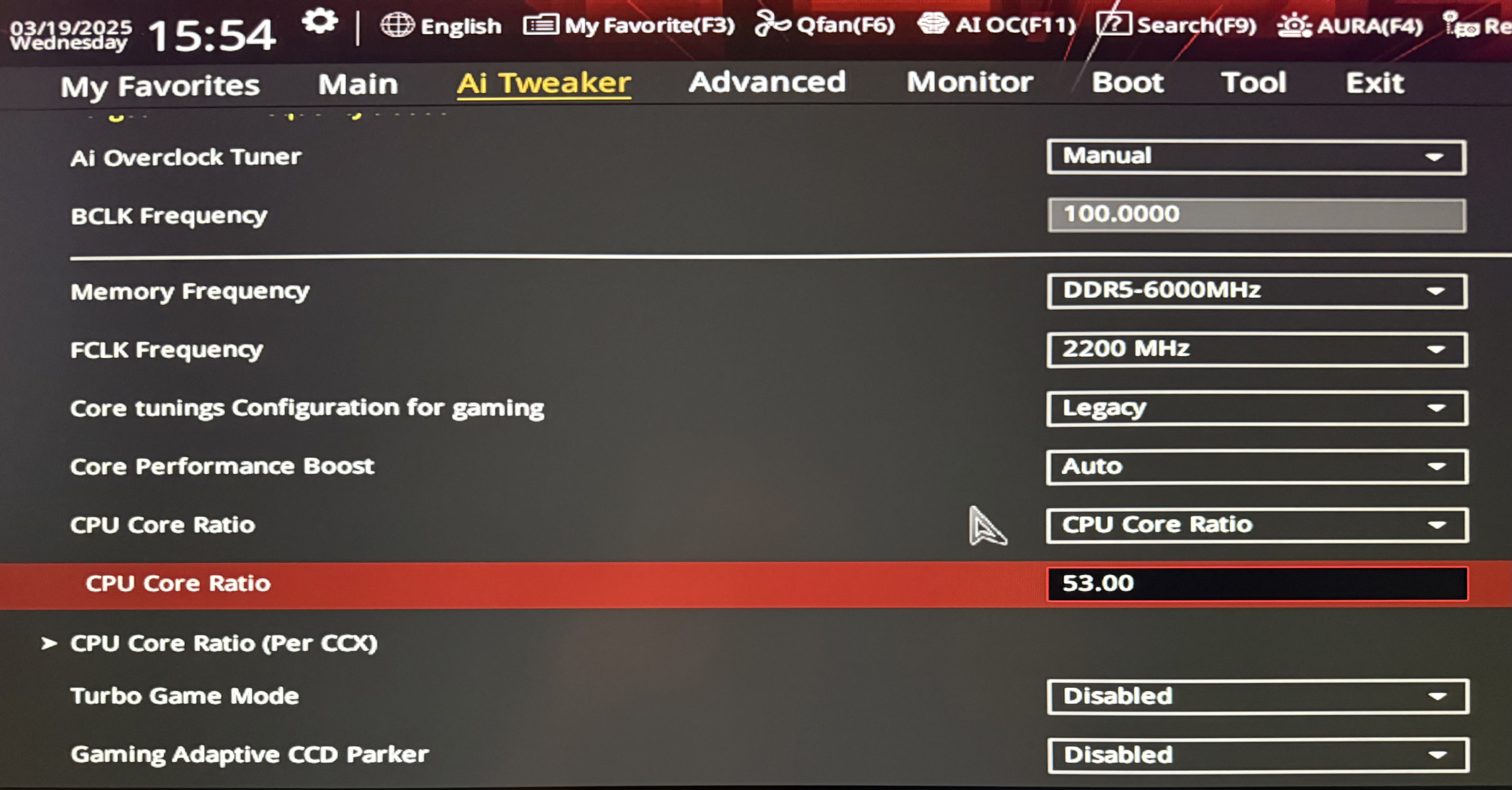

Ja, ohne PBO bzw. wenn man manuell den Multi einstellt, ist PBO nicht aktiv
Eine Option tiefer (CPU Core Ratio per CCX) kannst du den Multi pro CCD setzen (ausgehen von ASUS)
Und daran denken…
Wenn man den Multi stufenweise erhöht, erhöht sich automatisch VCore.

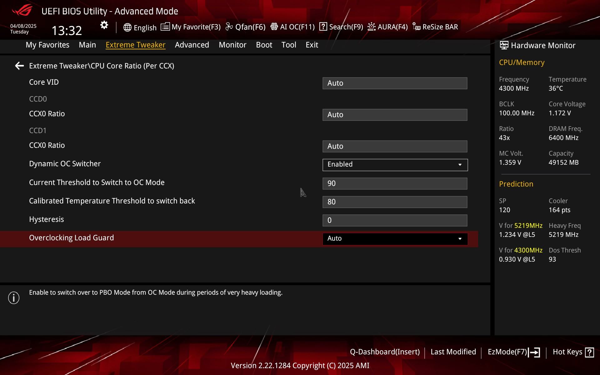

Eine Möglichkeit, die Asus Mainboards bieten, ist der OC-Swich..
Hier kannst du die Vid Eingeben und die Ratio per CCD, die CPU taktet normal bis sie eine der angegebenen Schwellen überschreitet, geht dann in den Modus mit fixer Ratio und wechselt dann wieder zurück.
z.B.:
Current Thershold to Switch to OC Mode: 90A .. ab 90A geht die CPU in den OC Allcore Mode, darunter kehrt sie in den normalen Modus zurück.
Calibrated Temperature Thershold to swich back: 80 Grad .. ab 80 Grad kehrt die CPU in den normalen Modus zurück.
Hysteresis: 0 .. gibt an wie schnell der Wechsel vollzogen werden soll.
Sieht dann so im Bios aus..
Grüße, Wheels
z.B.:
Grüße, Wheels

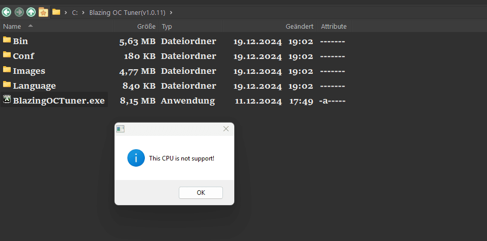

Danke hattest mir das ja mal per PN erklärt. Asrock scheint da nur eine Software Lösung anzubieten. Blazing OC Tuner, die soll so etwas ähnliches können , funktioniert aber leider nur mittelprächtig :fresse:.
Beim Start .....
Nach OK Drücken
ich werde den Teufel tun da auf Grund der Fehlermeldung irgendwas einzustellen ..........
Dahingehend ist Asrock eher enttäuschend.
Edit an kleine Schreibfehler aus Taiwan muss man sich wohl gewöhnen . :fresse:
„Blasting“ OC Tuner
„Crashhold to switch…“ :fresse:
Beim Start .....
Nach OK Drücken
Also mit meinem 9800x3d funztz das tool wunderbar.
Wenn Du bspw. 5450 bei 1,22V einstellst, dann haut er PBO sofort raus und Du hast nen statischen Takt. Perfekt für CB z.b.

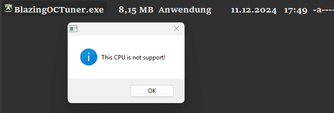

..again - nach Start
...dann nach OK drücken
ich werde da solange nicht rumfummeln bis diese Fehlermeldung geklärt ist....

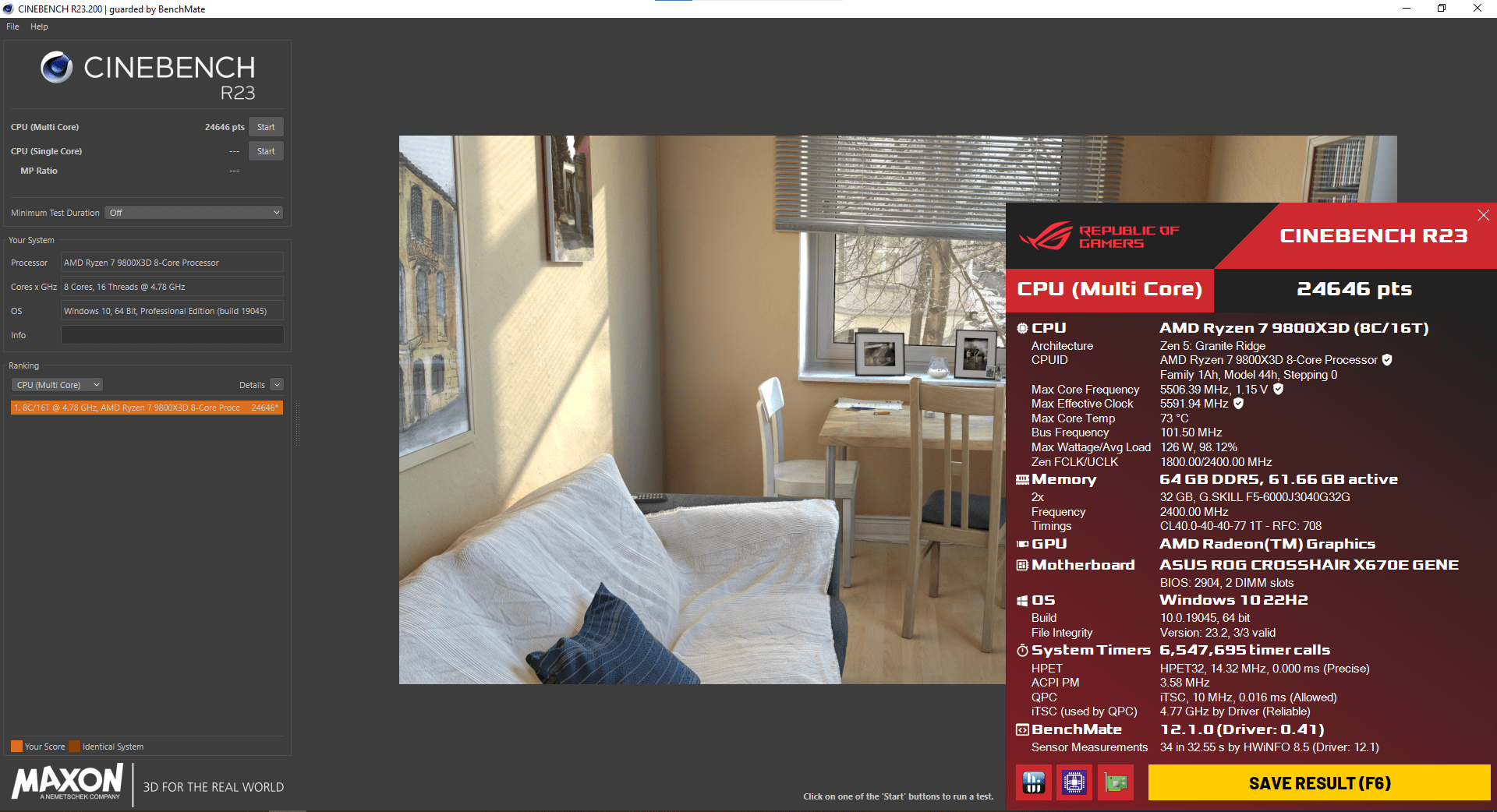

9800X3D 5,5GHZ @ 1,137V im CB23 Multi Run:
Ein weiterer Run mit Benchmate:
Bei Benchmate verstehe ich die Angabe 1,15V nicht. Er dropt ja auf 1,137V Vcore runter und der Max eff. Takt scheint bei Benchmate auch buggy zu sein. Er zeigt mir etwas von 5,591GHZ an, wobei nur 5,5GHZ anliegen.
Daher nutze ich lieber weiterhin hwinfo.
Anhang anzeigen 1101509Anhang anzeigen 1101508
