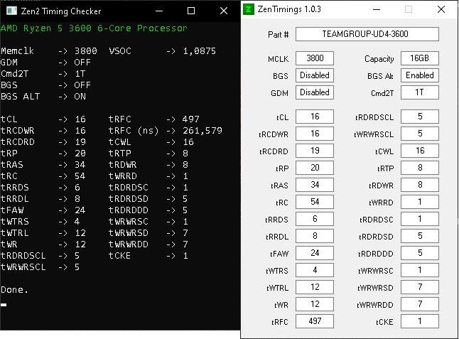

RAM OC Einstellungen:

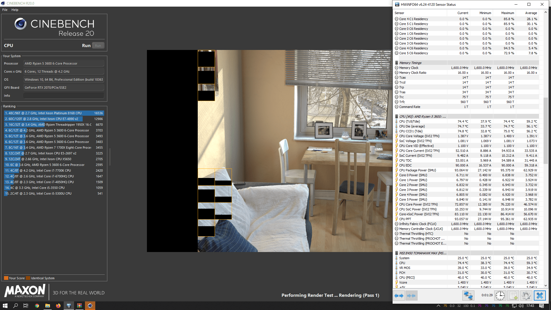

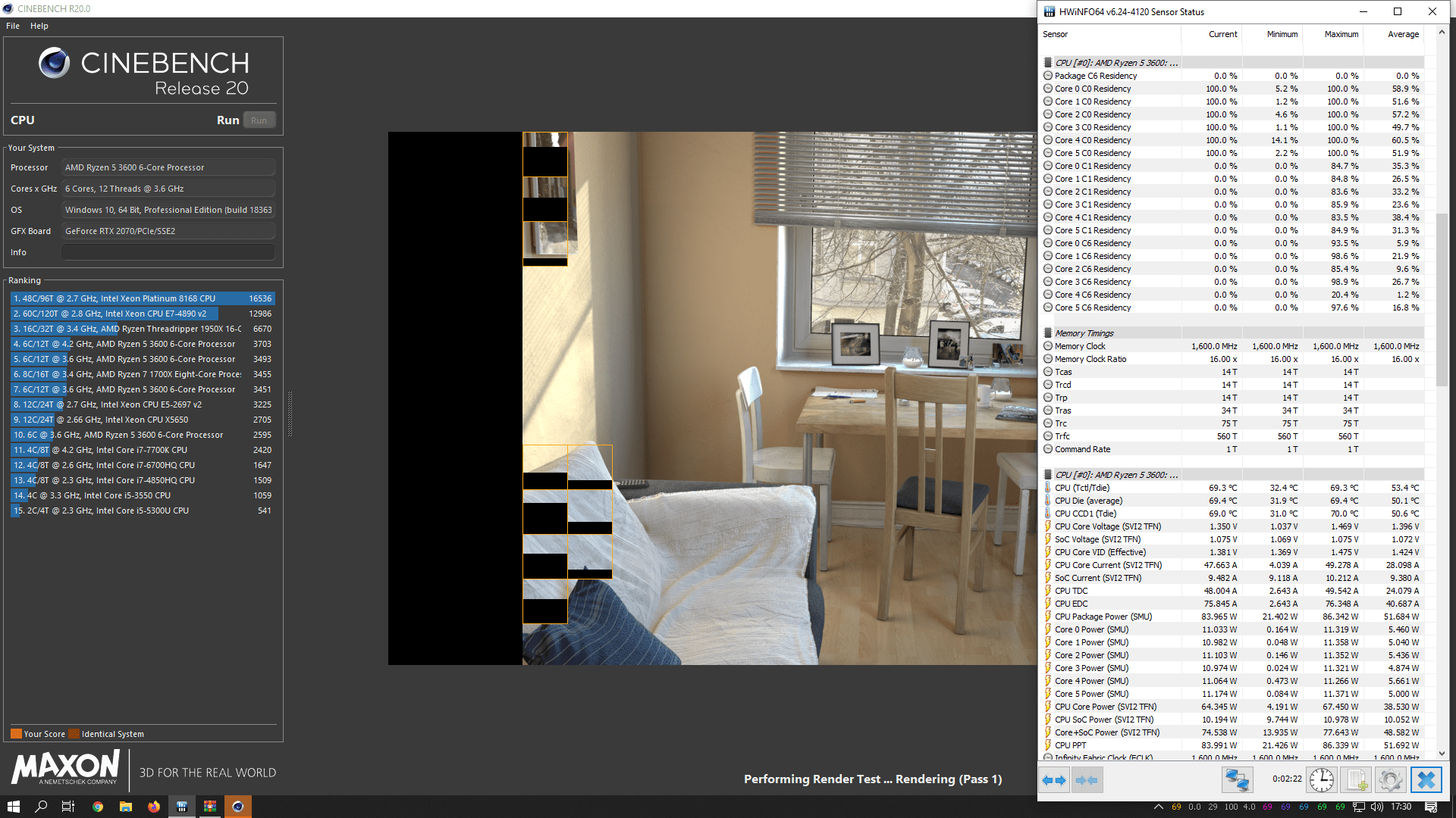

PPS: Hab CB20 mal in realtime ausgeführt. Bringt tatsächlich nochmal einen guten Schub an Punkten. Hätt ich nicht gedacht. Für die Liste wärs dennoch gut, wenn wir die Standardpriorität nutzen würden. Sonst sind quasi alle Ergebnisse verfälscht. Hab mit meinem aktuellen 4100er Setting getestet und konstant knapp 70 Punkte mehr als sonst.
Nicht wundern falls das noch wer testen will. Der Gesamte Rechner freezed bei dem CB Run, der läuft aber trotzdem weiter. Es wird nur nicht mehr dargestellt

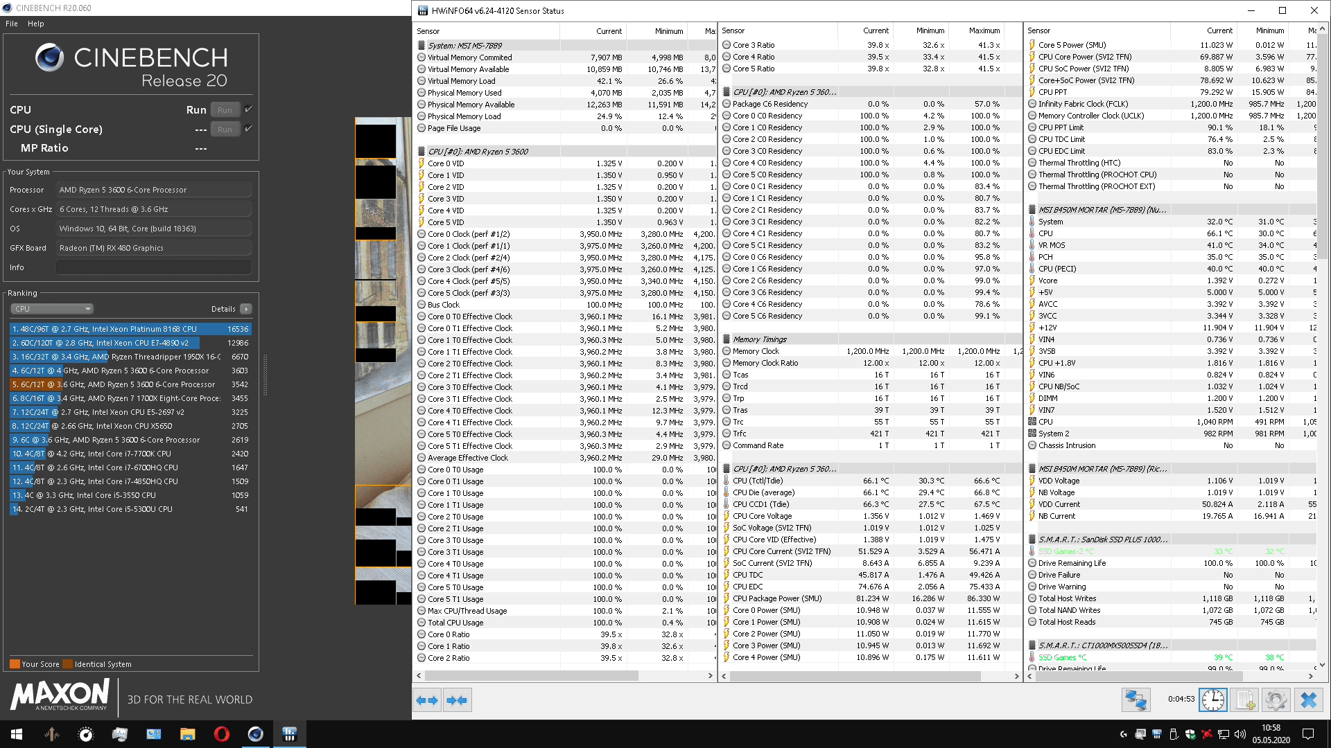

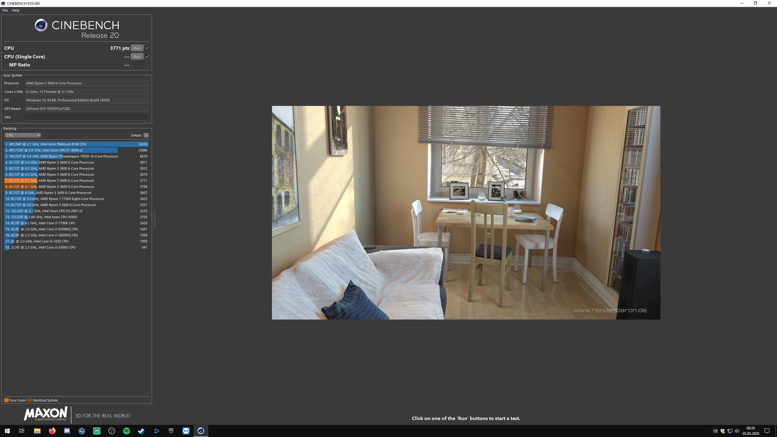

Dann poste ich mal mein "atemberaubendes" Ergebnis als wohl schlechtester R5 3600er xD?
C20: 3483
Dann werde ich etwas seltsames hier erwähnen, wenn ich MSI Game Boost aktiviere (4,2ghz) ist meine VID nur 1,075. Finde gerade den Screenshot nicht, werde ich morgen nochmal testen. Aber normal kann das nicht sein oder? Macht ja keinen Sinn wenn ich für ~ 4ghz schon 1,35Vcore brauche, kann ich für 4,2 nicht 1,075 benötigen
Welcher effektive Boost liegt denn im Run sowohl als auch an? Klapp mal alles aus im HWinfo
So ist das ziemlich nichtsaussagend
Normal dreht der Gameboost deine Vcore richtig auf und übertaktet die CPU. Das ist noch schlimmer als PBO :d
Dein Score sagt eher aus, dass du 3,8 bis 3,9ghz boostest

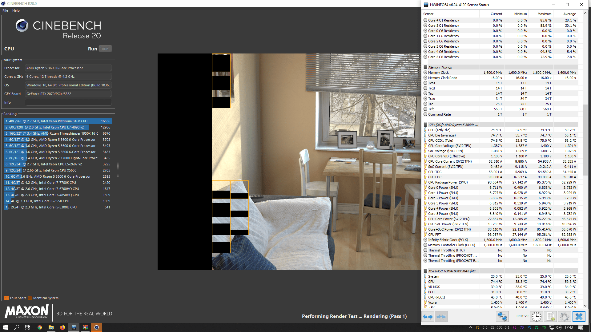

Habe eben doch mit Gameboost und PBO off nochmal gestest.
stock 4ghz pbo off: 3530
4,2ghz (msi-gameboost): 3685
Ich weiß nicht so recht xD, soviel bringt mir das auch nicht, eventuell bei 4ghz die vcore runtersetzen aber stock ist schon 1,35vcore geht da überhaupt noch was xD? Ich habe auch keine Ahnung ob beim blöden MSI-Gameboost die CPU überhaupt stabil ist, teste ja nur c20.
Naja @TheOpenfield hat ähnliche Vcore mit default Settings gehabt.
Kannst du in der Liste hier nachsehen auf der rechten Seite -> Zen2 - Sample quality overview - Google Sheets
Und dann schau dir an auf der linken Seite was er aus der CPU raus holen konnte mit manuellen Settings. Aber dafür musste halt nach dem Guide gehen.
Mach mal bitte mit totalen default Settings während CB20 einen Screenshot mit vollständig ausgeklapptem HWinfo (der Pfeil unten links). So bringt es wie gesagt gar nichts es zu zeigen, weil alle Werte die sinnvoll sind fehlen

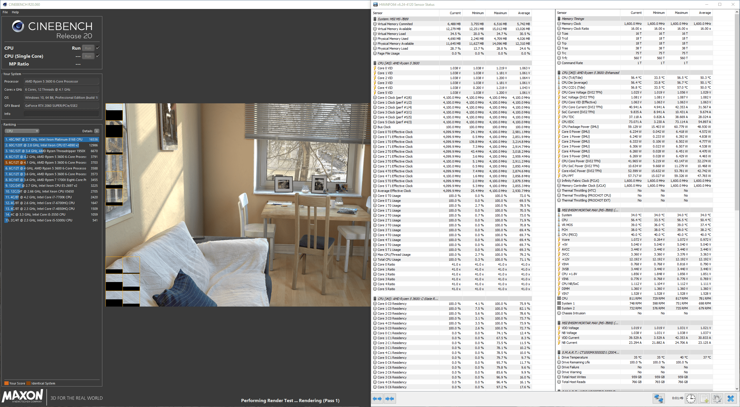

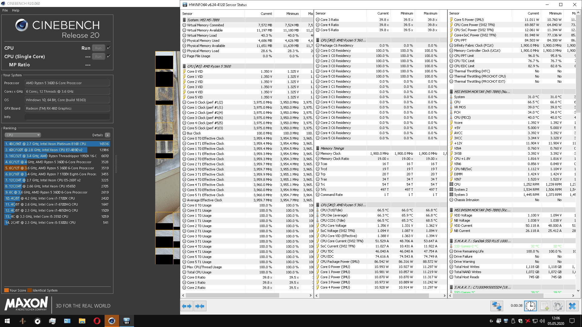

Alle UEFI Einstellungen mit CMOS Reset zurückgesetzt.
Da hatte ich dann nur auf All Core 4000 MHz, Spannung auf Auto und PBO auf off
Beim MC Run sah es so aus:
Allcore = 4000 MHz
VCore = 1.264 V
Package Power = 70,757 Watt
Temp = 57,6 °C
CB20 = 3528 pts

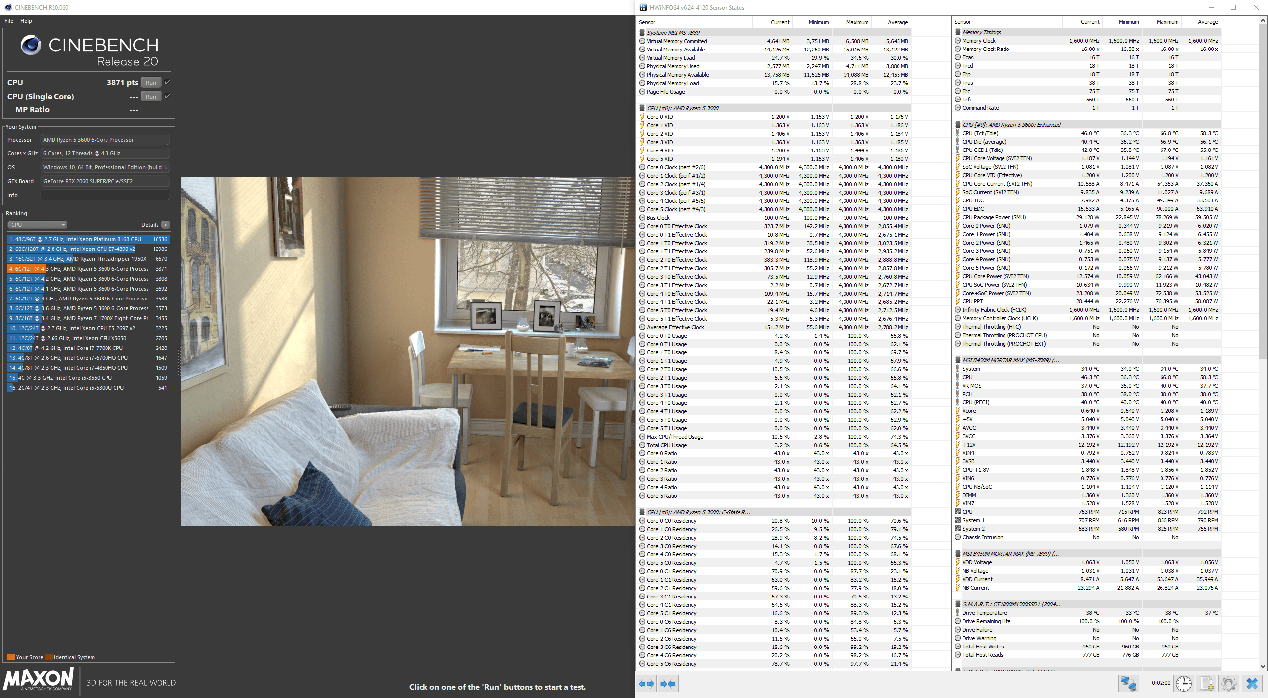

Bei allen UEFI Einstellungen auf Stock, PBO disabled habe ich folgende Werte:
MC Run:
Allcore = 3979 MHz – 3981 MHz
VCore = 1.469 V
Package Power = 86,330 Watt
Temp = 66,6 °C
CB20 = 3478 pts

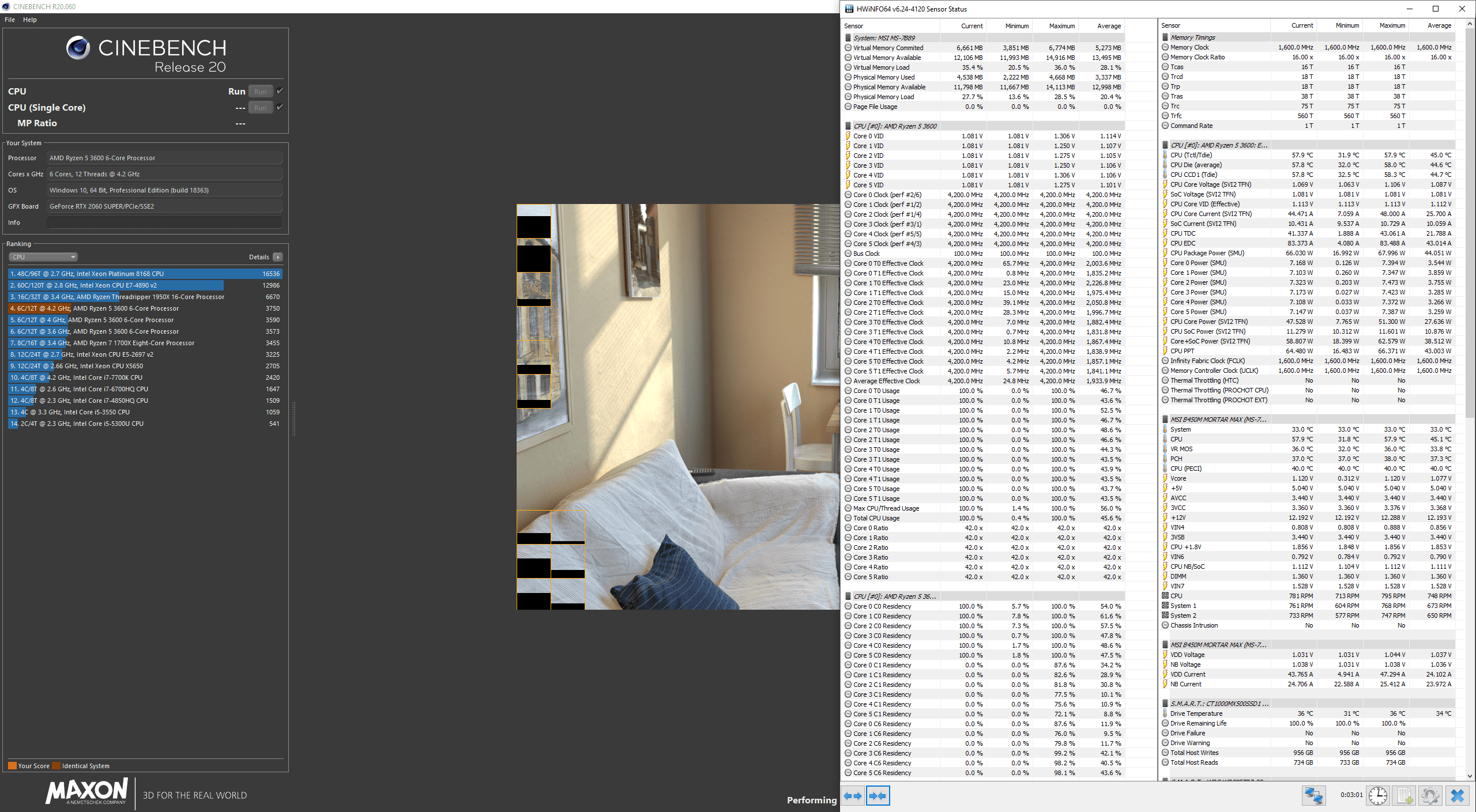

Jetzt habe ich folgende Ergebnisse:
MC Run:
Allcore = 3965 MHz
VCore = 1.362 V
Package Power = 88,572 Watt
Temp = 66,8 °C
CB20 = 3545 pts

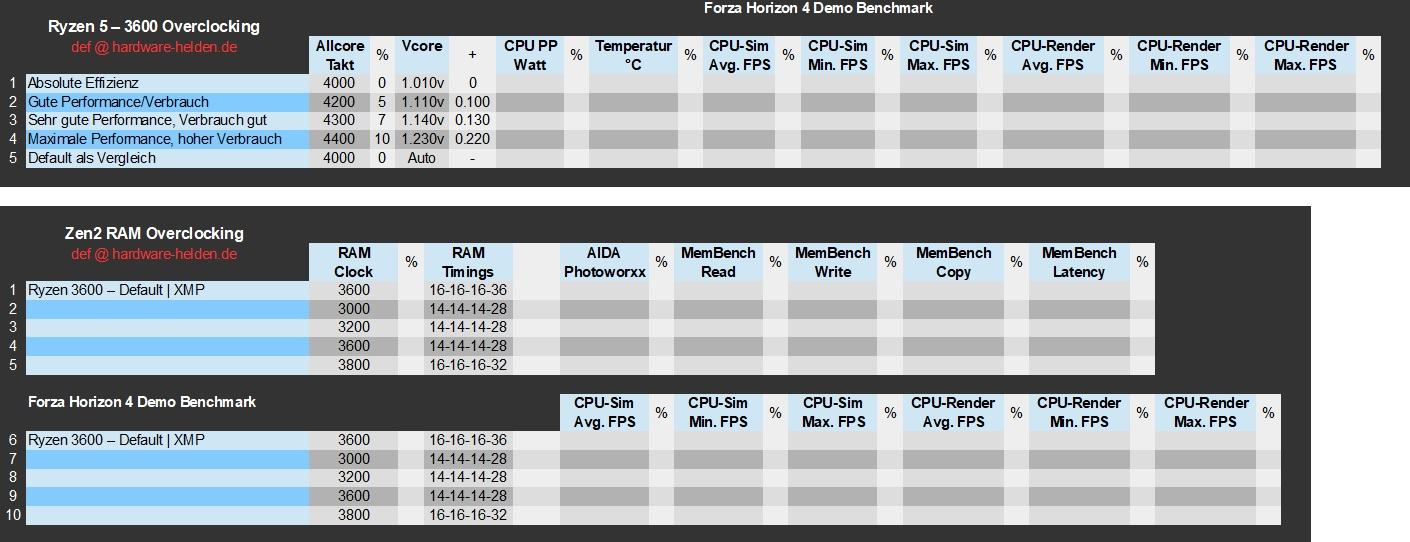

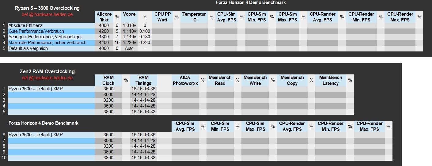

Ich war am überlegen den Guide noch mit Forza 4 Horizon Demo Benchmark zu ergänzen (quasi in die Abschlusstabelle). Was haltet ihr davon und gibts noch spezielle Wünsche?
Werd das auch mit in meinen RAM-Guide einbauen und verschiedene Taktraten bei gleichen Timings testen. (Beim RAM Guide würd ich dann quasi auf 4,4ghz (oder ein anderes Setting?) z.b. 3800 cl16 gegen 3600 cl14 / 3200 cl14 / 3000 / cl14 /whatever und das ursprüngliche XMP testen)
PS: Ich hab leider keine anderen Spiele mit ner Benchmark Funktion. Von diesen ganzen selbst gedrehten Benchmark-Szenen halt ich nicht viel, da man absolut NIE den exakt gleichen Ablauf hat und so Vergleiche in meinen Augen nix bringen.
Edit: Einwände / Verbesserungsvorschläge zur Preview?

Bis auf den Allcore Takt von 4200 MHz habe ich nichts in Spielen getestet. Ob alles also stable ist, kann ich nicht sagen. Die CB20 Runs laufen allerdings ohne Probleme durch.
Ich werde bei den 4200 MHz bleiben. Danach steigt die Leistungsaufnahme und Temperatur einfach unverhältnismäßig, auch wenn es noch unter oder ähnlich zu Stock ist.
Hier noch die ganzen Screenshots, je während und nach einem Run von 4000 bis 4400 MHz:
