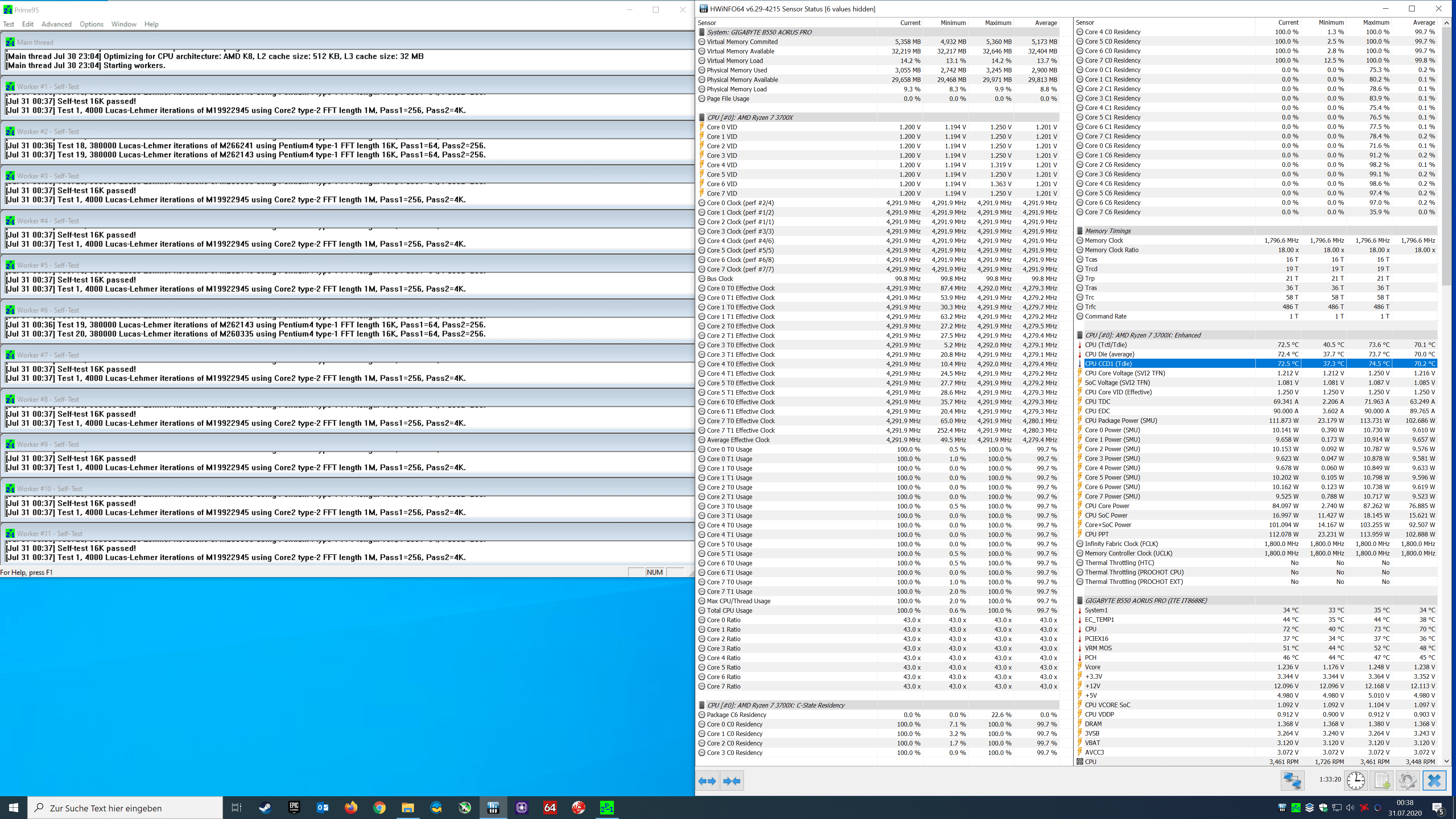

Mein letzter Screenshot ist auch mein jetziges OC über das normale OC Menü nicht dem AMD Overclocking aber auch da wird mir wie auf meinem letzten Screenshot ganz oben 1,1v (load 1,069v)
angezeigt, ist mir schon klar das die VID auf dem Screen nix zu sagen hat aber z.b. Bios default wird hier 1,344-1,375 (load) angeigt wie auf meinem ersten Screen zu sehen.
Ich werd später nochmal die 4ghz mit 1250mv im AMD OC einstellen und ein Screen vom Bios und Win machen. Anfangs wie schon geschrieben mit 4,2ghz und 1300mv versucht und die kiste war so derb instabil das er mir gleich nach dem neustart im bios verreckt ist, weil eben nur 1,1v bei den 4,2ghz anlagen.
Lila ist editiert für dich. Rest aus dem Guide

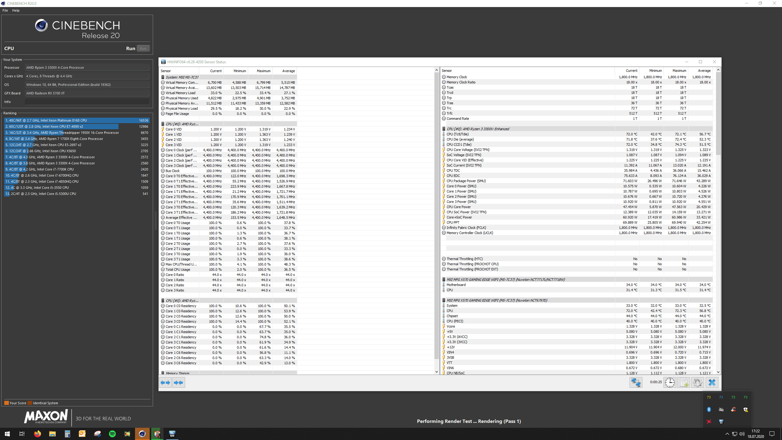

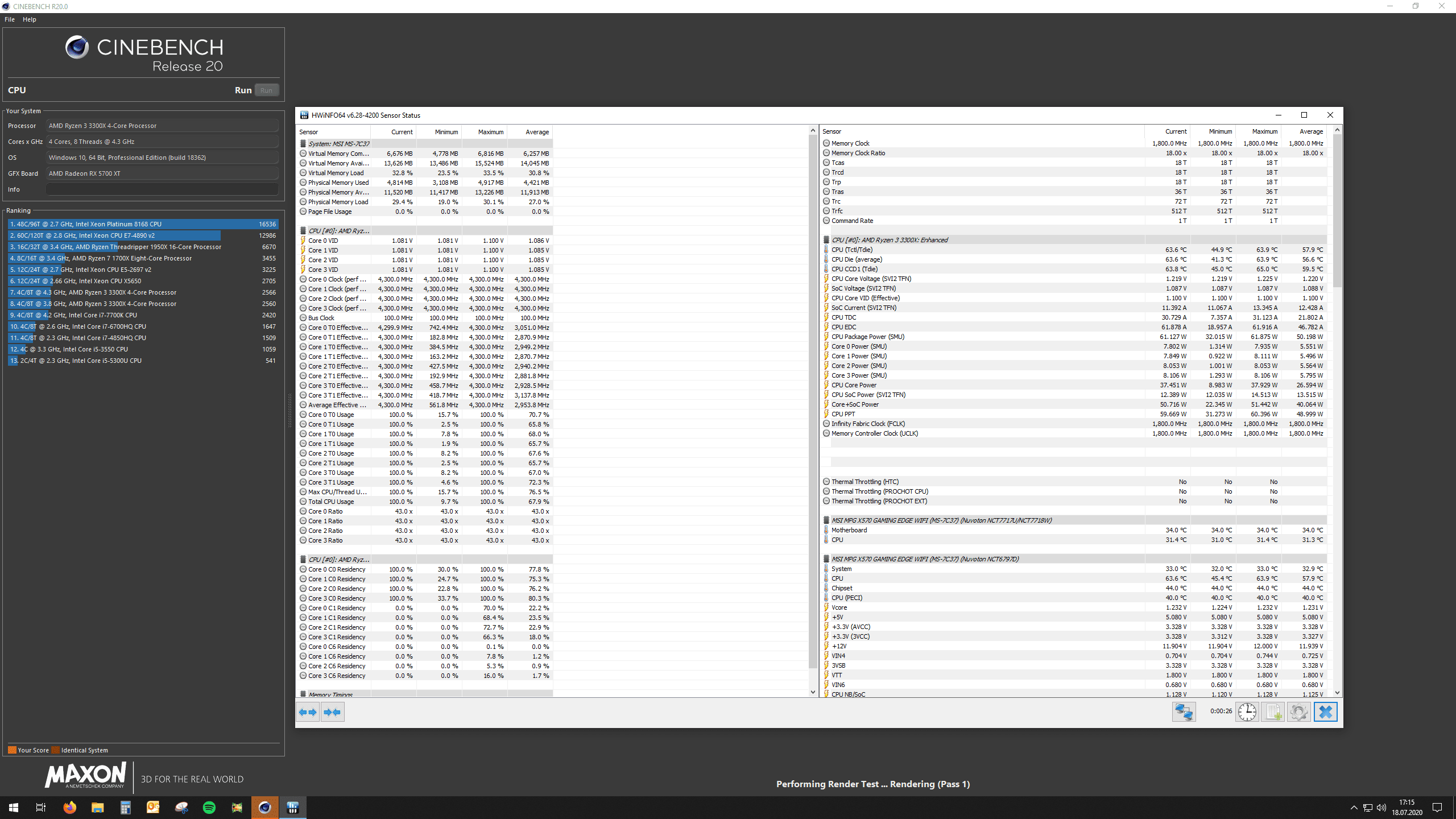

Ok das mit dem Residency hab ich nie beobachtet, hab immer die minimum PackagePower im Auge gehabt und halt der min takt.
Ich hab jetzt nochmal default geladen PBO OFF 4000Mhz mit 1250mv im AMD OC Menü, da geht der takt auch schön runter.
Seht selbst auf dem Screenshot.
Das kommt bei raus wenn ich es übernehme und neustarte, siehe rechts Core Voltage,
wird auch im Extreme Tweaker so angezeigt.
€dit: hier nochmal default CB20 mit offenen HWinfo, vcore geht zwar nicht ansatzweise soweit runter wie bei dir aber sollte
laut PP(17W min) trotzdem passen.

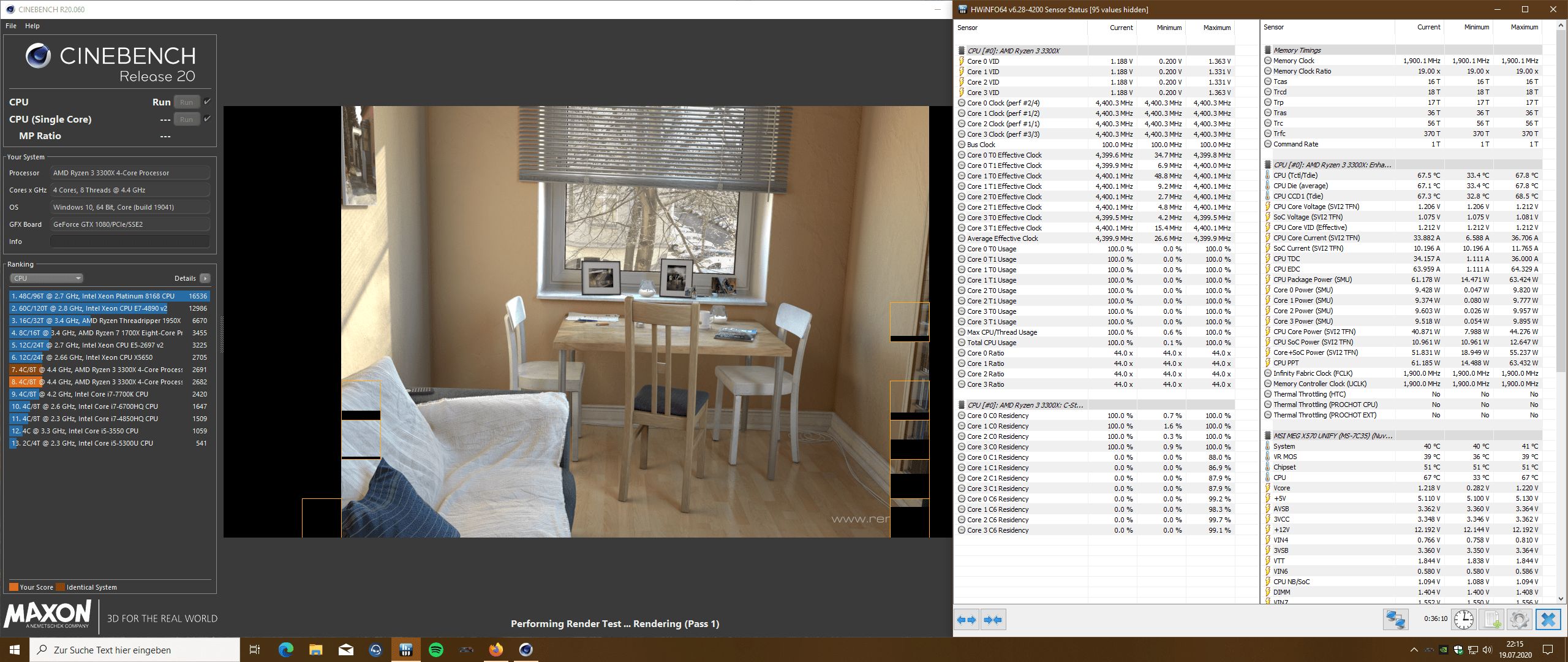

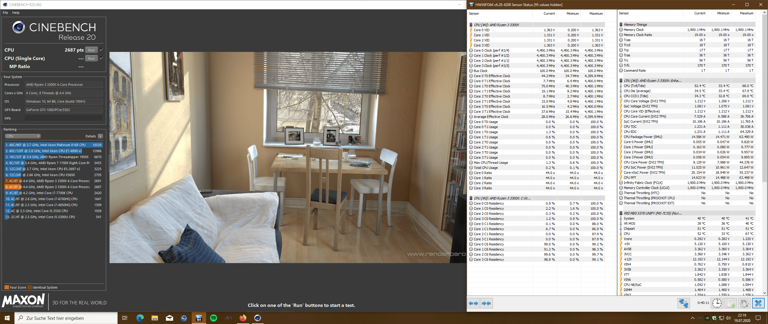

habe mal schnell die CPU von meinem Bruder gesprengt... :) 3300X @ Wakü @ MSI X570 Edge @ 2x8Gb CL18 E-Die @ 1800Ram/1800IF
Erster Wert alles @ Stock/Auto -> restliche Werte mit XMP, LLC Mode 3 (MSI) u. PBO OFF
UserCPUAllcoreVcore BiosVcore ØTempPPTTDCEDCAutoOCScalarCPU PPCB20
Doenereater3300XAutoAuto1.369 V73 °CAutoAutoAutoAutoAuto74 W2520
Doenereater3300X43001,225 V1,219 V63 °CAutoAutoAutoAutoAuto61 W2570
Doenereater3300X44001,325 V1,319 V73 °CAutoAutoAutoAutoAuto71 W2628
Denke das Teil ist nichts besonderes, aber durchaus Interessante Werte :)

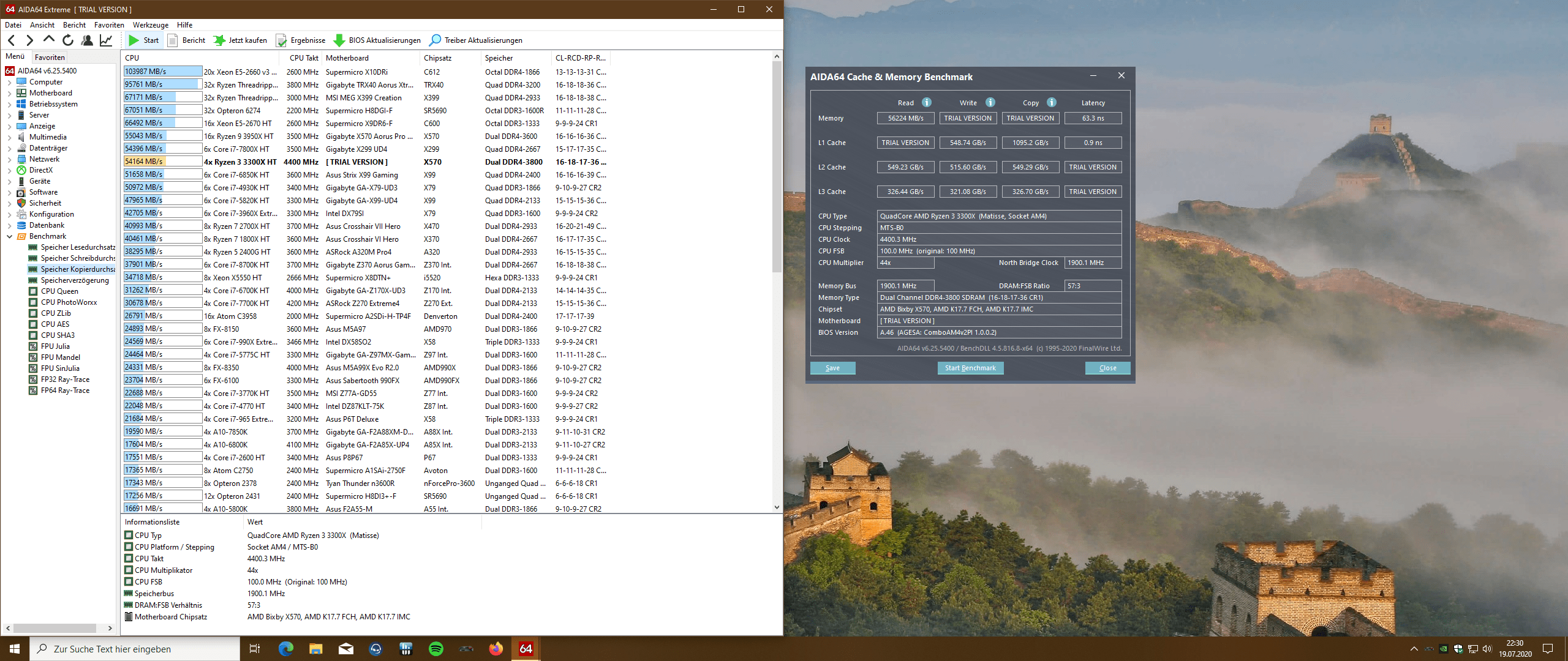

Habe gestern den Kram zusammengeschustert und heute mal probiert, ist also noch nicht final. FCLK 1933 gehen und 4,5 Allcore gehen auch mit den jetzt eingestellten Spannungen.
Nur zusammen will das noch nicht...:coffee2:
Das sind wirklich erstaunliche CPUs die neuen kleinen :d
Jepp.... hatte aber auch eine gute Anleitung @def :bigok:
Mal gucken was da noch mit etwas mehr Spannung geht.... Luft nach oben habe ich genug

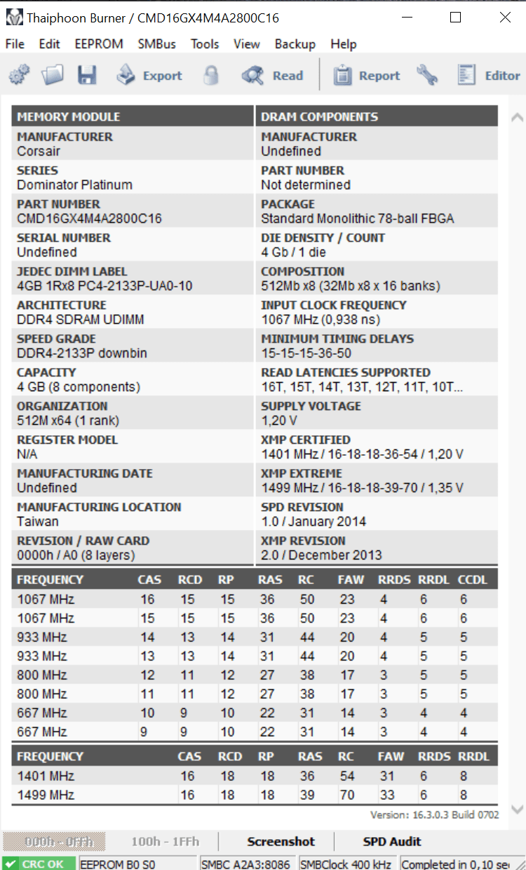

Hmm wenn ich taiphoon burner downloaden will, bricht der download ab mit dem Kommentar malware found, habt ihr das was ähnliches?
ja..hatte ich/wir auch schon. Hab die Hersteller-Seite als Ausnahme hinzugefügt. Bin da auch eher vorsichtig aber hier haben das schon einige genauso gemacht. Denke Du bist da safe !

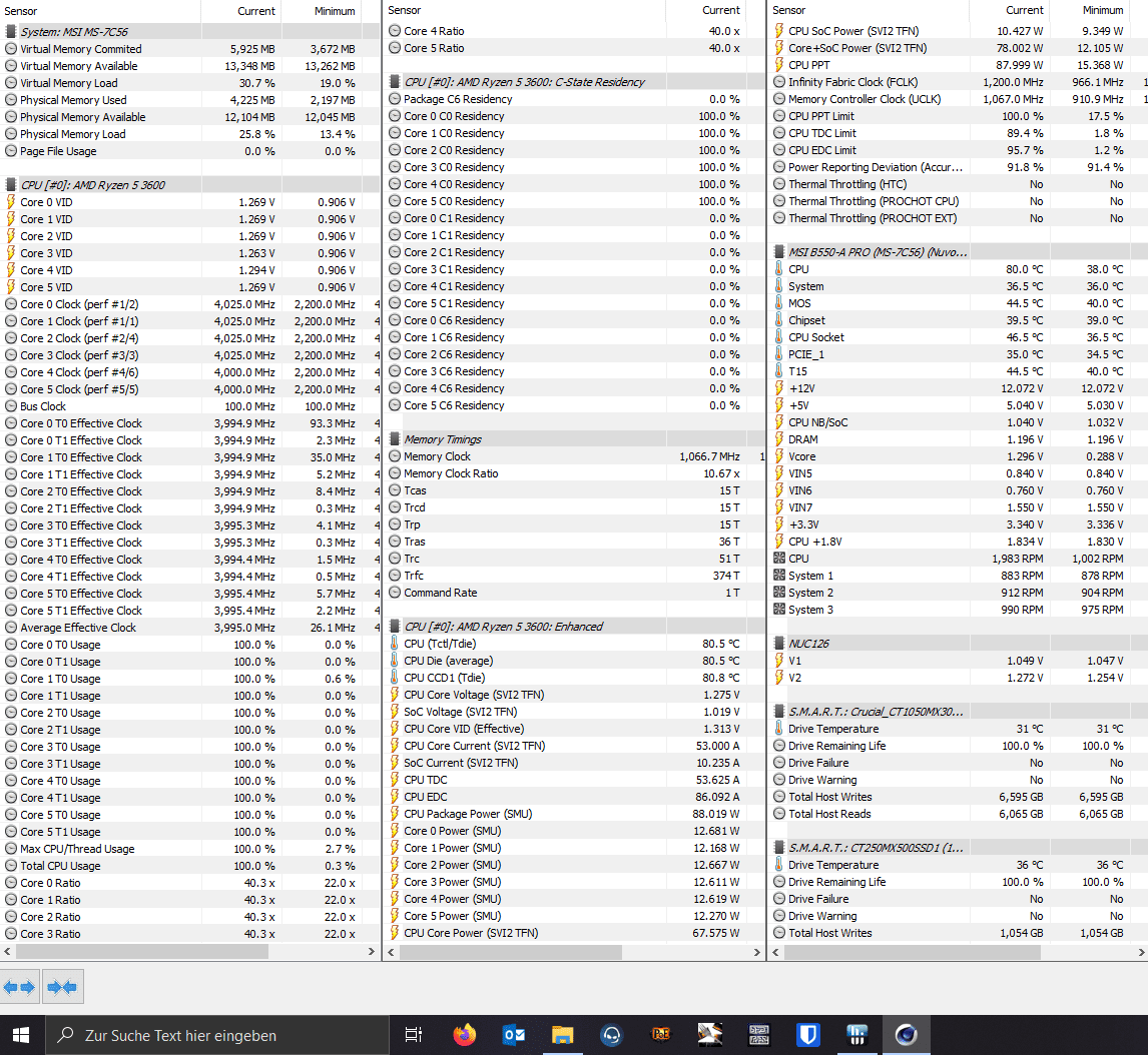

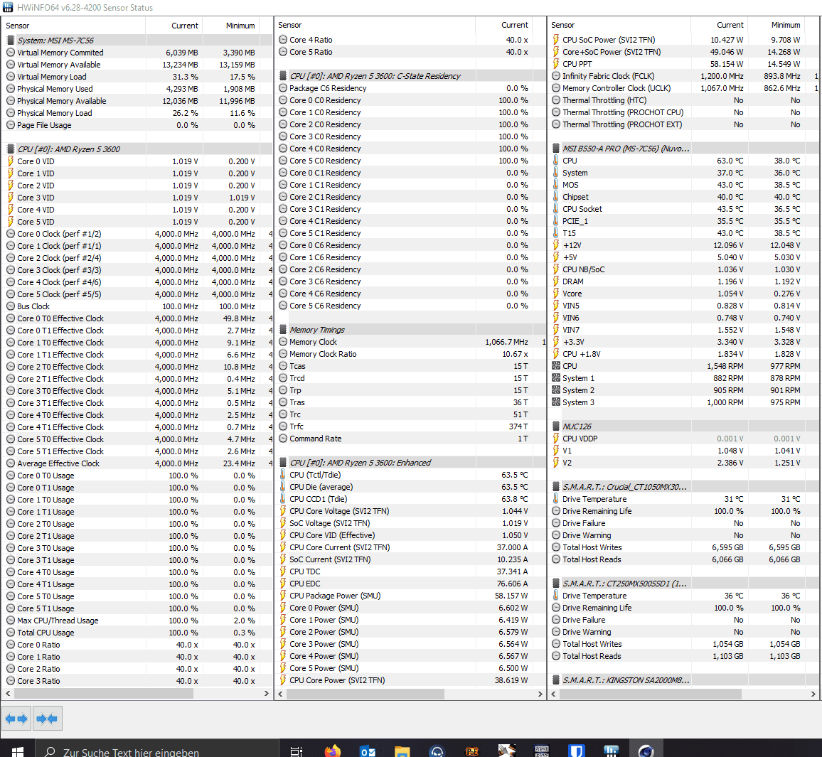

@def : erstmal vielen Dank für den Guide. Hilfreich und leicht verständlich.
Ausgangssituation (mit PBO aktiv): 4,0GHz @ 1,275V --> 83° bei 88W -->3608 Punkte im CB20
Ich habe keine Grenzen ausgelotet, bin also nie an Punkte gekommen, in denen die Kiste nicht mehr gestartet ist. War auch nicht mein Ziel. Habe zwei Szenarien durchgespielt: Performance bei erträglicher Temperatur und Performance bei geringer Leistungsaufnahme. Ich bin hier aber wie gesagt immer im Rahmen geblieben, thx @2k5lexi für die Rahmenwerte.
Performance bei erträglicher Temp ergab: 4,3GHz @1,200V -->79° bei 80W --> 3857 Punkte (kein Screenshot gemacht)
Performance bei geringer Leistungsaufnahme ergab: 4,0GHz @ 1,050V --> 64° bei 58W --> 3615 Punkte
bei letzterem bleibe ich, rennt ausreichend schnell und macht nicht so warme Knie :d
