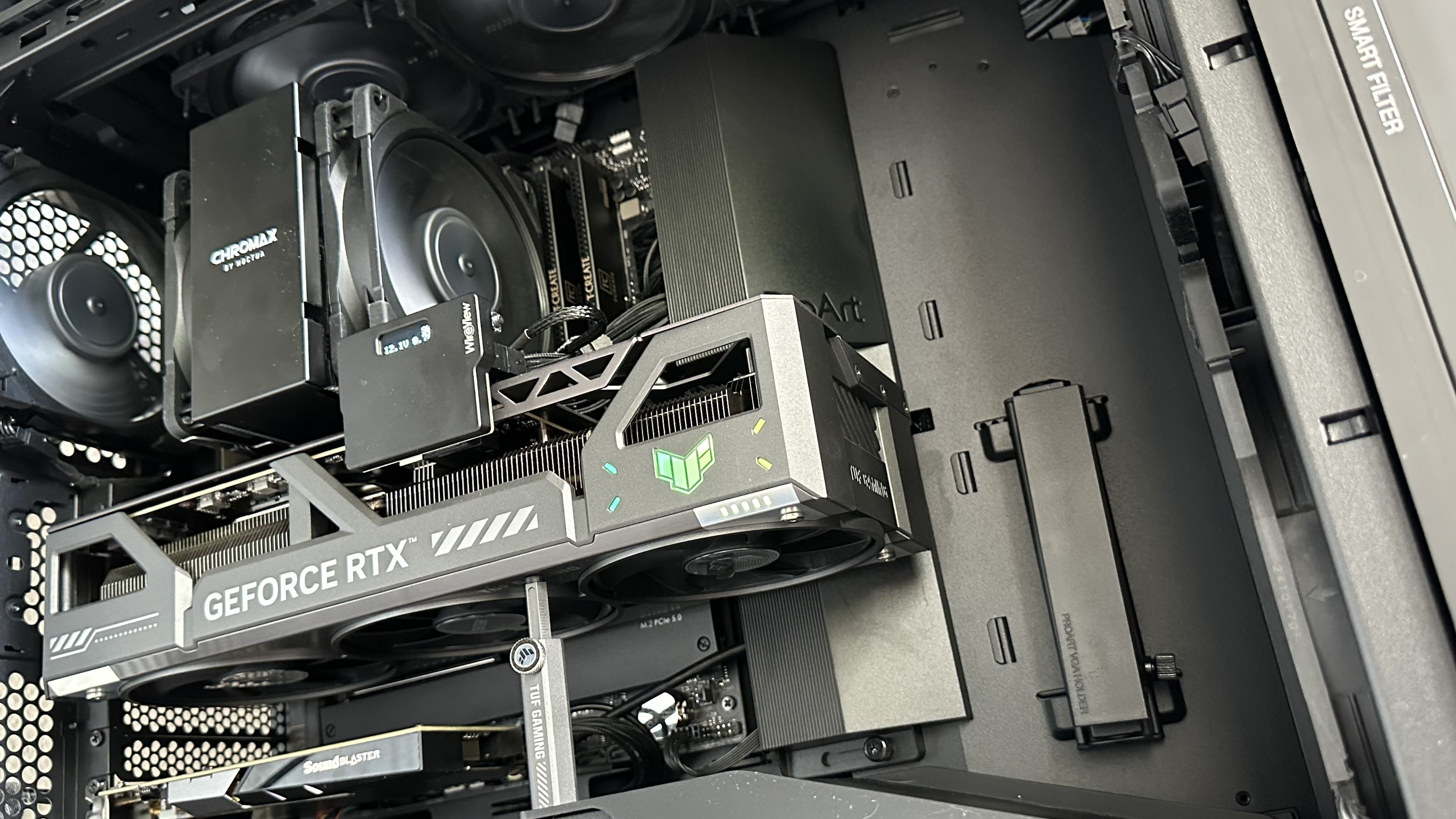

Geringe Leistung RTX 5080

Ich könnte mir vorstellen, dass die GPU gar nicht das Problem ist!
Hintergrund: Ich mein altes Z690 mit 14600k vorbereitet und einen CPU Kühler montiert. Dann wollte ich nochmal das System mit 7950x3d testen um aktuelle Werte zu haben, und dabei viel mir auf, dass die GPU Auslastung im ersten Grafiktest oft gar nicht bei hundert Prozent liegt.
Kann natürlich normal sein, aber ich habe dann mal den CPU-Score verglichen, und der liegt bei ca. 12.000 Punkten. Auch hier viel zu wenig.
Dann habe ich mal im Afterburner +450 Mhz beim Takt und +2000 beim Speicher hinzugegeben. Taktet dann wieder mit bis zu 3160 Mhz und kommt tatsächlich auf 30.000 Grafikpunkte. CPU Punkte sind dann wieder irgendwo bei 12.000!
Also wieder die 2060 eingebaut und Time Spy laufen lassen. CPU Score ca. 15.000, mehrere Male.
Zurück zur 5080 - 12.000 CPU Punkte…
Und jetzt bin ich mit meinem Latein am Ende… war dann auch halb zwei in der Nacht, und bin ins Bett gegangen. Werde heute Abend mal weiter mich auf die Suche machen.
Edit: Spontaner Test mit liegenden Gehäuse brachte keinen Unterschied. Hatte vermutet, dass ggf. das Gewicht irgendwelche Leiterbahnen beeinflusst.
Läuft wieder!
Kurzfassung: Windows ein weiteres Mal neu installiert, und nun läuft die Kiste wieder rund. Treiber etc. sind die selben wie zuvor auch. Ich verstehe es überhaupt nicht…
