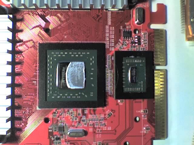

Ich sitze gerade vor meiner alten XpertVision GeForce 6800 GS AGP und möchte einen Zalman VF 900 Cu drauf bauen, um sie endlich leise zu bekommen. Jetzt habe ich den alten Kühler ab und will den neuen drauf setzen und da muss ich feststellen, dass die Bohrungen zur Lüfterbefestigung zwar passen, aber der Boden des VF 900 gerade mal so die Hälfte der GPU bedeckt.
In der Kompatibilitätsliste von Zalman stand zwar, dass der Kühler auf die Grafikkarte passt, aber ich glaube, die haben nur bei den Bohrungen geguckt.:wall:
Was meint ihr denn, ob das gut gehen kann, wenn nur die Halbe GPU von dem Kühler bedeckt ist?

@Mr. Anderson: Könntest du mal bitte ein Foto machen? Die GPU der 6800er Serie war doch gar nicht so groß...
@Mr. Anderson: Das ist ja höchst seltsam... wenn die Löcher passen muss der Chip doch auch in der richtigen Position sitzen?!
Bist du dir bei der Montage hundertprozentig sicher? Wenn ja, würde ich das sein lassen...

@humanTE1: Also ich bin mit der Montage sicher, durch den Brückenchip wurde der Grafikchip einfach nach oben verrückt, wodurch er nicht mehr mittig zwischen den Bohrungen sitzt.
Klar, häng ich an den Post an. Entschuldigt bitte die schlecht Qualität, aber mein Bruder hat meine Digitalkamera mit in seine Wohnung genommen und deshalb musste das Handy mit VGA-Kamera her halten. Ich denke aber, dass man die Problemstellen ganz gut erkennen kann.
Vorne weg muss ich sagen, dass ich alles einfach schon mal montiert habe, um zu sehen, wie es mit der Hitzeentwicklung aussieht. Na ja, mir bleibt dann nur zu sagen, dass der Chip im Windowsbetrieb ca 54°C und bei Ansicht des Fellwürfels (ATI-Tool) nach nur wenigen Minuten 99°C heiß wurde.
Ich habe die Wärmeleitpaste auf der GPU und dem Kühler gelassen, um zu zeigen, wie (oder besser was) alles vom Kühler abgedeckt wird. Dazu habe ich den alten Kühler gelegt, um zu zeigen, wie der alte Kühlboden aussah.
Tja, nun hoffe ich, dass ihr mir irgendwie helfen könnt, aber irgendwie kann ich mir nicht vorstellen wie man da noch was machen kann, dem Brückenchip sei Dank.
