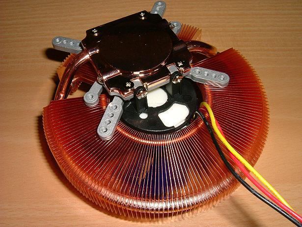

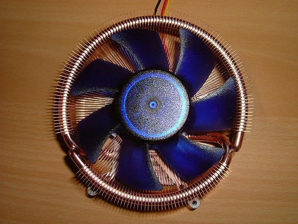

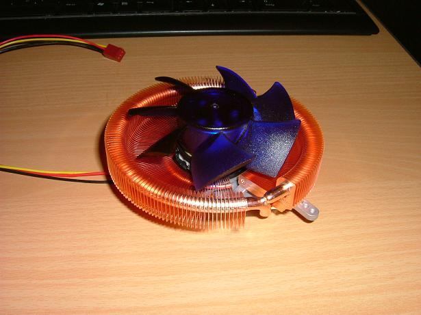

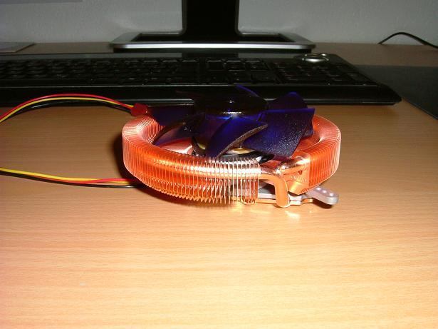

How to: VF900 Lüftertausch / auf Silent-Niveau bringen
Da Zeit=Geld habe ich die vorhandene Halterung verwendet, d.h. die Halterung vom Lüfter getrennt. Dazu habe ich mit einem Schraubendreher reihum das Teil ausgehebelt (sehr vorsichtig!). Am besten das schwarz glänzende Mittelteil der Lüfterplatte unten ausbohren, dieses muss nämlich heraus, siehe Foto3). Anschließend die Halterung wieder einbauen und dabei das Lüfterkabel zwischen Kühlkörper und Halterung legen (den überstehenden Rand der Halterung kann man lassen).
Dann den neuen Lüfter mit einem Seitenschneider von allen Stegen befreien, sowie den Typenaufkleber abziehen. Dann mit Tesa-Montageklebeband (aufgeschäumt, identisch zu den Power-Strips, nur billiger und besser zu verarbeiten da Meterware) 3 Lagen mit je 2Bahnen nebeneinander über Kreuz auf den Lüftermotor (vorher mit Alkohol entfetten!) aufbringen.
Diese dann auf Motorgröße rund mit einem scharfen Messer zuschneiden. Dann sollte das ganze mit etwas Spiel (zum Ausrichten) in die Vertiefung der Halterung passen. Freigängikeit prüfen, dann Folie abziehen und möglichst zentrisch einkleben (Halterung vorher auch entfetten).
Somit ist der Lüfter gleich vollständig entkoppelt, das Tesaband überträgt durch die Aufschäumung und die 3 Lagen keine Vibrationen auf den Kühler. Keine Angst wegen den Kleben, das hält besser als wenn man mit Minischrauben in den Stege arbeitet!
Für Schäden am Material, oder abgeschnittene Finger beim Zuschneiden mit dem Messer übernehme ich keine Verantwortung!
Temperatur auf meiner 7600GT @600/800 bei 1100 1/min und stundenlangem BF2 Zocken: max 50°C bei 22°C Raum. Mit dem original-Fön waren es 10°C mehr.
Update: Das Klebeband hält wie erwartet einwandfrei, aber der Typenschild-Aufkleber hat auf Dauer nicht mitgemacht, und sich abgelöst. Dieser muss also vor dem Aufbringen der Klebeband-Lagen runter!
